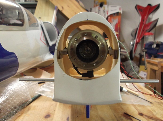

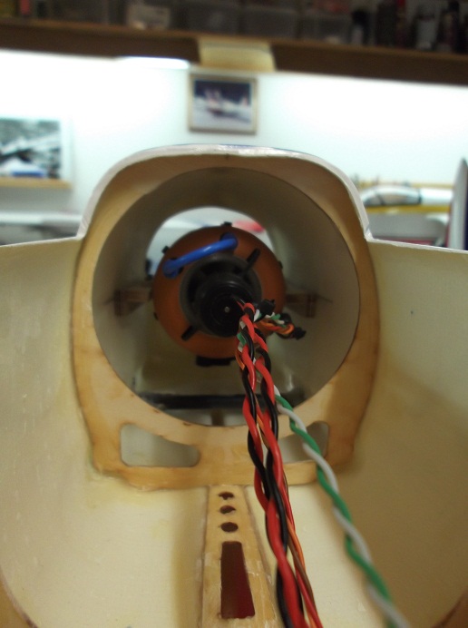

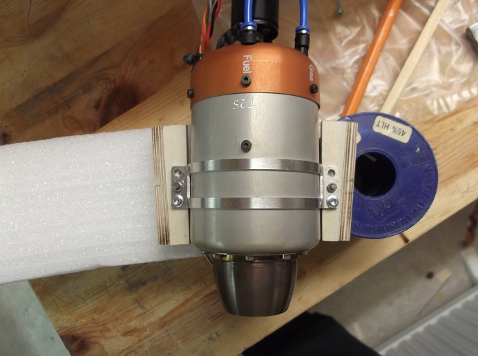

      Och nu sitter Kolibri´n på sin plats. Motorfästena är gjort i 5mm plywood, och sitter i varje sida av kroppen med en skruv. Det betyder att det går att finjustera turbinen upp och ner. När trimningen är klar fixeras fästet med en extra skruv.
      Här kommer lite bilder: Klicka på bilden för större version

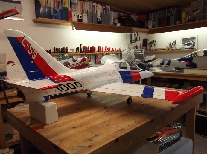

              #66

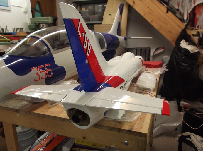

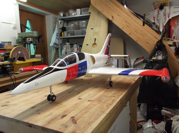

              Et par, tre bilder:

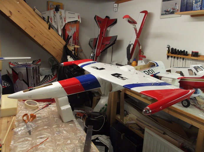

                    #69
                    Har borrat hål för vingskruvar och monterat vingen på kroppen. Nu framgår det tydligen, att modellen är baktung.En blyklots i nosen på 500gr får den att balansera, så det ska bli intressant att se, hur jag ska lyckas med den uppgiften??? :stupido2:
                    Just nu väger modellen 2400 gram utan elektronik och ackar m.m. så även om jag måste lägga bly i nosen, kommer modellen säkert inte att väga mycket över 3000 gram!?

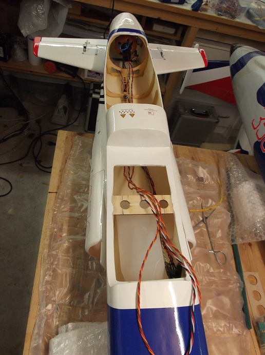

                      #70
                      Och fler bilder:

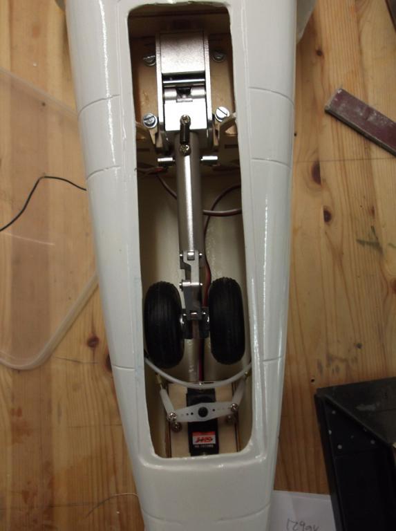

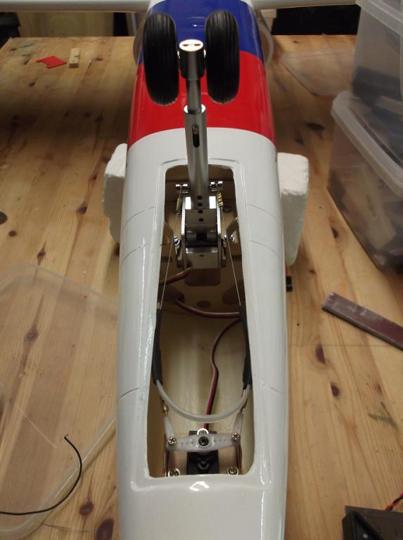

                        #71

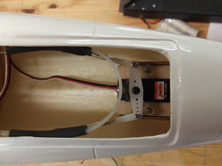

                        Styrservo och wirer är nu monterat. Et litet trick är att sätta en bit buntband i et" U" mellan de två wirer och fixera det med krympslang. Resultatet kan ses här; När noshjulet fälls in pressar buntbandet ut wirerna, så att noshjulet får plats och inte trassler in sig i wirerna....

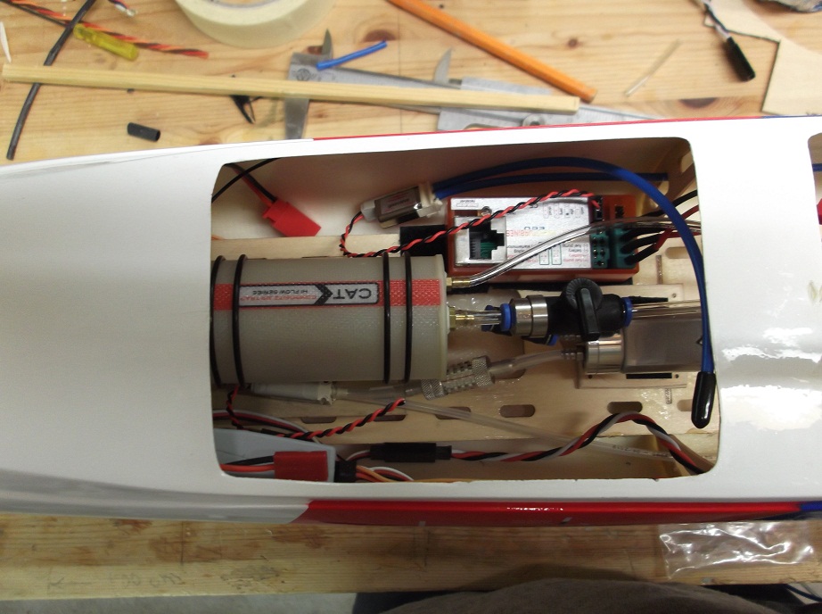

                              #74
                              I stället för att avmontera tanken och borra flera hål för påfyllning, fick jag, tycker jag själv, :stupido2: den lysande idé, att använda den till föremålet inköpta UAT´en. Behöver så mycket "aktiv" vikt framme som möjligt, och den bidrar med ca 100gr.
                              Mindre bly i nosen och mer bränsle.... bättre än så kan det nästan inte bli!
                              An Expert has done every mistake ...
                              A Master has done every mistake....Twice! :stupido2:
                              • petera38
                                • dec 2008
                                • 592
                                #75
                                ...och så här kom det att se ut:
