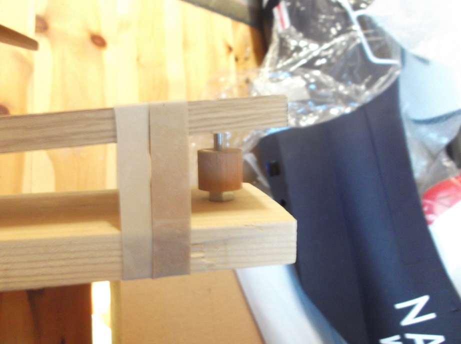

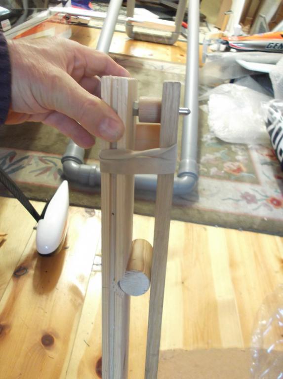

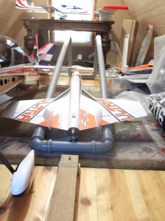

        När jag sålde min Mig 15 EDF, sålde jag startrampen med. Så jag fick göra en ny. Såg på You Tube en kille, som hade gjort sin av 50mm avloppsrör, så det gjorde jag också. Och så framställde jag dessutom en utlöserpedal, ut från principen: Man tar vad man har! Konstruktionen hittade jag också på You Tube... :sarcastic:
        Här ett par bilder:
Namn: 008.jpg
Storlek: 59,5 KB
ID: 503267Klicka på bilden för större version
Namn: 004.jpg
Storlek: 49,5 KB
ID: 503268Klicka på bilden för större version
Namn: 006.jpg
Storlek: 206,9 KB
