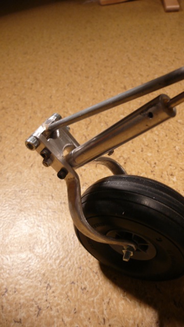

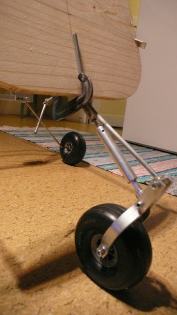

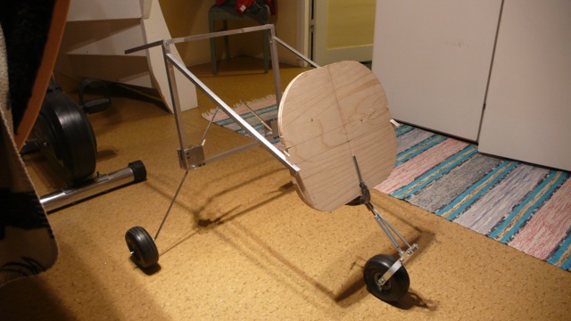

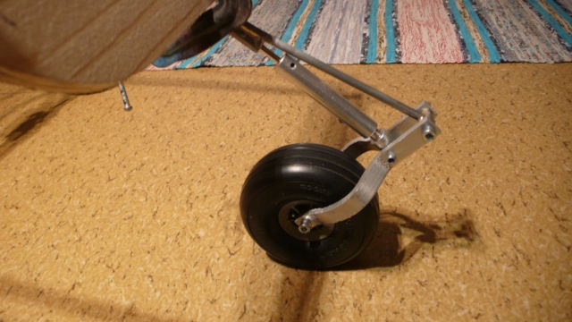

      Nosstället grovfärdigt och en mock-up för motprspantet provisoriskt på plats för att kolla vinklar och höjd på nosstället. Det sjunker ganska mycket när det fjädrar ner så jag vill förvissa mig om att propellern har tillräcklig markfrigång i nedfjädrat läge. Som det verkar kommer det att finnas OK marginal för en 25x10 som blir skalariktig storlek.

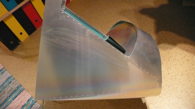

          Har ägnat lite av ledigheten till plåtjobb och här kommer lite bilder.
Namn: L1030370.jpg
Storlek: 54,4 KB

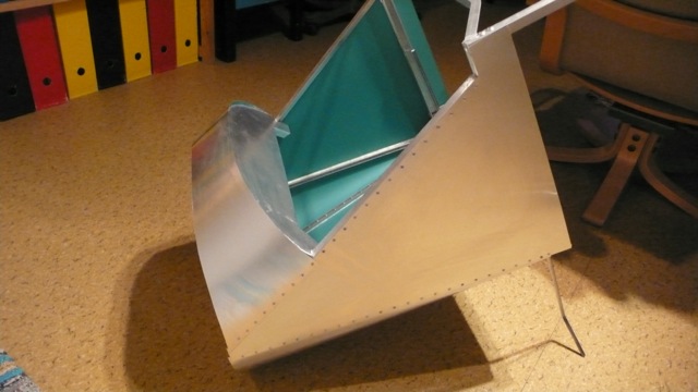

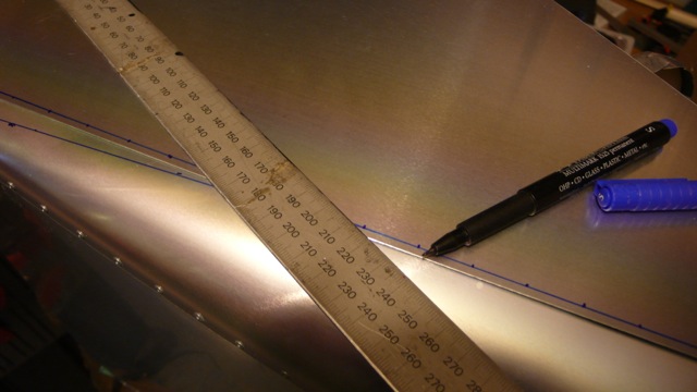

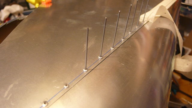

          Efter att plåtarna skurits till behöver man lite hjälplinjer för montering så att nitarna hamnar i underliggande "balkar". Mäter också upp och ritar för borrhålen.

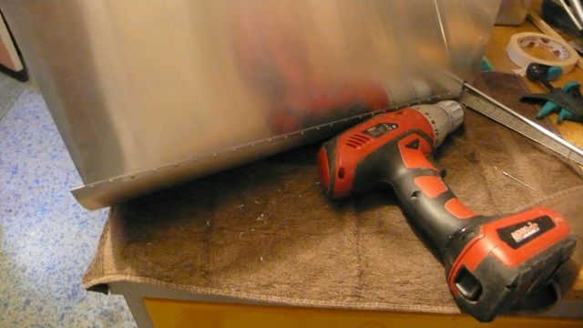

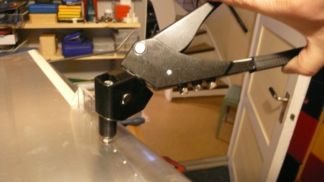

          Plåten är mycket ömtålig och det behövs ett mjukt underlag på byggbänken. Också viktigt att det inte hamnar borrspånor och annat hårt material som kommer under plåten. Det blir märken direkt. Borrar för nitarna med 2 mm borr.
          Efter uppritning tejpar jag med maskeringstejp som skydd och för att hålla bitarna på plats. Ibland där det är flera plåtar som skall sitta med samma nitlinje limmar jag den understa med PU-lim mot den underliggande strukturen och tejpar den översta och borra båda samtidigt. Borrar genom maskeringstejpen, drar bort en bit och nitar vartefter.
          Ganska många borrhål och nitar senare....Armbågsbulorna kommer att sättas dit mot slutet.

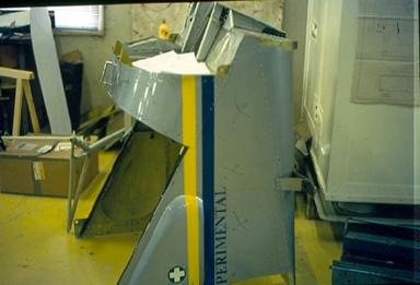

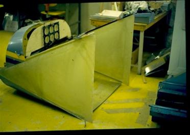

          Avslutar med ett par bilder från nätet på renovering av en fullskalamaskin.

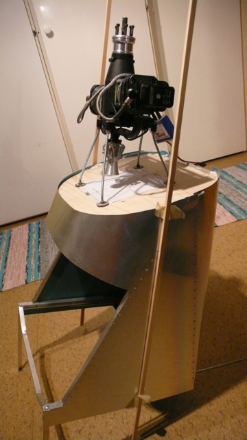

                Nu står tillverkning av motorfästet på listan. Det blir lite trixigt då det just inte finns några raka delat att utgå ifrån. Ritat upp det hela i 3D i datorn ock mätt upp längderna på det som sen skall bli de 4 långa distanserna....

                      Jag försöker göra det enklare, inga jiggar eller ställningar utom möjligen mycket tillfälliga fixeringsanordningar, typ snabbtvingar och lite lagom vinklade träbitar, ritar direkt på plåten osv. Alltså ganska mycket improvisation och frihandsarbete.

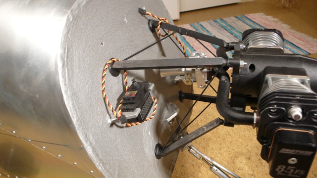

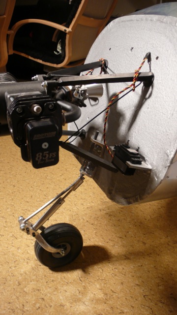

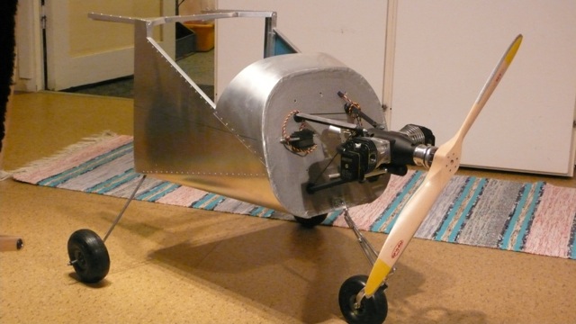

                      Har nu gjort klart motorfästet och motorspantet med fästen för nosstället. Nosstället har också blivit något mera färdigt. Eftersom det blir gott om plats under kåpan har jag valt att placera servon för trottel och styrning av noshjulet direkt i motorspantet så blir det korta stötstänger.
                      Snart dags att börja bygga på bakåt....

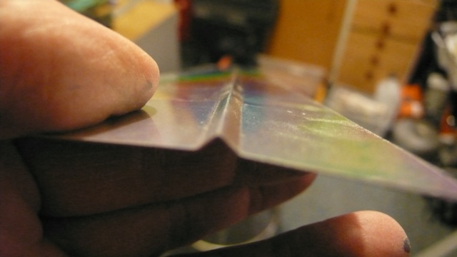

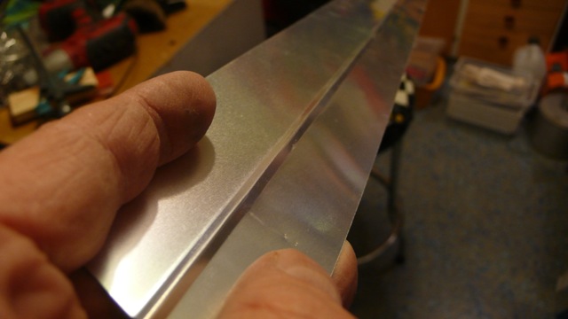

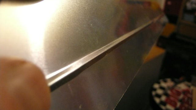

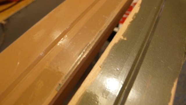

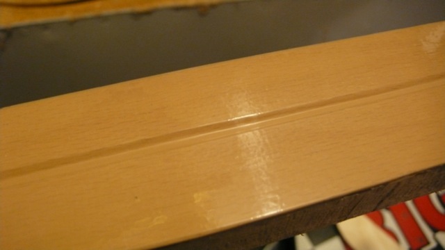

                            Nog om detta, kvällens arbete har varit att göra "formpressar" för att kunna göra pressvecken i kropps-sidorna. Fräste först ett lagom V-spår i en hård bräda med en överhandsfräs. Tejpade så hela bredden med vanlig packtejp istället för släppmedel. Fyllde det tejpade spåret med PlasticPaddning, klämde ihop ordentligt med tvingar och lät härda.
                            När bitarna delats på igen ser det ut så här. Bara att placera plåten så att vecket kommer på rätt ställe och så dra ihop ordentlig igen med en rad tvingar. Pressat och klart...
