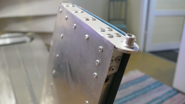

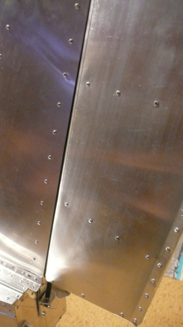

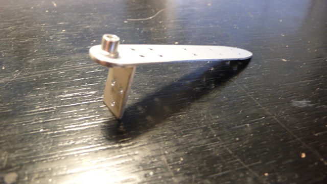

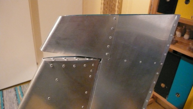

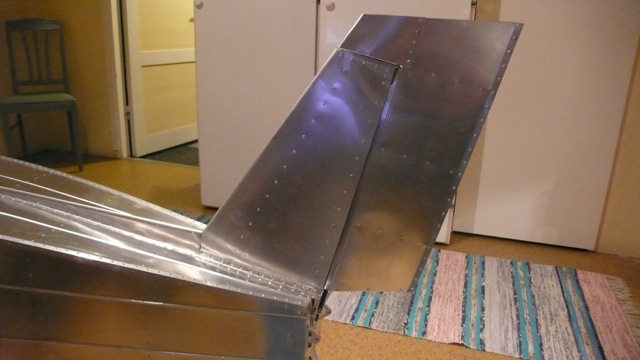

    Olov och Kent, tack för beröm. Fortsatt med bakpartiet och nu ordnat sidoroder och upphängning av detta. Har försökt att efterlikna hur gångjärnen är utformade på den riktiga MFIn. Också gjort så att det går att ta bort rodret då det är upphängt på M4-skruvar och POP-nitmuttrar. Bakkanten lite udda men tycker att det ser ut ungefär så på många bilder jag har.

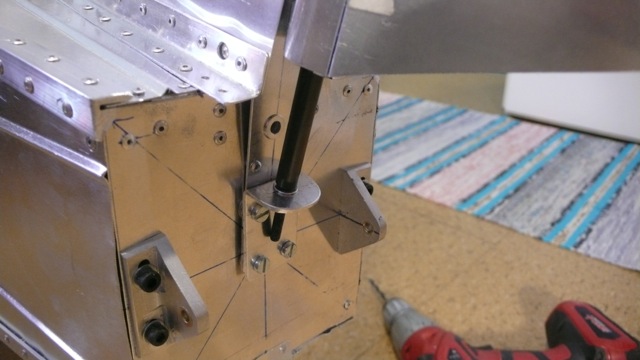

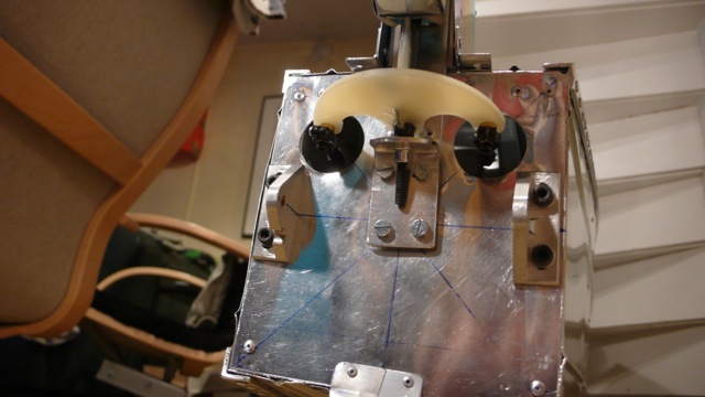

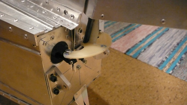

        idag blev det lite fräsjobb, dels rita upp och så fräsa ut roderoket till sidorodret. Det blir pull-pull som på originalet. Delarna gjorda i 3mm glasfiberplatta och med en "krysskil" infräst i både oket och i kolfiberröret som går genom hela rodret.

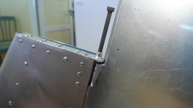

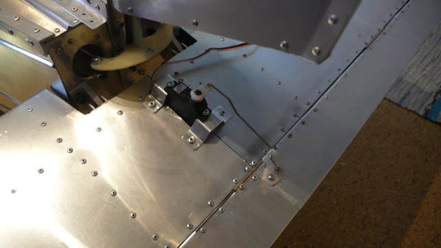

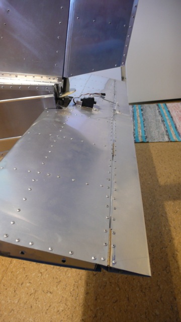

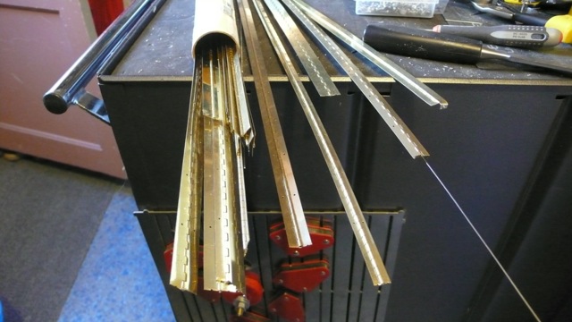

              efter några veckor då tiden gått åt till annat är det dags igen för en uppdatering. Nu är balansrodret på stabben på plats. Har äntligen fått hem pianogångjärn i miniatyr från Nelson Hobby i USA så jag började att testa dessa på stabben. Planerar att ha samma typ av gångjärn på skev och flaps framöver. Beställde en sats med varierande storlekar för framtida behov...
              På plats ser det ut så här. Sprintarna är inta rätt längd än. På den riktiga MFIn var "balansrodret" mekaniskt kopplat till stabben för att få lite bättre känsla i styrspaken - om jag fattat rätt? Här har jag skippat den mekaniska kopplingen och istället satt ett servo på stabben som sedan kommer att vara mixat till höjdservot och se till att "balansrodret" följer stabbens utslag.

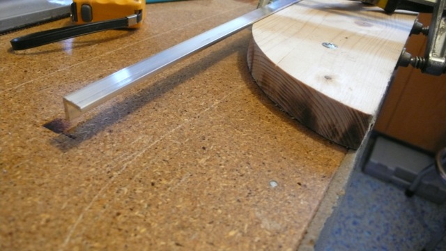

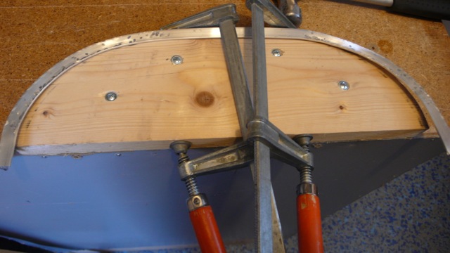

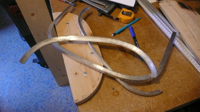

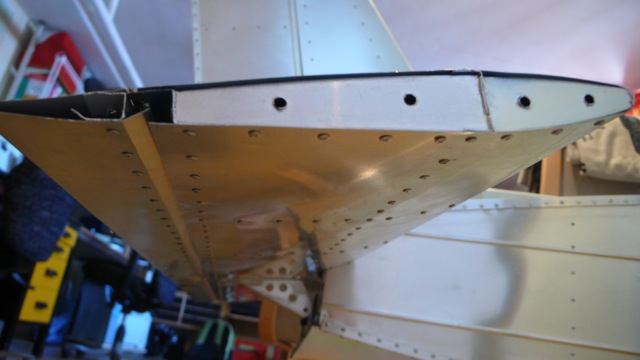

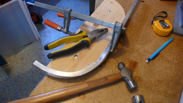

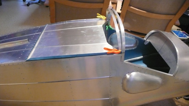

                      Lite mer påskpyssel. Har börjat jobba med ramen till huven. Den tillverkas i 10 x 10 x 1,5 mm L-profil som värms och böjs över trämallar. Lite extra knackande här och där så går det ganska bra att kröka en L-profil. Har också "lagt locket på" på det som skall bli servicelucka för radio/servon mm. Har tänkt att det skall bli gångjärn i bakkanten på luckan så att det går att vika upp hela den bakre delen av huven.
                      Undrar hur jag skall få till huvdelarna när det blir dags. Dom blir för stora att värma i en vanlig ugn - kanske får bli ett besök hos någon pizzabagare...

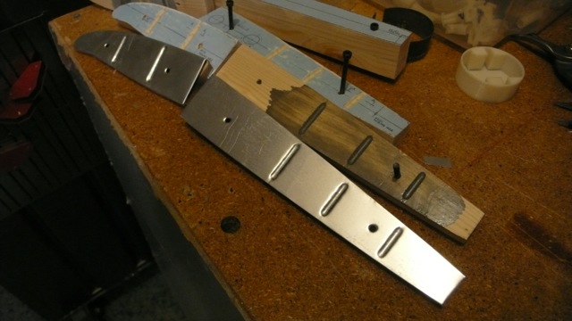

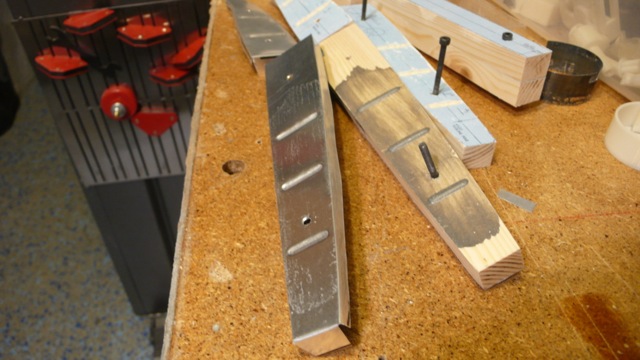

                          Hej Thomas och tack - här kommer lite mer detaljer. Har börjat på vingen lite smått och gjort mallar för spryglarna. Samma princip som när jag gjorde pressvecken på kroppen. Frästa spår på den ena mallen och valkar av Plastic Padding på den andra. Sen lite knackande... Det är bara 8 spryglar i varje vinghalva så det är överkomligt.
