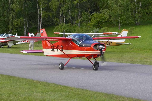

Så var det då vinter på riktigt och dags för nästa byggprojekt. Den här gången blir det en svensk förebild från tidigt 60-tal - nämligen en MFI 9B. Den blev ganska känd från kriget i Biafra 1969 då Carl Gustav von Rosen satte upp ett litet flygvapen med MFIs för att försvara Biafra mot Nigerias flygvapen som bl a bestod av MIG-jaktplan. Läs gärna boken Gerillapilot i Biafra av Gunnar Haglund.

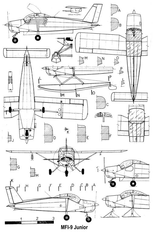

Den hade en spännvidd på 7,43 m och en längd på 5,85 m. Jag tycker den har stora likheter med min första radiostyrda modell som var en Vagabond, en knubbig sak med enkel lådkropp. Min plan är att bygga den i skala 1/2,5 vilket ger en spännvidd på 297 cm och en längd på 234 cm. Eftersom den var helt byggd i aluminiumplåt och i huvudsak POP-nitad tänkte jag göra likadant. Skalet blir 0,3mm alu-plåt och en del inre delar blir 0,5 - 1 mm alu-plåt. Jag skall använda POP-nitar för att foga ihop. Den minsta storlek på POP-nit som går att få tag på tycks vara 2,0 mm. Det är lite större än skala 1/2,5 men så får det bli. När jag räknar på yta och vikt tror jag att ett tomt plan kommer att väga mellan 12-14 kg så slutvikten kommer att ge en rimlig vingbelastning.....Motor blir en ROTO 85FS.

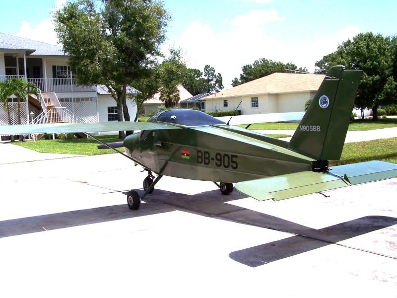

Visst ser den ut som om den vore gjord för att bli modell? När det gäller målning finns det flera civila alternativ och även den "krigsmålade" Biafraversionen

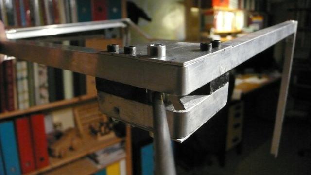

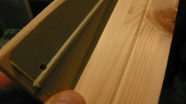

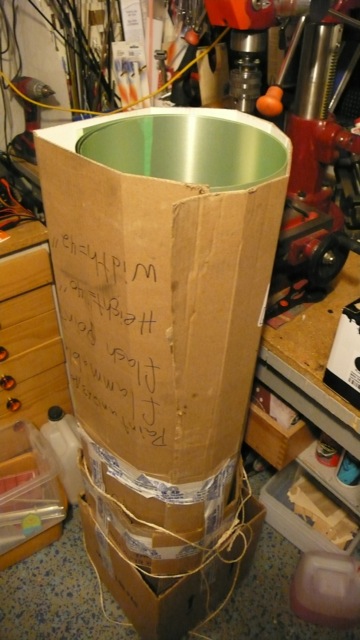

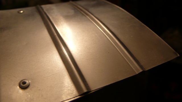

Plåt är beställd från Arigo Teknik AB och jag har börjat göra lite experiment för att testa hur jag skall göra "pressvecken" i kroppssidorna. Det enklaste verkar vara att fräsa ett V-format spår av lagom storlek i en bräda, tejpa brädan och spåret med brun packtejp och så fylla spåret med hård Plastic-Paddning och klämma ihop med en otejpad bräda. När man sedan tar isär får man en skåra med motsvarande "ås" där det sedan går bra att pressa fram plåtvecket. 0,3 mm alu-plåt är lätt att forma men samtidigt känslig för skador i ytan.

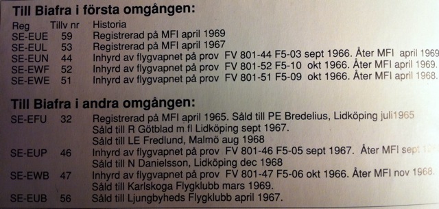

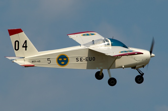

MFIn har också funnits som byggsats i fullskala, se bifogade prospekt som ger bra info.
