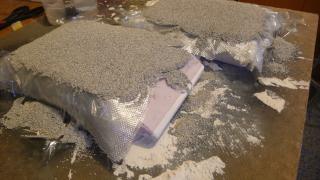

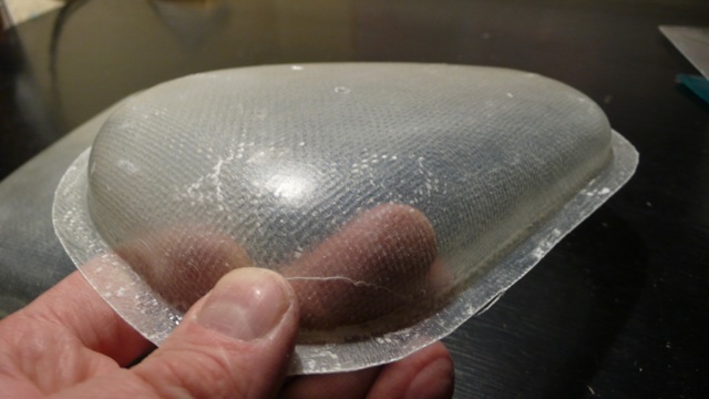

      Formarna nu preparerade med släppmedel, 3 lager glasfiberväv 163g/m2 och epoxy. Utanpå detta 2 lager GladPac och så är formen överfylld med kattsand för att sätta lite press på det hela....
      /Kjell

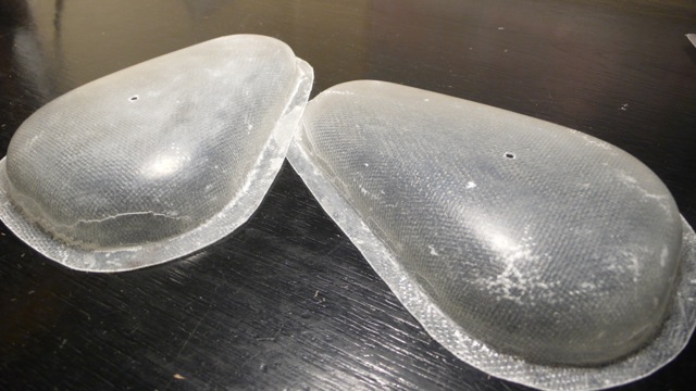

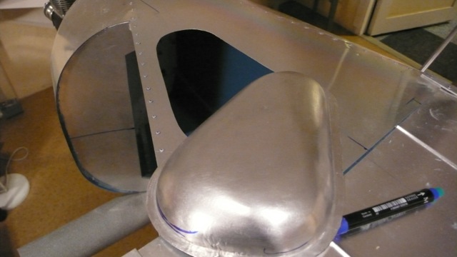

          Katten har fått tillbaka sin sand (den var oanvänd..) och epoxybulorna har tagits ur formarna. De blev inte perfekta men användbara. Lite dålig kontakt mellan form och plast vid de skarpa vecken. Skulle haft något tyngre material att fylla med under härdningen. Dom får ligga som reserv så länge.

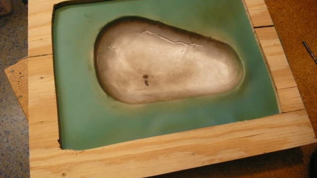

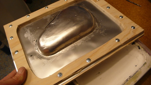

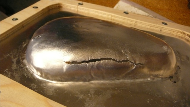

          Har också hunnit med en första test för alubulorna. Tänkte försöka hindra plåten från att vecka sig vartefter den knackas ner i formen så jag har gjort en enkel ram i plywood som håller plåten sträckt över kanterna på formen. Lite som vid vacumformning fast tvärtom. Det första försöket blev förstås misslyckat men det var väntat. Tog 0,3 mm plåt och insåg att den skulle bli mycket tunnare innan den sträckts i formen - det blev den också. Tillräckligt tunn för närma sig aluminiumfolie och spricka. För övrigt verkar metoden användbar. Kommer att göra om med tjockare plåt att starta med. Kanske 0,5 eller till och med 1 mm. Bara att träna tills det blir bra.....
          /Kjell

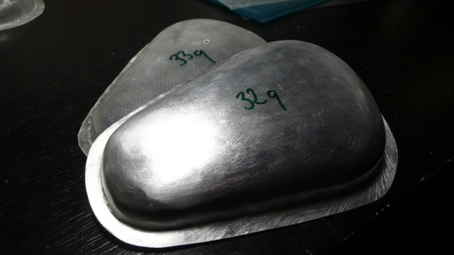

            Ny övning, den här gången med 1mm aluplåt. Den blev lite för tjock även när den är utknackad. Nästa försök blir nog med 0,5 mm, men inte i kväll....
            /Kjell

              #81
              Snyggt!
              Testa att värma med gasol lite mellan knackningarna. Skall bli svagt gulanlöpt, men inte smälta ;-)
              Metallen mjuknar av denna behandling.
              Mycket intressant bygge att följa!
              Johan
              • LIP
                • 1315
                #82
                Min erfarenhet utav att glödga aluminium är att värma med tex. gasol och med hjälp av en trästicka/tändsticka dra över plåten, när det blir en brunsvart linje kyler man snabbt i vatten. Då blir plåten mjuk och följsam men när man knackat den ett tag så hårdnar den igen och man få göra om proceduren.
                  • 2045
                  #83
                  Hej Johan och Lasse,
                  Tack för tipsen. Jag har värmt med gasol upprepade gånger under proceduren men inte skrivit om det. Dock har jag låtit plåten svalna långsamt efter värmningen. Har hittat olika uppgifter om detta på nätet. Hittade också ett tips på hur man skall veta att man värmt lagom - rita på plåten med tuschpenna och värm tills tuschet inte syns längre. Enkelt men osäker på vid vilken temperatur detta sker. Kanske beror på typ av tusch?I alla fall har plåten blivit betydligt mjukare att hantera.
                  /Kjell
                    • 2045
                    #84

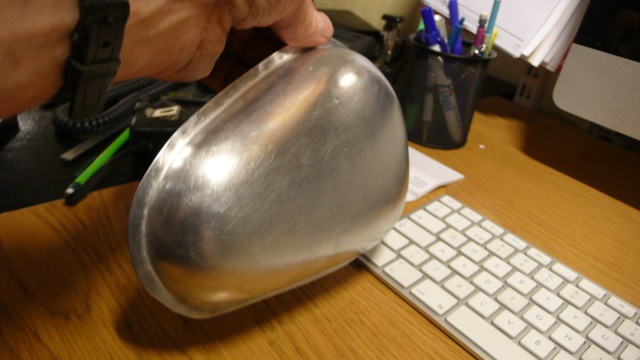

                    Ny bula, nu i 0,5 mm alu. Lagom stabil och viktmässigt som epoxyvarianten. Tror dock att den i epoxy är mera resistent mot bucklor. Dags att göra en till....
                    /Kjell

                      #85
                      Ursprungligen postat av kjni
                      /Kjell
                      Bucklor kallas patina i antikvärlden, jag skulle vilja kalla det erfarenhet men tror jag förstår vad du menar.. Nyfiken fråga vad/hur har du knackat den?
                      //Peter

                          #87

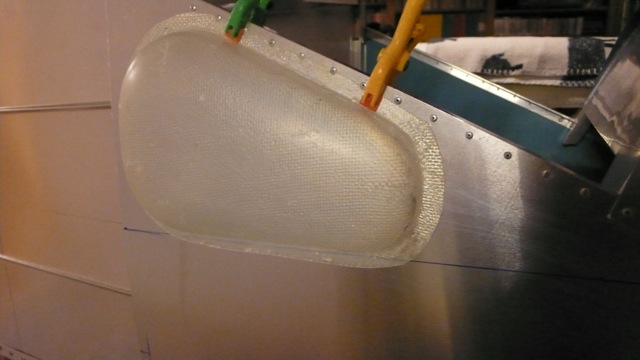

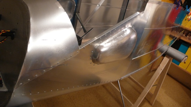

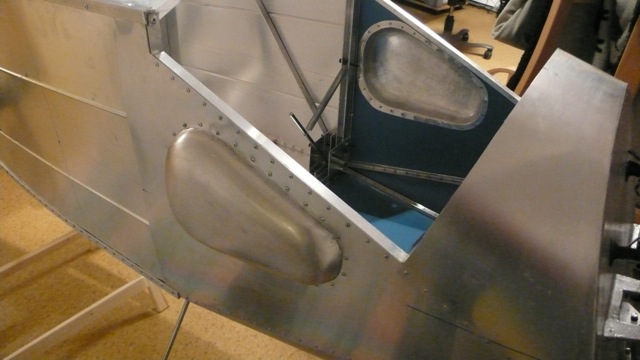

                          Bulorna klara med patina och allt. Tagit upp hål i kroppssidorna med den oumbärliga Dremeln och nitat in bulorna.
                          /Kjell

                            Men jag blir lite nyfiken, vad var syftet med bulorna på fullskalan?

                              MFI försökte sälja planet till flygvapnet som skolplan men fick kritik för att den var för trång för 2 personer i flygaruniform så därför kom bulorna till i ett försök att skapa lite armbågsrum. Det blev ingen affär trots detta....
                              /Kjell
