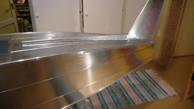

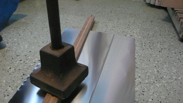

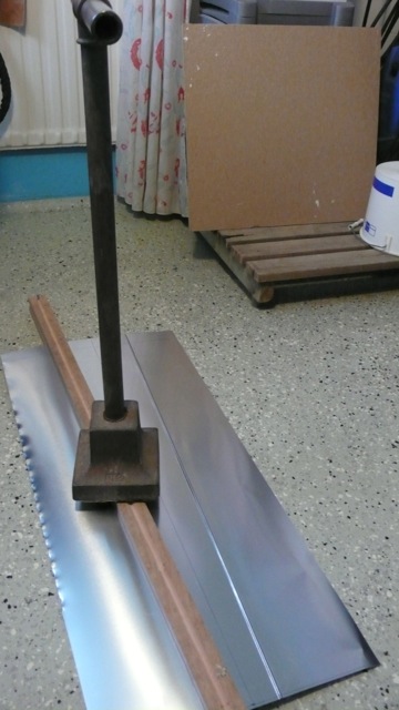

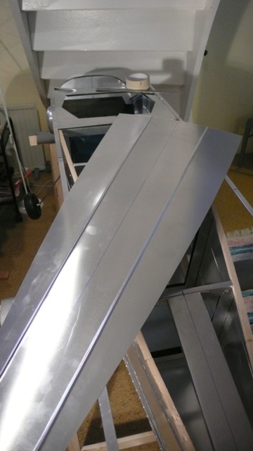

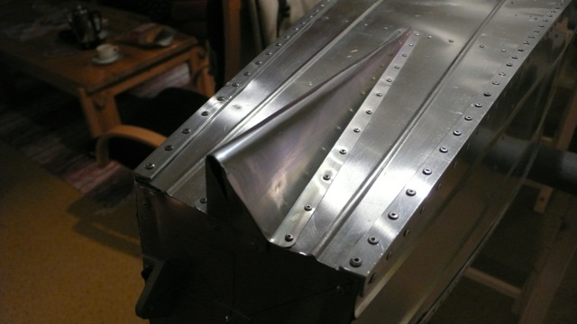

        dags för ny rapport. Har nu satsat på att bygga igen kroppen. Tillverkade locket med veck på samma sätt som tidigare, dvs formen för vecken och en rejäl stamp för stenläggning.

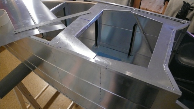

        Gjorde också klart ramarna runt där bakre delen av huven skall sitta. Tänkte göra hela huven avtagbar som lock uppepå det stora hålet. Blir ganska bra åtkomlighet i kroppen på detta sätt. Har också satt in en friggo-ram som skall vara underlag för servo/radiomontage.

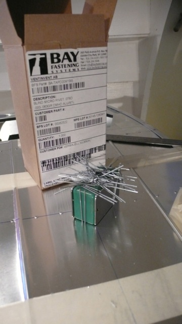

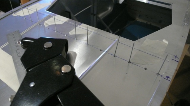

        Så blev det dags att borra en massa hål igen och nita och borra och nita...En magnet var riktigt bra som uppsamlare av alla pop-nitskaft.

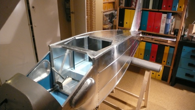

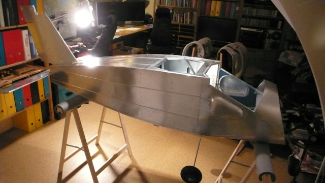

        Efter att locket var på kunde jag inte hålla mig utan provmonterade stabbe och fena samt gjorde en kontrollvägning. Kroppen som den ser ut på bilden inkl motor väger nu 8,3 kg. Tror fortfarande att det skall gå att hamna strax under 15 kg. Det börjar likna en MFI9!
        /Kjell

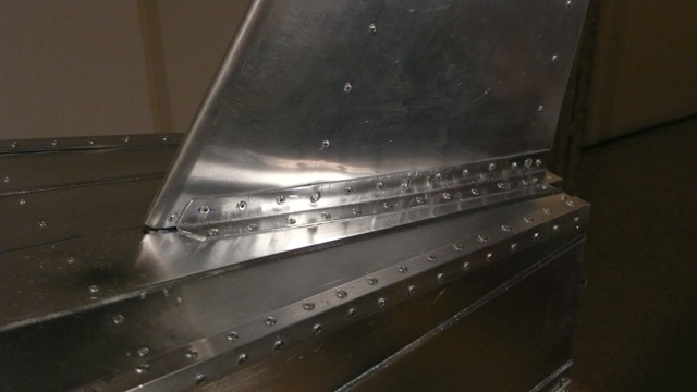

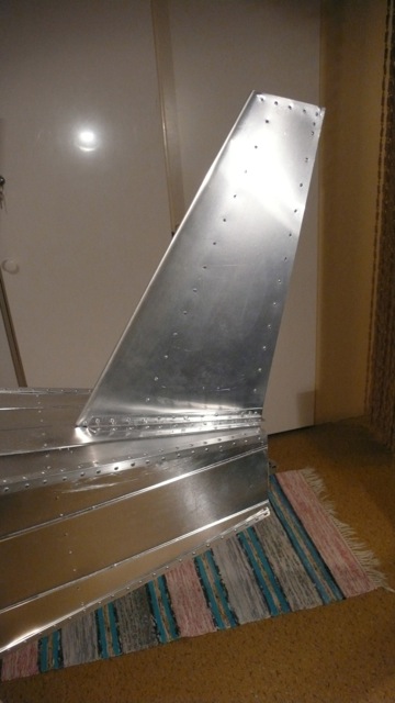

            Dagens projekt blev att montera fenan permanent...
            /Kjell

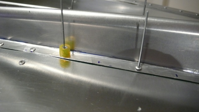

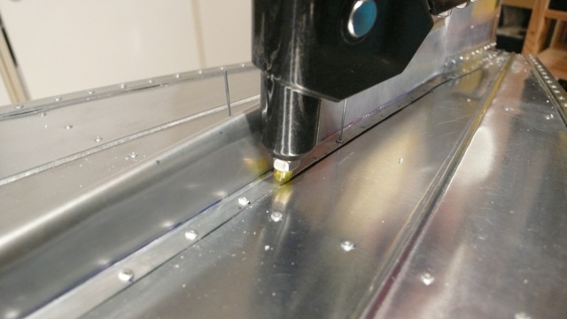

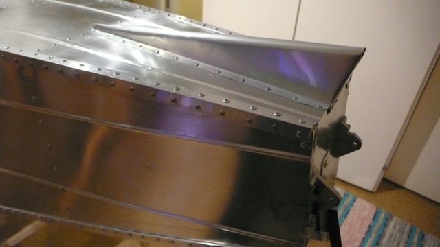

                  Lite mer plåtbockande, borrande och nitande. Den här gången "ryggfenan" eller vad den skall kallas. Lite trixigt att få till den utvikta falsen eftersom den skall passa mot kroppens böjning. Det är också ibland svårt att komma åt med nittången då falsen blir smal. Använder ett mellanlägg av 2 mm muttrar intryckta i en bit bränsleslang, enkelt att variera längden genom antalet muttrar.
                  /Kjell

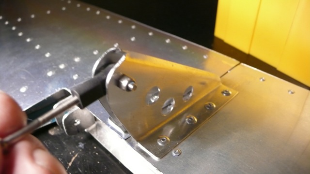

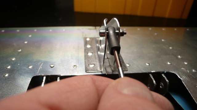

                            Kvällens pyssel här blev roderhorn till stabben.
                            /Kjell
