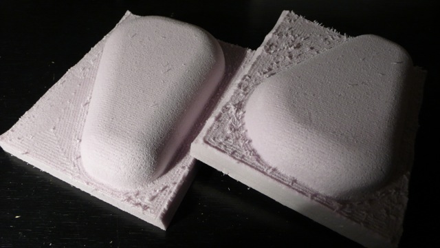

      Tack Fluf, Göran och Olof. Det är gott att höra att tråden är uppskattad. När det gäller maskinerna så är det så att jag vid sidan av jobbet sysslar med utveckling av medicintekniska grejor via min firma och det är huvudanvändningen för maskinerna - eller åtminstone den ekonomiska motivationen för att ha dom. Som spin-off kan dom ju även användas i hobbyn.
      Om någon har behov av 3D-print eller fräsjobb är det helt OK att komma med en fråga.
      Det blev fräsen som vann över 3D-printern och jag har nu 2 pluggar i rosa frigolit som skall bli formar för bulorna.
      /Kjell

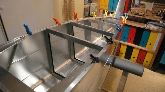

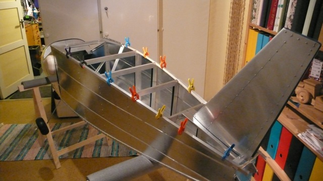

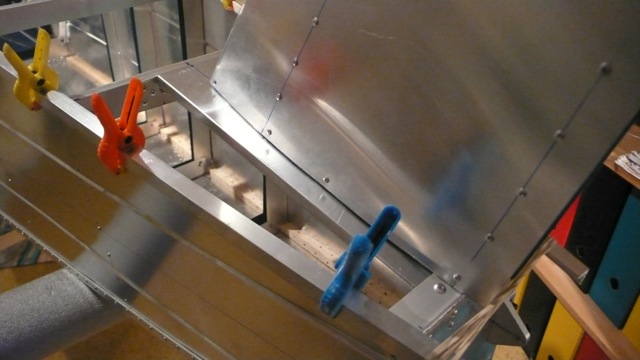

          Jobbat vidare på kroppen i väntan på gångjärn. Spanten nu klara och även infästningen för fenan. Den skall sedan nitas fast med en L-profil längs kanten. Snart dags att lägga på locket...
          Go´kväll!
          /Kjell

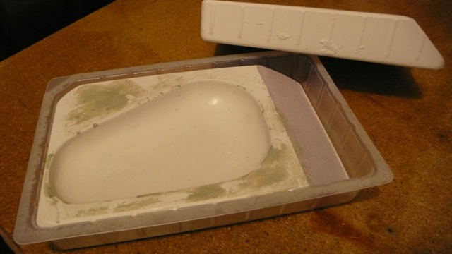

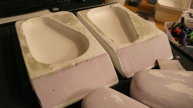

            Friggobulorna har nu spacklats och putsas och gjutits av med cementbaserad reparationsmassa. Det mesta av spacklet satt kvar i avgjutningen men kunde tvättas bort med vatten. Använde vanligt bredspackel for tapetsering/målning. Det blev en del luftblåsor i kanterna på formen men dessa är fixade med PP. Kommer att göra ett par epoxy-bulor först och sedan pröva att knacka alu-bulor i formarna. Troligen skadar detta formen så om det inte fungerar är det bra att ha epoxy-bulor som backup. Har inte lyckats ta reda på om orginalet hade alu- eller plastbulor. Nån som vet?
            Kjell

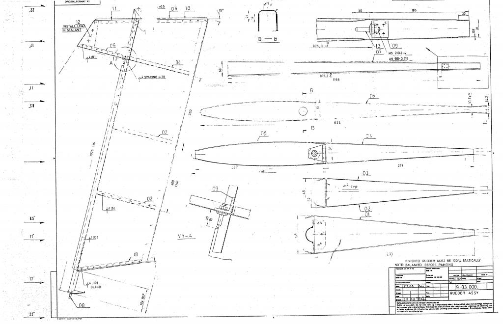

                Tack för info, får väl göra ett försök att få till alu-bulor. Kan du förmedla ännu en fråga till din bror? I så fall undrar jag hur bakkanten på sidorodret egentligen ser ut. På tidiga prototyper ser det ut som en tydlig T-profil och på en del bilder jag har kan man ana att bakkanten är utvikt åt båda sidorna men mera i form av ett Y. På min ritningskopia för hembyggeversionen går det inte riktigt att få fram hur det skall vara.

                  Har du gröpt ur rosa friggoblock och fyllt dom med spackelmassa och tryckt ner pluggarna där i??
                  Jag hade definitivt nöjt mig med epoxibulor...
                    • 2045
                    #69
                    Hej Thomas,
                    att det blev reparationsmassa för formen berodde på att det fanns nära tillhands, var mindre kladdigt än epoxy och glasfiber och förväntades ge en hård och stadig form med tanke på kommande försök att göra en alu-bula.
                    Jag hällde spackelmassan i en plastform (tomförpackning efter engångsmaterial från jobbet) och tryckte ner en lagom bit rosa frigolit för att spara på massan och så penslade jag pluggen med massa för att försöka undvika luftblåsor på ytan. Tryckte därefter ner i massan och lät härda. Att den rosa kanten är vinklad beror på att jag sågade bort överskottet i bandsågen efter härdningen och det var enda sättet att komma åt - för liten såg!!

                          Den där reparationsmassan verkar väldigt intressant. Vad heter den?

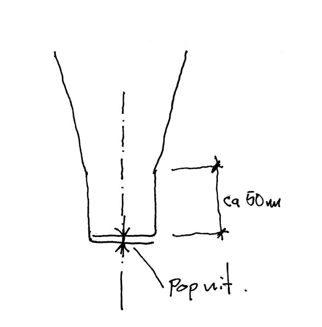

                            "På original versionen är plåten på sidorodret gjord/bockad i ett stycke. Men på HB är det två plåtar som är nitade i bakkant. Det är. Varken något T eller Y där. Jag får göra en skiss å skicka så syns det bättre."

Storlek: 26,6 KB

                              Det där med spackelmassa verkar mycket intressant!
                              Jag gjorde ungefär på samma sätt med en plugg till en motorkåpa, men då gjöt jag i gips.
                              Väldigt lätt att trycka ner pluggen i, sen fick den "förankras" med tyngder för att inte flyta upp. Nackdelen med gips var att det lätt blev luftbubblor i formen, men det gick hyfsat bra att spackla över.
                              Jag ska definitivt prova spackelmassa till hjulkåporna till min Bulldog!

                                Tack Mats,
                                min skall väl mest likna en original MFI 9B så då blir det väl OK att göra rodret i ett stycke och vika plåten i bakkanten. Fast på bilder jag har ser det olika ut i bakkanten men det kanske är olika versioner....
