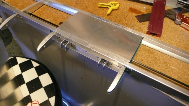

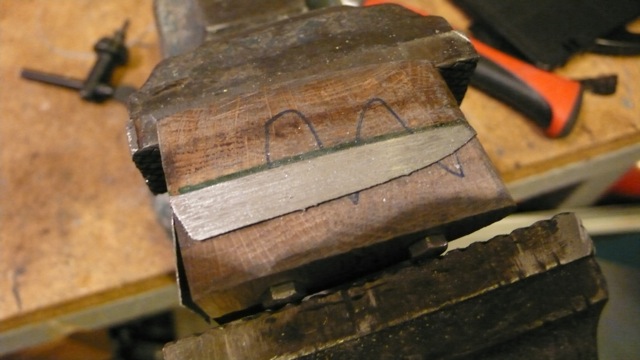

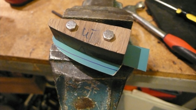

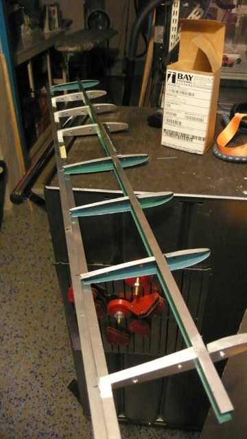

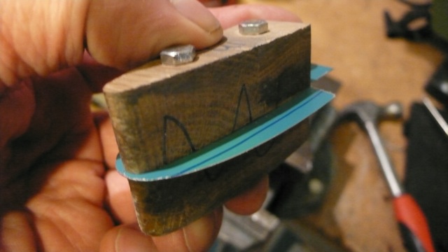

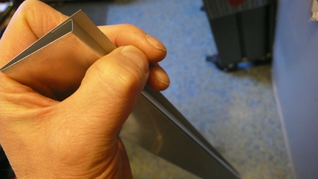

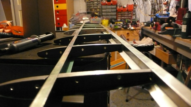

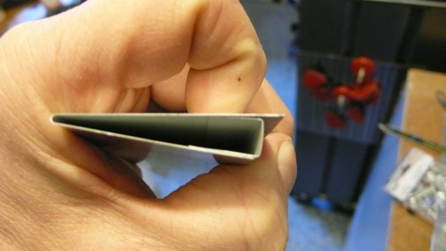

      Här kommer lite bilder över tillverkning av stabben. Spryglarna är delade i en främre och en bakre del. Mallarna är frästa ur ett hyllplan i ek och som vanligt är bitarna av 0,3 mm alu (här litho-plåt).
      Huvudbalken är U-formad och alla delarna är ihopfogade med pop-nit. Skelettet är ganska fladdrigt men när väl skalet är på kommer det att bli mycket stabilt. Spännvidden på stabben blir lite över 100 cm och vikten på skelettet är 102 gram.
      Kjell

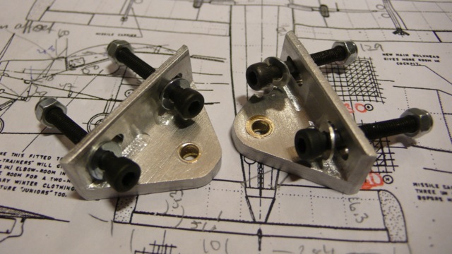

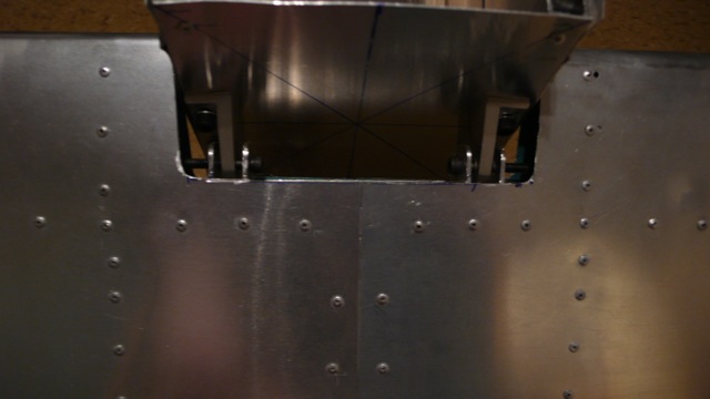

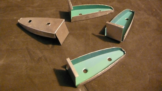

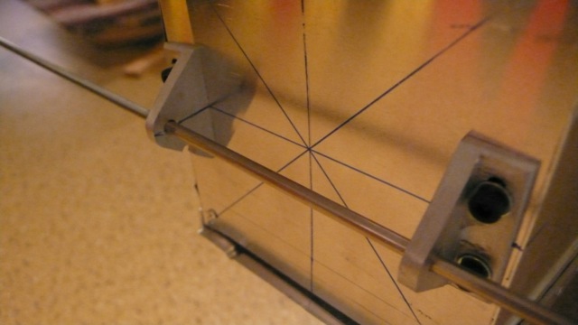

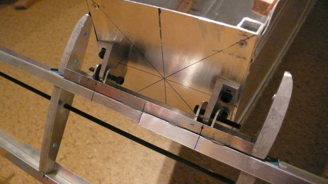

              Dagens arbete blev att fräsa till delar till stabbens upphängning och montera dessa innan skalet på stabbe och översidan på kroppen kan monteras. Delarna tillverkade av en gammal hatthängare i aluminium och bussningarna av inpressad/nitad mässing. Spår för skruvarna så att det skall gå att finjustera vid slutmonteringen.

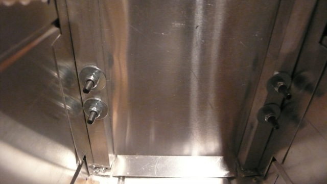

              Infästningen från insidan av bakkroppen...
              och från utsidan...
              och med stabben monterad. Det finns plats för brickor så att det går att justera även i sidled.
              /Kjell

                Så härligt bygge, och bara 102g på en 1m vingskelett (även om det "bara" är en stabbe).
                Aluminium är ett fantastiskt material.

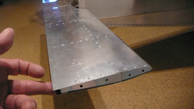

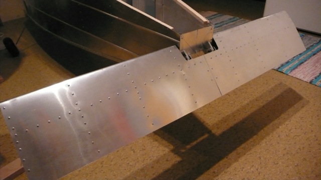

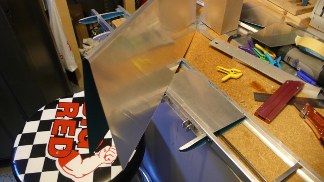

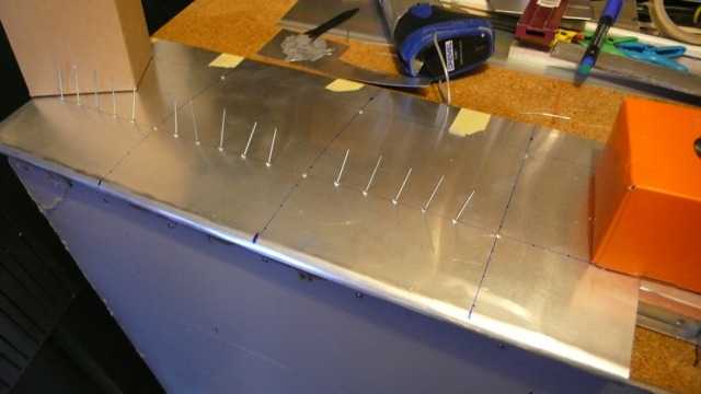

                  Har nu "klätt" stabben. I mittpartiet är det dubbel 0,3 mm plåt för att få lite stabilare fäste för roderok.
                  Skalet är delat på mitten och förböjt för att passa nosradien.
                  "Punktar" först på några ställen med nitar och håller då stommen platt med några vikter och när dessa första nitar är på plats är det bara att fortsätta borra och nita....
                  Och så här blev det...ungefär 260 borrhål och nitar senare. Vikt i klätt skick knappt 400 gram. Nu skall det till ett trim/balansroder i bakkanten och spetsar. Dessa blir antingen vakumformade i plast eller epoxy på friggoform.

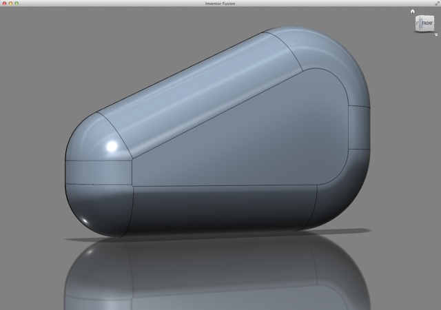

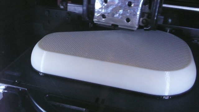

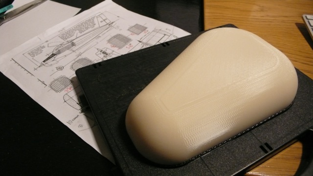

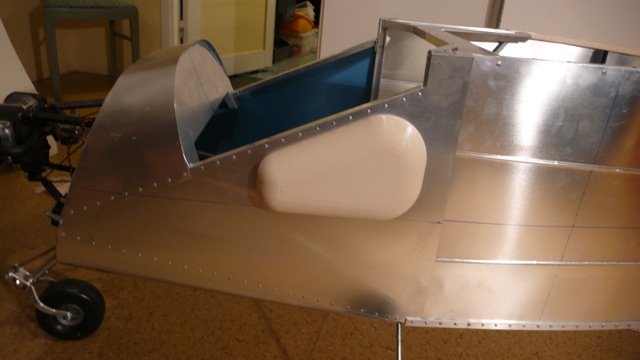

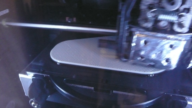

                          I väntan på gångjärn har jag börjat förbereda för "bulorna" på kroppen. Ritat i Autodesk Inventor Fusion som är ett gratisprogram och med tanke på priset riktigt bra. Filen printar jag en "provbula" från i en u-Print 3D-skrivare. Den bulan tänkte jag sedan göra en negativ form av för att antingen knacka den slutliga bulan i eller gjuta i epoxy. Att printa bulan tar ungefär 5 timmar. Ett alternativ kan vara att från 3-D-filen fräsa den negativa formen direkt i cellplast eller kanske trä.

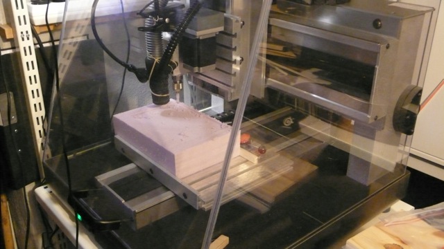

                            5 timmar har gått och den printade bulan har kommit ur ugnen. Den är lite för tjock än men om det blir en negativ form av den skall den göras så att det blir en fals som skall sitta på insidan av kroppssidan.
                            Samtidigt jobbar fräsen med en konkurrent i rosa frigolit... Vi får se vilken bit som blir mest användbar och som då skall tillverkas i en spegelvänd version för andra sidan.
