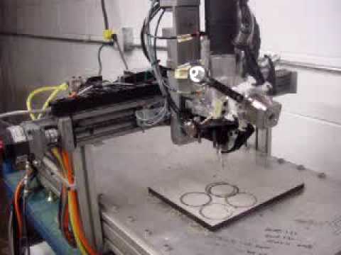

                            #43
                            Faan vilken nice verktygsväxlare detta var frågan är bara hur mycket skit som hamnar i chuckarna då de sitter som de gör samt att man tappar lite i sidorna för att denskall få svängrum. Intressant concept dock
