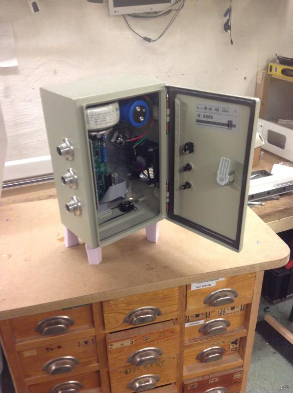

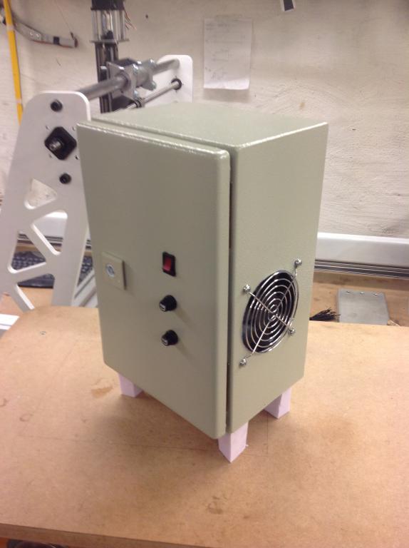

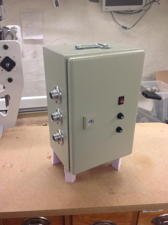

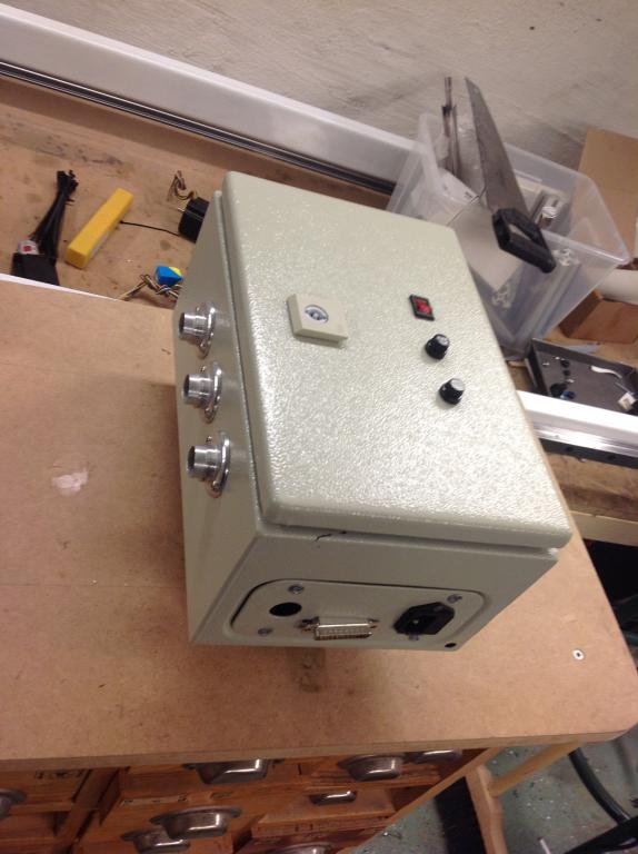

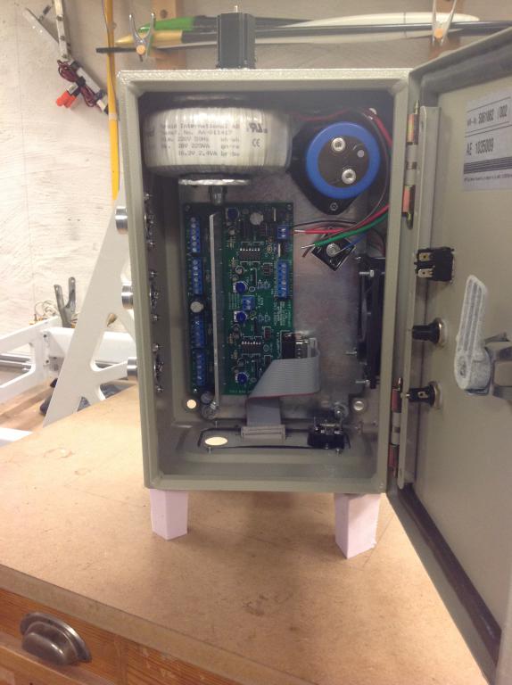

              Sådär, då är grovgörat på styrskåpet klart. Dvs att skruva dit alla komponenter, borra alla hål i lådan (kontakter, fläkt, säkringshållare, etc).
              En kompis skall hjälpa mig med kabeldragningen så blir det rätt kabeltjocklek etc.
              Blev faktiskt rätt nöjd. Sista hålet i bottenplattan skall användas för månglare till alla ändlägesbrytare.

                            Gjorde eldragningen i styrskåpet ikväll samt har även beställt energikedjor till fräsen. Hann svarva upp axelhålen i kuggremshjulen idag också.det tar sig sa mordbrännaren och hällde på mer bensin..

                              Elen igång utan vit magisk rök. Elsidan brukar inte vara min starka sida men det gick fint
