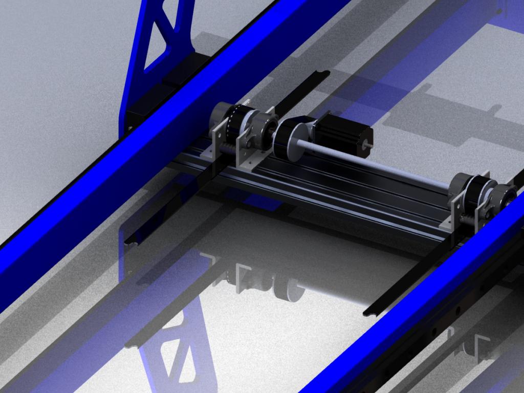

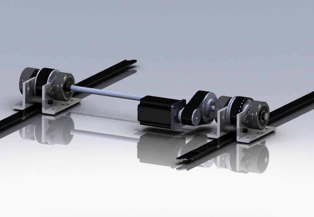

                          Har skissat lite på drivmekaniken för x-axeln nu. Kulskruv behöver vara så grov för att inte riskera självsvängning i dessa längder så det blir remdrift.
                          Något i denna stil tänkte jag. Frågan är bara om stegmotorn blir tillräckligt stark för x-axeln eller om jag behöver uppgradera.
Namn: x-axis pulley assembly_03.jpg
Storlek: 83,6 KB
Namn: x-axis pulley assembly_04.jpg
Storlek: 39,9 KB
                          Vad tror ni? Håller det måttet?
                          MVH / Kajaken

                              • remne
                                • 21
                                Tror du inte att bandet inte kommer hoppa loss mot "pulley:n" något (..vad heter det på svenska? )? Eller kommer bandet vara så pass spänt att det räcker? Kul bygge
