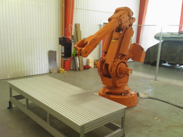

    Har tidigare byggt och använt ett par CNCmaskiner varav den största var den jag byggde baserad på en ABB IRB 6400 Robot och 8 kW spindel

    En pjäs som denna går dock loss på dryga halvmillen även om man använder en begagnad robot :S

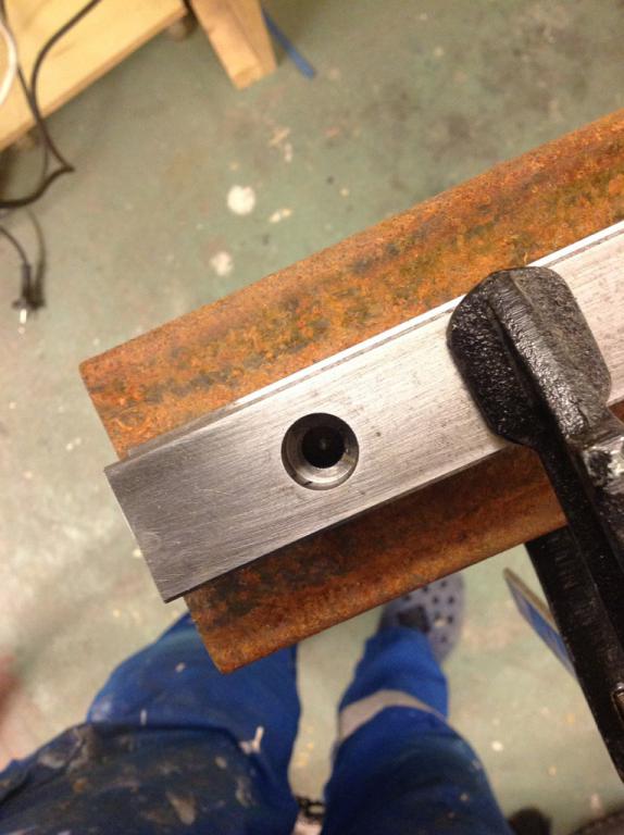

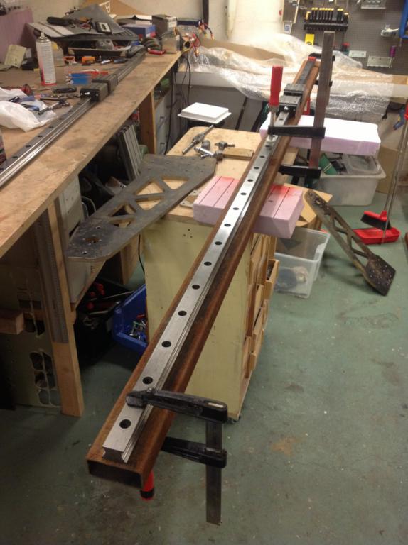

        De längsgående balkarna (40x80 med 3 mm godstjocklek) har fått hål borrade och gängade M8 för att kunna fästa de linjära railsen för x-axeln.
Namn: ImageUploadedByTapatalk1356039693.247355.jpg
Storlek: 60,4 KB
Namn: ImageUploadedByTapatalk1356039703.954103.jpg
Storlek: 54,8 KB
        Gjorde det den enkla vägen. La dit railen och mättade in så att den hamnade mitt på balken och låste den sedan med tvingar innan jag gjorde en centrumanvisning med en borr som passade i hålet i railen. Sedan bort med railen och borra med 6,5 mm borr innan gungning med M8 gängtapp. Ca 60 hål senare så var det klart.
