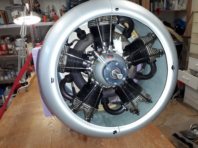

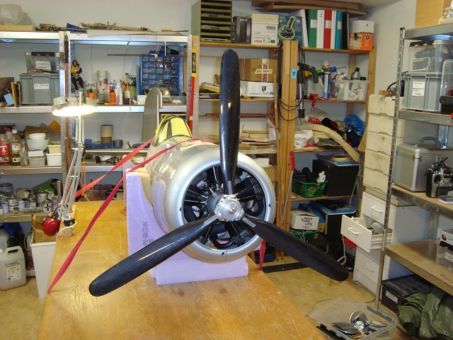

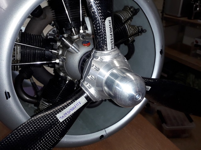

                Så var då äntligen Moki´n inmonterad, men mycket återstår, Bl.a annat ska elektronik och radio monteras in och justeras.
                Blev lite trubbel med ett tillverkat motorfäste i massiv ek som jag gjort, och det skulle naturligtvis gå sönder så jag fick göra ett nytt vilket tog lite tid. Det skulle riktas 2,5° till höger och ½° uppåt i samma fäste. Jo, du läste rätt, det skulle riktas uppåt enl manualen.
                Nu ska jag bränslesäkra brandvägg och fäste med epoxy som jag späder med t-sprit som jag sedan penslar på i ett par tunna lager.
                Tror att tidplanen för maiden håller.
