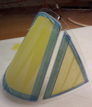

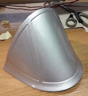

        Sist jag skickade in något om bygget var att jag börja med att montera in drivningen till canopyn. Efter en hel del besvärjelser så fungerar det i dagsläget, så nu var det dags att ta fram skalpell och dremel för att skära ut fönstren.
Namn: Canopyram.jpg
Storlek: 69,0 KB

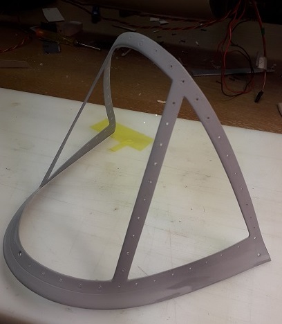

        Så här såg den främre delen av canopyn ut innan jag började. Nu var det bara att skära ock slipa rent för fönstren.
Namn: 005.jpg
Storlek: 76,6 KB

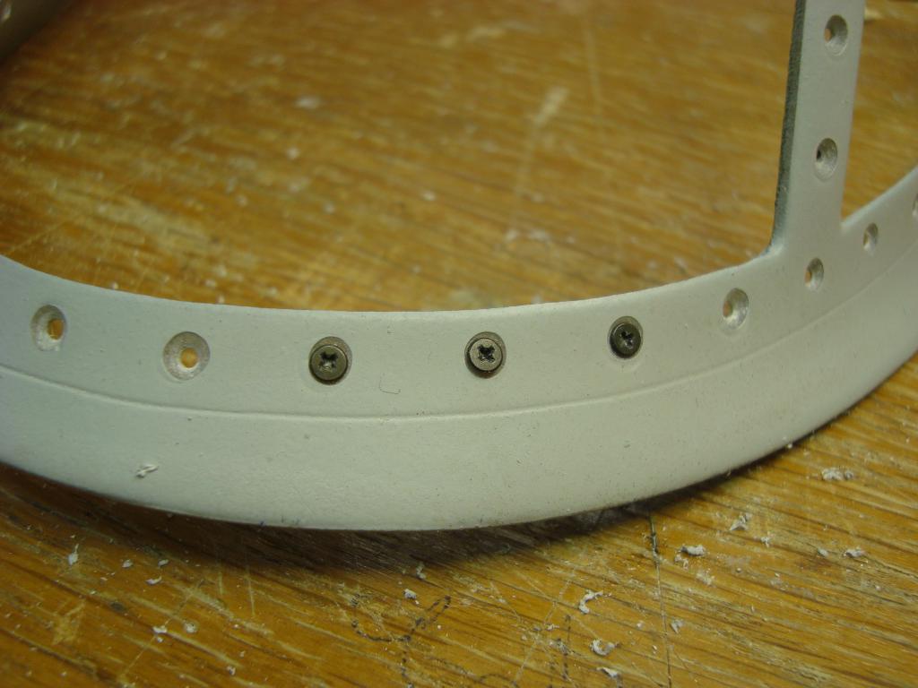

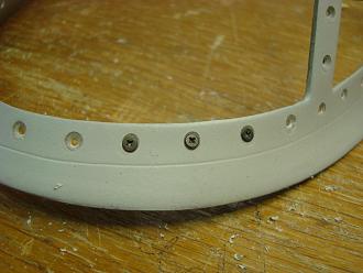

        Här är ramen klar. Alla skruvhål är förborrade och försänkta.
Namn: DSC03873.jpg
Storlek: 71,8 KB
        Här en tydligare bild på försänkningen. Skruvarna är 1,4 mm i diameter.
Namn: 008.jpg
Storlek: 75,8 KB

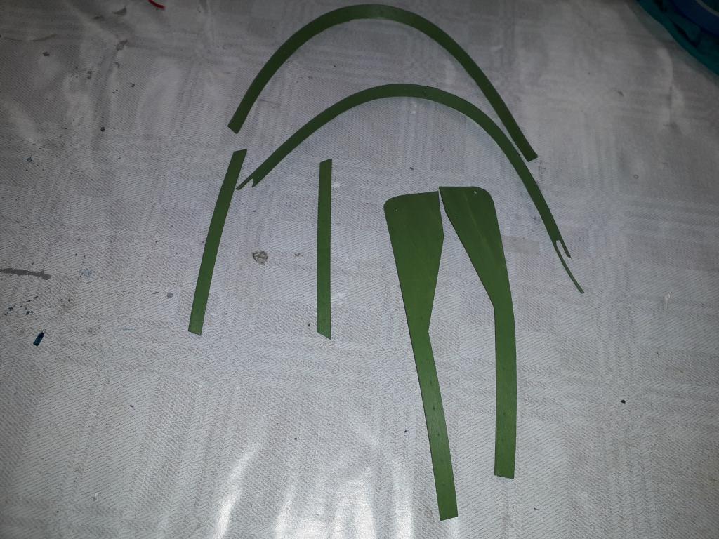

        Men innan dess har jag tillverkat försärkningar av 1mm plywodd så skruven får något att "bita" i.
Namn: 023.jpg
Storlek: 98,1 KB
        Lackerat. Går att göra efter att fönstren är iskruvade, men det blir betydligt besvärligare.
        Alla vet vi hur svårt det är att skruva i små skruvar utan att slinta och skada lack. Man blir bara så förbaskad. Jag har löst problemet med ett lite trix.
        Skickar med en liten fil på hur jag gör. Inte världens bästa ljusförhållande, men det går att se tekniken. Med det här tipset slinter du aldrig. Hoppas att det går att se filmen.
