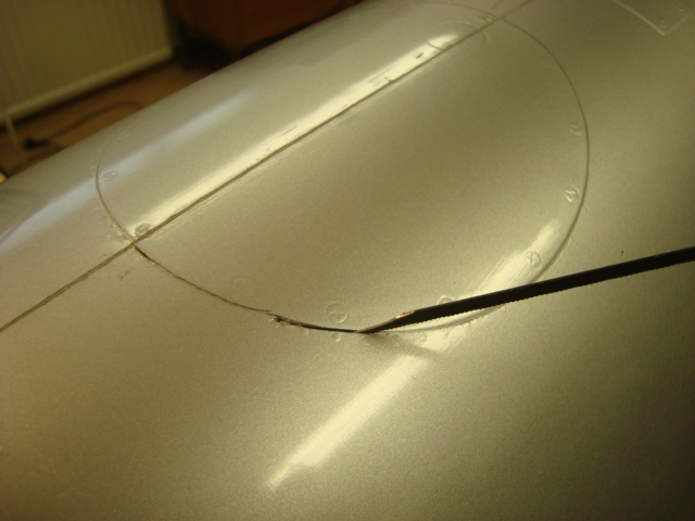

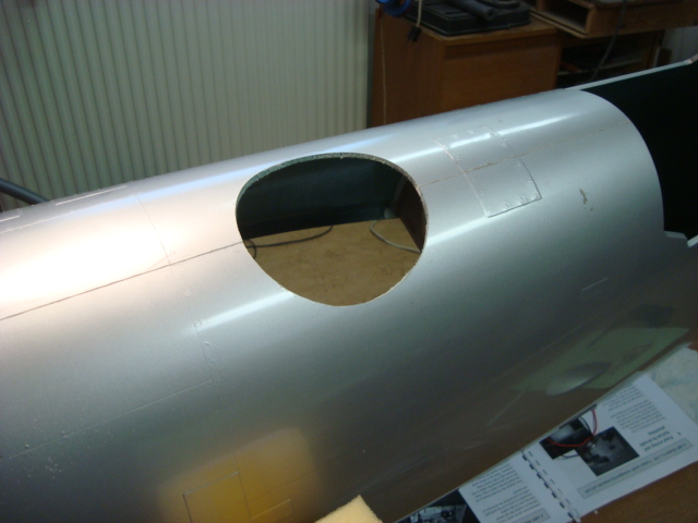

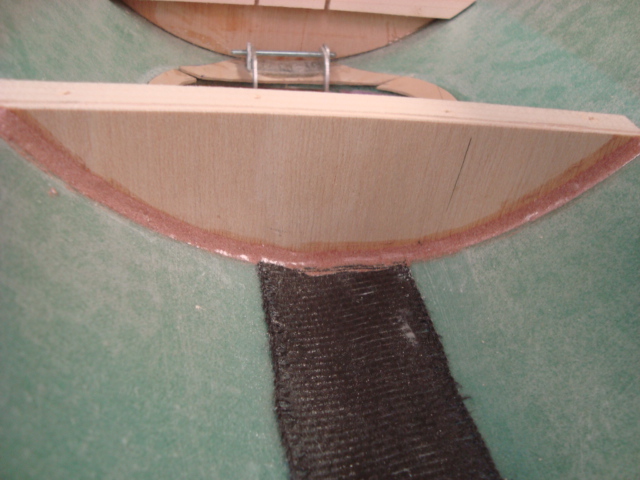

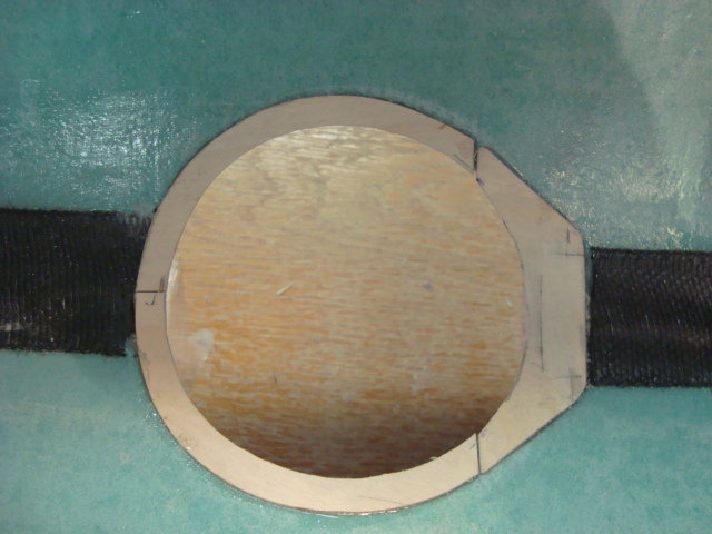

      Nu har turen kommit till serviceluckan där påfyllning av bränsle ska finnas och ladduttag av div batterier.
      Luckan är utmärkt med en fördjupning så att det var bara att sätta sågen och börja såga. Sågbladet är endast 0,7 mm så det blir inga stora sår efter den.
Namn: DSC03283.JPG
Storlek: 139,0 KB

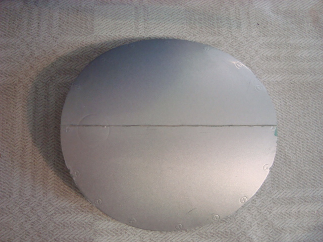

      Utsågat. Inga stora misstag gjorda.
Namn: DSC03305.JPG
Storlek: 129,7 KB
      Luckan ska återanvändas.
Namn: DSC03307.JPG
Storlek: 129,1 KB

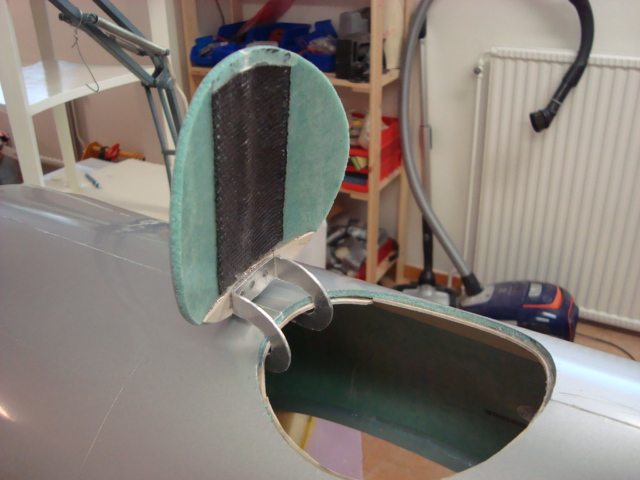

      Förstärkningen på undersidan inlimmad. Fick dela den på 3 ställen eftersom kroppen är kraftigt rundad där luckan sitter.
Namn: DSC03309.JPG
Storlek: 121,6 KB

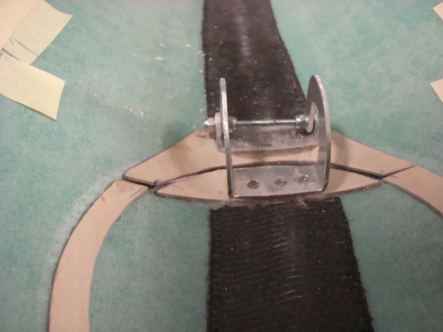

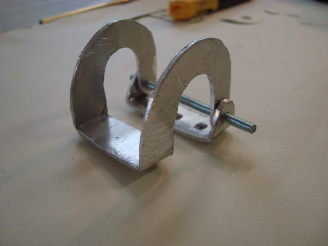

      Gånggärn tillverkade i 1,5 mm aluminium.
Namn: DSC03311.JPG
Storlek: 121,2 KB
      Gånggärn inpassade och inlimmad. Dom extra borrhålen är till för att lim ska tränga igenom och få ordentligt fäste. Ev. limmar jag på en extra liten plywoodbit som försärkning.
Namn: DSC03314.JPG
Storlek: 136,6 KB
      Klart så långt. Nu ska luckans låsning tillverkas, men det blir nästa gång.

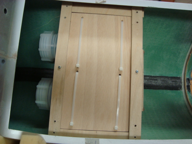

Namn: DSC03830.JPG
Storlek: 138,4 KB
              Först, 2 st spant inlimmade som ska vara stöd till golvet under luckan.
Namn: DSC03833.JPG
Storlek: 142,3 KB
              Här är golvet, 3mm balsa som monteras på tvären för bästa styrka. Det skruvas fast för i händelse av att det måste demonteras.

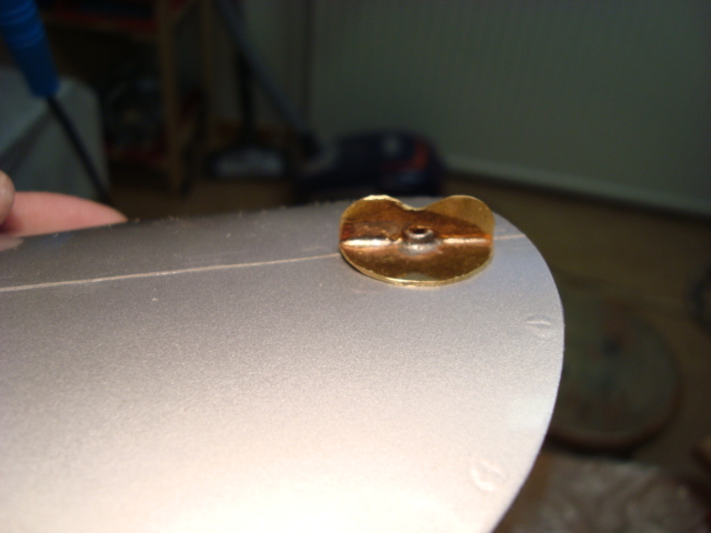

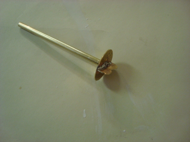

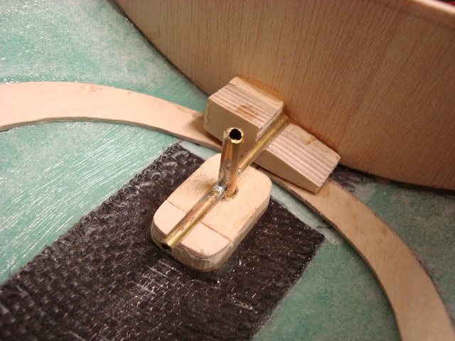

              Nu är det låsningen till luckan som ska tillverkas. Gör en enkel låsning av 5mm mässninsgrör, en liten rund platta av 1,5 mm mässing och ett vred som får symbolisera tanklock.
Namn: DSC03316.JPG
Storlek: 125,1 KB
              Inpassning i luckan.

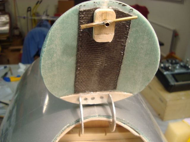

Namn: DSC03826.JPG
Storlek: 124,0 KB
              Färdigställandet av låset är gjort av att ett 3mm genomgående rör som lödits in i 5 mm röret. En förstärkning av en liten träklots har limmats fast under luckan.
Namn: DSC03351.JPG
Storlek: 100,4 KB
              Här är själva låsanordningen som ska säkerställa att luckan inte kan gå upp. Det syns ett litet "hack" i anordningen och den är till för att låsa fast luckan/mässingsröret ordentligt.
Namn: DSC03353.JPG
Storlek: 138,1 KB
              Här syns hur det är monterat. Den "bakre" delen av 3 mm-röret får stöd av klossen så att låsaxeln inte kommer på sned vid låsning. Det här är väldigt stadigt.
              När jag låser luckan så känns det väldigt distingt när axeln går in i låsläge, och det både känns hörs också ett tydligt "klick" .

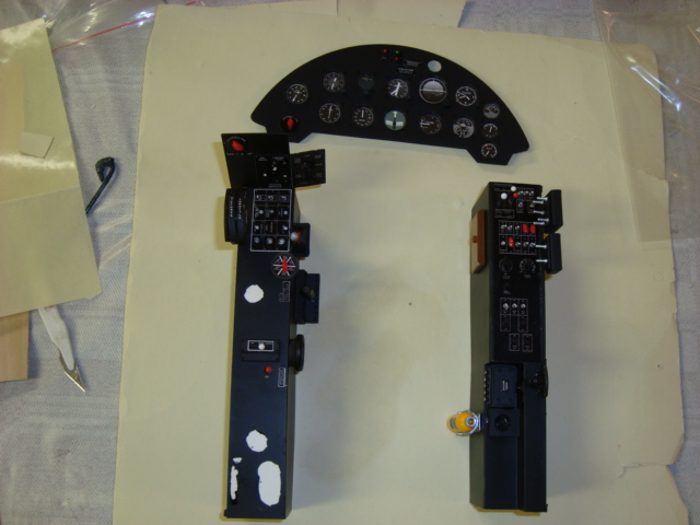

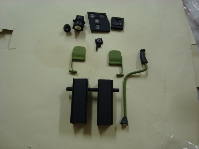

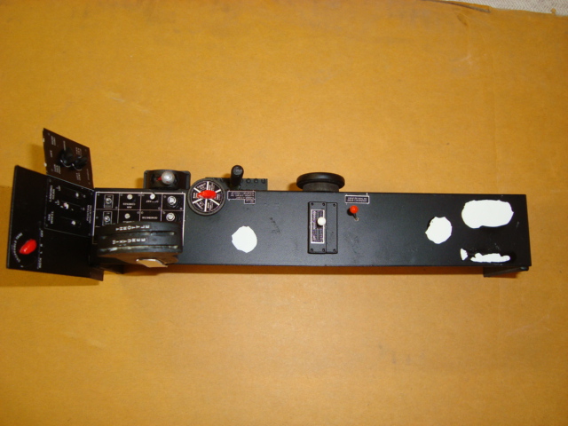

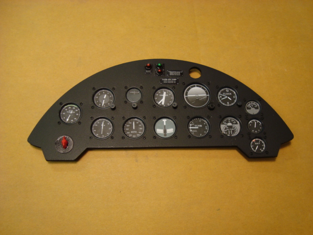

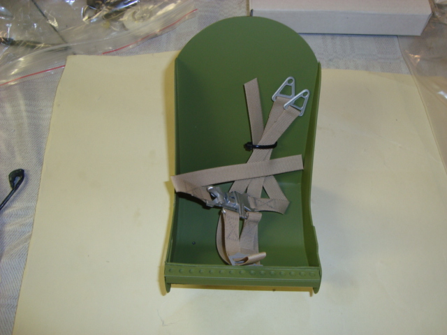

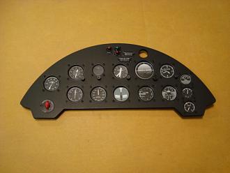

                    Idag var meningen att det skulle ha blivit lilla julafton när jag fick cockpitinredningen från Inzpan. Alla delar var ok utom den vänstra sidopanelen som saknade färg på flera ställen. Det här var inga billiga prylar så lite bättre koll på vad dom skickar kan man begära. Den som packade borde sett det. På den sista bilden syns det väldigt tydligt. Trist!
                    Piloten fick också provsitta sin nya stol.
                    Nu har jag redan skickat ett brev till dom, så det är väl bara att vänta på svar. På

                      #190
                      Suck... hoppas de skickar en ny panel. Annars ser färgen ut att vara samma som jag har i min cockpit. Tamiyas RLM66. Men det kan ju bli svårt att få det snyggt när reglage och dekaler redan är monterade...
                        #191
                        Ny panel på väg Christer, och det utan en massa krångel. Dom visste inte hur detta kunde ske så dom skickar en ny på stört. Dom enda som kan krångla nu är väl tullen när paketet kommer till Sverige. Dom kanske vill ha ännu mera betalt!! Vi får se, men det löser sig säkert. Bara att vänta en vecka eller två nu.

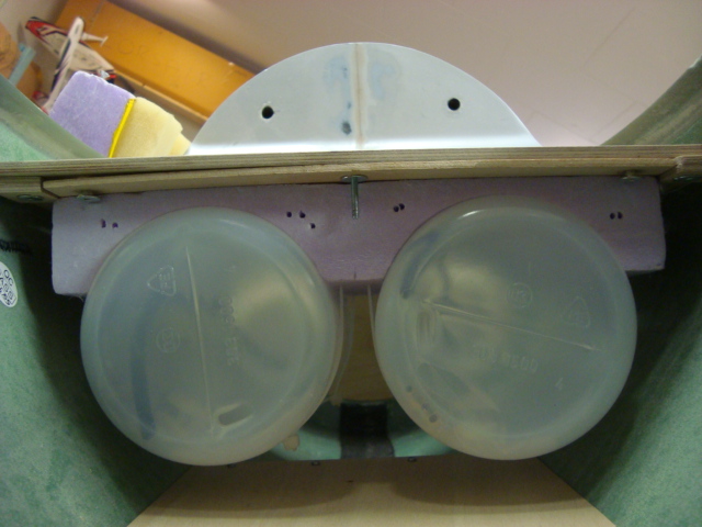

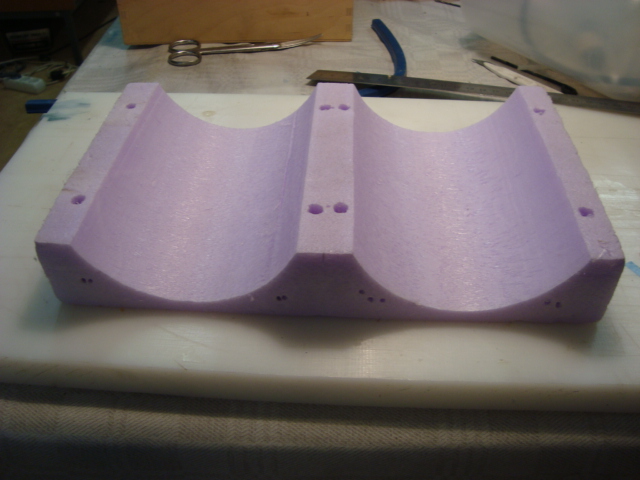

                          Tankjobb

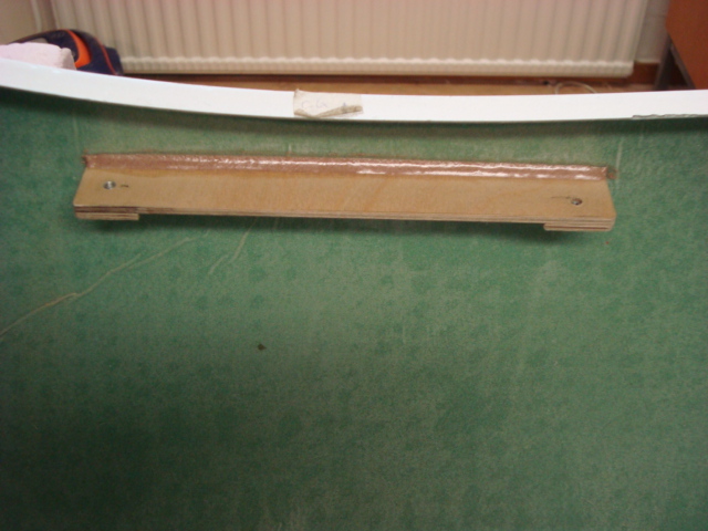

Namn: DSC03834.JPG
Storlek: 135,2 KB

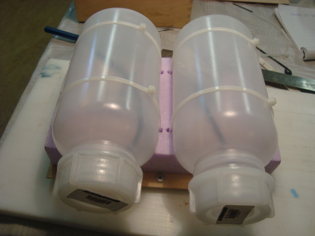

                          Passade på att göra en bädd för mina 2 tankar (1,5 liter/st) som ska innehålla bensin och rökolja.
                          Har använt hård friggo som sågades ut med kanthaltråd..
Namn: DSC03839.JPG
Storlek: 126,9 KB
                          Inprovning och monterat fast bränsletankarna med lite grövre straps.
Namn: DSC03832.JPG
Storlek: 137,7 KB
                          Limmade in sidofästen för tankarna.
Namn: DSC03840.JPG
Storlek: 129,1 KB
                          Allt vilar på 2 st tvärgående ribbor av 6mm plywood.
Namn: DSC03844.JPG
Storlek: 133,9 KB
                          Sett underifrån. Allt monterat med skruv och islagsmuttrar för att kunna demontera enkelt. Att tankarna fått denna placering beror på att jag ville ha positiv g-kraft på dem under flygning, även om negativ g-kraft förekommer.
                          Härnäst påbörjas tillverkning av styrningarna till canopy´n. Riktigt lurigt.

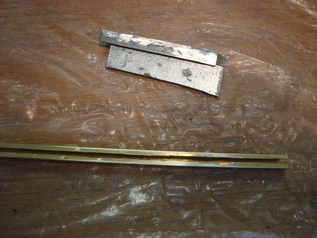

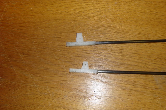

                            Tillverka Glidskenor till canopy
Namn: DSC03426.JPG
Storlek: 118,6 KB

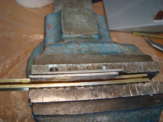

                            Till glidskenor inhandlades 4-kantrör i mässing 6x6mm, som skulle spåras upp med ett 2mm spår.

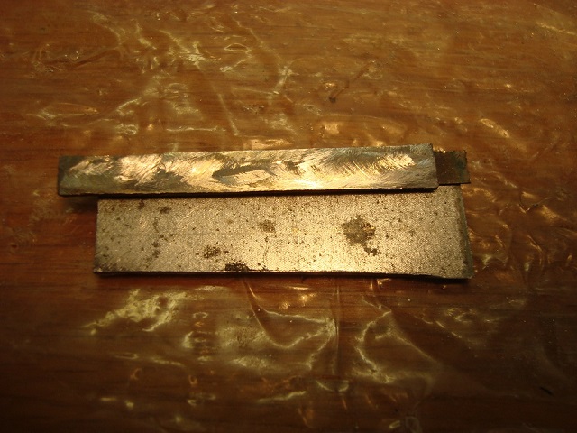

                            För att göra detta så behövdes ett anhåll. Det tillverkades av matrial från skräplådan för metall. En 2mm plåt skruvades fast på en annan plåtbit.
Namn: DSC03425.JPG
Storlek: 135,1 KB
                            Fram med dremeln med en tunn slipskiva, och slipa ut ett spår som blir ung 2 mm. när båda sidorna är slipade. En stadig fräsmaskin hade säkert blivit mera exakt, men det här funkar också.
Namn: DSC03427.JPG
Storlek: 122,3 KB
                            Klart, men lite efterjustering behövdes med en fintandad fil. 3 st till att tillverka.

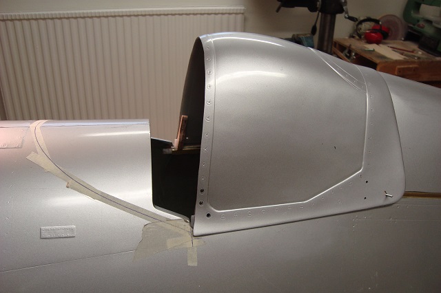

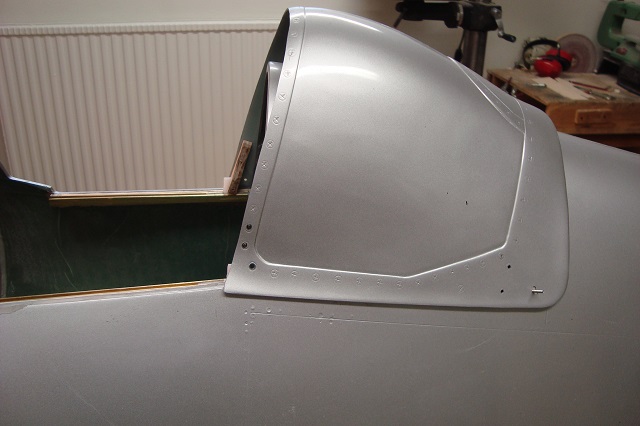

Namn: DSC03540.JPG
Storlek: 96,9 KB

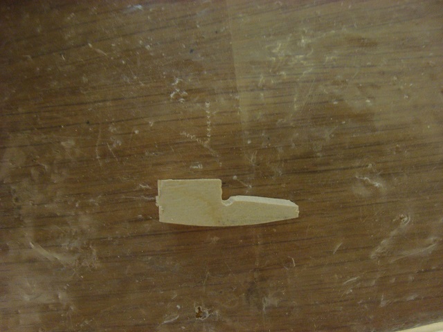

                            Limma.
                            Fick först tillverka en avsmalnande trälist. Avsmalningen på listen är till för att öppna upp lite i bakkant när canopyn öppnas och skjuts bakåt. Har markerat trälisten lite med ett par svarta streck.
Namn: DSC03531.JPG
Storlek: 48,7 KB

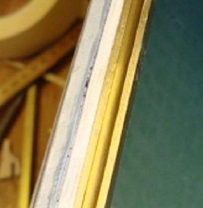

                            Glidskenan inlimmad.
Namn: DSC03553.JPG
Storlek: 117,0 KB
                            Glidstycken blev ett jobb i sig. Har försökt med både invändiga 4-kantrör och runda rör, inget av dem fungerar då dom har en enastående förmåga att kärva fast, trots massor av smörjmedel.
                            Kom slutligen på att fräsa ut styrningar i nylon, och det fungerar mer än bra. Nylonet har dessutom dålig friktion mot mässingen så det löper riktigt lätt i spåret och kärvar inte.
Namn: DSC03556.JPG
Storlek: 79,6 KB
Namn: DSC03558.JPG
Storlek: 77,1 KB

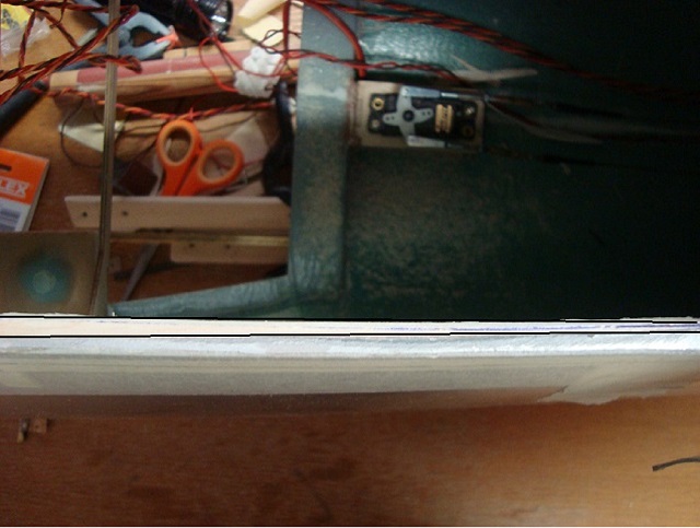

                            Canopy provisoriskt monterade.
                            I nästa inlägg ska ett servo insalleras för öppning av canopy via radio.
