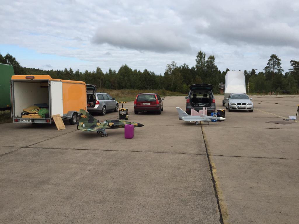

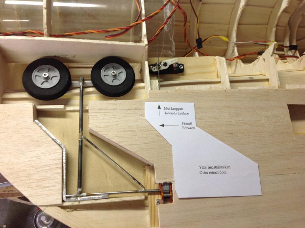

    En kille i vår klubb, Uno Spångberg, hade premiärflygning med sin MBS Viggen förra onsdagen. Han har egna tillverkade infällbara ställ i den med dubbla hjul både på noshjulet och huvudställen, precis som originalet. Jag tror han har motor, fläkt osv som rekommenderas av MBS Models. Den var lite nostung så takeoffen var lite "spännande", och den var för känslig på skeven också. Men väl uppe i luften och intrimmad så flög den läckert med ställen infällda, och kom sen ned på fältet med en smygare (med ställen utfällda). Lagom stor modell tycker jag. Tyst och fin fläkt i luften.
    /Bo
    • Uno
      • sep 2007
      • 244
Namn: IMG_0495.jpg
Storlek: 89,6 KB
ID: 505504Tack för det Bem. Vore kul med några bilder så man kunde se hans lösning på stället. Mina ser ut så här men det är inte jag som gjort dom. Dubbla hjul på näsan också.Motorn är den megamotor som Magnus rekommenderar och den tål max 5s.

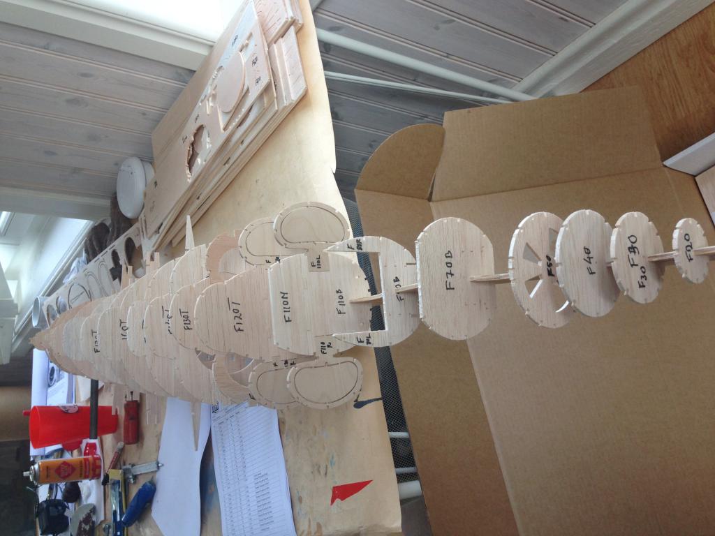

              Jag har börjat montera jigg och spant på 1:12 viggen. Har även gjort en jigg till 1:5 modellen för att enklare bygga rakt och kunna skära ut byggplasten. Tänkte prova mig fram med lite olika byggnadstekniker med förhoppningsvis något bra resultat.
              Tänkte bygga 1:12 modellen och 1:5 samtidigt för att få rätt mått utseende på 1:5án. Mina gamla ritningar på Einar 1:10 modellen jag har, samt byggsatsen från MBS borde ge tillräckligt bra underlag för bygget.

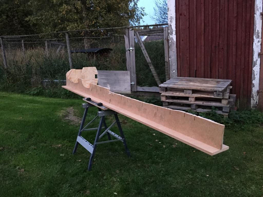

                Nu är stora jiggen monterad med några färdiga mallar. Mallarna skall fräsas ur invändigt senare.Klicka på bilden för större version

                • Per-Fredrik
                  • dec 2013
                  • 82
                  Stor jigg var rätta ordet, snickarbänken såg pluttig ut i jämförelse! Ska bli kul att följa detta bygge och få beundra slutresultatet.

                      #40
                      Hej, Ursprungsplanerna var att skapa en 3D modell urfräst i negativ form och använda som form för gjutning men Micke
                      som var vår Cad och fräs expert har börjar studera och kommer inte hinna med detta också.
                      Jag har byggt flera viggen tidigare och har en hel del underlag från dessa byggen samt den nyss inköpta MBS Viggen.
                      Jag tyckte iden med att bygga på jigg skulle kunna användas till foambygge också och har därför mätt och

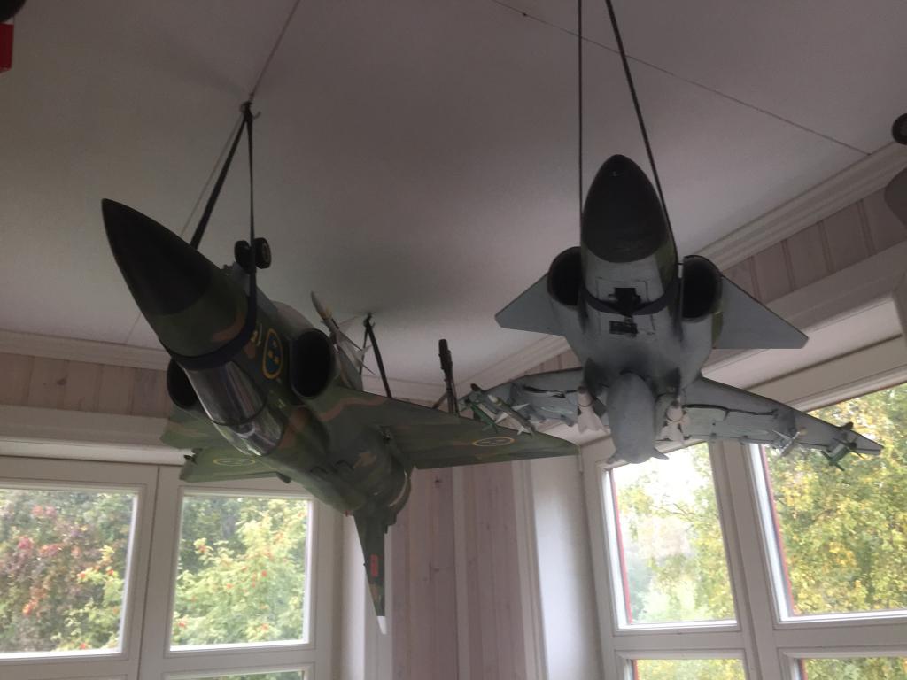

                      skalat upp den jiggen till att börja med för att kunna komma vidare med modifieringar och kanske ändå flera spant inför skärningen av cellplasten. Spanten från MBS, Einar Jonssons Viggenmodeller och andra3-vyer är är i stort sett lika varandra, så skalariktigheten är väldigt bra från alla. Det hänger redan två viggenmodeller i mitt byggrum en skala 1:10
                      och en helt egen konstruktion från 3-vyer av foam/balsa och depron i skala 1:14.

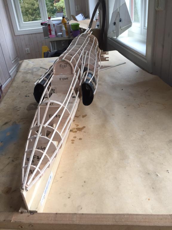

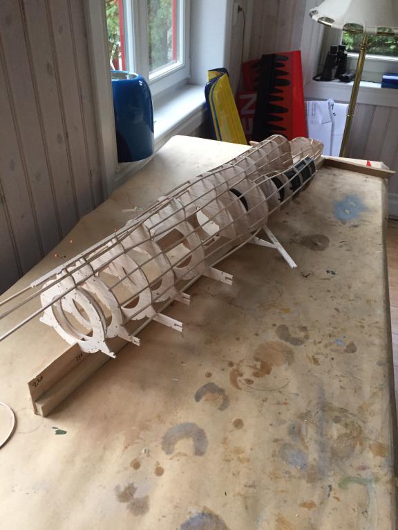

                          Har kommit lite på väg med MBS-viggen. Nu kan man se konturerna, det blir bra hjälp vid skärningen av cellplast.
                          Skall försöka hitta lämpligt motståndstråd för att bygga ett skärbord, någon som har tips vart man köper och vilken dimesion som är lämplig på tråden?

                          • mogge
                            • nov 2011
                            • 377
                            #43
                            Puggen o jag byggde varsin Viggen enl. Daniels beskrivning o mallar. flög den för övrigt i Älmhult i helgen och den flyger som en trainer fast ballistiskt om man vill. Vi beskrev i Viggenbyggtråden hur vi skar. Det vi använde var 20mm vanliga sk. elektrikerrör. Jula har både 90% krökar o raka rör. Det limmade vi ihop. Det var bågen. Tråden var kanthaltråd, minns inte ohmtalet, köpt för 30 år sedan hos clas i sjön. Det kanske lite vitsiga var att för att kunna skära innuti var att vi drog en ledare inne i röret o ut i kröken. Kopplade ihop med vanliga flatstift. Innebär att man kan förborra ett hål o trä tråden genom hålet o koppla ihop. Sedan köra som vanligt.Inte så krångligt som det låter. Vitsen var snarare att vi skar ihop 2 Viggar där kroppen bestod av 8 segment med en ynklig 3S 1300 Ah acke. Vi var aldrig över 3A. Laddade 1 gång. Snygga snitt.
                            /M

                              Gunnar!
                              Jag använder motståndstråd till att fixera detaljerna när jag silverlödar. Tråden går ju inte att svetsa eller löda så det är bara att linda av den när jag är färdig. Den är kanske lite i grövsta laget, 0,5 mm men jag har använt den till att skära frigolitkärnor till hangseglare också. Den behöver dock lite mera kräm för att fungera. Vill du ha några meter så hör av dig här så skickar jag gärna upp det till dig.

                                #45
                                Hej Mogge o Kay, tack för råden. Provar gärna en bit av din tråd om du har någon över.
                                Skickar min adress till dig som pm.
