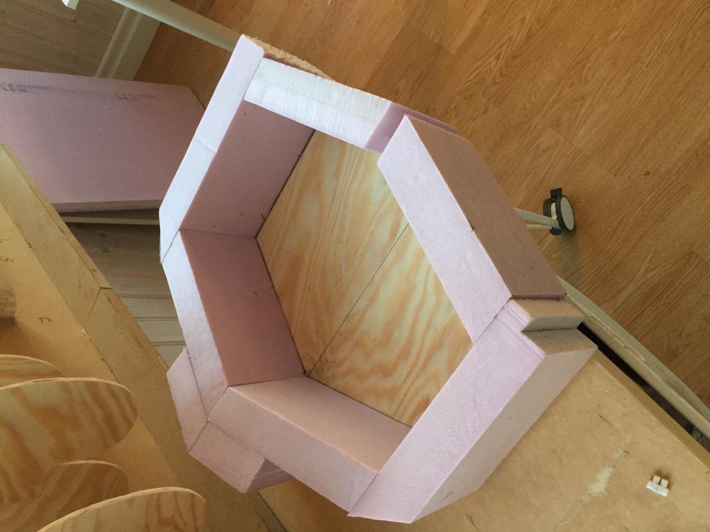

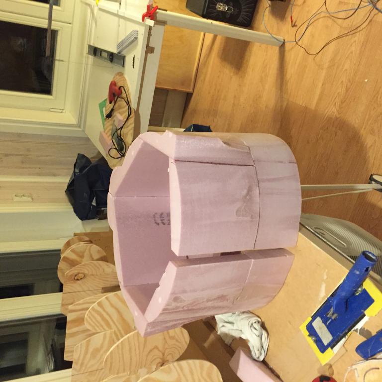

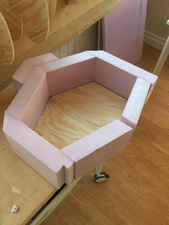

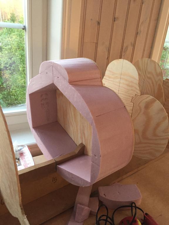

Namn: 20151003_161341.jpeg
Storlek: 46,9 KB
ID: 505817Lars har skurit fram en sektion i kroppen.

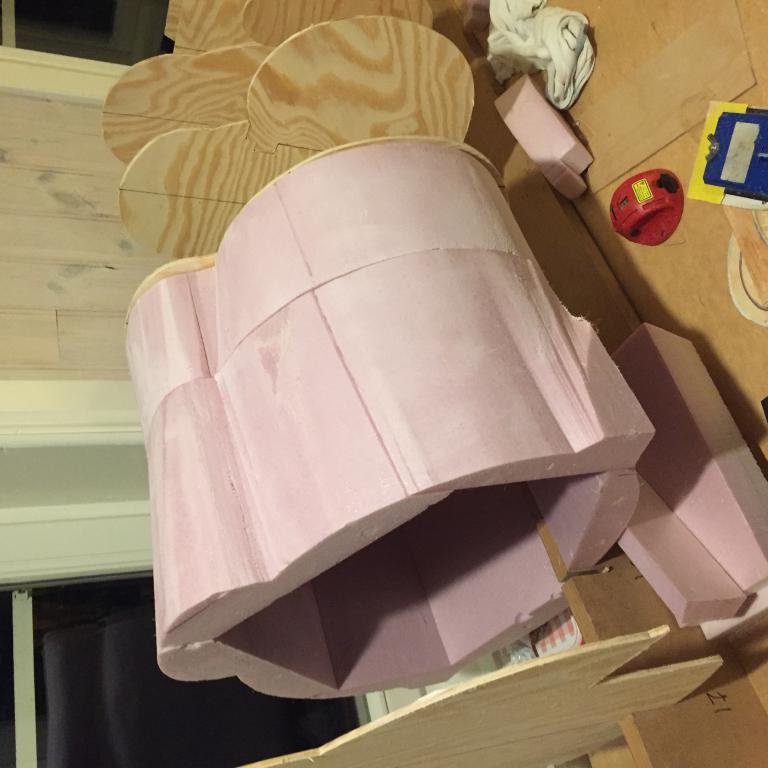

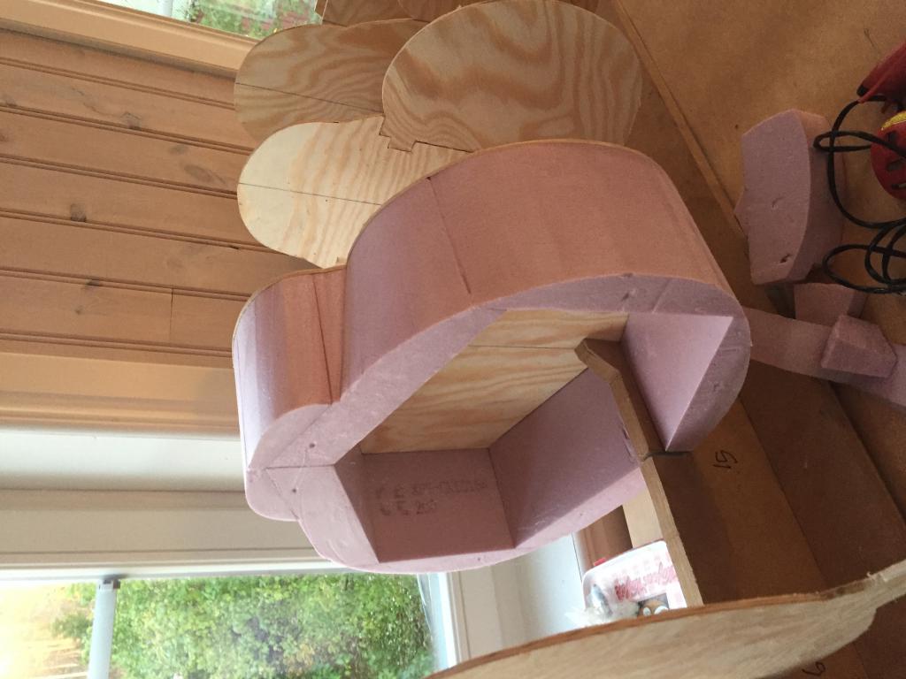

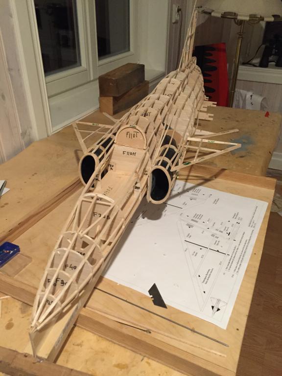

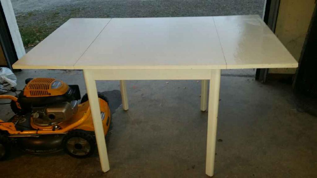

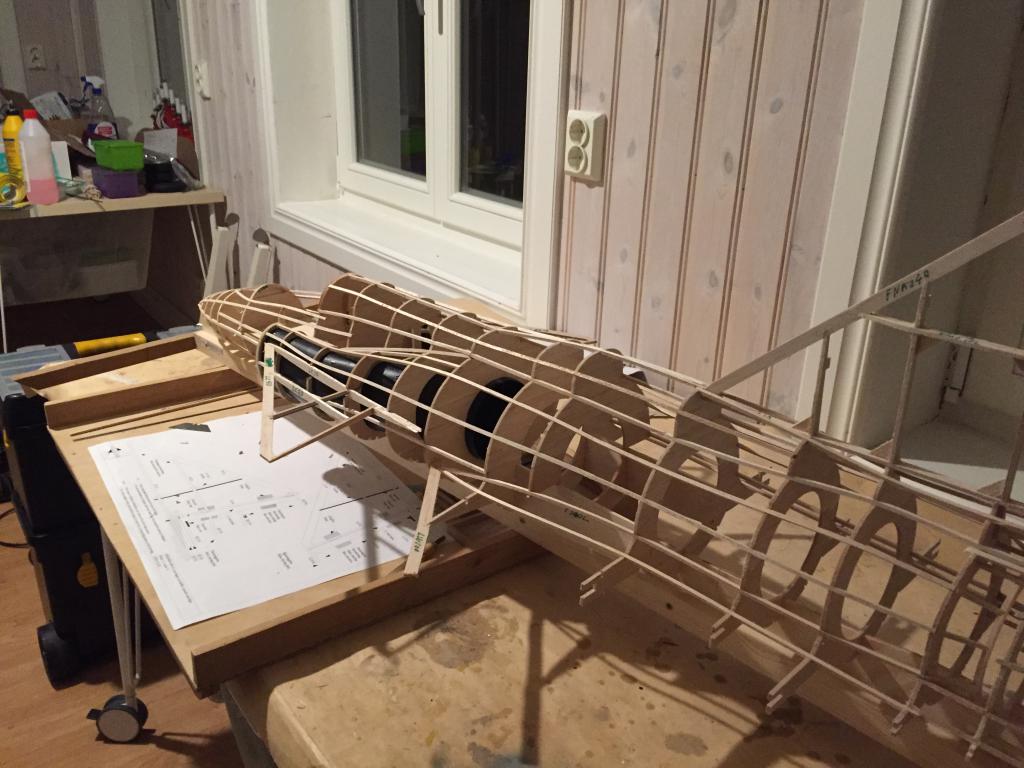

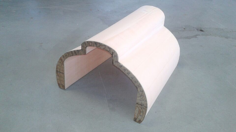

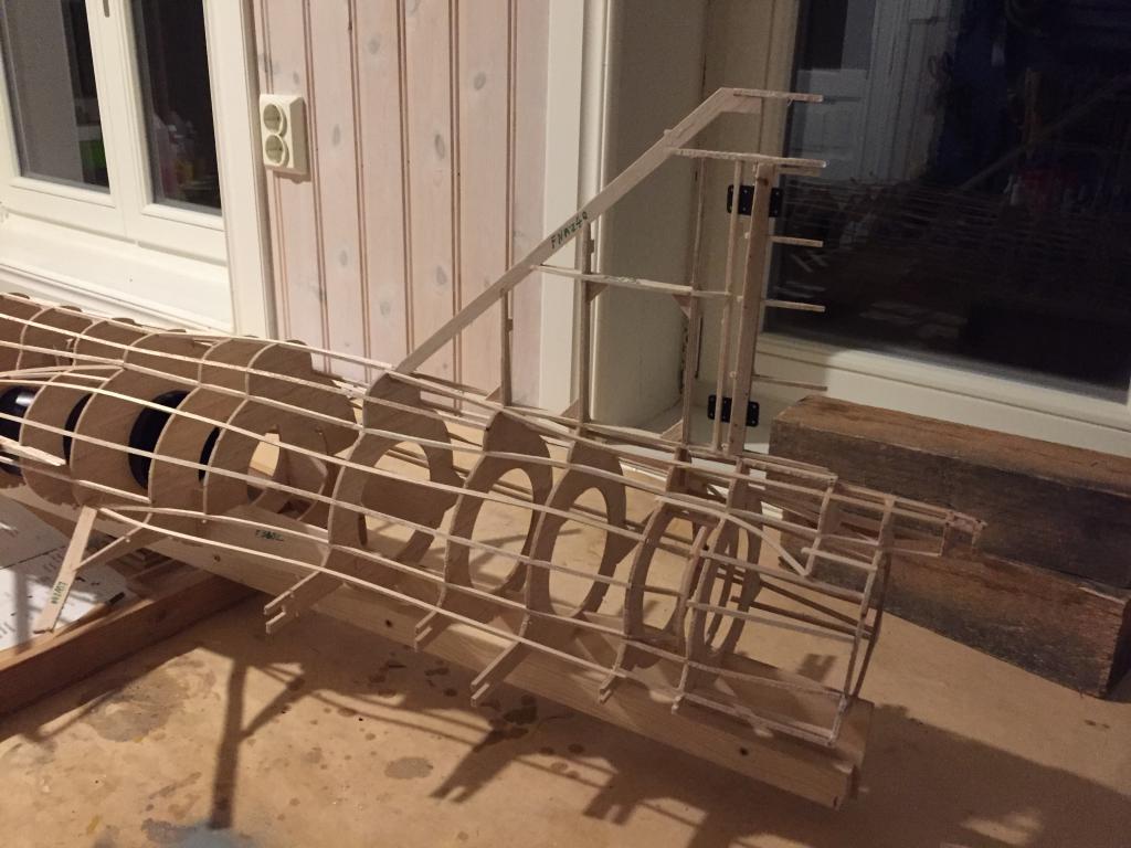

                Kjell har hittat ett bord som skall byggas om till skärbord och jag har kommit en bit på MBS Viggen, nu kan se kurvorna riktigt, blir bra hjälp när byggningen börjar.
Namn: 20151006_181319.jpg
Storlek: 46,6 KB
ID: 505821Klicka på bilden för större version
Namn: IMG_1151.jpg
Storlek: 58,6 KB
ID: 505822Klicka på bilden för större version
Namn: IMG_1152.jpg
Storlek: 92,3 KB
ID: 505823Klicka på bilden för större version
Namn: IMG_1153.jpg
Storlek: 101,3 KB

                  Men Gunnar, gräsklipparn, ska du använda den till fintrimmning av frigoliten?
                  Bygg på, vi väntar med spänning. Hoppas den blir färdig till Östersundsträffen.

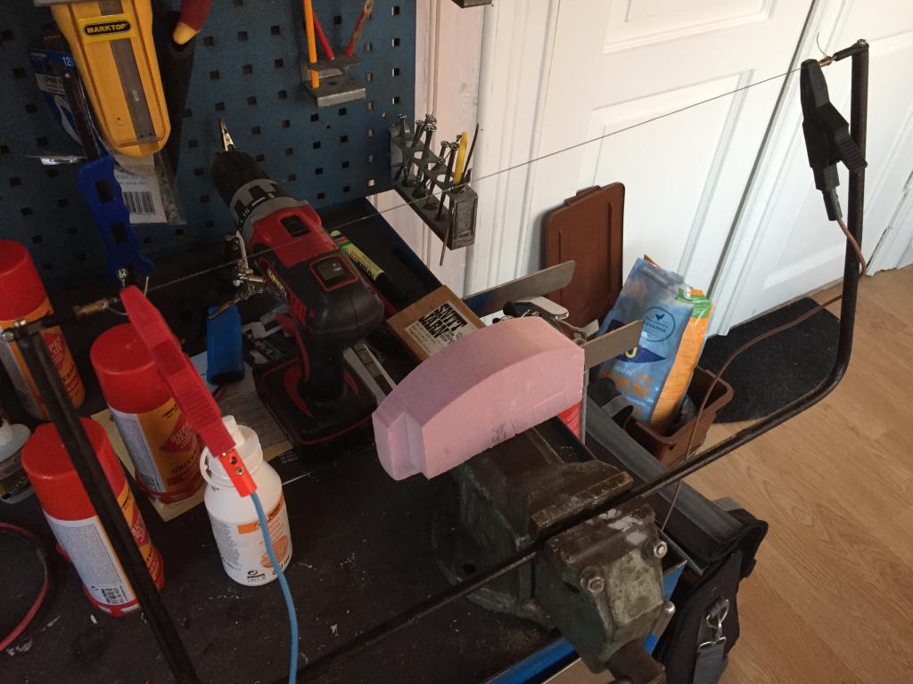

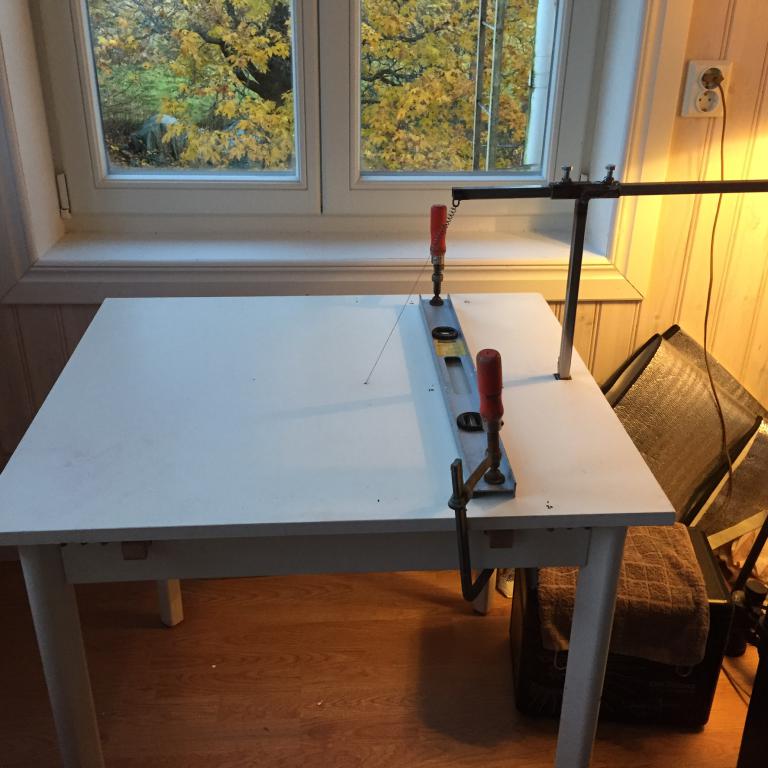

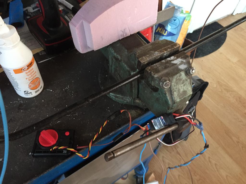

                    Nu är skärbågen byggd och provad, skärbord med vertikal och horisontell tråd snart färdigt.
                    Provade med tråden från Kay och den funkade perfekt tillsammans med DC fartreglage, servostestare och 12V batteri.
                    Fartreglaget gör det enkelt att styra tempen på tråden. Har kört några provbitar, jädrans kul att skära.
Namn: IMG_1180.jpg
Storlek: 91,1 KB
ID: 506104Klicka på bilden för större version
Namn: IMG_1179.jpg
Storlek: 92,9 KB

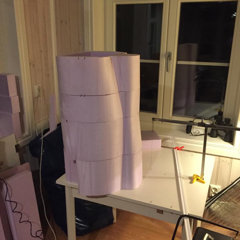

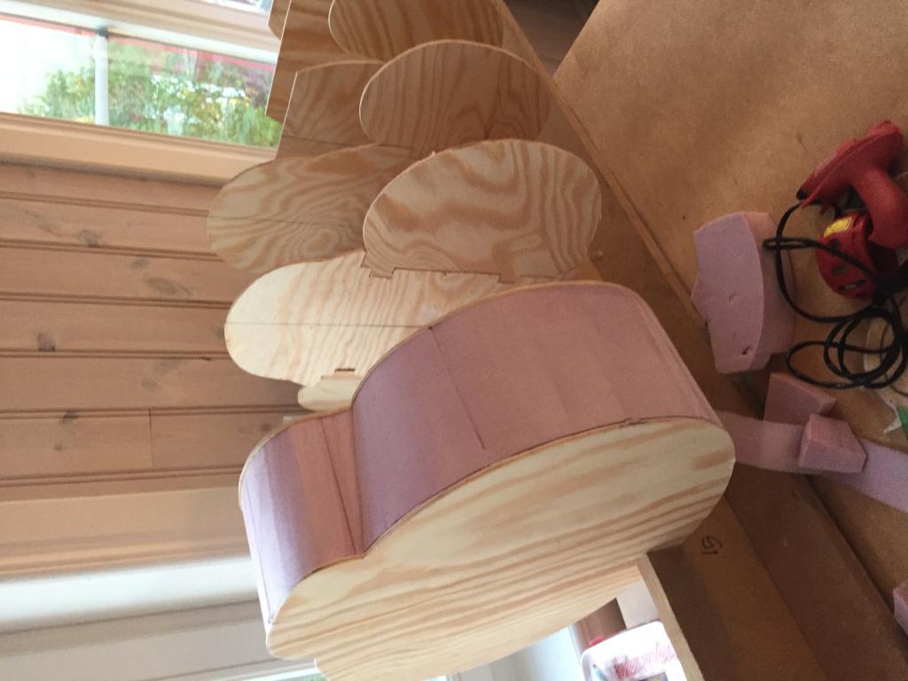

                      Nu är bordet färdigt och en första provbit är utskuren. Den Styofoam jag använt i provet är XPS200 50mm tjock och lite mer skadar inte. Nu skall jag försöka få tag på Sundolitt XPS250 70mm som tyvärr inte finns i Sundsvall.
Namn: bord1.jpg
Storlek: 68,5 KB
ID: 506145Klicka på bilden för större version
Namn: IMG_1200.jpg
Storlek: 44,7 KB
ID: 506149Klicka på bilden för större version
Namn: IMG_1201.jpg
Storlek: 43,0 KB
ID: 506150Klicka på bilden för större version
Namn: IMG_1202.jpg
Storlek: 47,1 KB

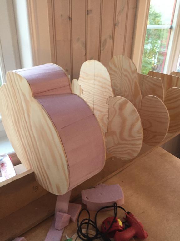

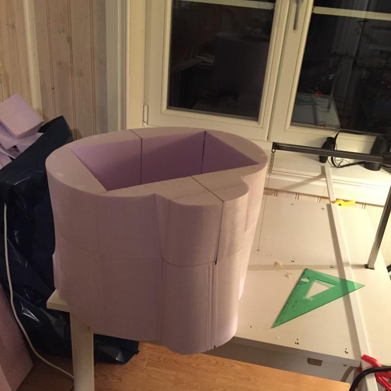

                        Det blev en provbit till igår, med övning så kommer det nog bli bra tillslut.
Namn: IMG_1209.jpg
Storlek: 55,1 KB
ID: 506158Klicka på bilden för större version
Namn: IMG_1207.jpg
Storlek: 69,5 KB

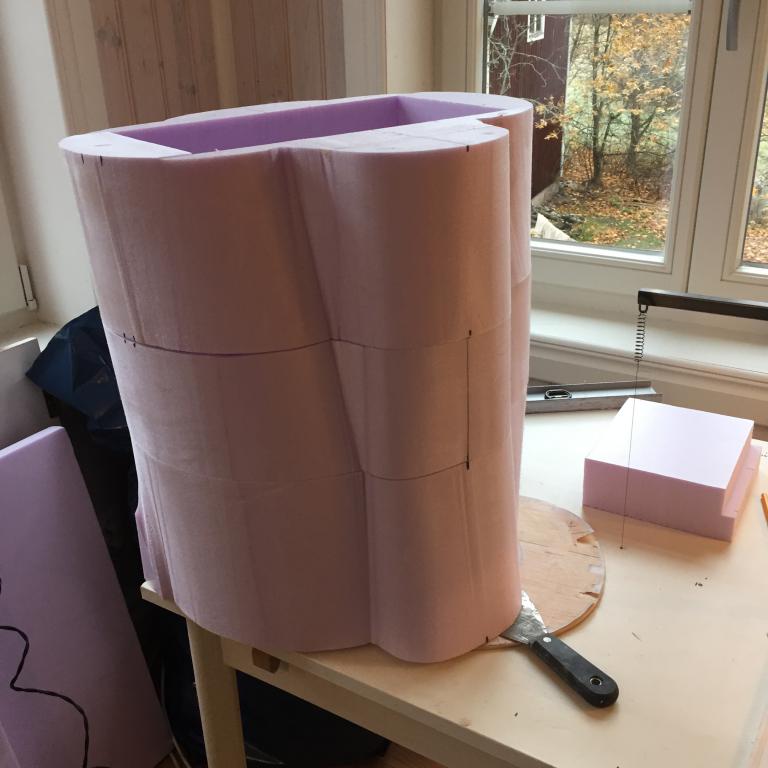

                            #58
Namn: IMG_1214.jpg
Storlek: 54,3 KB
ID: 506189Klicka på bilden för större version
Namn: IMG_1221.jpg
Storlek: 55,8 KB
ID: 506190Klicka på bilden för större version
Namn: IMG_1212.jpg
Storlek: 49,8 KB
                            Nu har jag fått tag på en foam som funkar bättre. Det växer långsamt fram en bit i taget.
                            Invändigt skall det skäras ut senare för att behålla styrkan. det blir nya mallar för det.
