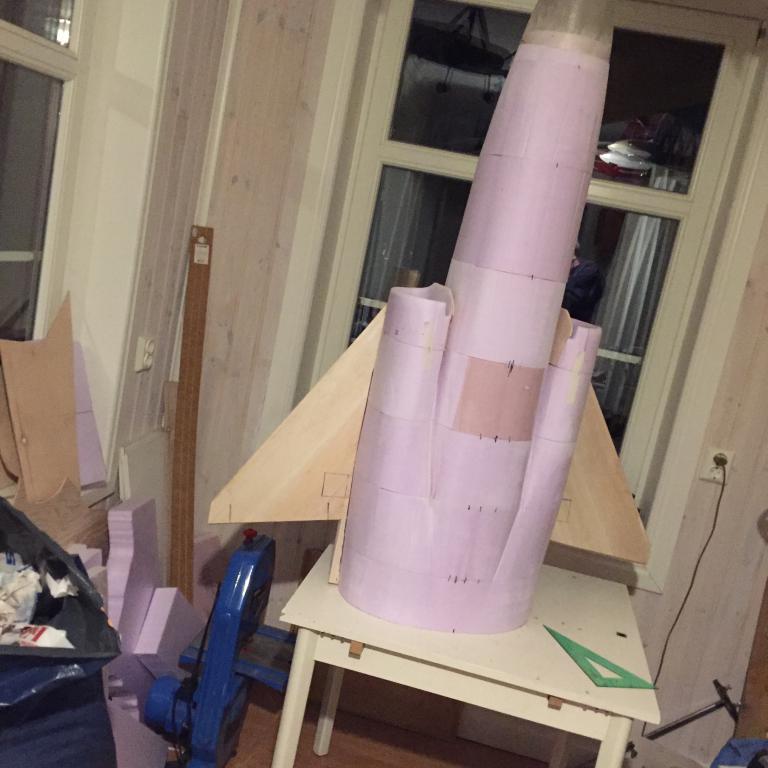

          #124
          Hej, ja det såg lite undermotoriserat ut. Jag tror alfavinkeln mot huvudvingen skall vara 3 grader, kan kolla på ritningarna ikväll.
          Viggen behöver mycket kraft med hög alfa och i svängar löser nog problemet med trögheten. Tyngdpunkten är ju förstås viktig, kanske för långt fram?

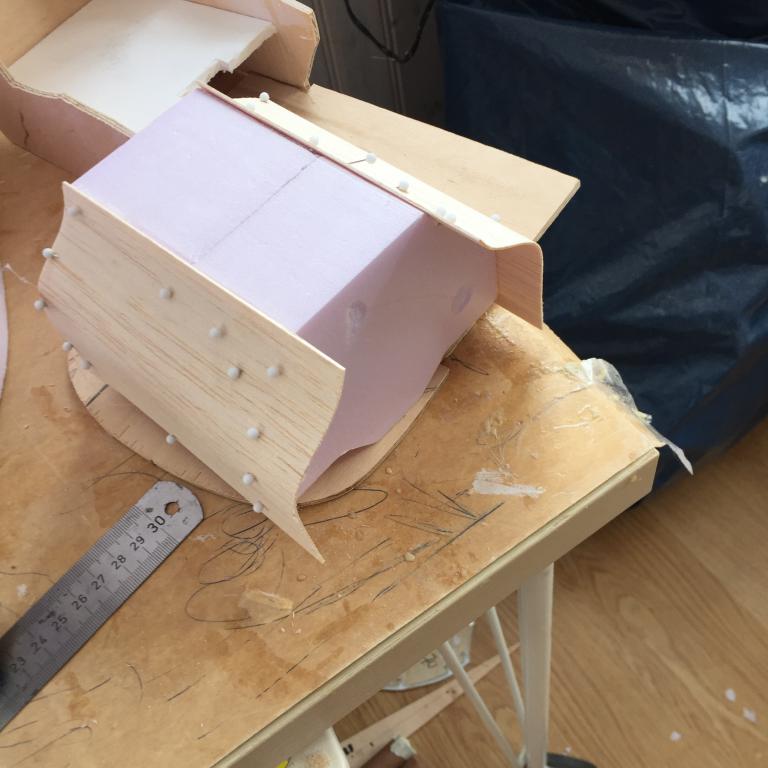

          Våra vingar, canarder, fena och samtliga roder får plankning med balsa och glasfiber/epoxy.
          Kroppen däremot kommer vi att lägga på glasfiber epoxy direkt förutom på tunna och hårt belastade delar som utblåset luckor mm.
          Lars har lagt på lite olika mattor och vårt val kommer att bli lager 1 - 100 gr, lager 2 - 50 gr matta. Det blir väldigt starkt och tillräckligt hårt.
          Vi kommer dessutom plasta hela kroppen invändigt med minst samma tjocklek.
          Balsan är först och främst för att förstyva bärande delar samt få en hård yta som inte får tryckskador och märken vid transporter och allt annat som de ytorna får smällar och tryck ifrån.

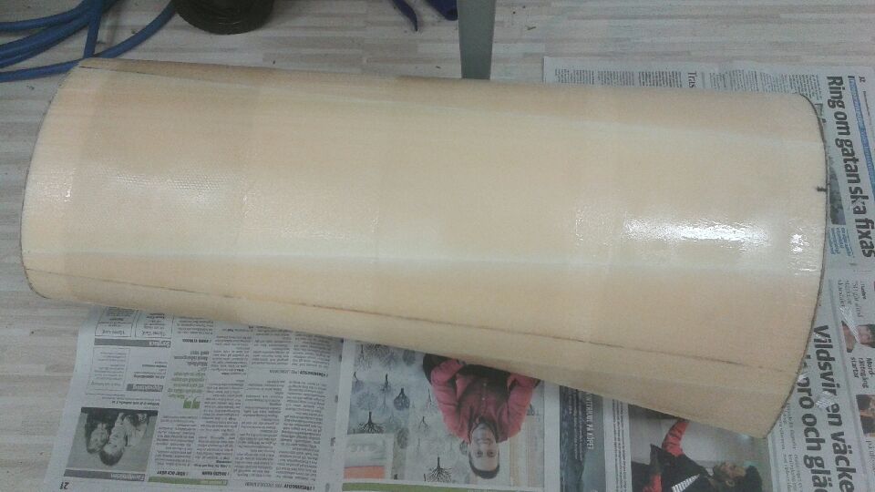

Namn: IMG_1646.JPG
Visningar: 2
Storlek: 72,5 KB
          Provbit med olika mattor, ytan blir riktigt fin redan innan spackling o slipning

            #125
            Hej Daniel, Huvudvingen ligger på +1 och canarden på +3 grader. Om du skall bygga med rörliga canarder fälldes klaff på canarder 30 grader och huvudvingens roder 5 grader dyk för start o landning. Jag har använt dem inställningarna på min 1:10 med riktigt bra resultat, speciellt i starten då modellen i stort sett lättar själv.

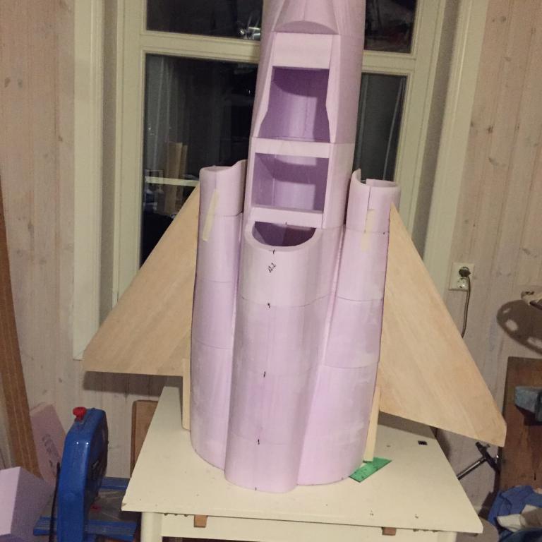

                #127
Namn: IMG_1710.jpg
Storlek: 53,5 KB
ID: 506973Klicka på bilden för större version
Namn: IMG_1711.jpg
Storlek: 59,3 KB

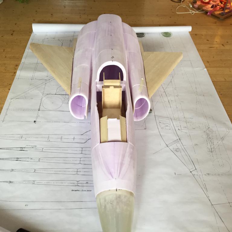

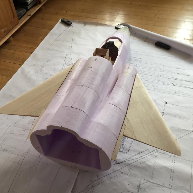

                Provmontage av canarderna, kroppen och canarder måste glasas, slipas o spacklas innan slutmontage

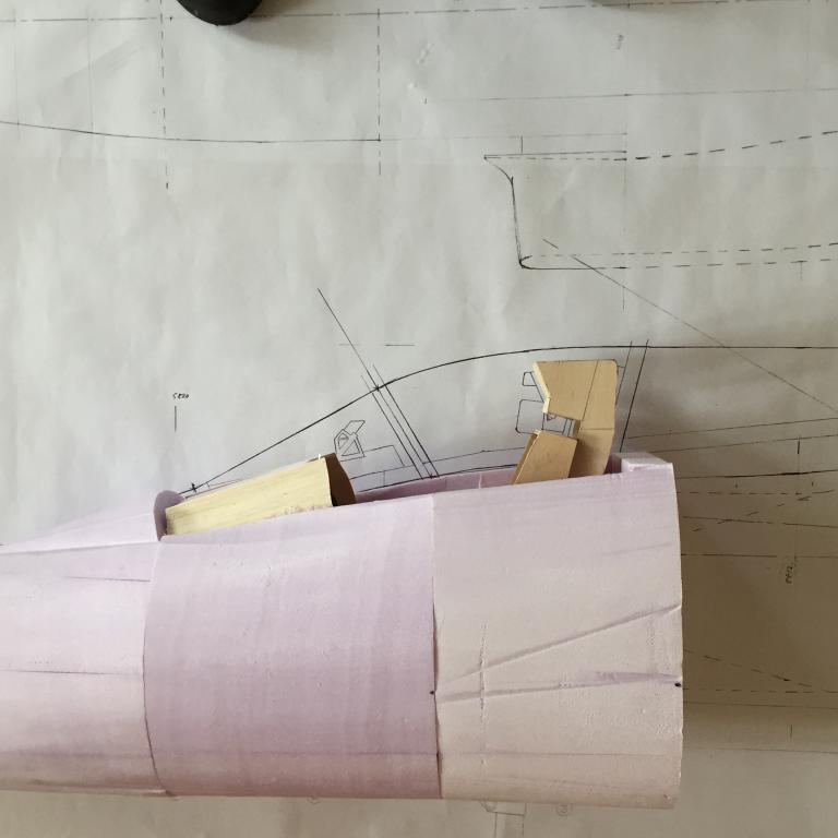

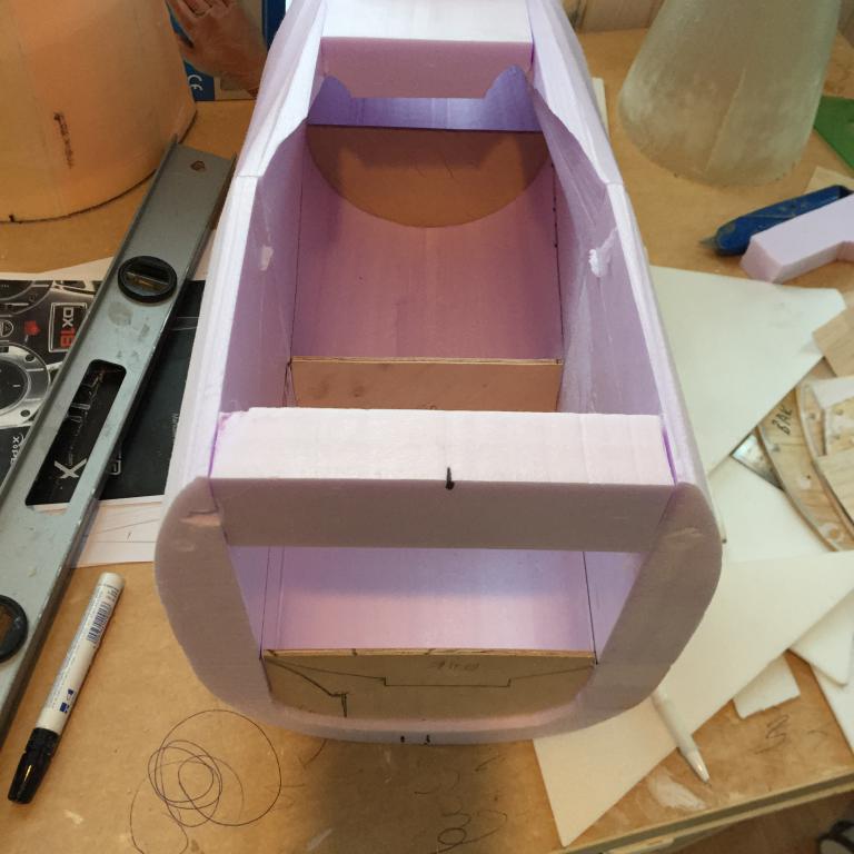

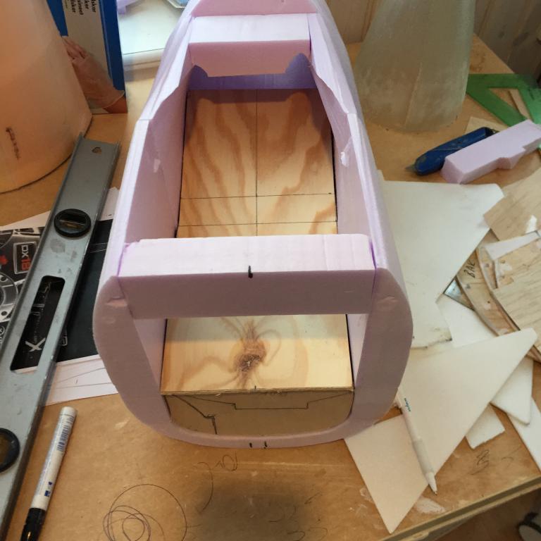

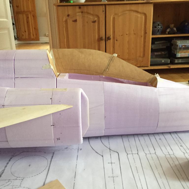

                              Nu har jag börjat med lite mallar för cockpit, spant för golv och noshjul vilket skall få fler spant så småningom.
                              En stolmodell och instrumentbräda för att få in måtten så det passar och rätt mallar för tillverkning.
                              Allt är tillverkat av plywood som mallar, många delar kommer bli av andra material senare.

                                #135
Namn: IMG_1731.jpg
Storlek: 39,7 KB
ID: 507028Klicka på bilden för större version
Namn: IMG_1734.jpg
Storlek: 59,0 KB
ID: 507029Klicka på bilden för större version
Namn: IMG_1735.jpg
Storlek: 59,0 KB
ID: 507030Klicka på bilden för större version
Namn: IMG_1740.jpg
Storlek: 57,2 KB

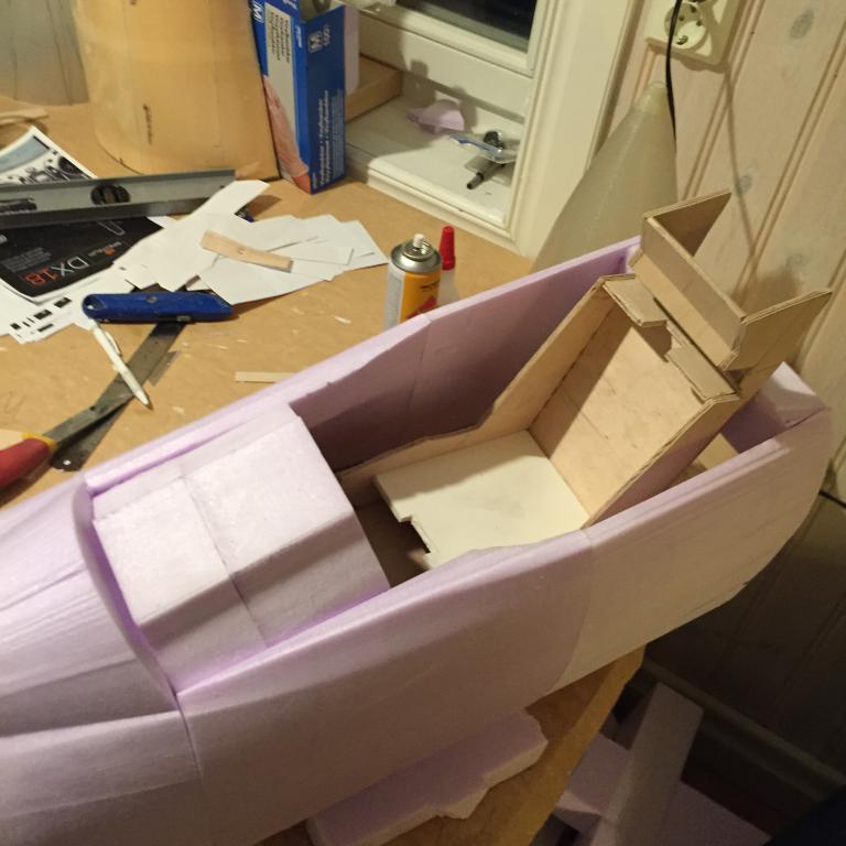

                                Lite mera jobb gjort i och runt cockpit, allt passar fast min instrumentbräda är för kort mot ritningen. Jag får rapport av Lars med bilder och mått från F15 i Söderhamn imorgon på cockpit i fullskala så får vi se hur måtten skall vara.
