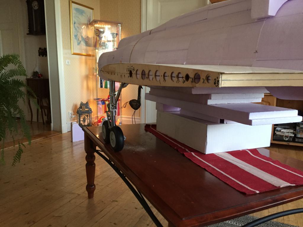

      Tack Bokis. Då är stället provat i vingen. Det är så snyggt gjort av Daniel

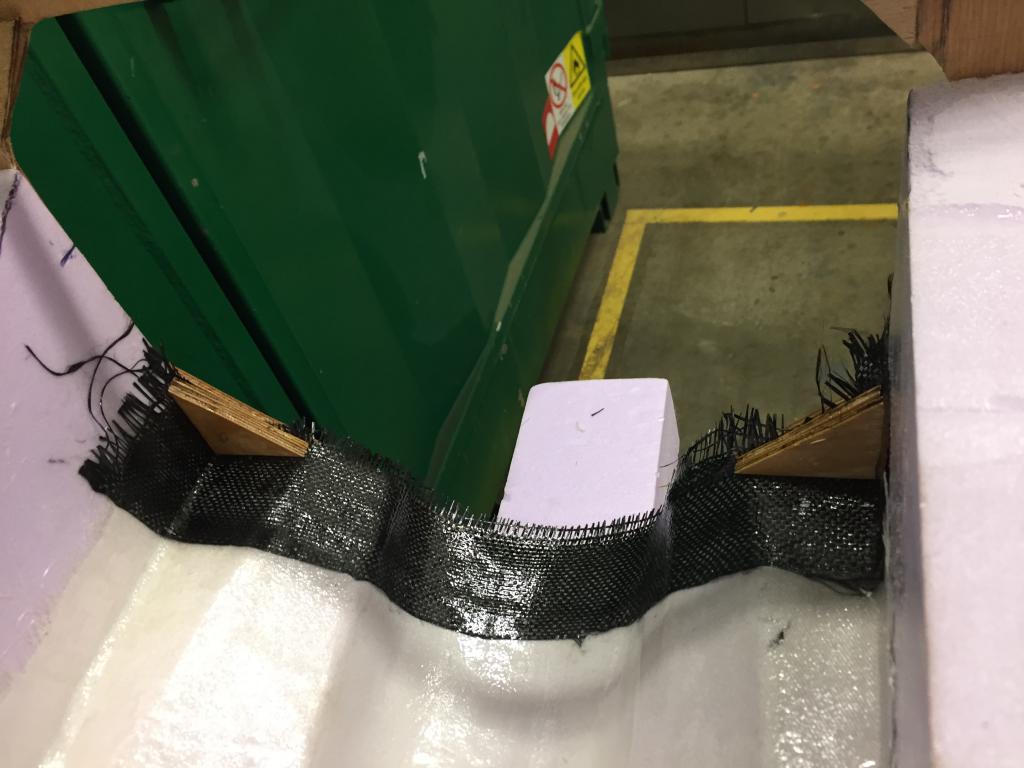

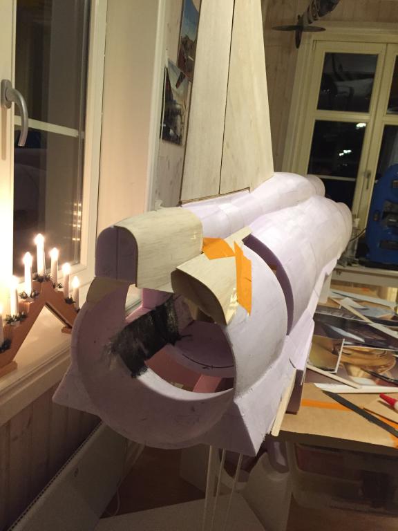

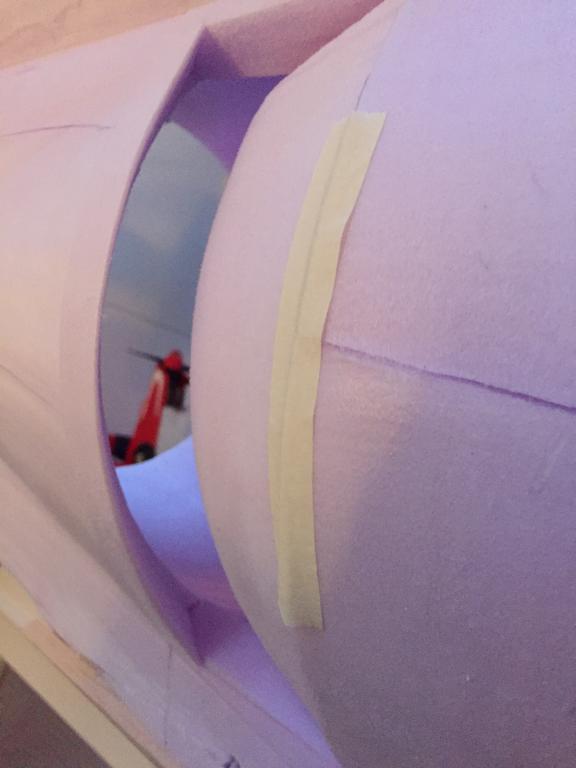

            Arbete pågår med invändig slipning och glasning, framkant på utloppskonan och förstärkningar och fästen för kroppsdelningen.

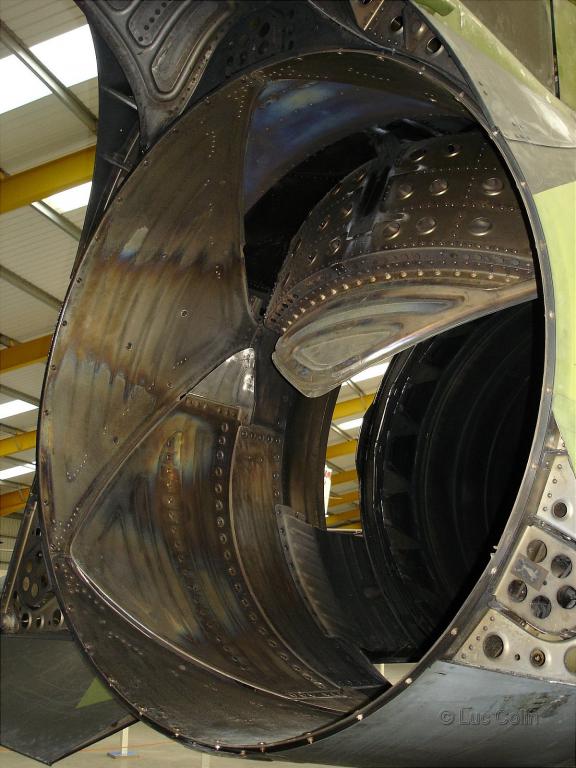

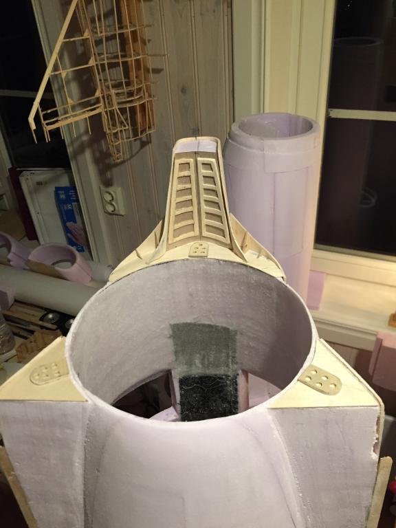

              Nu är i stortsett färdigglasad invändigt, väntar med mättning till senare. Nu har jag börjat med att slipa och planka utloppskonan. Får se om jag kan få till något som liknar fullskala.

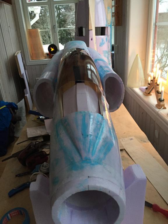

                Jag har börjat skapa lite skaladetlajer, skall monteras först efter glasning och epoxi.

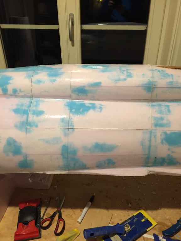

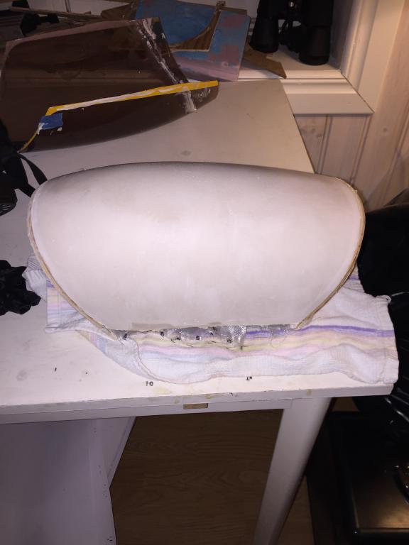

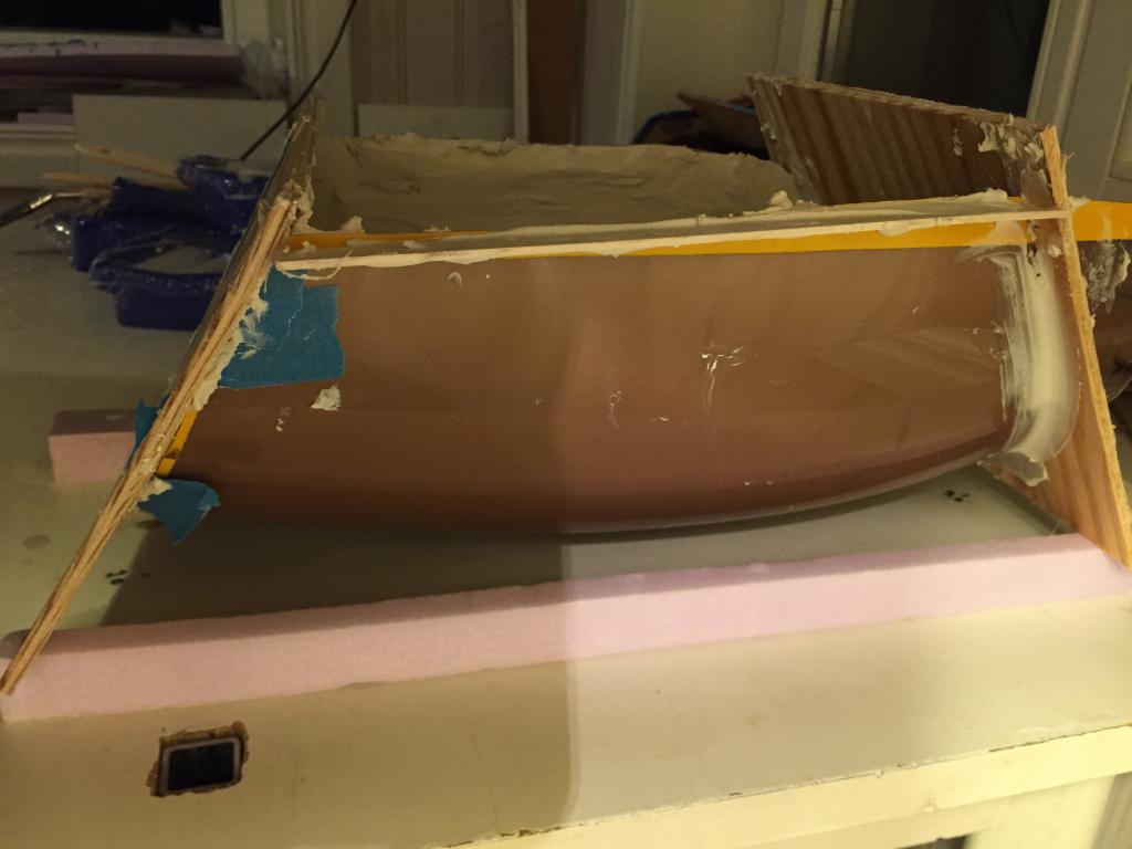

                  Det har pågått en hel del glasning av kroppen under julhelgen och så hittade jag en gammal huv som passar precis enligt
                  mallarna. Är det någon som har erfarenhet att göra en plugg av en färdig huv? Jag har sett en del olika alternativ från gips till
                  glasfiber/epoxi.

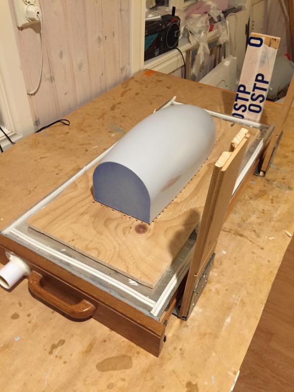

                        Tack för svaren, provar att göra själv först. Gjorde några stöd för formen och använde Biltema pulverspackel som första
                        lager sedan pulverspackel med glasfiberflock och sist glasfibermatta i 3 lager med epoxi invändigt. Gavlarna får sitta kvar som
                        stöd och distans vid dragningen. Vi får låna Christer Pekkalas vakuumlåda och andra grejor så får vi prova oss fram, det tackar vi för. Pluggen skall sputspacklas och målas med 2 komp lack så är den färdig. Tänkte beställa PETG i 1 mm tjocklek.

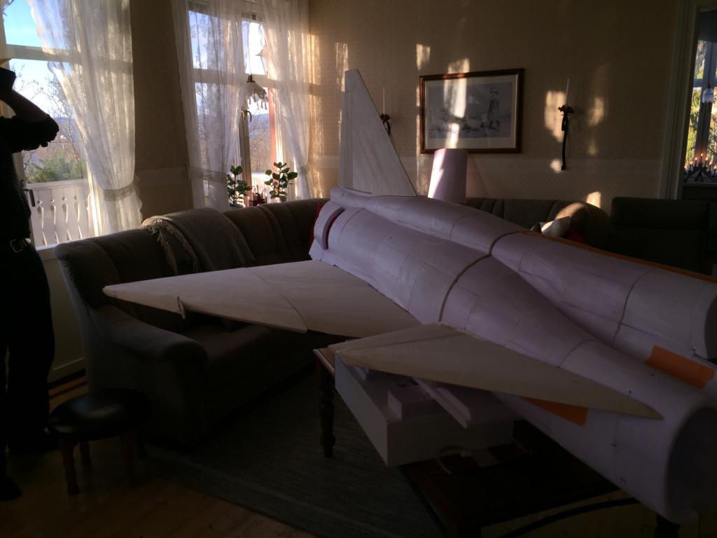

                          Det har varit glasning av utsida kropp, fena, canarder mm. Tråkigt men måste göras.
                          I tisdags blev det en tur till Christer Pekkala och hämta vakuumlåda som vi får låna för tillverkning av huvar.
                          Nu skall pluggen ytbehandlas och byggas på i kortändarna enligt Christer rekommendation så inte plasten sträcks ut så mycket att det går hål i den vid dragning. Hittade 1 och 2 mm PETG skivor till rimligt pris från Plexiglasfabrikens webshop.
                          Sågade ur serviceluckan på ryggen i kroppen igår kväll.

                            Pluggen till huven börjar se ok ut på ytan, några lager sprutspackel och slipningar till så borde det gå att prova en huvdragning.

                                Tack Peter, Pluggen är klar för första dragning. Plasten dröjer med leverans till den 8/2.
                                Börjar tillverka ugnen så länge.
