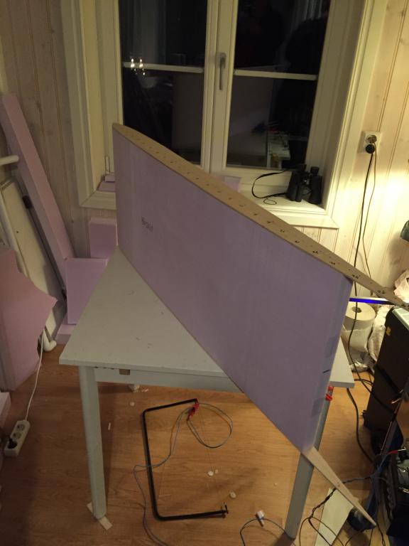

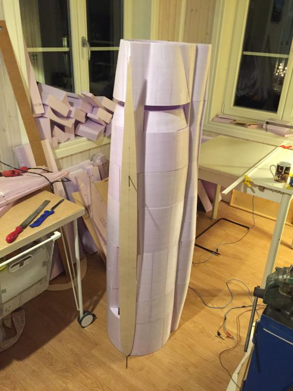

        En liten uppdartering med bilder på helgens byggande.
Namn: IMG_1456.jpg
Storlek: 39,8 KB
ID: 506531Klicka på bilden för större version
Namn: IMG_1461.jpg
Storlek: 20,7 KB
ID: 506532Klicka på bilden för större version
Namn: IMG_1465.jpg
Storlek: 61,5 KB
ID: 506533Klicka på bilden för större version
Namn: IMG_1467.jpg
Storlek: 41,9 KB
ID: 506534Klicka på bilden för större version
Namn: IMG_1469.jpg
Storlek: 44,0 KB
ID: 506535Klicka på bilden för större version
Namn: IMG_1470.jpg
Storlek: 79,8 KB
ID: 506536Klicka på bilden för större version
Namn: IMG_1473.jpg
Storlek: 58,5 KB

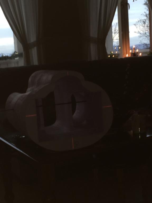

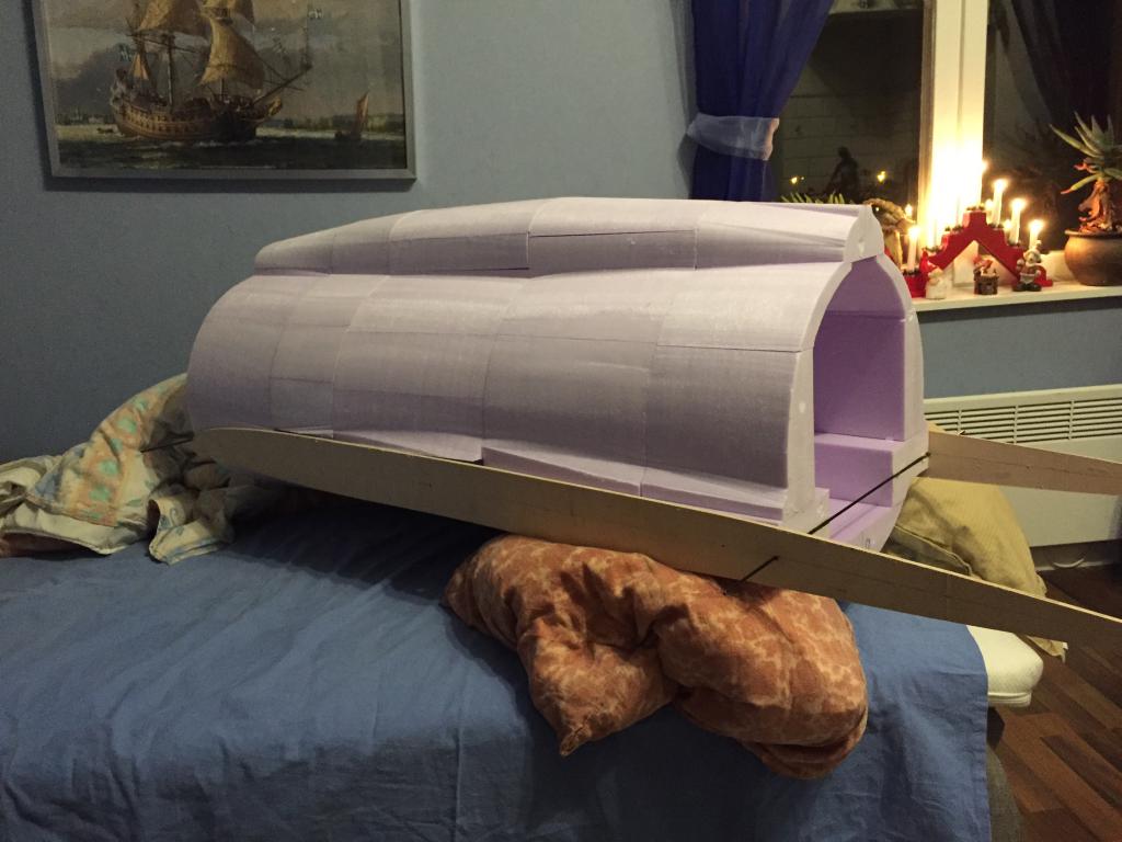

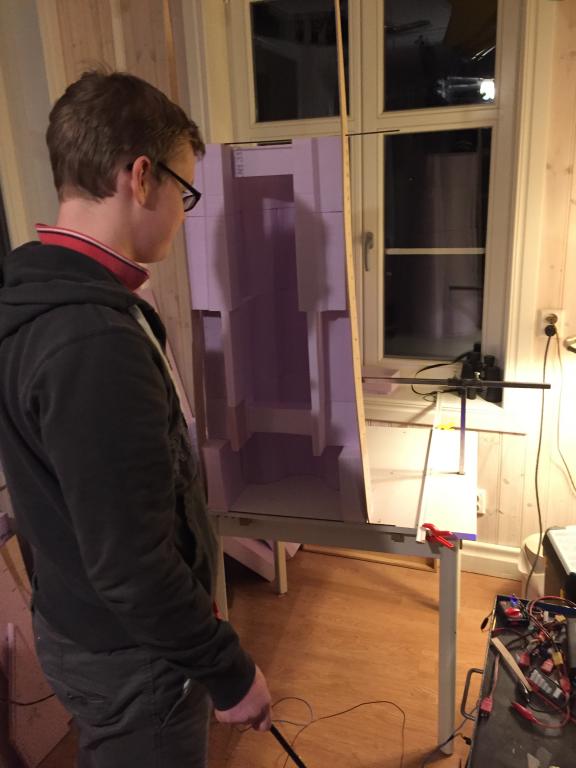

        Canarderna har fått nya spetsar och en sprygel för att fördela last ifrån kolfiberbalken genom kroppen, det blev inget bra resultat i skärningen då tråden blev för varm i korta ändan på canarden. Den nya med mindre än halva långa längden blev helt annat resultat. Jag har fått till mallarna för huvudvingens profiler. Invägning med laser och kolfiberrör på de sista bilderna, nu skall vingprofilen skäras ur kroppen och det känns som ett stort ingrepp .
        / Gunnar
        PS. Tack för kommentarerna det värmer och hjälper att hålla bygglusten uppe i topp. DS

          Känner igen problemet att tråden värmer ut för mycket i frigoliten, men det är bara att göra om som du gjort, riktigt skoj o se den växa fram...
          /Roffe

            #95
Namn: IMG_1478.jpg
Storlek: 46,1 KB
ID: 506550Klicka på bilden för större version
Namn: IMG_1481.jpg
Storlek: 44,0 KB
ID: 506551Klicka på bilden för större version
Namn: IMG_1483.jpg
Storlek: 42,6 KB
ID: 506552Klicka på bilden för större version
Namn: IMG_1485.jpg
Storlek: 29,6 KB
ID: 506553Klicka på bilden för större version
Namn: IMG_1486.jpg
Storlek: 73,1 KB
ID: 506554Klicka på bilden för större version
Namn: IMG_1487.jpg
Storlek: 66,5 KB
ID: 506555Klicka på bilden för större version
Namn: IMG_1488.jpg
Storlek: 63,0 KB
ID: 506556Klicka på bilden för större version
Namn: IMG_1489.jpg
Storlek: 47,3 KB

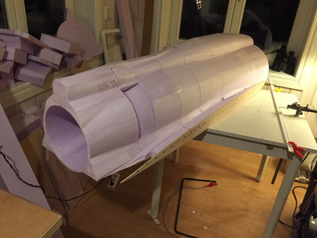

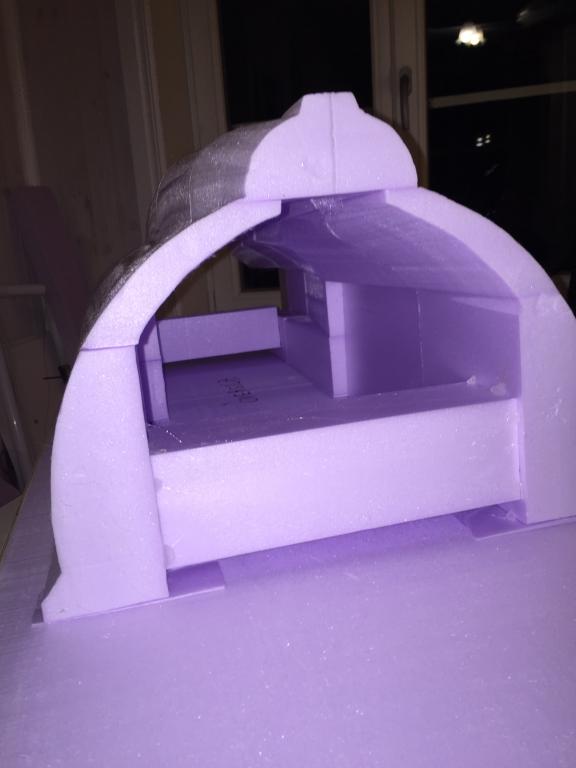

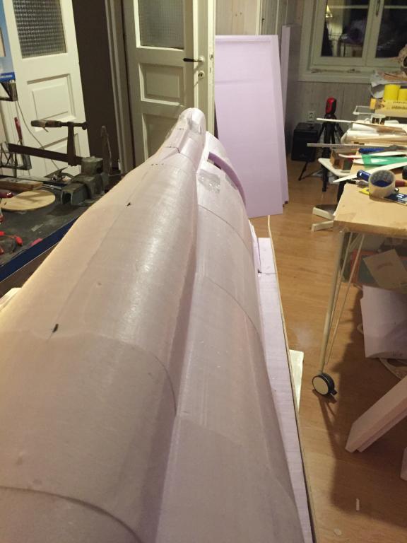

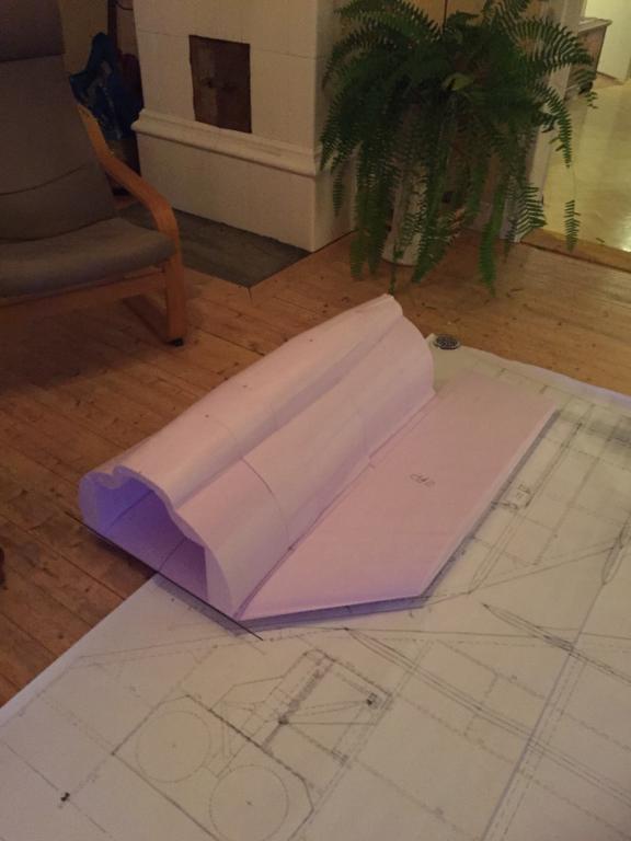

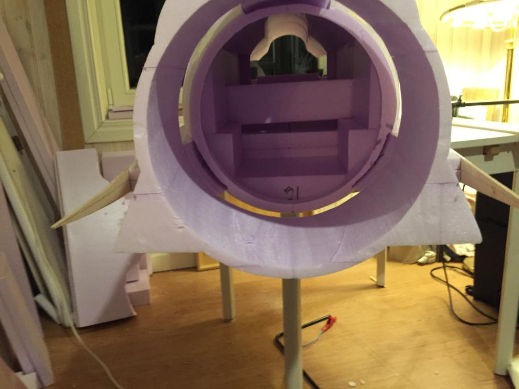

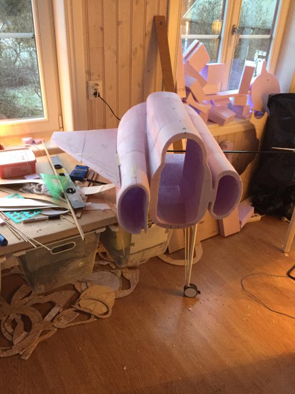

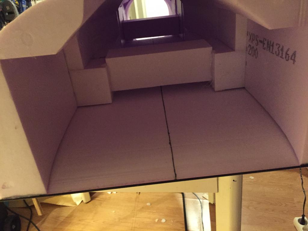

            Vingcentrum och urskärning för vingen blev klart igår kväll. Det var lite pirrigt att skära isär kroppen men resultatet blev bra. Nu skall kroppen tas ur invändigt på onödigt material samt hjulhusen förberedas för huvudställen. Yngste sonen hjälpte till och skära, så här stora bitar kräver en man på varje sida.

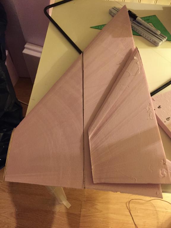

                #97
                Tack Bokis, det ser i alla fall lovande ut.

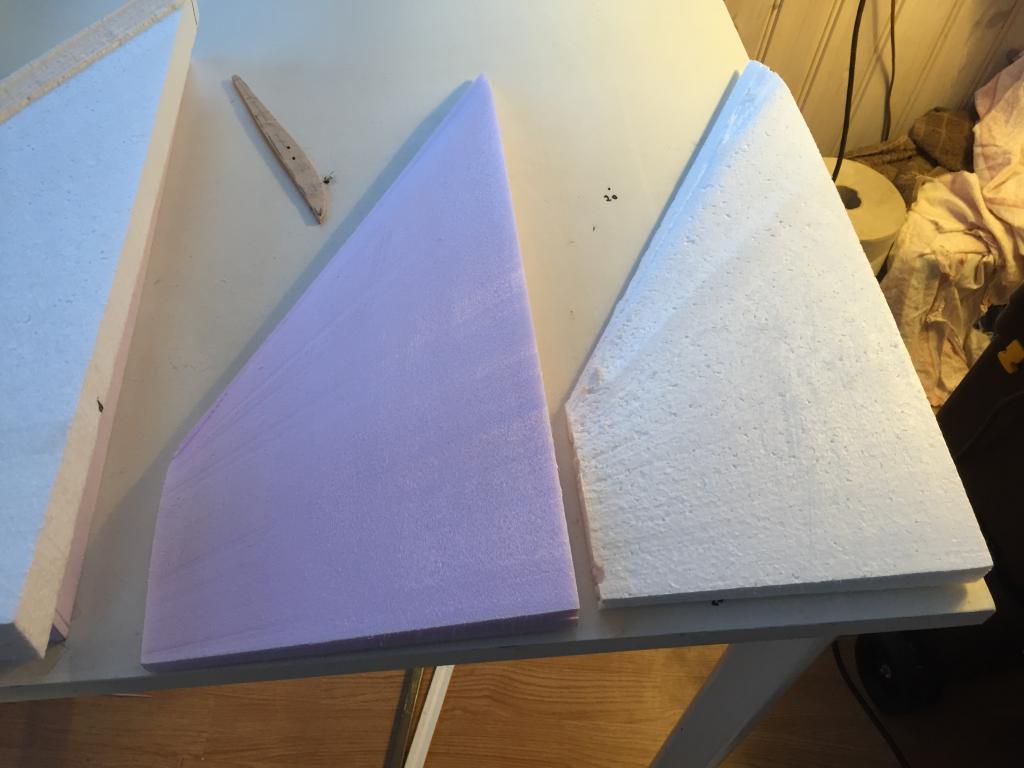

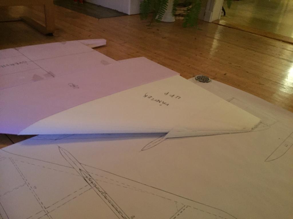

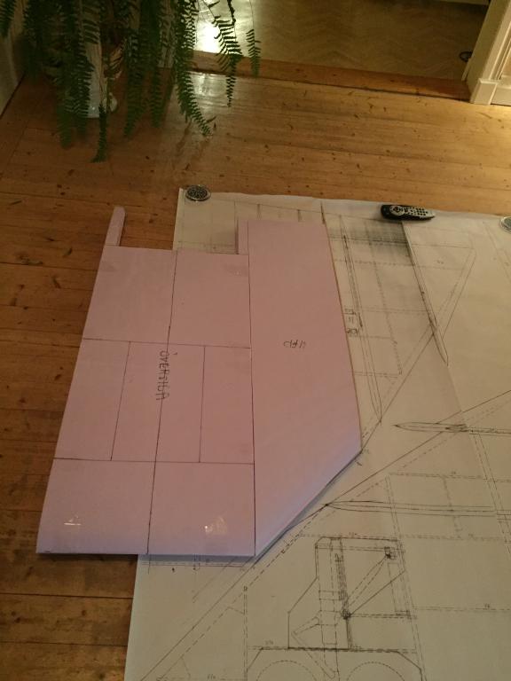

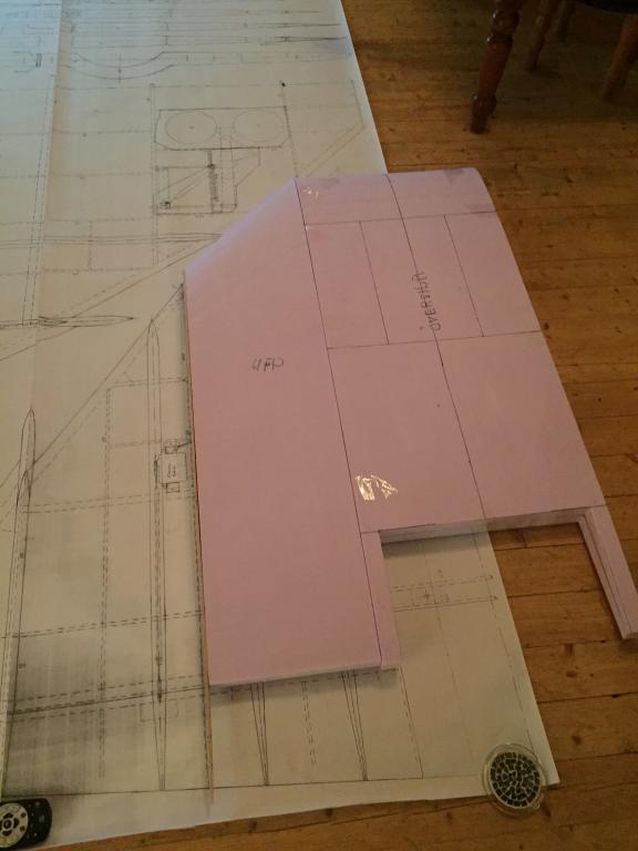

                En vingbit till igår, vingspetsarna kommer att bli av EPS80 för vikt och så är det förhoppningsvis lättare att skära.
Namn: IMG_1490.jpg
Storlek: 37,1 KB
ID: 506562Klicka på bilden för större version
Namn: IMG_1491.jpg
Storlek: 41,3 KB
ID: 506563Klicka på bilden för större version
Namn: IMG_1492.jpg
Storlek: 38,2 KB
ID: 506564Klicka på bilden för större version
Namn: IMG_1493.jpg
Storlek: 38,1 KB
                • PGAstrom
                  • feb 2012
                  • 458
                  #98

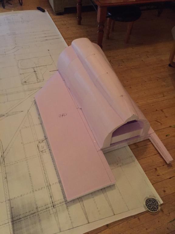

                  Lite fler vingbitar tillverkade. Jag blev inte nöjd med frigolitbitarna så det får bli XPS i alla fall. Det skilljer endast 10 gr
                  i vikt på spetsbiten vilket ju är försumbart.

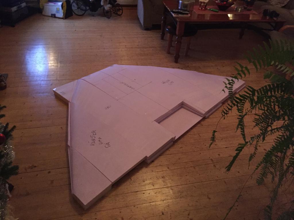

                      #100
Namn: IMG_1505.jpg
Storlek: 78,3 KB
ID: 506586Klicka på bilden för större version
Namn: IMG_1509.jpg
Storlek: 62,9 KB

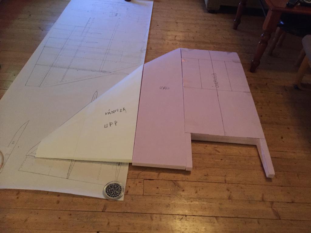

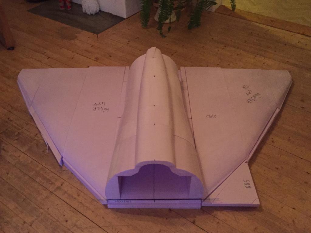

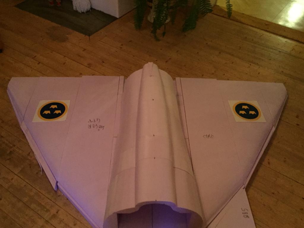

                      Nu är vingdelarna färdiga, fena och roderytor kvar att göra. Fick några kronmärken av Lars som är i rätt skala.
                      God Jul:icon_pidu:

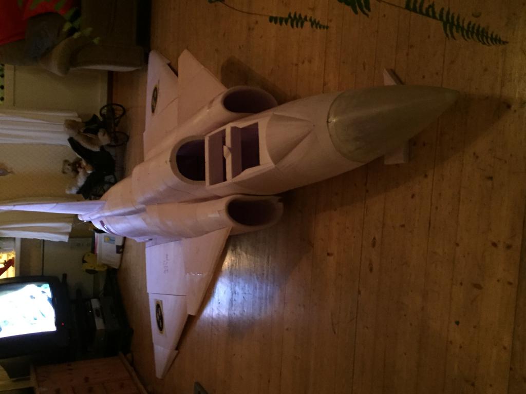

                          #102
Namn: image.jpg
Storlek: 82,9 KB
ID: 506588Klicka på bilden för större version
Namn: image.jpg
Storlek: 116,0 KB

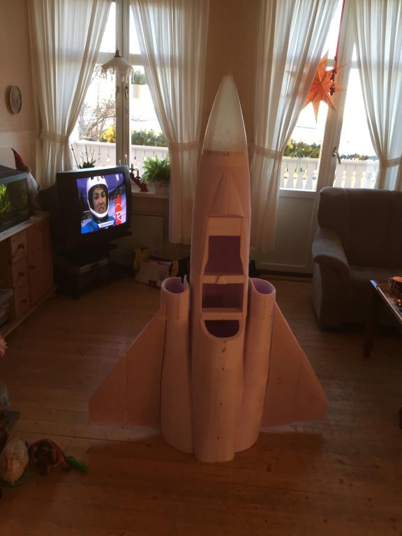

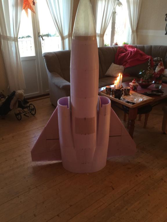

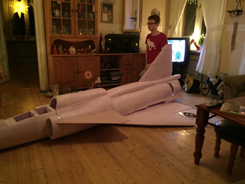

                          Tack Mogge, Första gången alla delar ligger ihop, hon bli i alla fall stoooor
                            #103
                            Läckert bygge!!
                            Vad var det tänkt för motor, nu igen??
                            • puggen
                              • dec 2006
                              • 483
                              #104
                              [ATTACH=CONFIG]56252[/ATTACH][ATTACH=CONFIG]56253[/ATTACH]
                              Snacka om " Big Stuff " detta blir spännande fortsättning ;-)
                              /Roffe
                              Flyg fort och lågt
                              • PGAstrom
                                • feb 2012
                                • 458
                                #105
                                Tack, det bör nog vara en 25 kg turbin, den skall monteras långt bak för att slippa rör och behålla ljudet så stort som möjligt.😀
