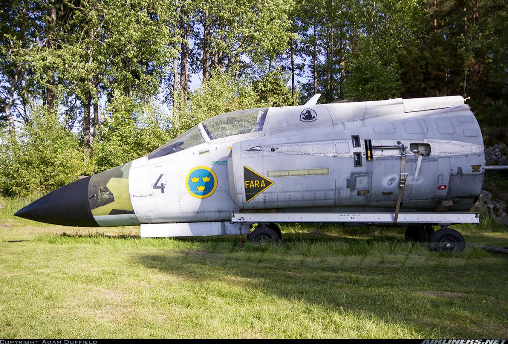

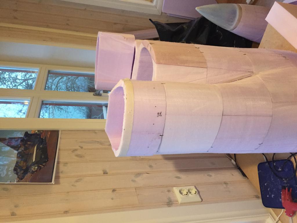

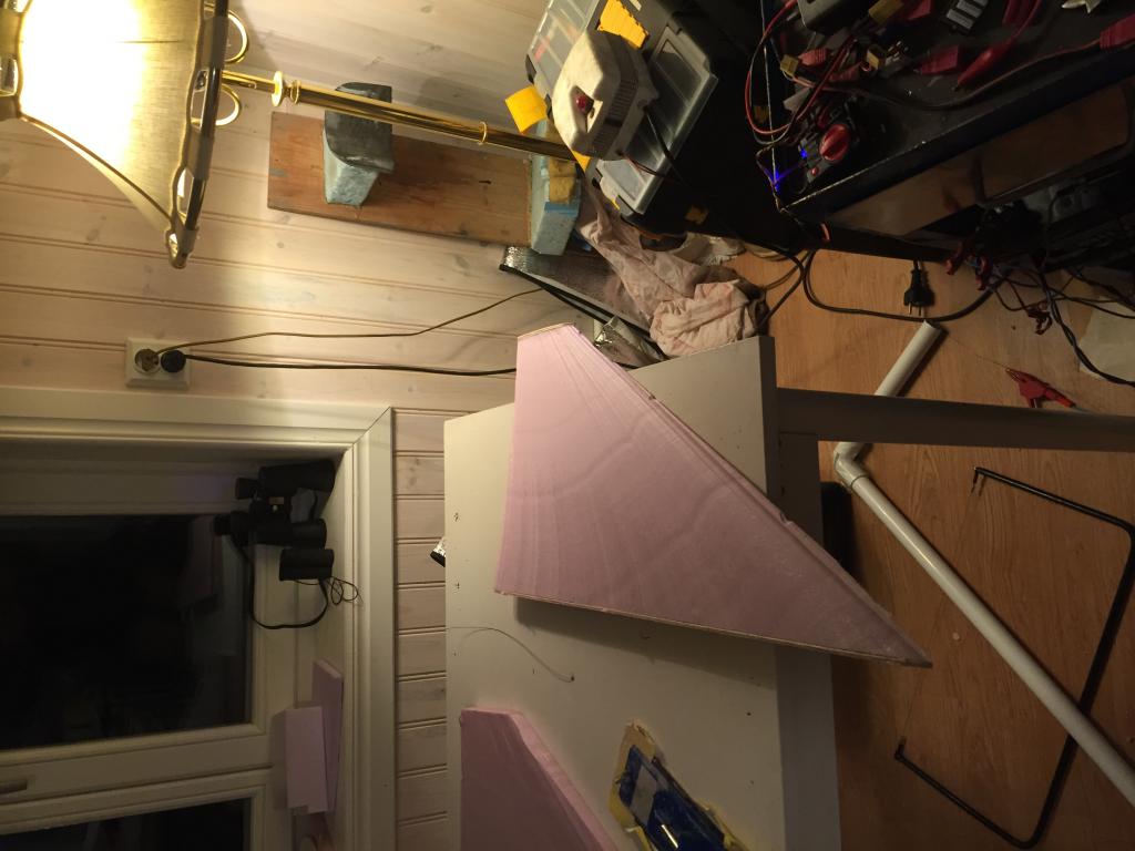

        Tillrättad nos , nu är vinkel och längd rätt och tillverkning av fler viggar på gång

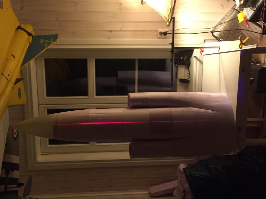

                Måste kolla med lasern om bygget blir rakt och det blir det, vilken tur
                  #83
                  Jag bygger endast med laser support och kryss-laser på justerbart stativ, ett måste i varje meck bod. Finns inget bättre alternativ för kontroll av vinklar och linjer.

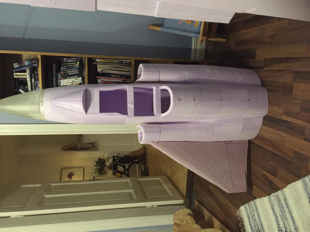

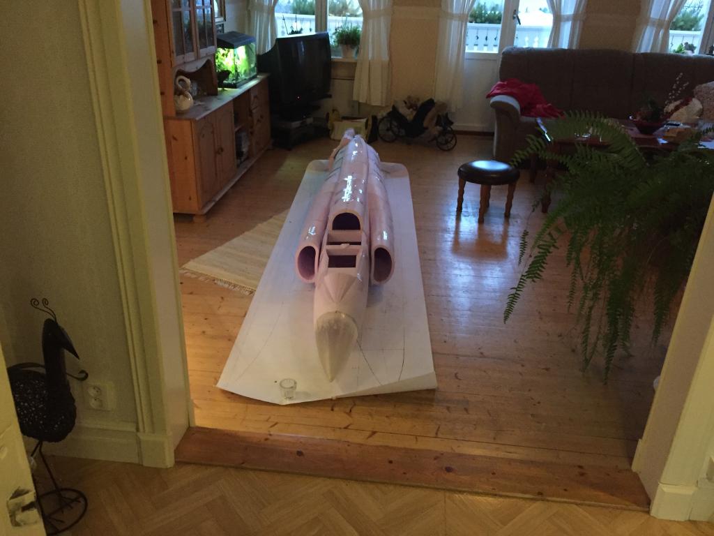

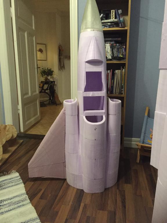

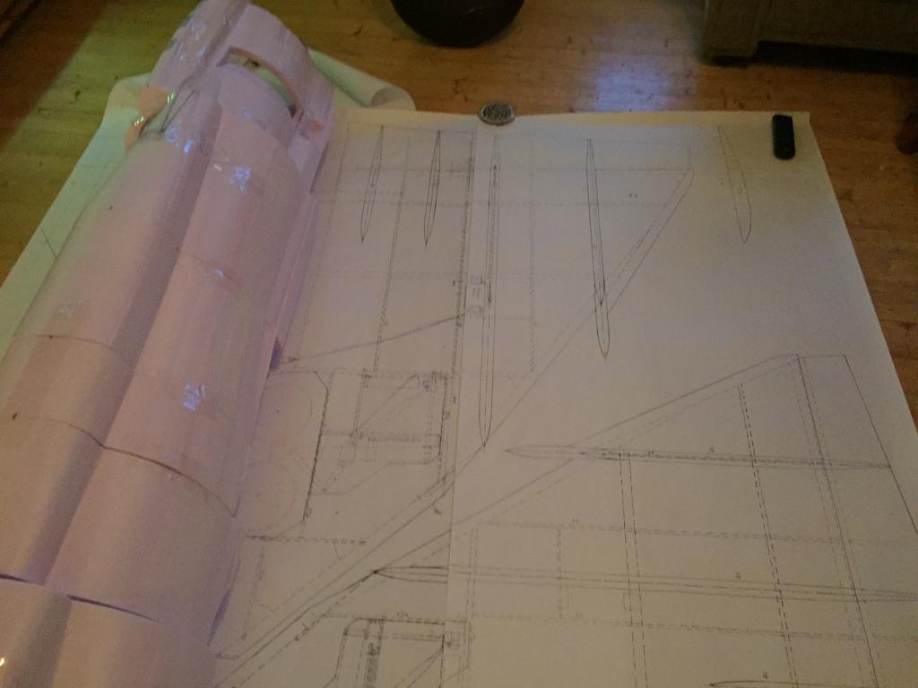

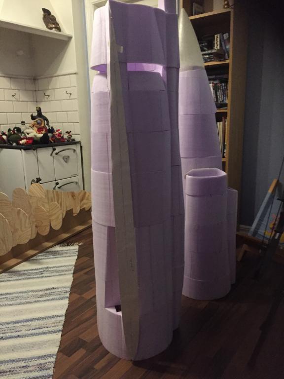

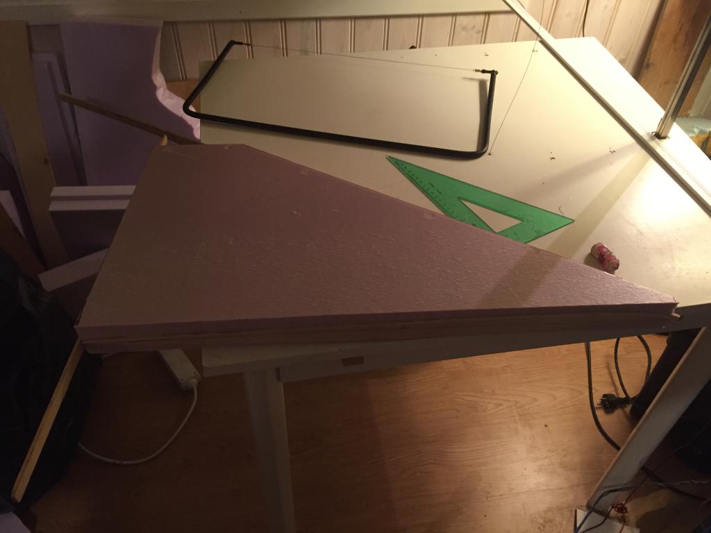

                    Första provmontage av kroppen uppe på ritningen. Vikten är nu hittills 3 kg.
                    Måste lägga till en snygg film och flygning från Söderhamn med 1/6:an.

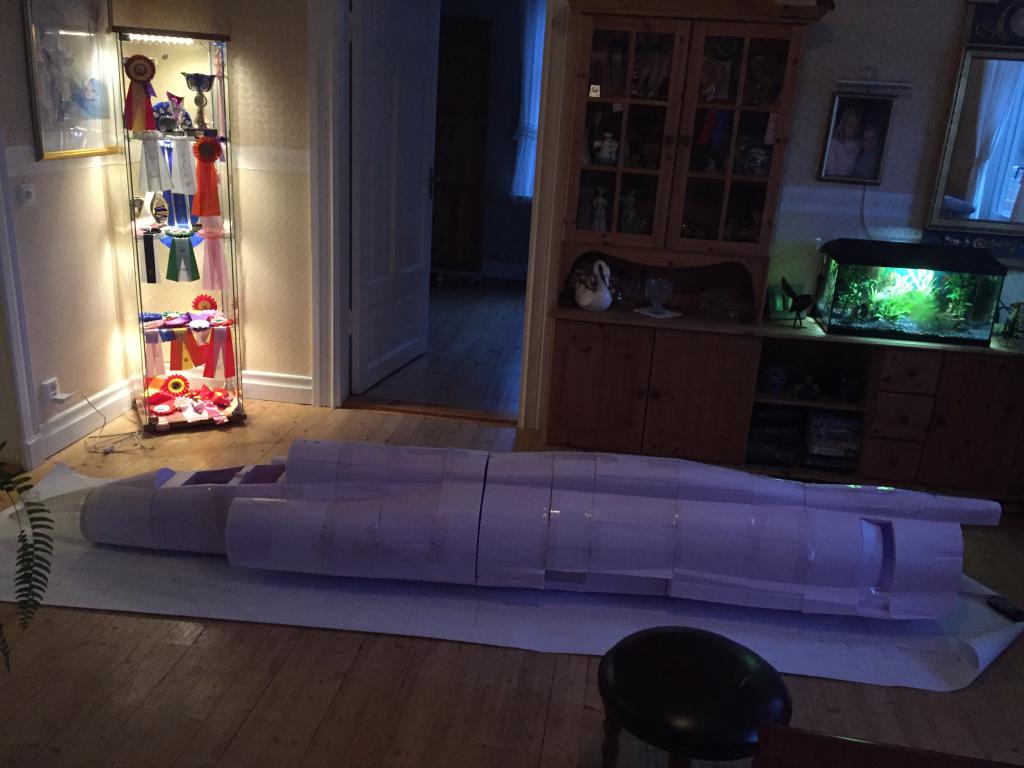

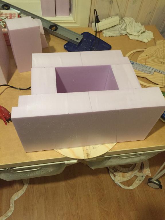

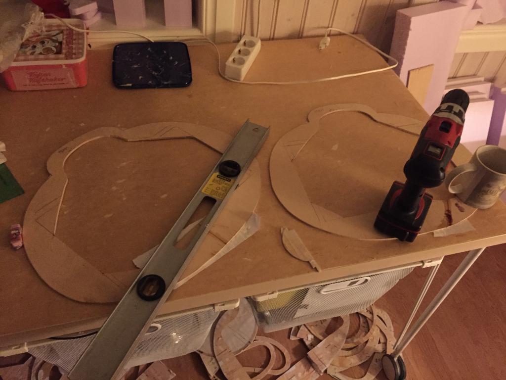

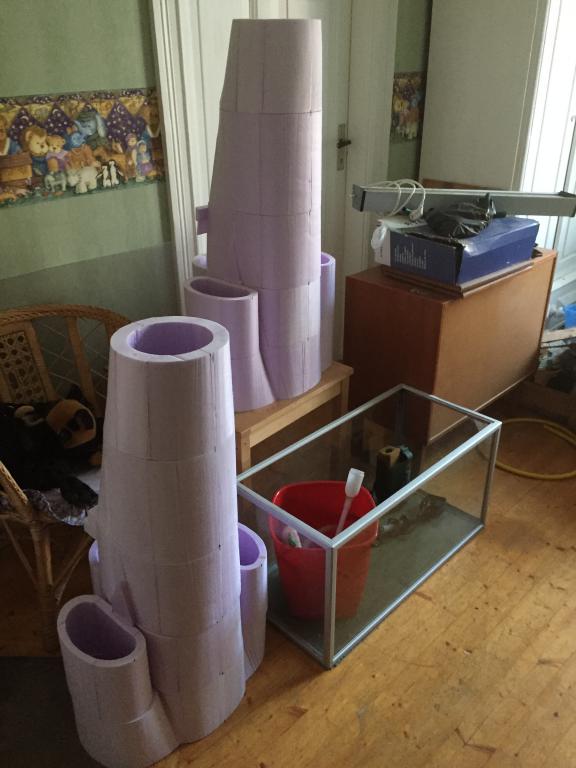

                        Sista bitarna till 3 utskurna kroppar är äntligen färdiga.
                        Kroppen på min maskin kommer att kunna delas mellan canard och huvudvinge pga utrymmes skäl och två spant för kroppen är tillverkade. Jag tänkte montera in styrpinnar/rör mellan halvorna och säkra med skruvförband.
                        Första mallen till canarden vart också klar igår kväll.

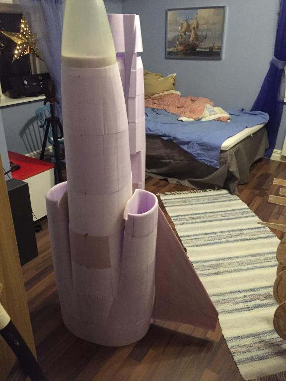

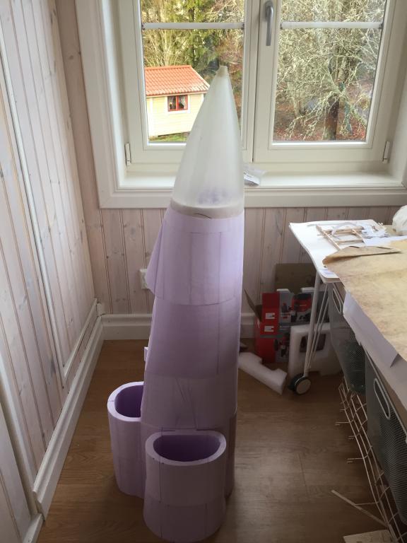

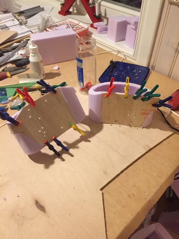

                          Nu har jag börjat med montaget och finliret med luftintagen.

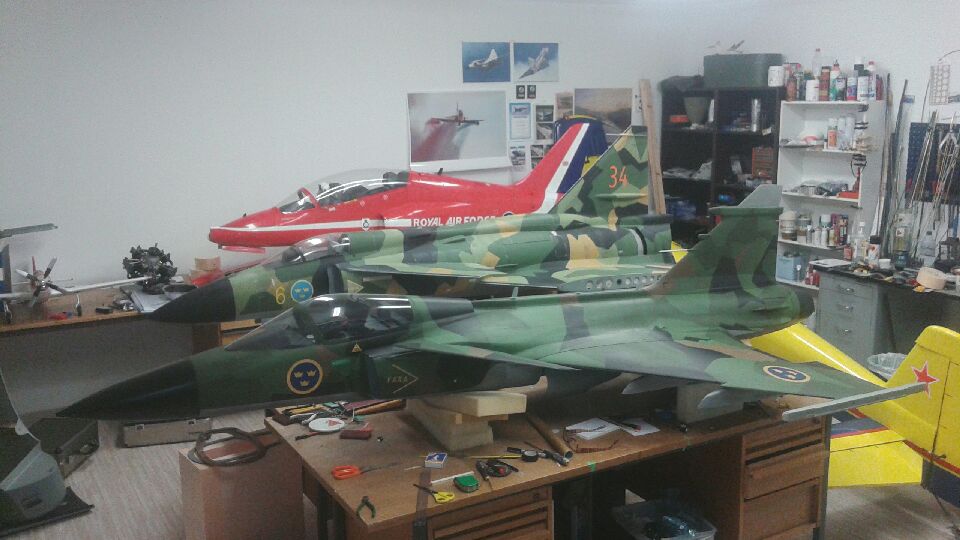

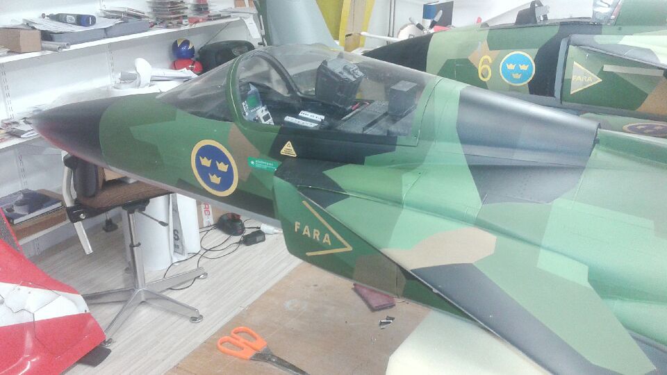

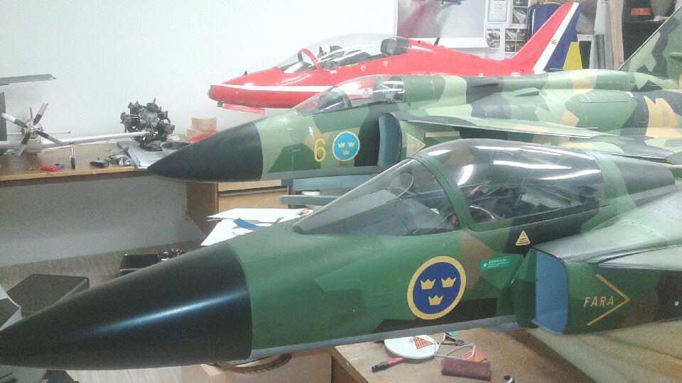

                          En ny airworld JAS 39 med riktigt snygg målning ägd av Lars Rönnqvist och byggd av Vidar i Norge,
                          det är Vidar som byggt alla 3 jetkärrorna i bild, lika välbyggda allihop. Bara ett fel på dem! De är inte minaD

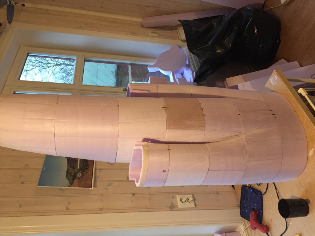

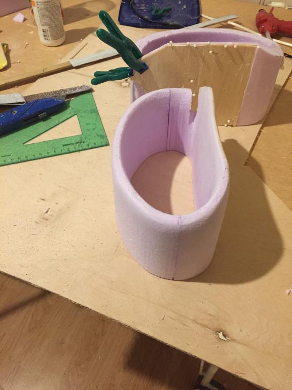

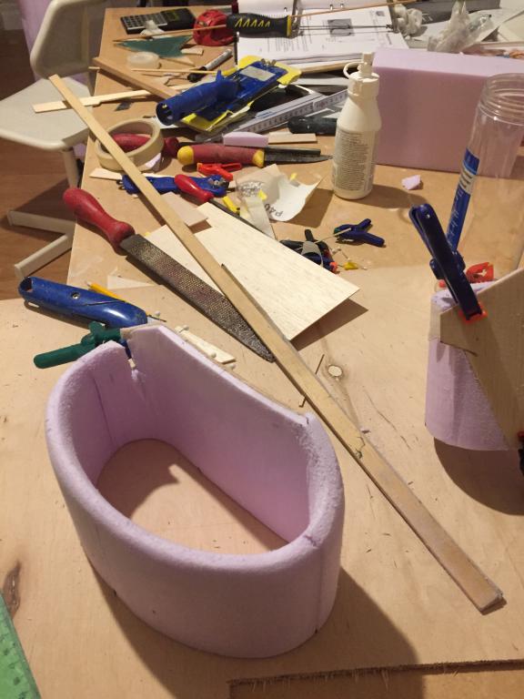

                            Ännu en liten uppdatering på luftintagen. Lite balsaplankning för styrka på tunna sidan och slipning för att få till formen. Mer slipning behövs men det får komma senare innan det är dags för epoxi.

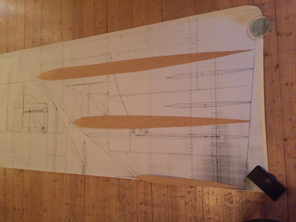

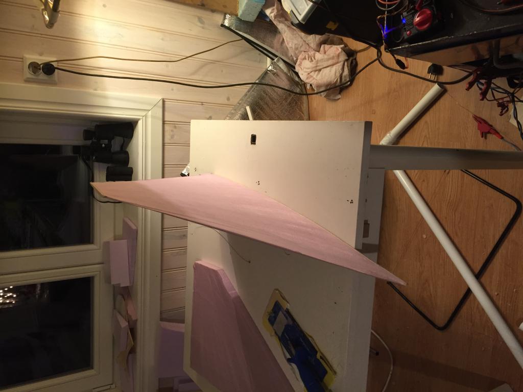

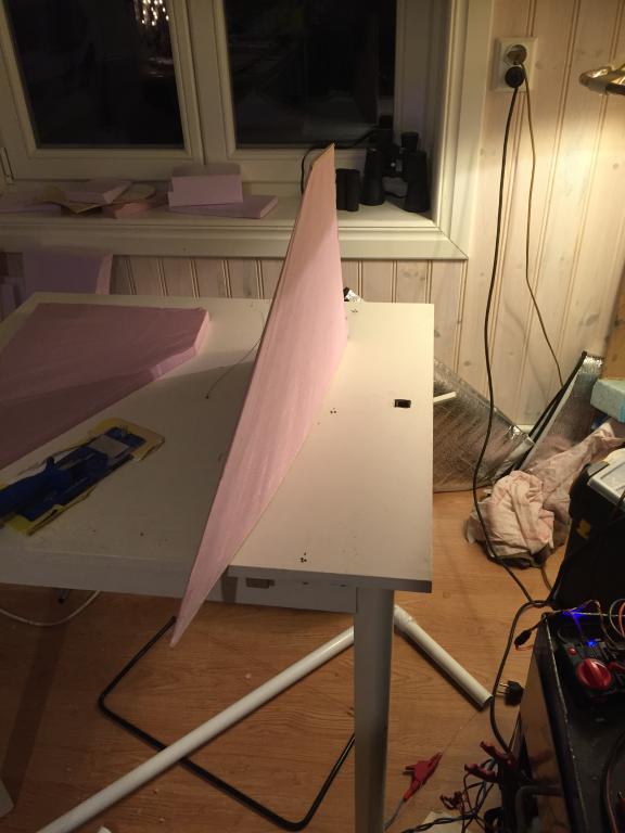

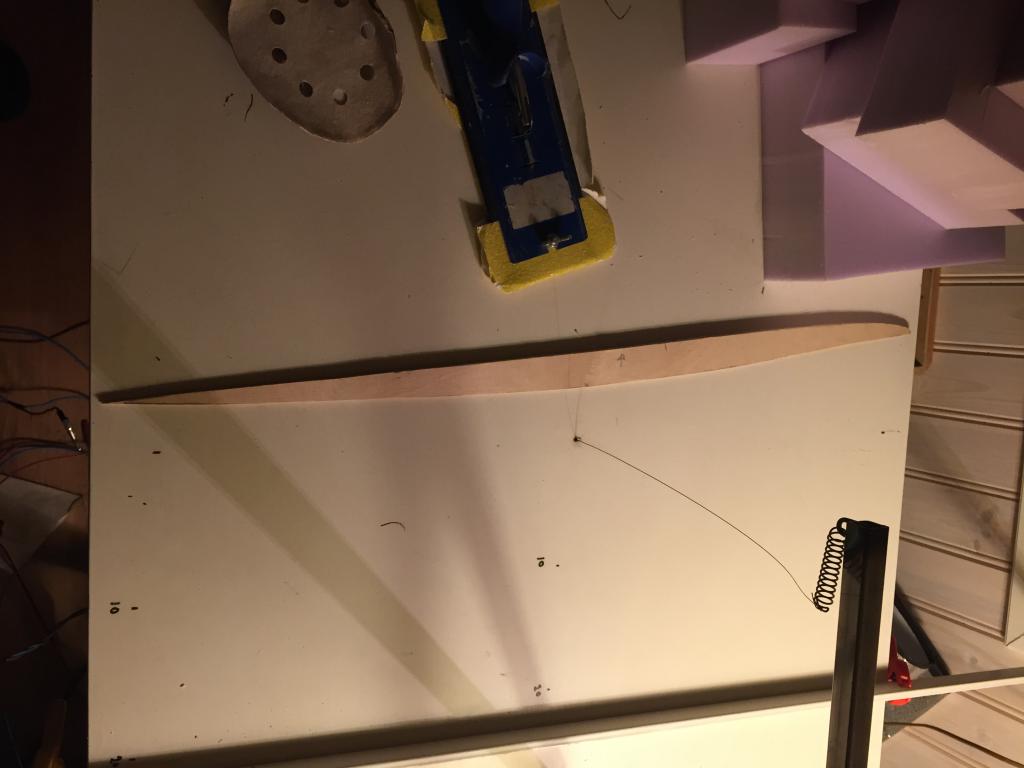

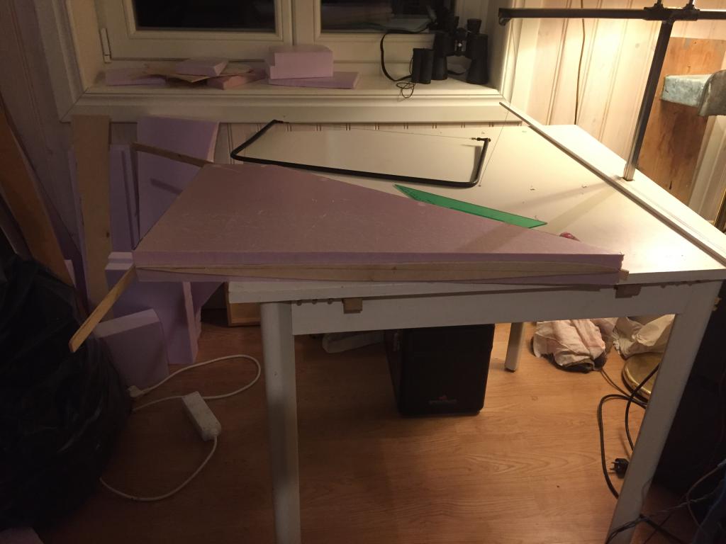

                              Pappersmallar för vingprofil till huvudvingen och början till en Canard. Jag måste tillverka en större skärbåge för att skära vingar, fena och canarder. Canarden har en konstig profil men det är enligt fullskala, vid första anblicken känns den uppåner.

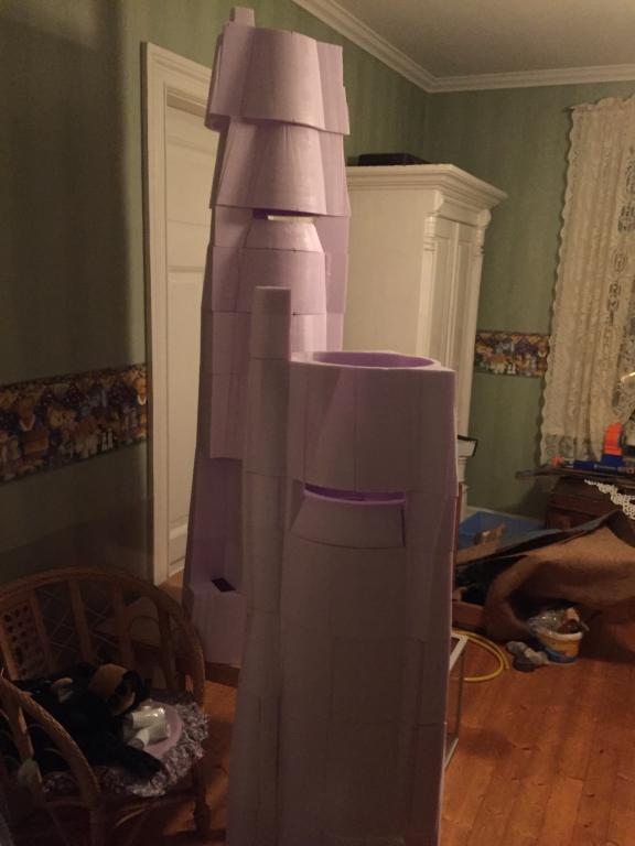

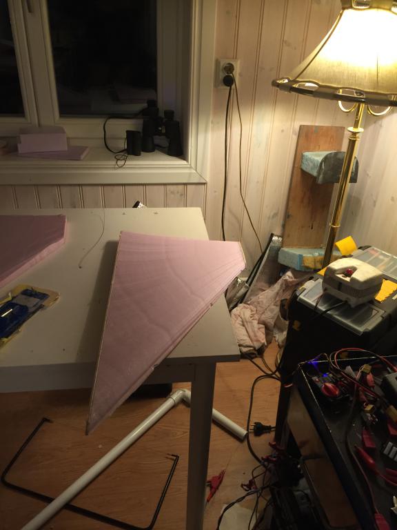

                                Första provbit till Canard, dubbelkrökta ytor mellan kropp är bökigt att få till men nu vet jag hur och var det skall skäras.
