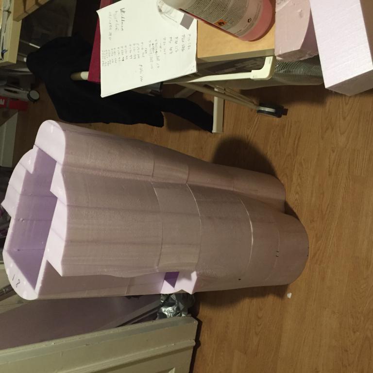

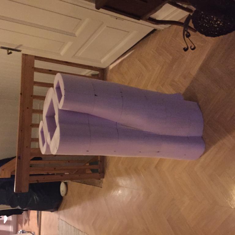

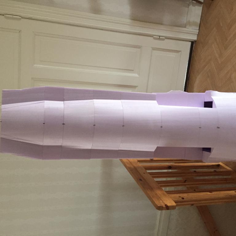

Namn: image.jpg
Storlek: 52,8 KB
ID: 506201Blev en bit till ikväll, nu är kroppen 90 cm, fattas bara lite över 2 m så är det klart.

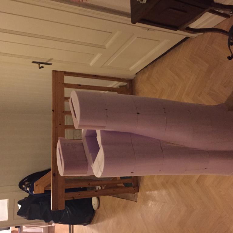

          Nu är jag framme till utloppskonan totalt 140 cm, nu blir det halloween fest

            Rackarns så snyggt.. Detta kommer bli en bjässe.. Du får nog skaffa dig en trailer att frakta henne på.. :-)

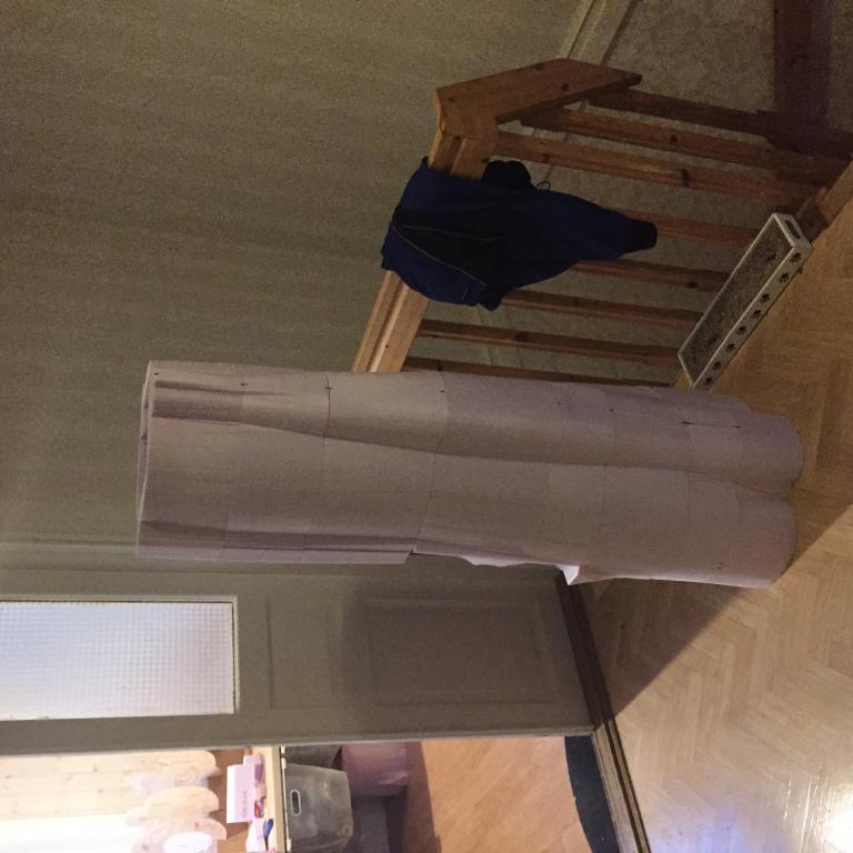

Namn: image.jpg
Storlek: 44,5 KB
ID: 506220Klicka på bilden för större version
Namn: image.jpg
Storlek: 51,8 KB
ID: 506221Klicka på bilden för större version
Namn: image.jpg
Storlek: 40,2 KB
ID: 506222Klicka på bilden för större version
Namn: image.jpg
Storlek: 49,7 KB
              Dagens framsteg, nu går det undan när man fått in lite vana och slipper fundera 90% av tiden

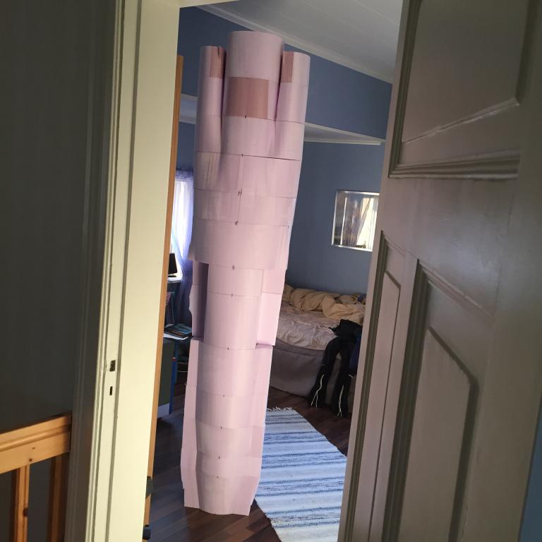

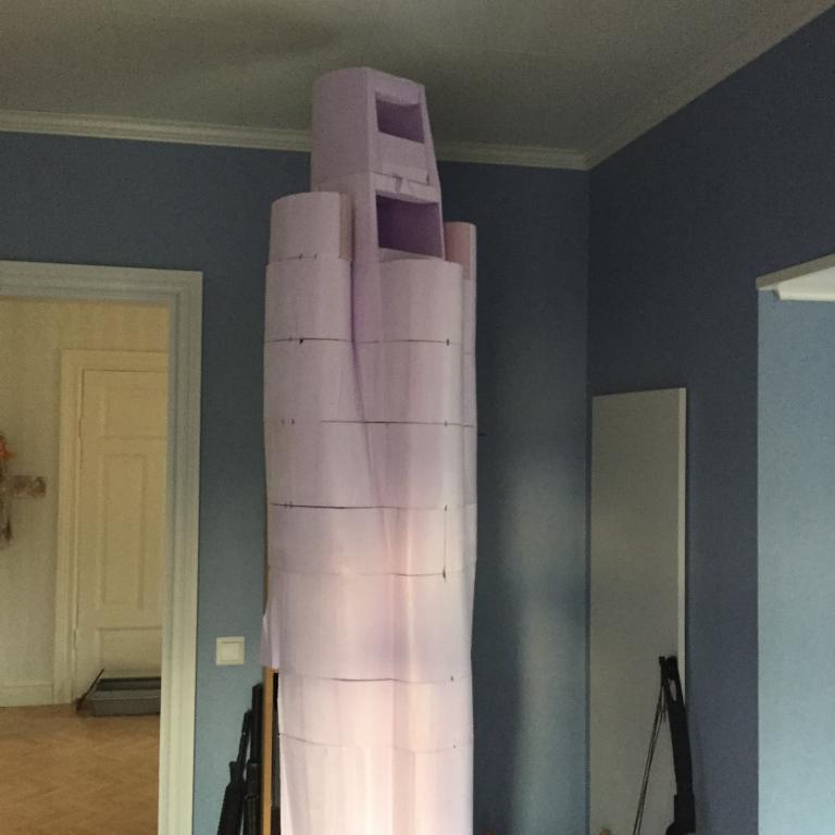

                  Hej Roffe, jo jag har ivrigt följt Era byggtrådar på både Viggen o Lansen, de blev fina. Nu har jag slagit i taket, takhöjden är 2,7 längden och när den är färdig blir 3.09 meter utan pitotrör och 3,26 med röret.
Namn: IMG_1249.jpg
Storlek: 38,7 KB
ID: 506234Klicka på bilden för större version
Namn: IMG_1247.jpg
Storlek: 48,6 KB
ID: 506232Klicka på bilden för större version
Namn: IMG_1248.jpg
Storlek: 42,6 KB

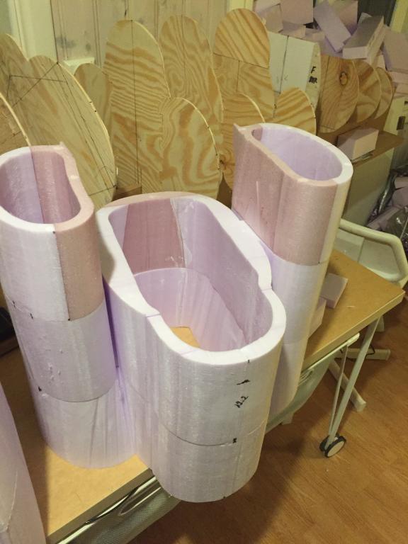

Namn: IMG_1252.jpg
Storlek: 64,2 KB
ID: 506241Klicka på bilden för större version
Namn: IMG_1253.jpg
Storlek: 71,3 KB
                        Det blev en sektion till innan sängen igår kväll.

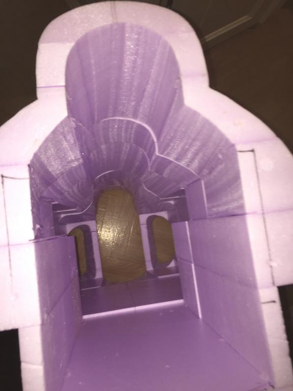

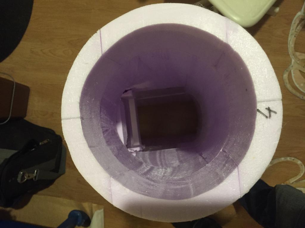

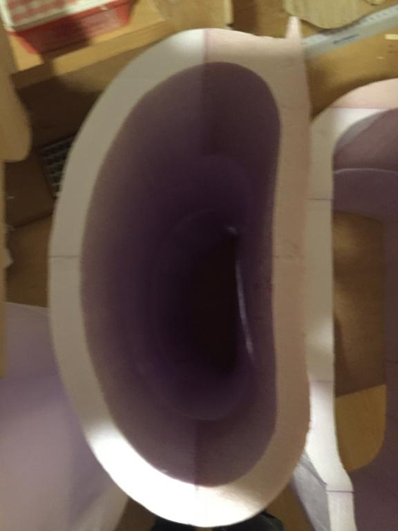

Namn: IMG_1277.jpg
Storlek: 38,7 KB
ID: 506274Klicka på bilden för större version
Namn: IMG_1273.jpg
Storlek: 51,0 KB
ID: 506275Klicka på bilden för större version
Namn: IMG_1274.jpg
Storlek: 27,0 KB

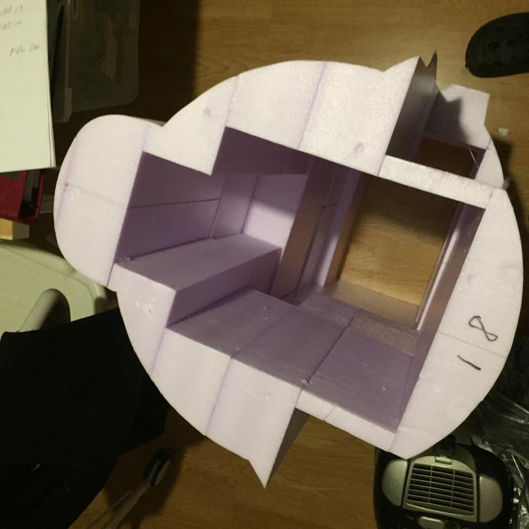

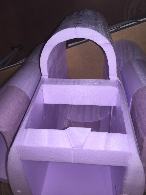

                            Nu har jag börjat tillverkningen av nya mallar för inre delar i kroppen, inloppsducten är färdig.

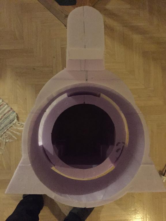

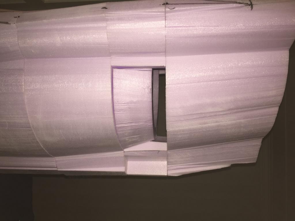

Namn: IMG_1278.jpg
Storlek: 61,0 KB
ID: 506279Klicka på bilden för större version
Namn: IMG_1284.jpg
Storlek: 95,0 KB

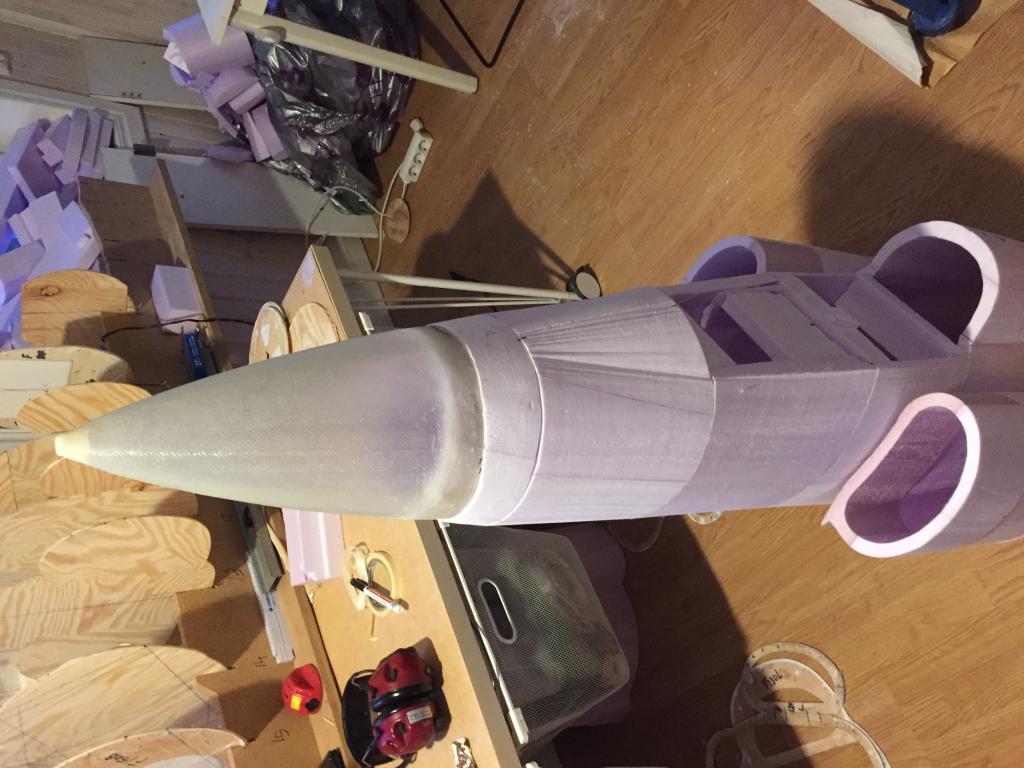

                              Urtagning i nosen är färdig och noskonen provmonterad, krävs mer intrimning av konan för att jag skall bli nöjd.

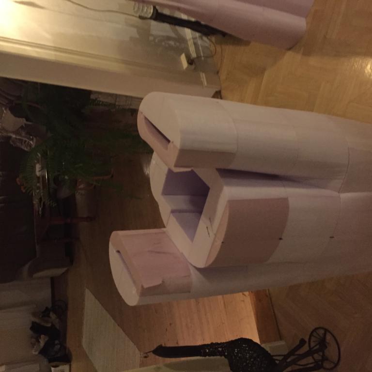

Namn: IMG_1296.jpg
Storlek: 33,0 KB
ID: 506296Klicka på bilden för större version
Namn: IMG_1294.jpg
Storlek: 39,0 KB
ID: 506297Klicka på bilden för större version
Namn: IMG_1288.jpg
Storlek: 60,5 KB

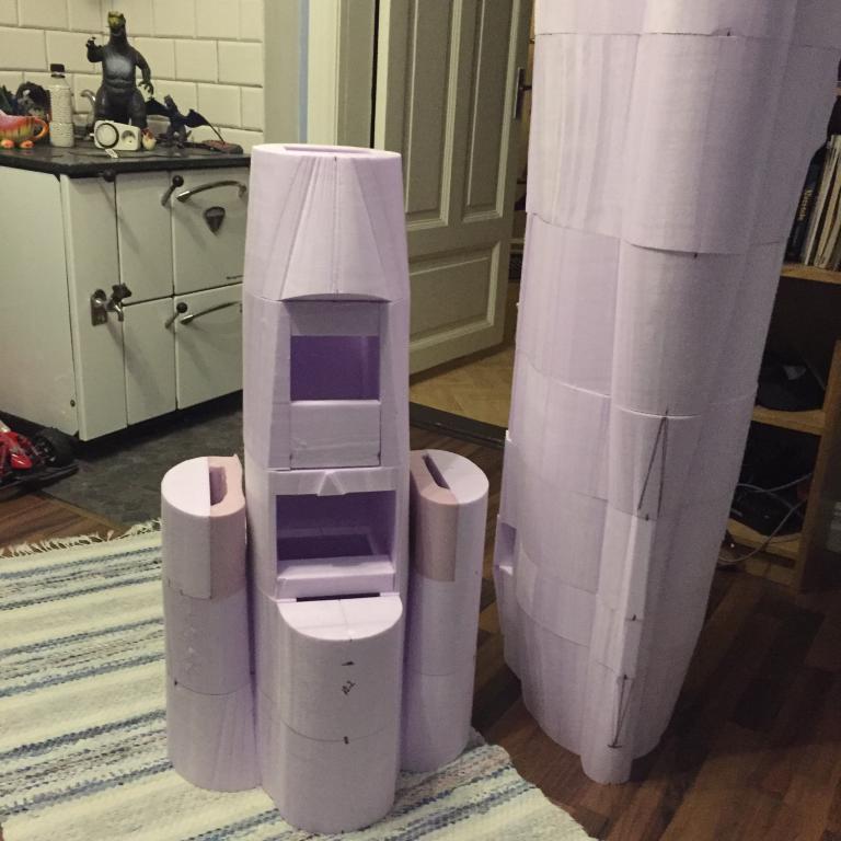

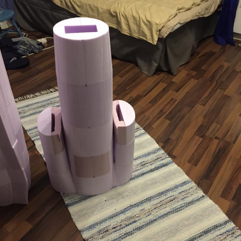

                                Urtagningen med alla mallar är nu färdiga, det var en del pyssel med att fundera ut urskärningen för reverseringshålen och utloppskonan. Bakre sektionen och vingroten skall plankas med balsa för att få ut den komplexa formen som är omöjlig att skära till.
                                Vingprofilen skall senare skäras ur kroppen när mallarna till vingen är färdiga.
                                Vingen kommer stickas rakt genom kroppen för att få bästa hållfasthet.
                                Då är prototypen för kroppen färdig fattas bara riktigt tillverkning.
