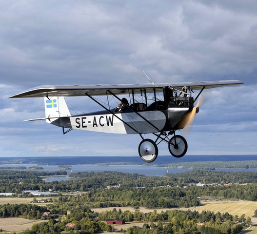

    Normalt brukar det ju vara fram mot hösten när det börjar bli kallt, blåsigt och regnet faller, som suget att börja ett nytt bygge tar överhanden och bygglokalen lockar. I år blev det lite annorlunda - bygglokalen erbjuder en skön svalka i den onormala sommarvärmen så varför inte börja ett nytt bygge redan nu?
    Sagt och gjort! Jag har en tid sneglat på bilder och film av ett fint hemmabygge med mycket charm. Egentligen ser den ut som en rejält uppförstorad modell så det borde inte vara så svårt att skala ner den till lagom storlek igen.
    Och vilket flygplan handlar det om? Jo, Kajsa. En Pietenpol Air Camper byggd av Per Widing.
    Det finns en fin modell från MJD Models i skala 1/8 och ritning till denna införskaffades. Efter lite funderande kom jag fram till att den var lite för liten så jag bestämde mig för att göra den större - eftersom det är lätt att multiplicera med 2 och göra skala 1/8 till 1/4 blev beslutet att göra en förstorad version av MJDs Kajsa.

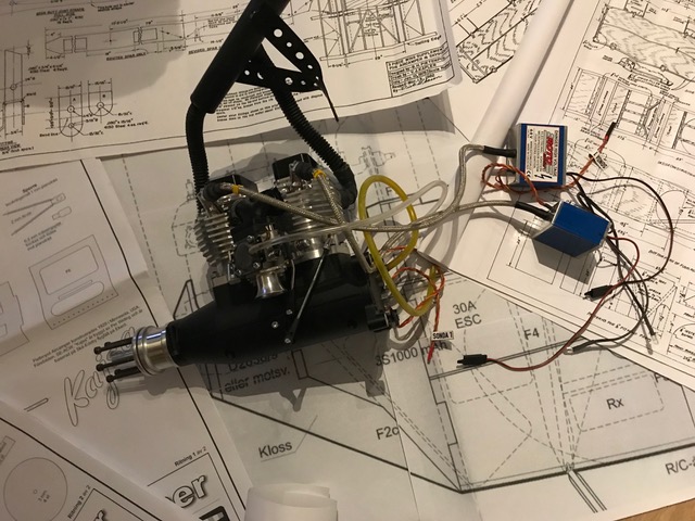

    Ritningsunderlaget blir en mix av originalritningen och MJDs ritning och motorn blir alltså inte ROTOn utan någon mindre.

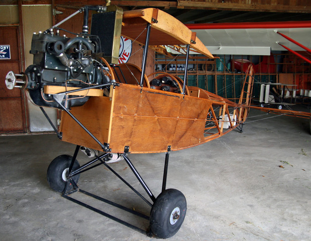

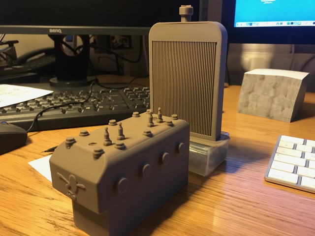

    Originalet har ju en konverterad A-fordmotor så en dummy-motor i lagom storlek printades från en STL-fil från FlightTest.

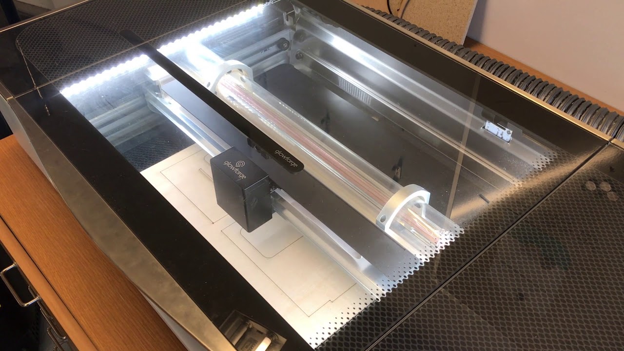

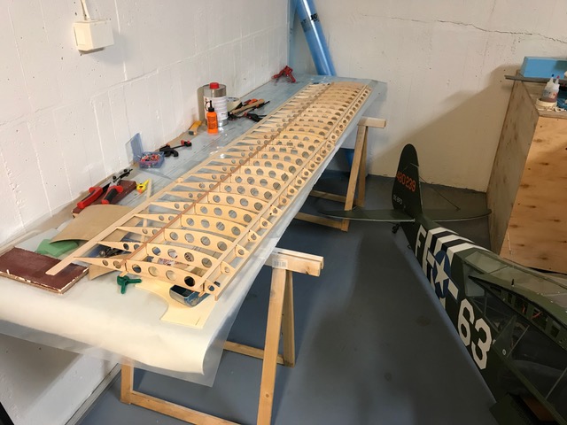

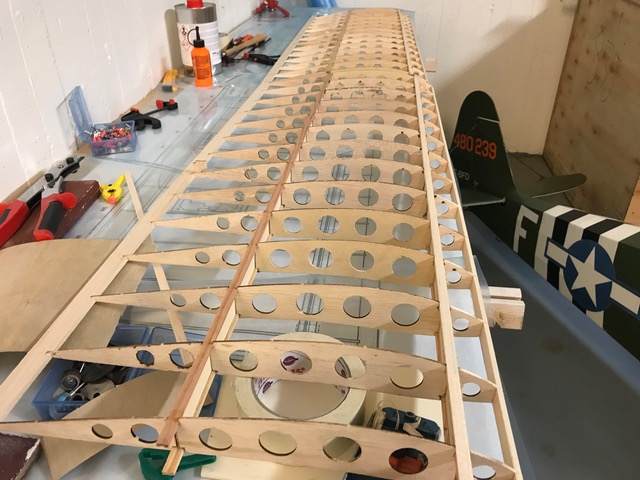

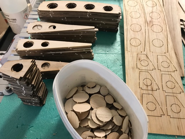

    Bygglokalen har under våren fått tillökning i maskinparken av en laserskärare så nu är det enkelt och till och med riktigt roligt att göra spryglar med massor av lätthål. Men det luktar bränt om delarna!

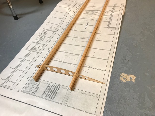

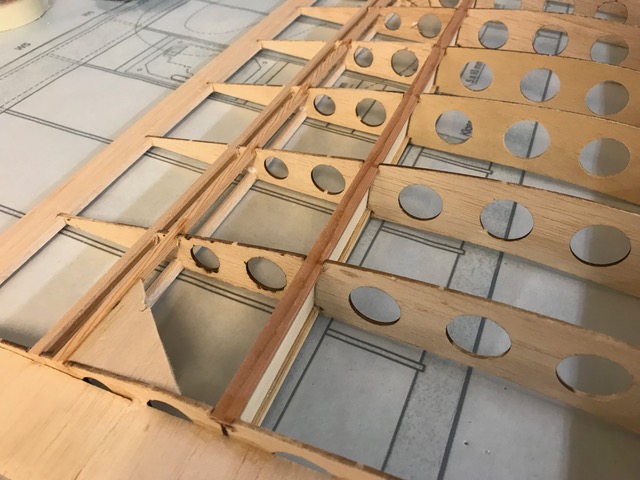

    Vingbalkarna är uppbyggda som I-balkar med furulister och en stående mittdel lätt-plywood. Den är limmad i ett fräst spår i furulisterna. Spryglarna har profilen från originalritningen även om bygget till viss del sker på en förstorad MJD-ritning.
    Mycket lätthål...
    Skall bli en torsionsnäsa upp till främre balken på ovansidan men troligen ingen på undersidan om jag tolkat originalritningen rätt.

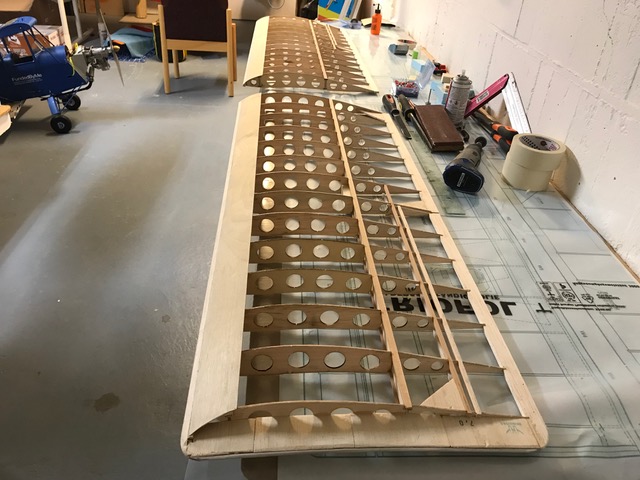

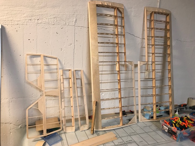

          Tack för alla glada tillrop! Fortsatt bygget av vingarna. Skevrodren byggs i vingen och sågas loss mot slutet.

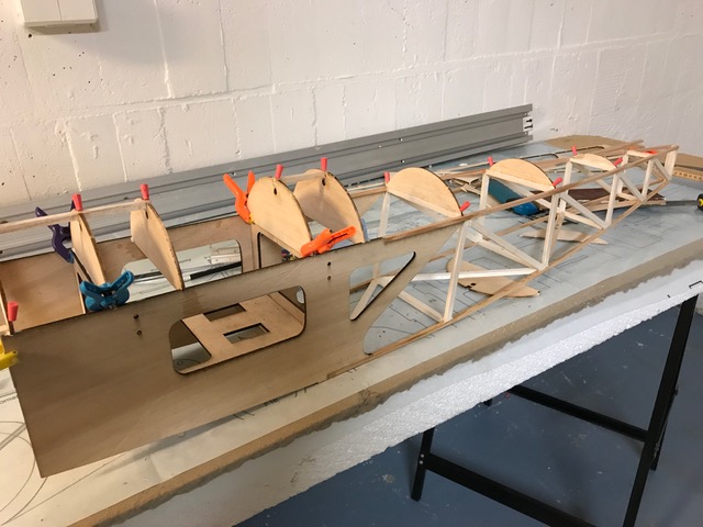

              Arbetet gåt vidare och nu är vingar inkl skevroder klara liksom snabbe och höjdroder.
              Näst på tur blir kroppen. Det är ju en ganska enkel konstruktion om man tittar på en fullskala under bygge. Tror jag skall kosta på mig en del lätthål - det är plötsligt roligt att göra sådana m h a lasern.

                  Börjat lite smått på kroppen..."bränt" spant ur en 3mm lättplywood. Har inte riktigt kläm på inställningarna ännu så delarna här blev onödigt svarta på kanterna, särskilt i inre hörn. De inställningar jag kan laborera med är laserns effekt och skärhastigheten samt var focus ligger. Verkar som om lägre effekt och lägre hastighet ger ett snyggare skär med mindre brända hörnen.

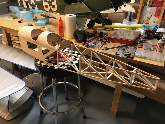

                        Ägnat lite tid åt kroppsbygge ( inte min egen...Kajsas...). Tyvärr har det kommit lite mörka moln vid horisonten. Efter några kraftiga regn under senaste veckorna har det kommit in vatten i den bygglokal vi delar på 8 personer och resultatet blev att fastighetsägaren hellre hyr ut som garage än att åtgärda dränering/avlopp. Vi har alltså blivit tvingade att flytta ut men har dock fått erbjudande om en ungefär motsvarande lokal ett hus ifrån det nuvarande. Så det kan nog bli bra men det är så här inför en flytt man inser att man sparat på sig för mycket saker (läs stora modellflygplan...). Det här kommer att inkräkta betydligt på den tid som skulle kunnat läggas på bygge av ytterligare flera modellflygplan...

                            Hur har du åldrat träet på bilden #7:2 ?
                            Jag såg en kanal om en Amerikanare som renoverar hästvagnar, han använder tydligen vinäger med järnfilspån i. Järnacetat borde det heta om inte kemilektionerna helt fallit bort ur skallen min. Kanske en dos the eller kaffe fungerar lika bra ?
                            Efter begrundade insåg jag att bilden var från en fullstor, med något åldrad ask och björk, haha frågan kvarstår likaväl.
