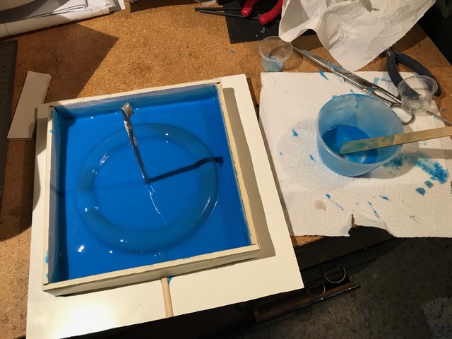

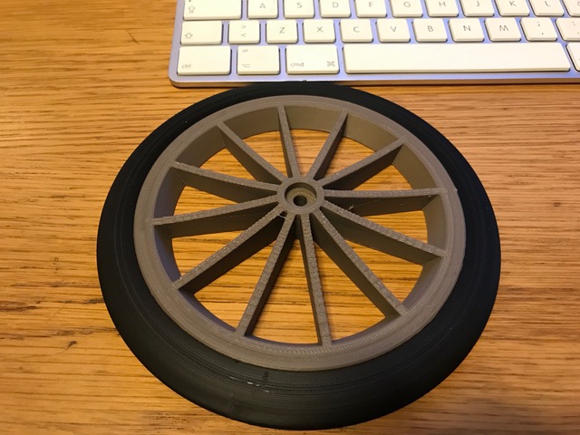

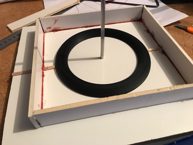

      Gunnar och Peder, tack för länkar och erbjudande. Blev inspirerad att försöka gjuta däcket...och tackar tillvidare nej till erbjudandet om en bit av gummiblocket men kanske återkommer. Jag har printat ett halvt däck som passar precis i fälgen och tänker göra en 2-delad gjutform med printen som modell. Formen blir av gips och kommer att pröva att gjuta i svart silicone.
      Om den tekniken fungerar OK kan det öppna för mera detaljerade däck genom att direkt printa en 2-delad form. Har ju prövat den tekniken förut fast inom annat område och mycket mindre.

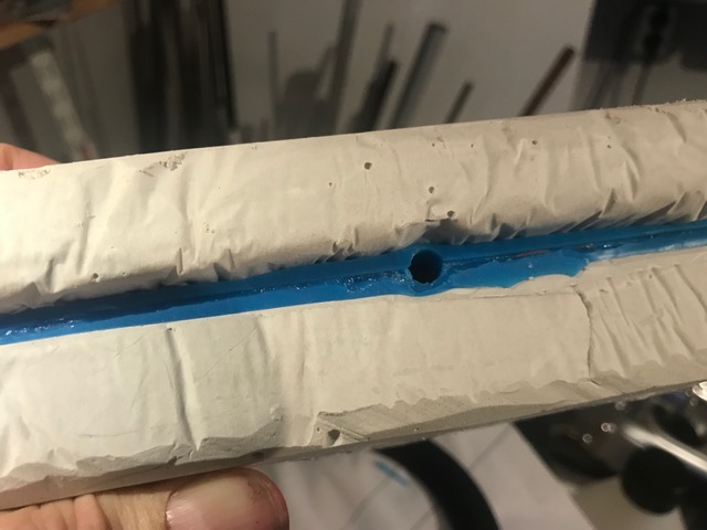

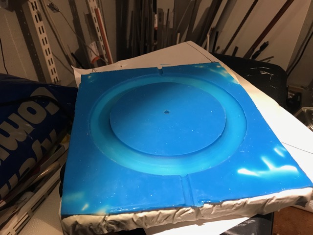

          Dagens pyssel blev att testa att göra en enkel gjutform. Eftersom mallen hade spår efter printningen och jag inte ville putsa bort dessa gjorde jag en form med 2 siliconedelar som stöds med gips. Nu väntar jag bara på att få hem lämplig silicone för att göra en provgjutning.
          Kjell

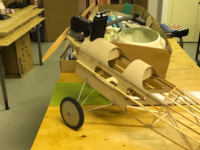

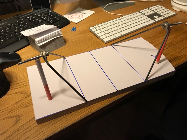

            Landningsställ på gång. Gjorde en enkel jigg för att kunna få till mått och vinklar. Har också hunnit göra en provgjutning av däcket. Använt silicone som färgats svart. Fungerade bra med själva formen men just den här siliconen är ganska mjuk så även om däcket fungerar bra att kränga på tror jag inte att däcket kommer att sitta kvar under praktiskt bruk. Måste i så fall limmas fast på fälgen. Eller så får jag göra en ny form med mindre diameter så att det blir lite mera spänn när däcket sitter på. Blir också lite väl tungt för min smak, ett komplett hjul med ytterdiameter på 155 mm väger 225 gram. Men klart OK som test på tekniken och för framtida projekt.
            Kjell

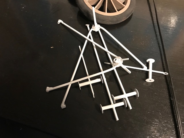

                Delarna till stället klara...
                Go´kväll
                Kjell
                  • 2045

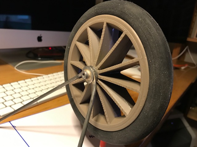

                  ...och Kajsa kan stå på egna ben.
                  Kjell Nilsson

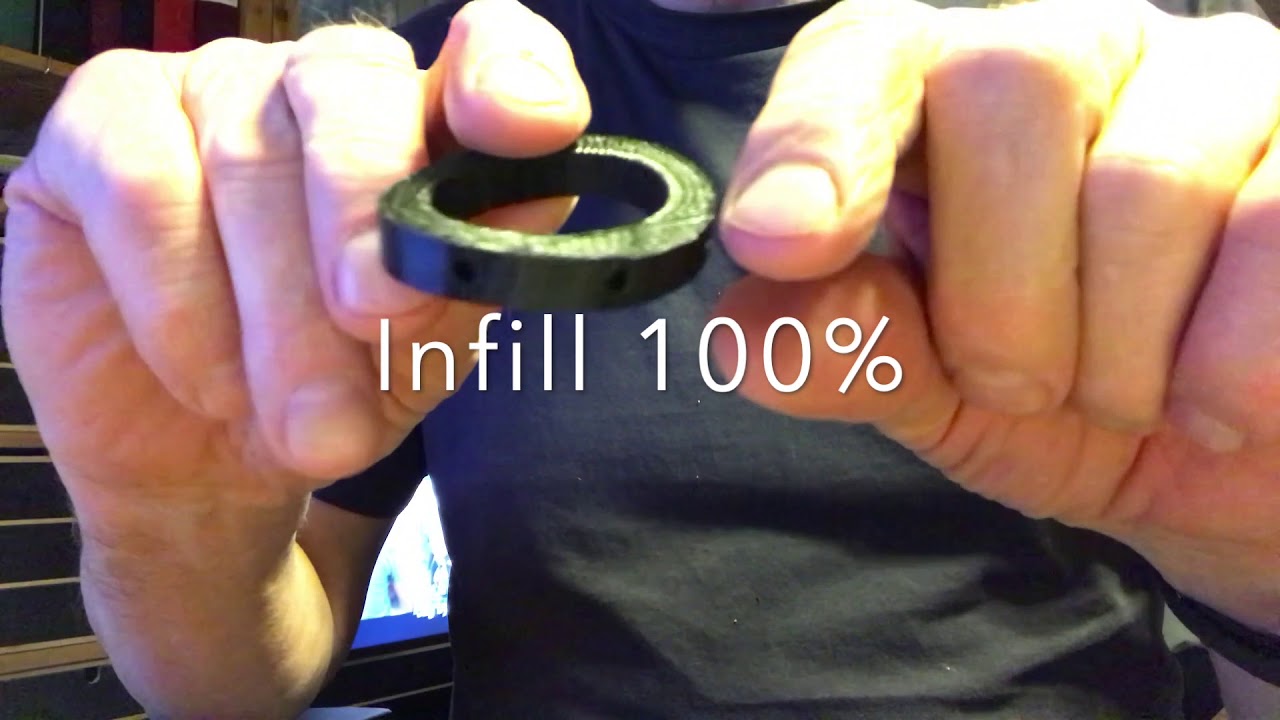

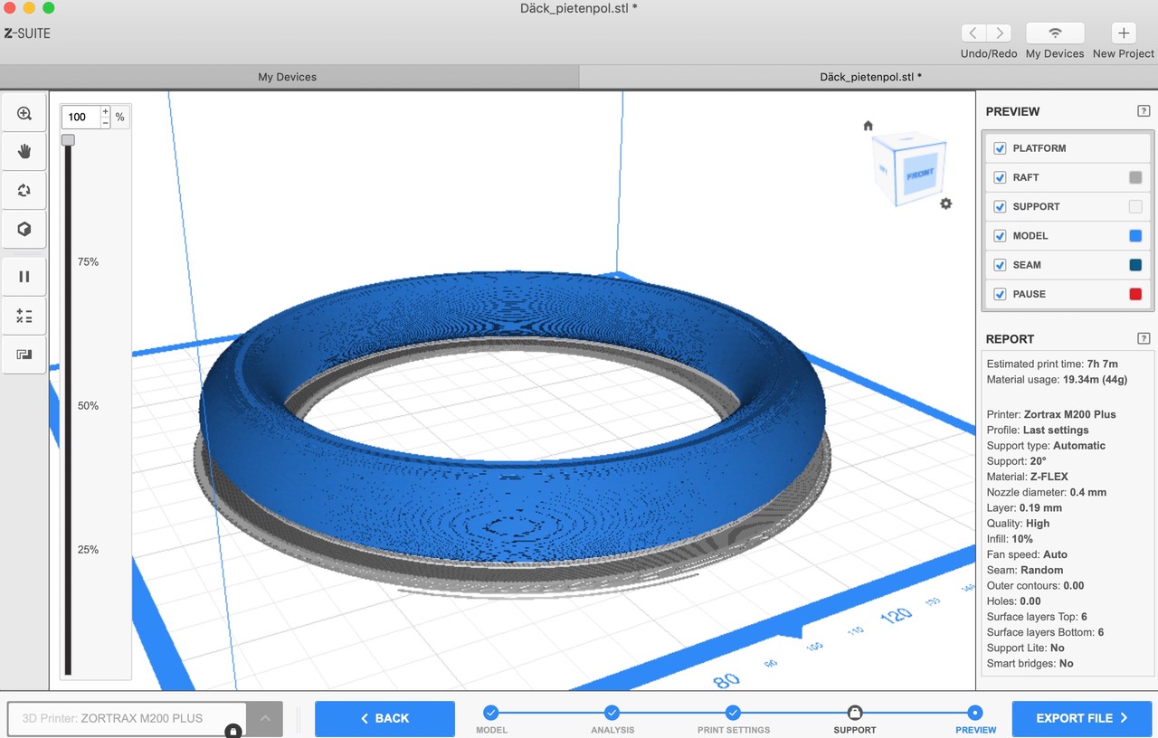

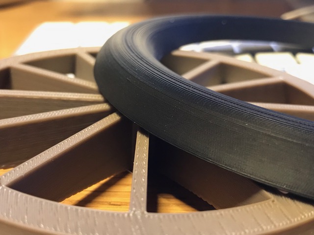

                      Gjort en testutskrift med ett nytt material, Z-Flex från Zortrax. Det är egentligen inte avsett för min printer men efter lite trixande verkar det fungera. Materialet är väldigt starkt och ganska flexibelt. Ringen i testen är med 100% infill så genom att variera graden av infill kan man nog få till lagom elasticitet...snart dags att testa att printa ett däck till Kajsa. Vikten på ett printat däck med 10% infill blir 44 g jämfört med siliconedäcket som väger ca 155 g.
                      Kjell

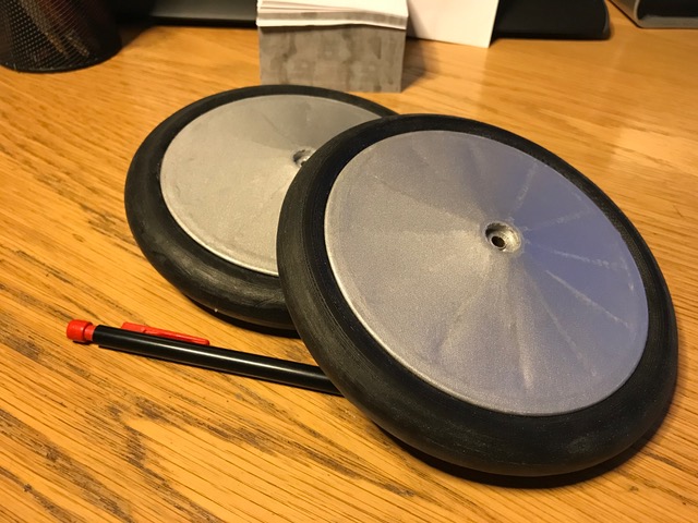

                          Printat båda däcken med ganska lyckat resultat. Blev lagom elastiska och sitter bra på fälgen. Ytan var lite 3D-print-plastig så jag slipade lite med grovt sandpapper och sprayade på ett lager Liquid Gum från Mekonomen. Återstår att se hur hållbarheten blir. Vikten nu 120 g/st.
                          Kjell
