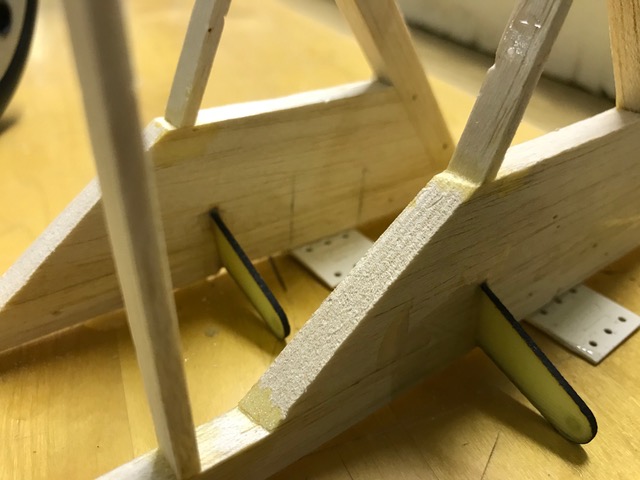

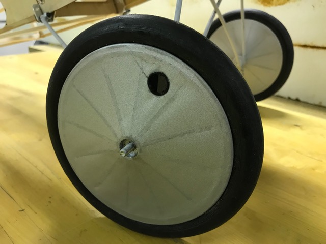

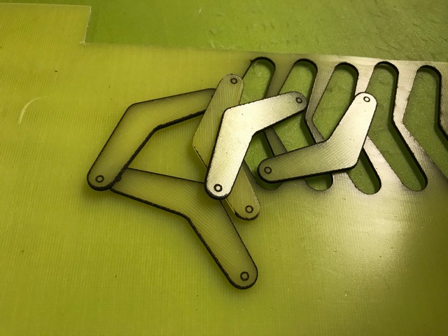

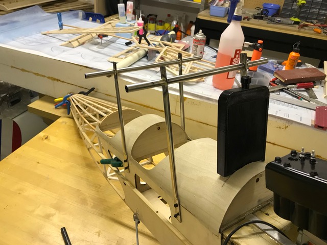

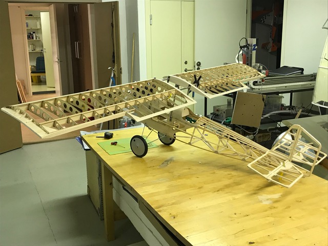

    Tillbringat några timmar i bygglokalen idag. Testat att laserskära roderhorn i 1,5 mm fiberplatta. Med hög effekt och flera varv gick det ganska bra. De små hålen är bara markerade för att senare borras med rätt dimension när jag bestämt hur linorna skall fästas. Printade också en liten kant till "pumpningshålet" i hjulet. Limmade in hornen på höjdrodern och började på vingfästen. Ser tungt ut med rostfritt men det blir riktigt lätt pga väldigt tunnväggiga rör.

      Som gammal konstruktör tycker jag att kantavstånden ser små ut. 2.5 ggr håldiametern vid icke-metalliska material är en god regel. Metalliska räcker med 2 ggr.
        • 2045
        #48
        Ursprungligen postat av Danne1700
        OK, tack för rådet. Hålet på fotot är för stort mot vad det kommer att borras. Lasermarkeringen gjordes på utsidan av den cirkel som hålet skall centreras i. Hålet blir nog bara 1-1,2 mm i diameter så då blir förhållandena lite bättre.

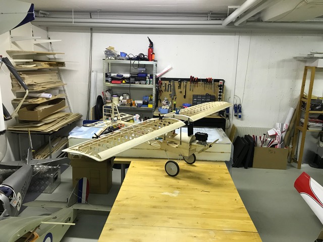

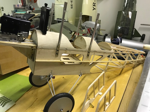

            Gillar dom här tunnväggiga stålrören...Lött ihop vinginfästningarna och kunde sen inte låta bli att göra en provmontering. Börjar ju likna en viss "Kajsa".

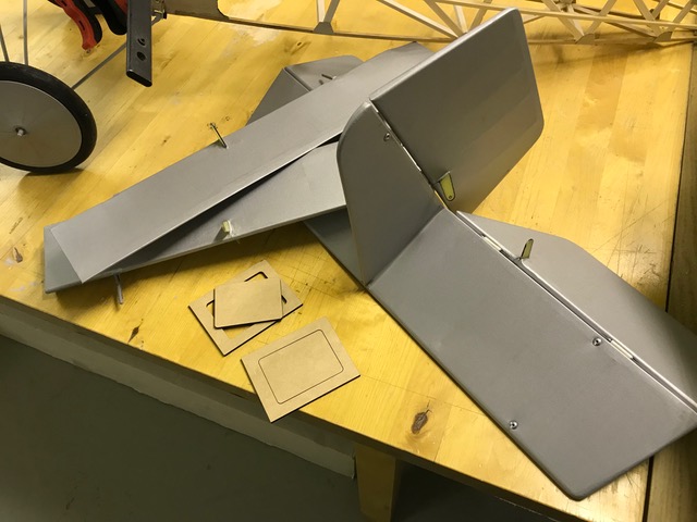

                    Fortsätter pyssla på och har nu klätt skevroder och bakpartiet. Också snart dags att klä vingarna, lasrade delar för för servomontering i vingarna och när dessa är monterade är det klar för klädsel.
                    Jag har tidigare haft Solartex som favorit när det gäller klädsel men måste nu hitta en ersättare. Det som verkar ligga närmast till hands är Oratex så det är det jag använt här. Måste säga att det blev en positiv överraskning - lättarbetat och fäster bra, spänner fint med lite högre värme och känns lite mjukare att jobba med jämfört med Solartex. Kanske lite tunnare så det återstår att se hur det fungerar på riktigt stora modeller och hur det står sig över lång tid. Men så här långt är jag nöjd!
