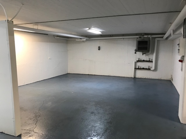

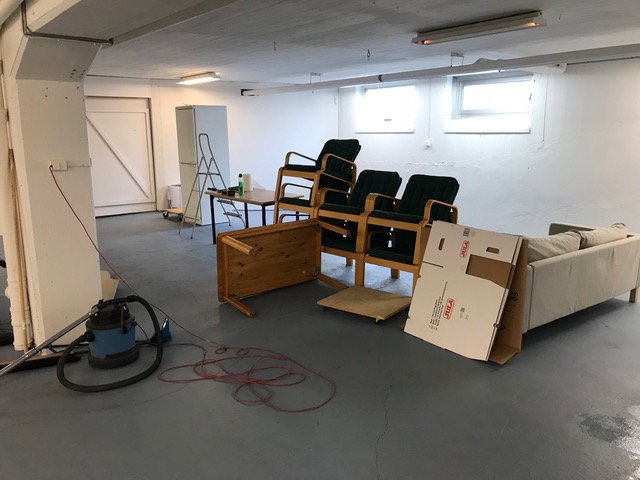

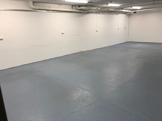

    Bygget har tillfälligt avstannat beroende på att vi blivit tvungna att flytta från vår gemensamma hobbylokal till en ny lokal. Den ligger visserligen bara i huset intill där vi (8 RC-flygare) haft lokalen under ca 4 år. Men 4 år är en ganska lång tid och man samlar på sig MYCKET grejor - inser man när det är flytt på gång.
    Hur som helst - nu har vi tömt den gamla lokalen. Det ser ödsligt ut...210 m2 som nu skall konverteras till vanliga garageplatser.
    Inflyttning i den nya lokalen pågår som bäst. De flesta grejor är på plats men det är mycket som skall packas upp och organiseras på nytt. Många modeller, varav flera ganska stora, innebär reella lagringsproblem. Drömmen vore en riktig hangar ute vid fältet där modellerna kunde förvaras flygklara...
    Följ med på en rundvandring. Förhoppningsvis dröjer det väldigt länge innan vi måste flytta ut igen. Bastu och dubbla duschplatser är den nya standarden för hobbylokaler!

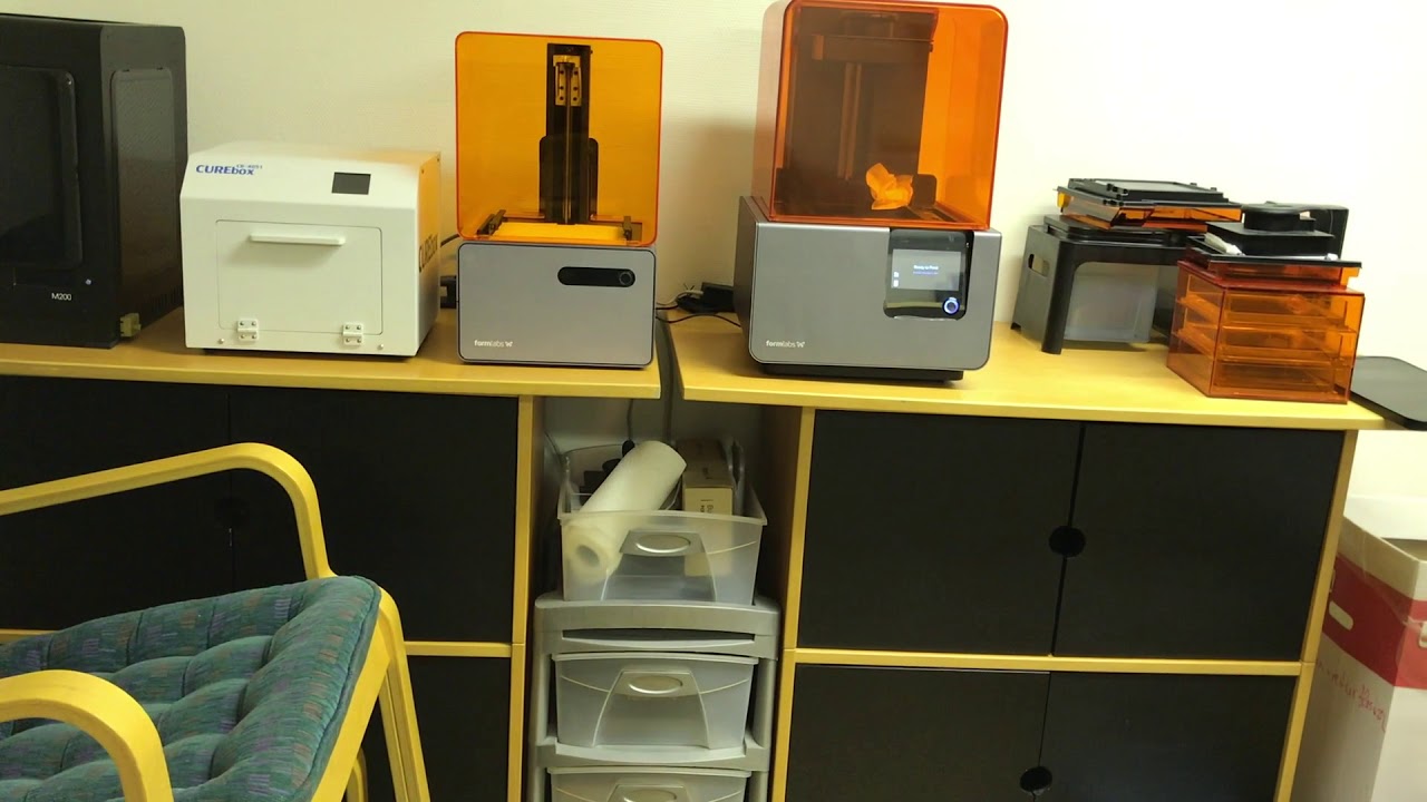

      Verkar som ni har ett gemensamt "datarum"? Smidigt med skrivare av olika typ och så.

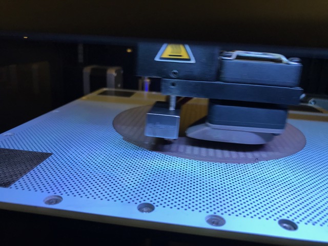

          Vad är det förresten för fabrikat/modell på laserskäraren?

            Den gamla lokalen var effektiv då det egentligen bara var en sammanhängande öppen yta på ca 180 m2 och ett rum på 30 m2. Den nya består av 2 större rum, ett mellanstort och ett litet samt 2 korridorer och dusch/bastu och liten toalett.
            Svårare att utnyttja ytan i den nya men samtidigt lättare att dela upp dammande jobb från sånt som inte mår bra av damm.
            Ytan i den nya lokalen är 196 m2 exklusive fikaplatsen som vi får "låna" av bostadsbolaget då den ytan är outhyrd. Hyran skall bli ungefär samma som tidigare.
            Mitt företag hyr ca 50 m2 för utrustning för 3D-printning mm (rummet med datorer och printrar/fräsar) och övrig yta delas på 8 platser som är ca 10-12 m2 och så finns lite gemensam yta för monteringsbord/lagring. Korridoren med maskiner är gemensam.
            Priset för en plats med tillgång till den utrustning som finns i lokalen har varit 400 kr/mån i den gamla men kan ev bli ca 500 kr i den nya.
            Det som saknas helt är utrymme för sprutmålning. Vi funderar på någon form av sprutbox men svårigheten är att alla väggar ligger delvis under jord och är rejält tjock betong där de ligger över mark. Lokalen har mekanisk till- och frånluft och inga ventiler ut genom väggarna.
            Laserskäraren är en Glowforge Pro som är från början av det här året. Det var ett crowfunding projekt för några år sedan som jag hakade på och som nu blivit en färdig produkt. Det finns mer info om den på https://glowforge.com/our-products

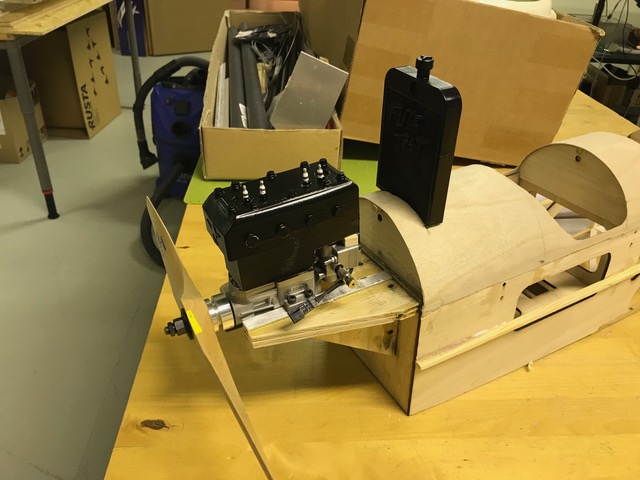

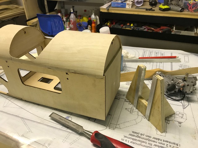

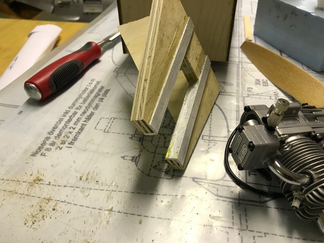

                Efter ett långt uppehåll har jag nu börjat lite smått med Kajsa igen. Dags att göra lite jobb på motorinfästningen. Jag har haft 2 motoralternativ, båda Saito, en 14 FG och en 20FG. Tänkte först använda 20FGn men har tänkt om och satsar på den mindre. Räknar med att planet blir ganska lätt och med skaplig vingyta och vill inte ha för mycket motor. Många Pietenpol Air Campers hade ju motorbockar av trä med metallförstärkningar så jag går på samma upplägg.

                  Den idén med vinkelaluminium på träbockarna lånar jag!
                  Piffig lösning!

                    Kommer att göra samma som Thomas. Jag kopierar din lösning. Intressant med metalförstärkningarna och kan därmed gå runt den annars tänkta lösningen med distanser. Vill samtidigt tacka dig och alla andra som visar era konster i byggdagboken med era alster. En fröjd att följa er. Den svenska avundsjukan slår definitivt in.

                      Bara en kommentar om metallprofilen i plywoodbocken - den nedåtvinklade delen går bara ca 2 cm in i plywoodplattan bakom ursågningen. Därefter är det bara den övre delen som är kvar och ligger uppepå plywooden som är hel tvärsöver. Tanken med alu-profilen är dels att vara förstärkning men också att bidra till värmeavledning.
                      Testat att montera Saiton förklädd till A-Ford och även gjort plats för kylaren. Skalet över motorn kommer att öppnas upp fram och bak så att det blir luftflöde igenom för kylning.

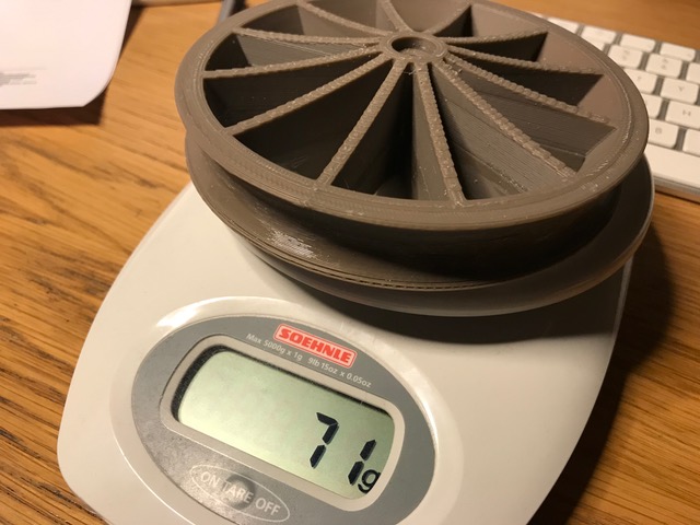

                      Min kära Zortrax har också fått order att nattarbeta fram ett halvt hjul med nav, ekrar och fälg. Planen är att klä hjulet sedan, antingen med offset-alu eller duk.

                          Jodå Kay, det skall nog bli premiär...Det är kul att få lite tid att bygga igen. Efter nattens och förmiddagens arbete av Mr Zortrax har jag nu en prototyp till innanmätet i hjulen. Tror att jag skulle kunna banta strukturen ganska mycket och kanske komma ner i ungefär halva vikten. Det här känns onödigt stabilt. Diamterna på fälgen är 125 mm och däcket kommer att ha en diameter på tvärsnittet på 20 mm. Riktigt hur jag skall tillverka däcket har jag inte klart för mig ännu.
