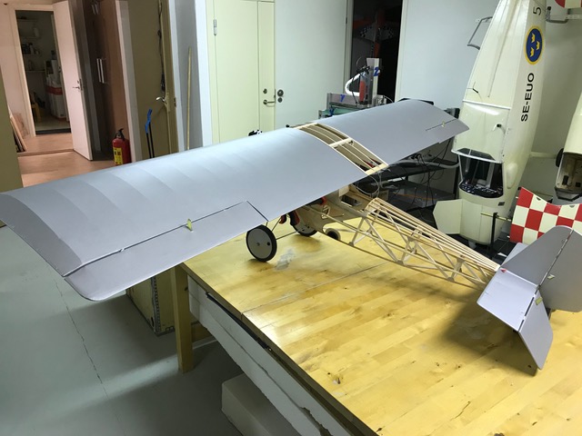

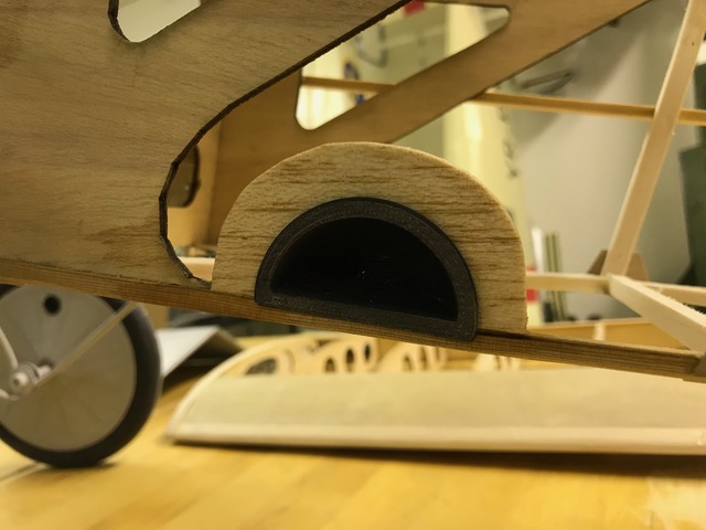

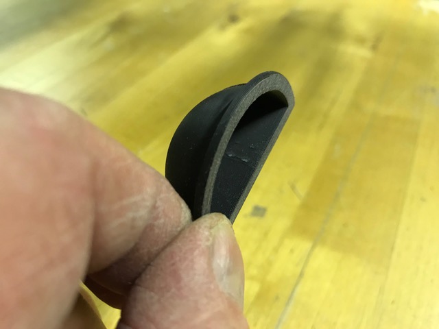

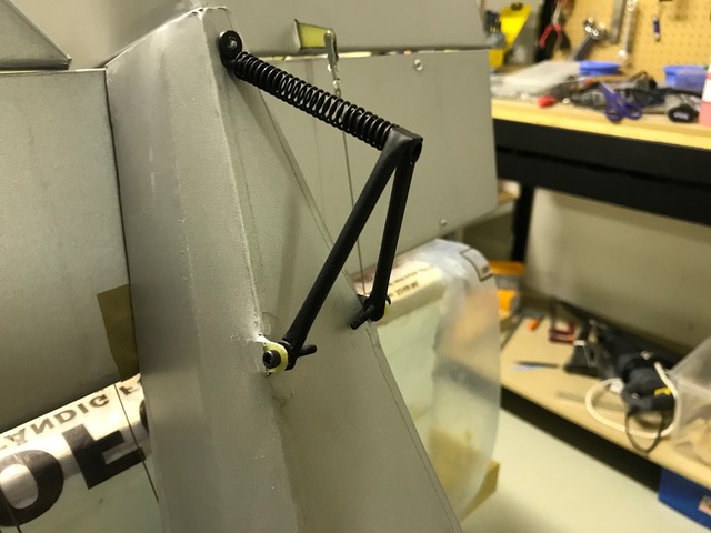

    Fortsätter klä på Kajsa...och gillar fortfarande Oratex. Fick just hem en ny leverans från MBS med några rullar till då den tidigare beställningen inte räckte.
    Också fixat infästningen för stabben och printat ett litet fotsteg så det blir lättare för piloten när det blir dags.
    Lägger också med en inspirationsbild på förebilden...

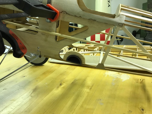

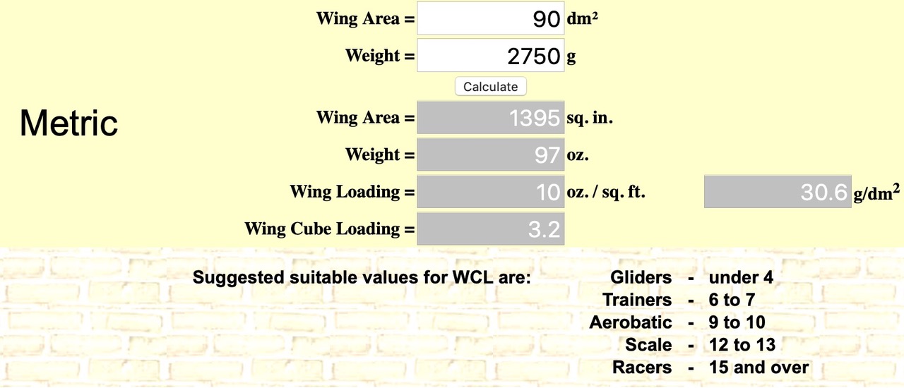

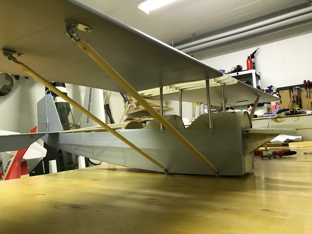

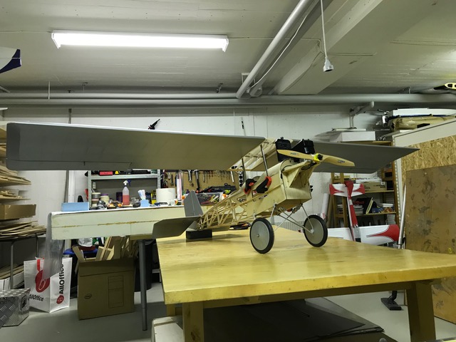

        Några timmar i bygglokalen igen och nu monterat servon för höjd och sida och märkt ut var linorna kommer ut genom kroppen. Passade också på att väga bygget så här långt och som hon ser ut på tidigare bilder är vikten 2750 g. Det ger en vingbelastning på 30.6 g/dm2.
        Det fattas ju en del fortfarande men det verkar fullt rimligt att hamna runt 3500 g flygfärdig och då hamnar vingbelastningen (WCL) fortfarande på ca 4. Kan bli fint en ljummen och vindstilla sommarkväll!

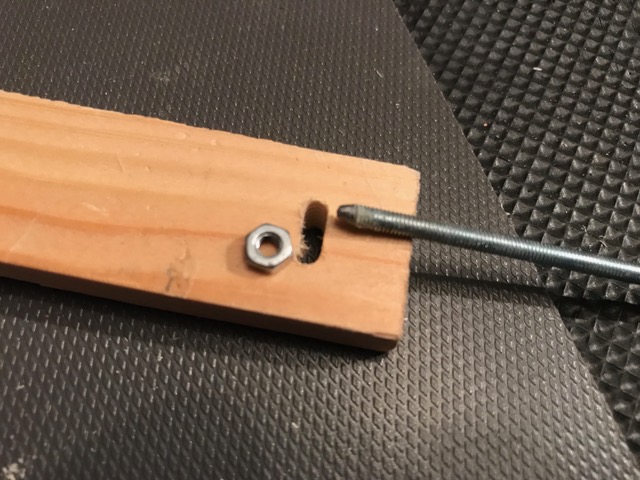

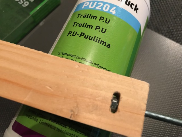

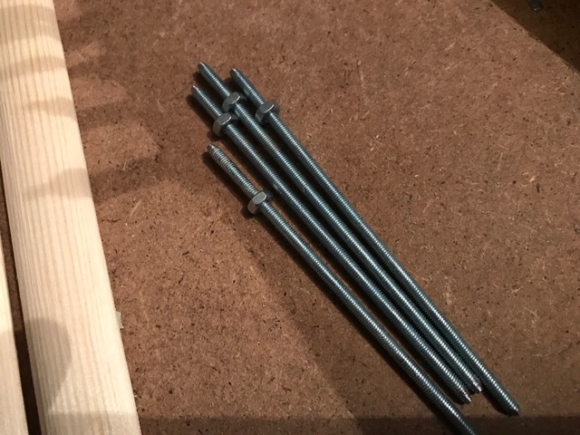

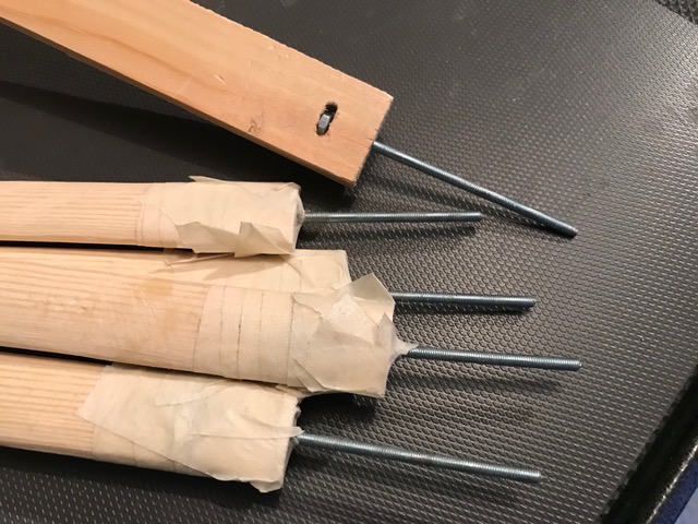

              Eftermiddagens pyssel blev att tillverka vingstöttorna. Valde att göra dom i trä, utgångsmaterial en väl torkad 22 mm rakfibrig planhyvlad bräda från lokala bygghandeln. Sågade 8x22 mm lister, hyvlade och slipade fram profilen och så borrade jag ändarna med 3 mm borr för 3 mm gängad stång. Den limmas i hålet men är också låst med en mutter som är infräst i ett spår tvärs över det längsgående hålet för gängstången á la IKEAs möbler. Gängstången går ca 20 mm innanför muttern i stöttan.Allt limmat med PU-lim. Sen kan man göra passande gafflar med sprintar för fästena i vinge och kropp...

                  Smart sätt att låsa den gängade stången i vingstöttan. Den måste kommas ihåg!
                  Kul att följa!

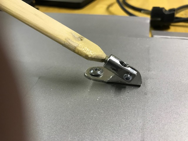

                      egentligen kommer inspirationen från IKEA. Det finns mycket som kan användas på annat sätt än det var avsett för, t ex gafflarna till stöttorna. Dom är också tillverkade av delar som håller ihop möbler och liknande. Borrade ett hål från ena änden och gängade M3. Sågade sedan upp mejselspåret i andra änden så att det går in i bulthålet. Slipade ner lite för att få en plan del att borra ett hål för den sprint som skall håll ihop...Råmaterialet finns i olika storlekar.
                      Kjell

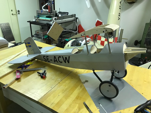

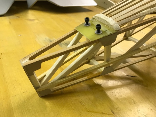

                        Bygget av Kajsa går sakta framåt. Servon och roderlinor på plats och övre delen av kroppen nu klädd och skall snart målas svart och få Kajsa-loggan. Kommer att bli klar i god tid inför Östersundsträffen!
                        Om du inte redan anmält dig till träffen - gör slag i saken och besök oss i Östersund sista helgen i juni. Anmälan gör du här: http://www.östersundsträffen.se
                        Med vänlig hälsning,
                        Kjell Nilsson

                            #73
                            Tack Kay.
                            Jodå, hon skall flyga på Östersundsträffen. Materialsats...hmmm...vi får se hur hon flyger först.
                            Dagens skörd blev ett sporrställ men det skall dit en liten skida på det också.

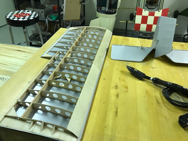

                              Den silver Oratex beklädnad du använder är den helt ogenomskinlig eller lyser underlaget det strykits på aningen igenom om man kikar noga?

                                Jag skulle nog säga att den är helt ogenomskinlig. Har haft den ute i solljus och tittat men ser inte underlager på annat sätt än på strukturen. Om jag håller en vinge upp mot solen blir det mycket svagt ljusgenomsläpp mellan spryglarna. Klädseln är lika ogenomskinlig som mina målade modeller.
