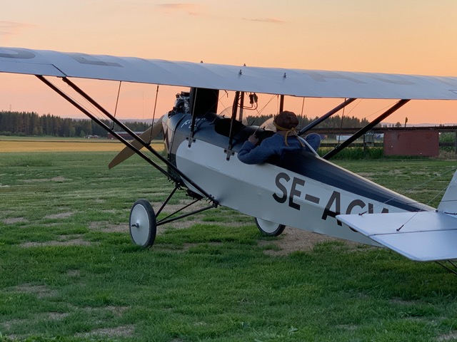

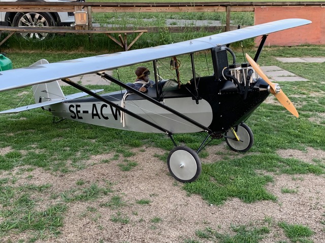

              Under helgen som gått hade vi finbesök på vårt modellflygfält på Optand då Kay och Annakarin var på snabbvisit i Östersund.
              Under behörigt Coronaavstånd var det meningen att vi skulle premiära den nya Pietenpol/Kajsa. Under kvällen då vinden lugnat sig lite monterades hon ihop och motorn som inte gått på ett par år startades med viss svårighet. Efter en kort stund blev hela tändsystemet strömlöst och vi konstaterade att det mest troligt berodde på att "killswitchen" gett upp. Kanske var orsaken att ROTO 85 Inline har ett tändsystem för varje cylinder och belastade alltså "killswitchen" med dubbelt så mycket ström?
              Det blev alltså ingen premiär den här gången men snart...Här kommer i alla fall ett par bilder från det som kunde ha blivit maiden.

                Tur i oturen att felet visade sig på marken och inte i luften. Vi ser med spänd förväntan fram mot nästa försök.
                /Mats
                  #113
                  Riktigt snyggt bygge! Andra bilden ovan fotat snett bakifrån får flyget att se riktigt ut. :-D

                      Så blev det då ett nytt premiärförsök 11/7 och som av en slump var mitt "supportteam" från Skåne på plats på Optand igen. Som vanligt en ganska blåsig dag men rejäl motvind i start och landning är ju inte så tokigt. Premiären gick bra. Kajsa i skala 1/3 är lagom motoriserad med ROTO 85 FSI och flygegenskaperna är bättre på den här lite större varianten än på den tidigare i kvartsskala. Vi kommer säkert att trivas ihop - Kajsa och jag....
