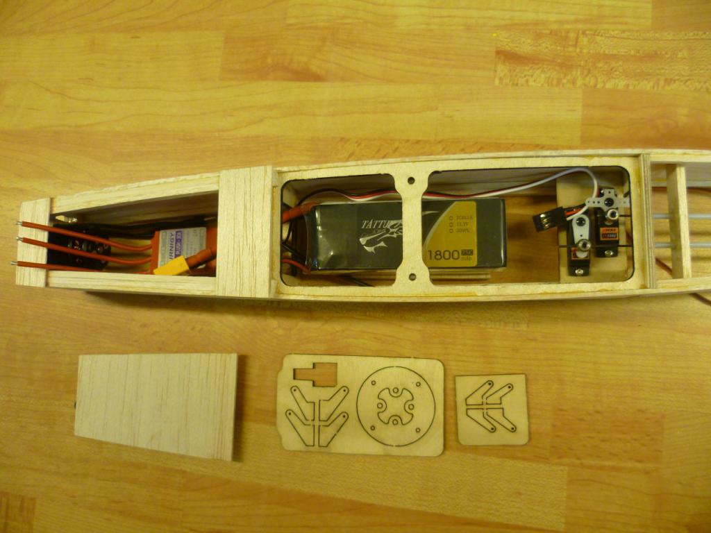

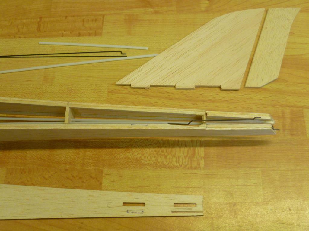

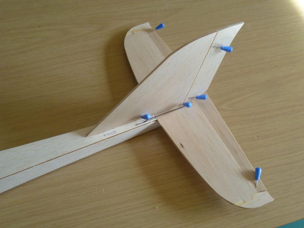

Bilder från provmontering av stabbe och fena, utskurna ur 3 mm balsa. Delarna skall slipas och kläs innan jag limmar fast dem.
Sidorodret är inte bara pedagogiskt utan gör att fenan blir lite mindre och ryms i ett 100 mm balsaflak.

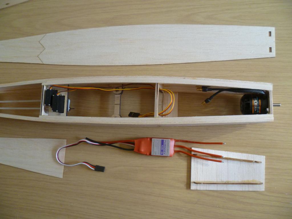

Framtill har jag plockat i servon och motor. Fartreglaget som jag hade tål 30A och ser stort ut men det väger bara 25 g. Hälften skulle räcka, alltså 15A vid 10V från 3S LiPo ger 150W, dvs 300 W/kg. Visst kan man flyga fortare med 600 W/kg men 300 W/kg duger bra till nybörjarpylon.
(Sting flög bra med 200W på 700g längs en 150m bana.)

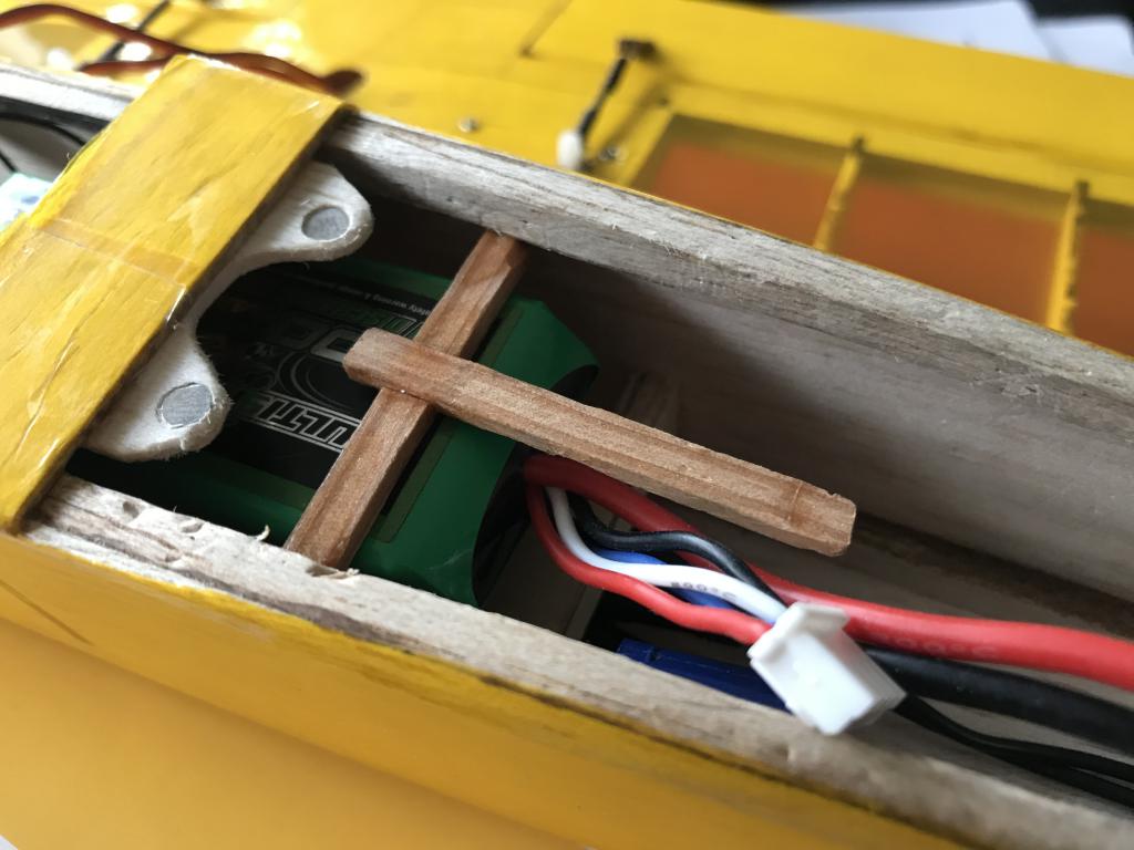

Det finns gott om plats för batteriet. Detta är ett Tattu 3S 1800 mAh som väger 156 g. Frågan är bara hur man kommer åt att spänna fast batteriet när vingen sitter på plats. Någon som har ett tips??

Märkte också att tp kan bli ett bekymmer. Får nog ha acken under vingen i värsta fall, vill helst inte blya nånstans.
eftersom motorn är lång så hamnar tp långt fram. Med facit i hand skulle man kanske vänt motormonteringen bakom spantet istället...orkar inte ändra nu

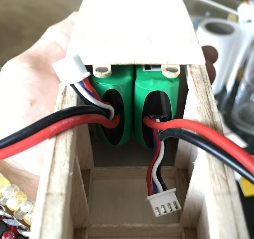

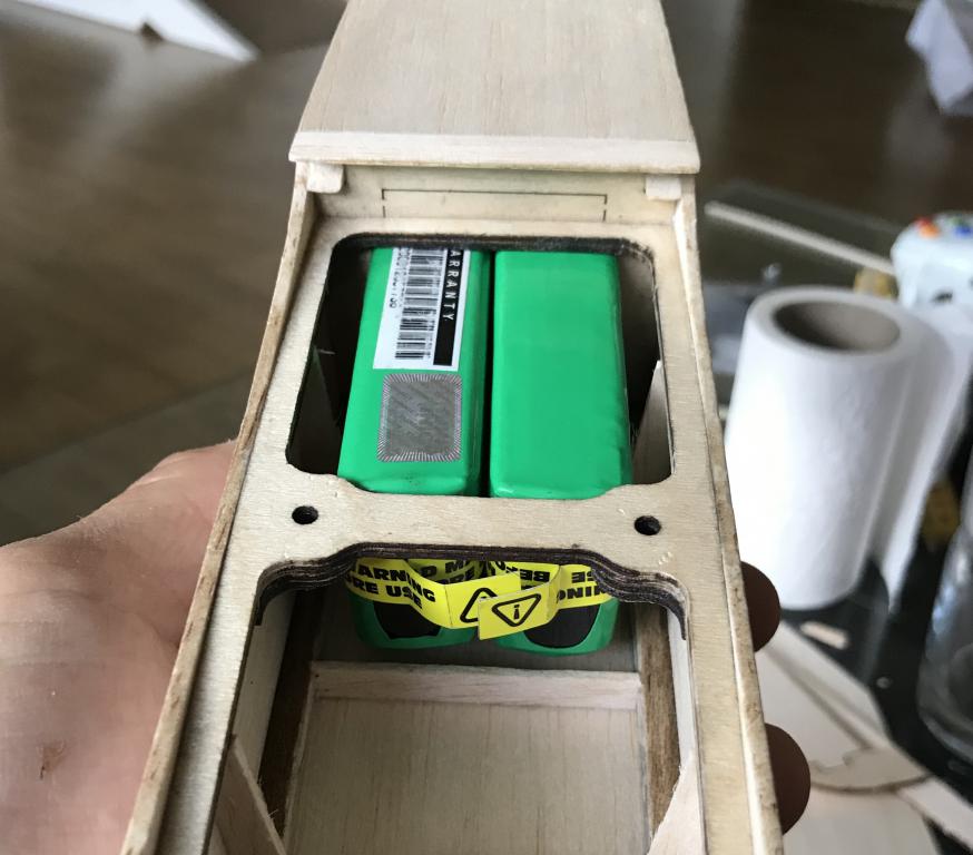

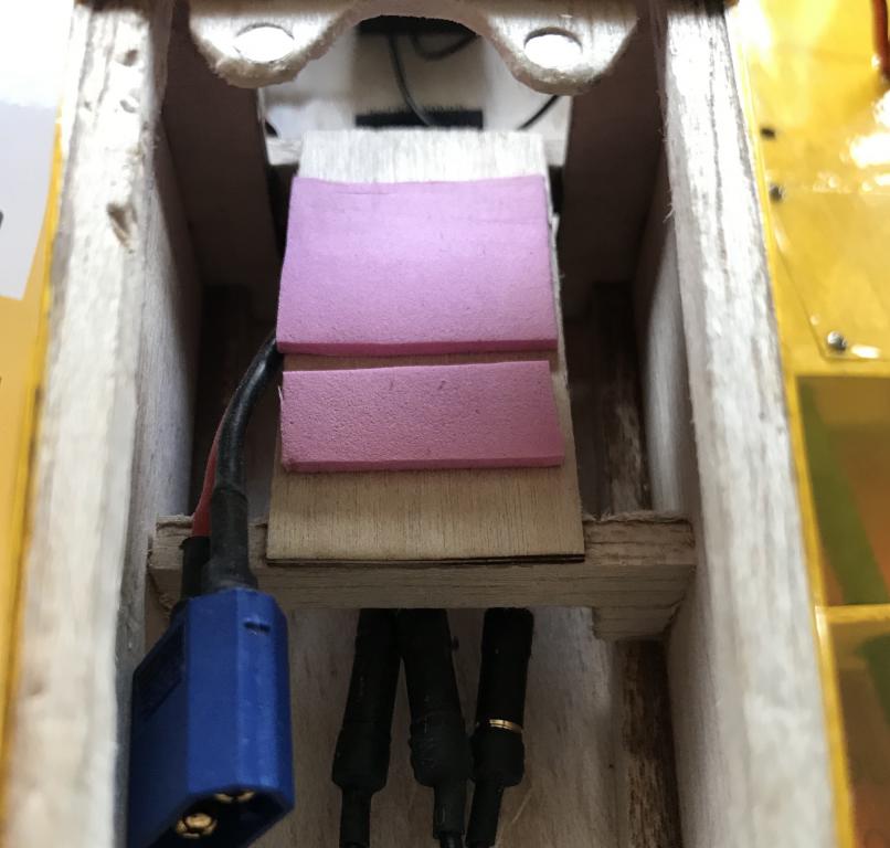

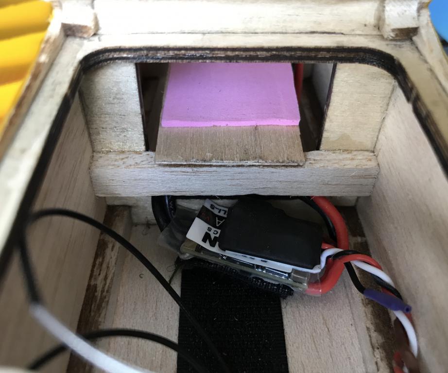

Såhär har jag iaf.. en liten brygga som acket ligger på och det är precis att det sitter lite tight genom kroppspantet sen använder jag ett finurligt T som jag spänner fast acket med mot balkarna(limmat 0.4 plyfaremsor på insidan)
Med nästa modell ska det ju ligga TVÅ 1400mAh 3s, 6s MAO..
fått fila upp kroppspantet lite så de precis får plats sen pressat bak dom så långt som går, ska hitta på någon smart lösning framöver med ett stopp och lite sånt..! Tänkt i efterhand att en lucka ovanför(under) vingen kan vara smart!? Just för ackarnas skull att lättare kunna montera samt flytta lite längre bak i kroppen..!

Ja, det behövs förstås en hylla för acken!
Smart att sätta hyllan på lite höjd så att det blir utrymme för luften att strömma runt ESC.
Det är bra att SpeedBob är så bred i kroppen att man får genomströmning av kylluften från motorn. Sen behövs det förstås några pinnar som stöd här och där, löstagbara för olika storlek på acke. Tack Mr.Bob för bra bilder!

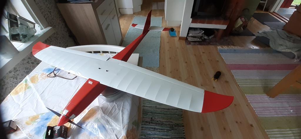

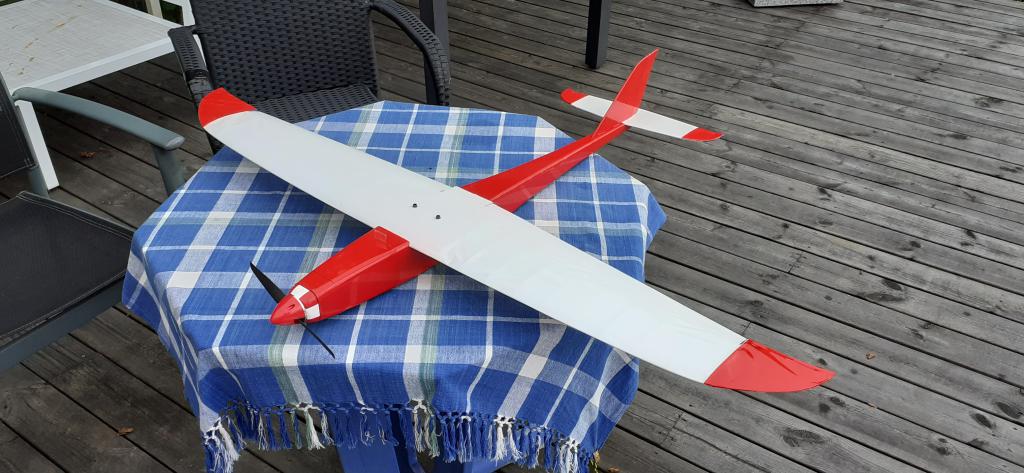

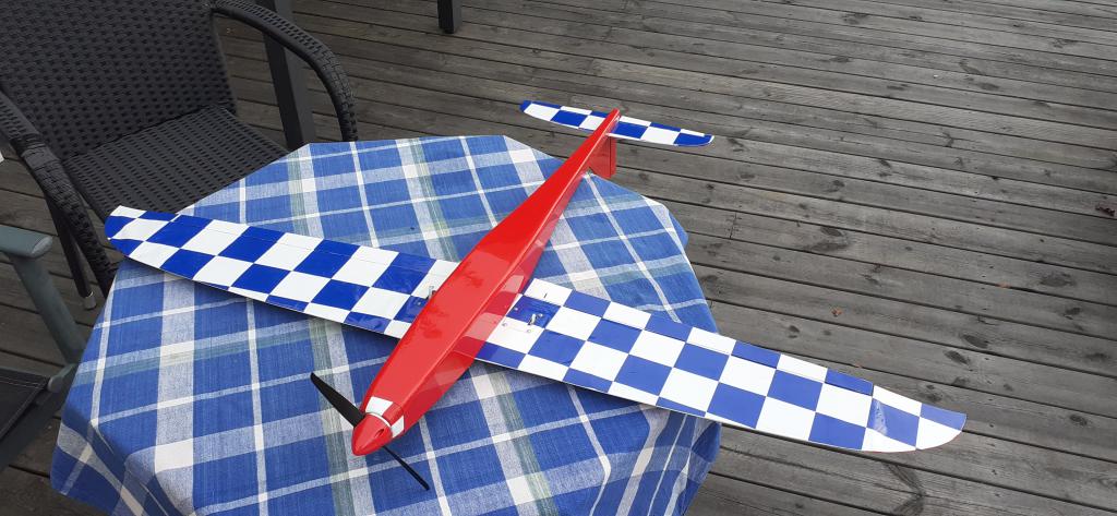

Tack också Mc_rollo för inspirerande bilder på hur du har klätt din SpeedBob. Du har verkligen lyckats få bra kontraster i färgschemat.:applouse:

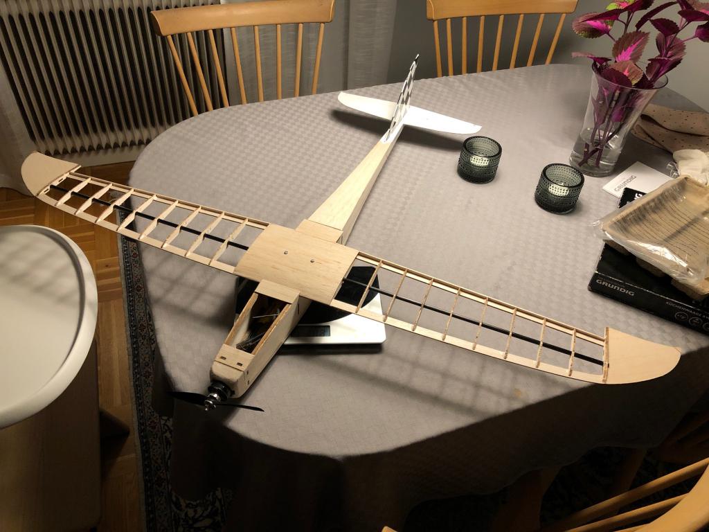

Konstaterade för övrigt att stjärtpartiet blev lite snett, de skiktlimmade delarna gjorde att stabbe och fena blev något krokiga. I dagsläget är det lite lätt högerriktning på fenan och negativ v-form och lyftande profil på stabben. Misstänker att vitlim var boven i dramat. Punktlim med epoxi eller cyano borde vara bättre. Jag chansar och går vidare så får vi se, tet är redan klätt och limmat på plats.
Det måste bli 3 mm balsa för stabbe och fena i nästa batch av SpeedBob 1060. För de av er som ännu inte har monterat dessa stjärtfjädrar för 1060 rekommenderar jag att ni använder delarna som skärmall till nya delar i 3 mm balsa. Se bilder i inlägg #197.
