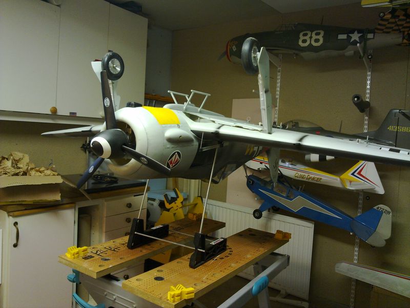

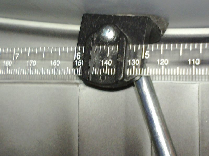

                Har precis vägt in TP igen. Efter fleras inrådan på RCU så har jag flyttat TP från 130mm till 140mm från vingens framkant. Mätt från vingens mittskarv.
                Faktum kvarstår dock att i det läget, med 1kg bly och acken framme på motorn, så väger kärran helt perfekt i våg.
                Hadde hoppats på att få slipa bort en del bly när jag gjorde på detta vis, men tyvärr. Slapp åtminstone dom 120gr hjulvikter som jag fick ha vid förra invägningen.
                Nu är det bara hälsan och vädret det hänger på så ska det provflygas
                Om någon har kommentarer på TP och vikt etc så är jag mer än idel öra.

                              Kommer inte att premiära förens jag är på topp och allt känns bra igen. Men jag hoppas återigen på kommande söndag
                              Nu till lite verkstads snack.

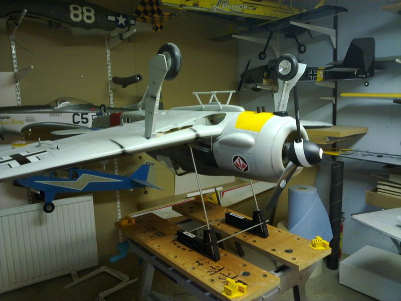

                                Efter motorkörningen i söndags märkte jag att hela brandväggen flexade, inte så bra. När jag undersökte detta närmre i Söndags kväll upptäckte jag till min förvåning att Plywood platan bakom brandväggen mer eller mindre var helt lös. Satt bara med bultarna till motorfästet i princip.
                                I måndags så skred jag till verket med epoxi och microballonger, och i går när allt härdat var det stumt och plattan sitter som berget

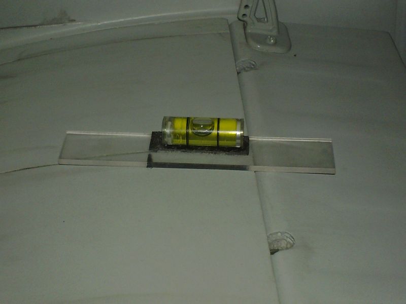

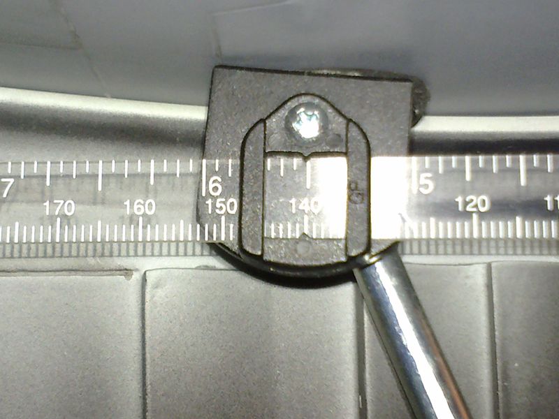

                                För skoj skull slängde jag upp Wulfen på balansvågen igen, och tjena. Framtung som ett ton sten i nosen. Nu undrar jag vad min grabb gjorde förra måndagen när vi vägde in TP???:icon_butt:
                                Bara att börja fila på blyvikten i nosen. Och jäklar vad jag har slipat. Men såååå mycket epoxi hadde jag inte på, det vet jag.
                                Och resultatet talar för sig själv på bilderna efter två kvällars vägande och slipande...
