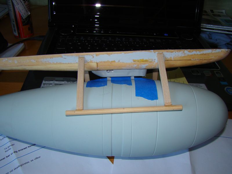

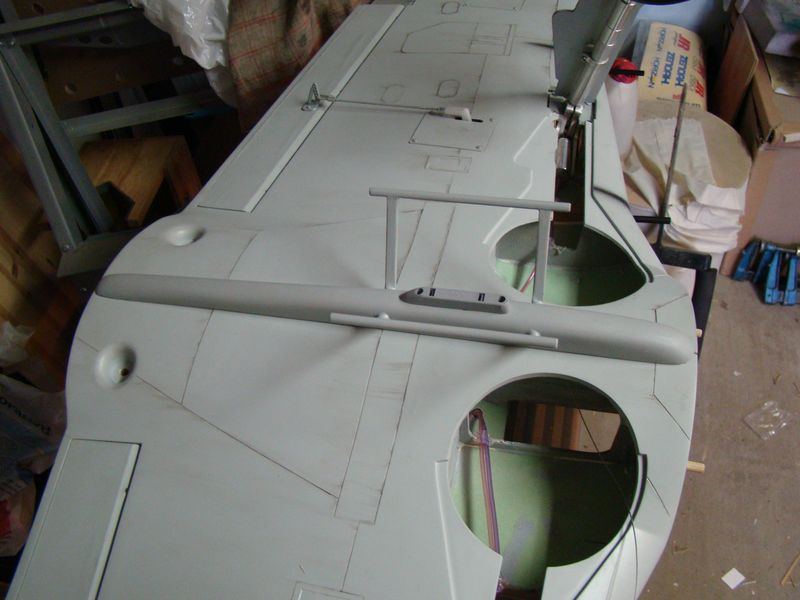

    Bombgondolen börjar ta form. I torsdags tillverkade jag bombstötorna eller vad man ska kalla dom ramar som sitter på sidan av gondolen för att hålla bomben på plats.
    I går limmade jag dom på plats efter viss tillpassning. I förmiddags så penslade jag balsa listerna och rundstavarna med Finishing Resin för att få lite extra hållbarhet på balsa konstruktionen. För en liten stund sedan så slipade jag detta till en fin yta att måla på. Måla kommer jag troligtvis göra senare i kväll. Och kanske troligt att det blir monterat imorgon.

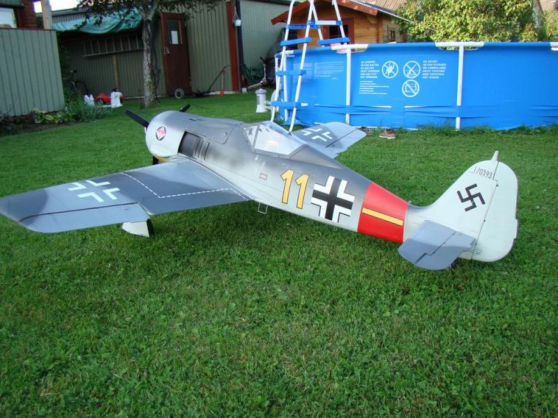

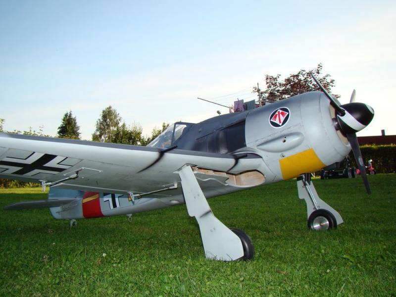

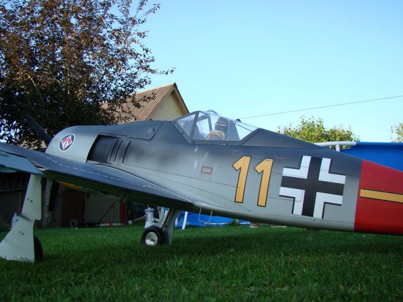

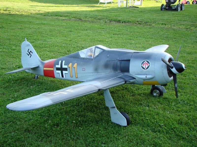

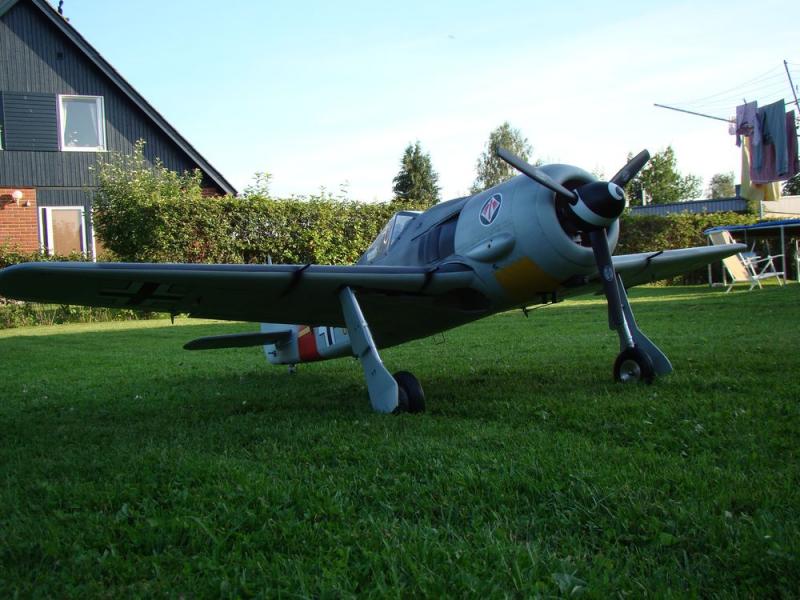

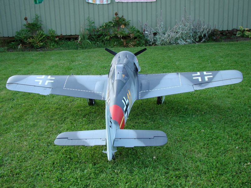

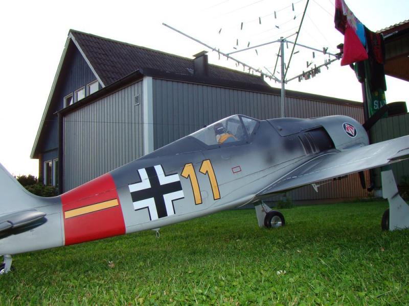

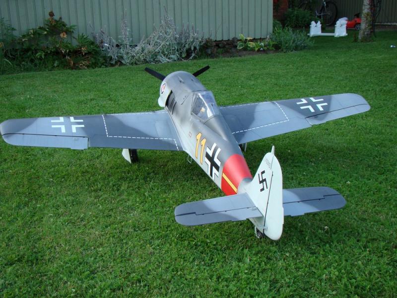

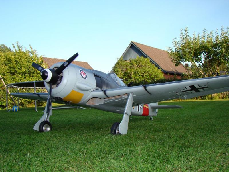

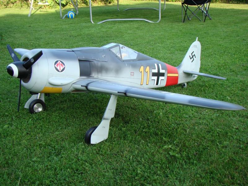

      Blev även lite statiska bilder på Wulfen ute på gräsmattan.
      Vägde den också, inte så kul. Manualen säger 5.8kg flygvikt. Min väger 6.9kg.
      Förvisso har jag en OS 200Surpass i den med en betydligt kraftigare motorbock, cockpit med pilot, sporrställ & huvudställ från Sierra.
      Tror nog att bara stället med fälgarna drar upp vikten några hekto mer än KMP's egna Generaton IV ställ som jag tror dom använt när dom vägde in modellen. Likaså tror jag att dom även använt en 120 spis i den.
      Så visst har jag stoppat i kraftigare doningar som ska orka dra denna fågel. Frågan är bara hur vikten påverkar flygegenskaperna?
      Nåja, det är ju bara att testa och se. Blir nog premiär nästa helg om vädret står sig bi.
      Lite bilder.

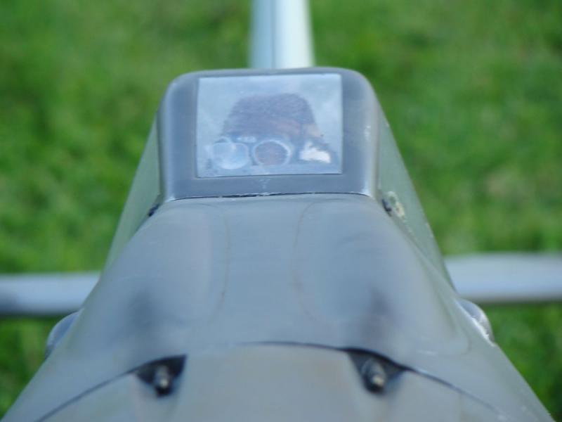

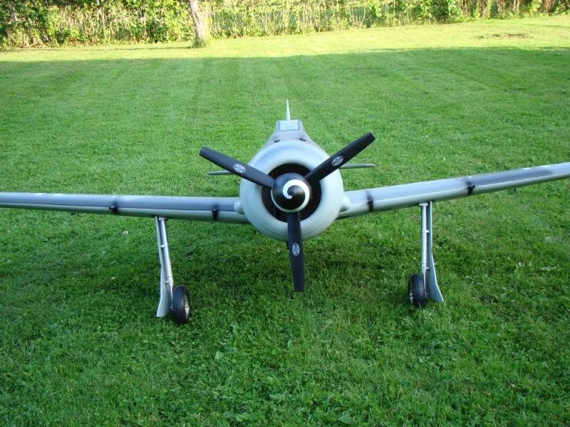

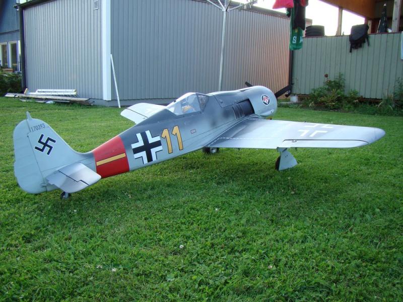

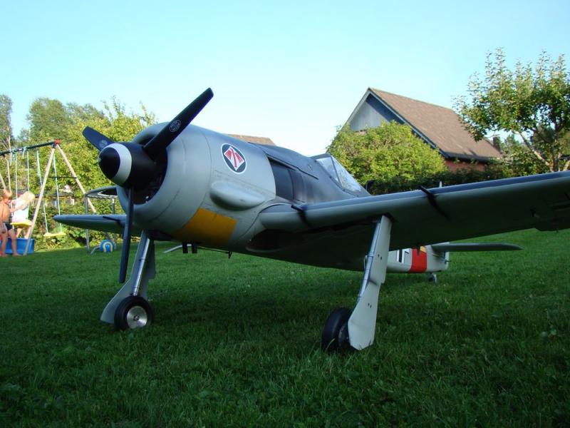

        #363
        Och några bilder till...

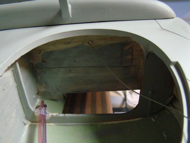

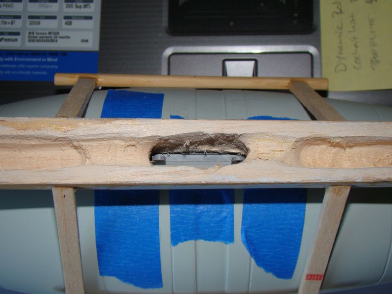

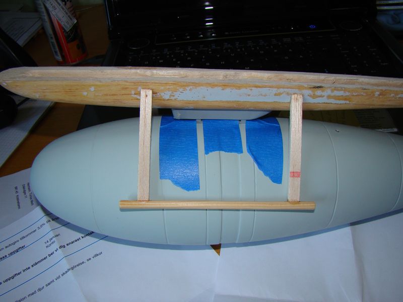

                          Innan jag drog till fältet så började jag med tillpassningen av bombgondolen och hur jag ska fästa servot till mekanismen.
                          Som synes på bild två kommer jag använda en enkel vajer till mekanismen. Mekanismen själv är fjäderbelastad så det är inga problem med att sträcka upp vajern när man släpper tillbak servoarmen till "låst" läge.
                          Kommer inte åt att såga upp något hål i spantet, utan tror i stället att jag kör på att limma servot direkt mot spantet i stället.
                          Ska ut nu igen och luska vidare i hur det sissta praktiska ska lösas i frågan. Ska även börja så smått med våtslipningen. Och själva slipandet gör jag klart imorgon kväll efter jobbet.
