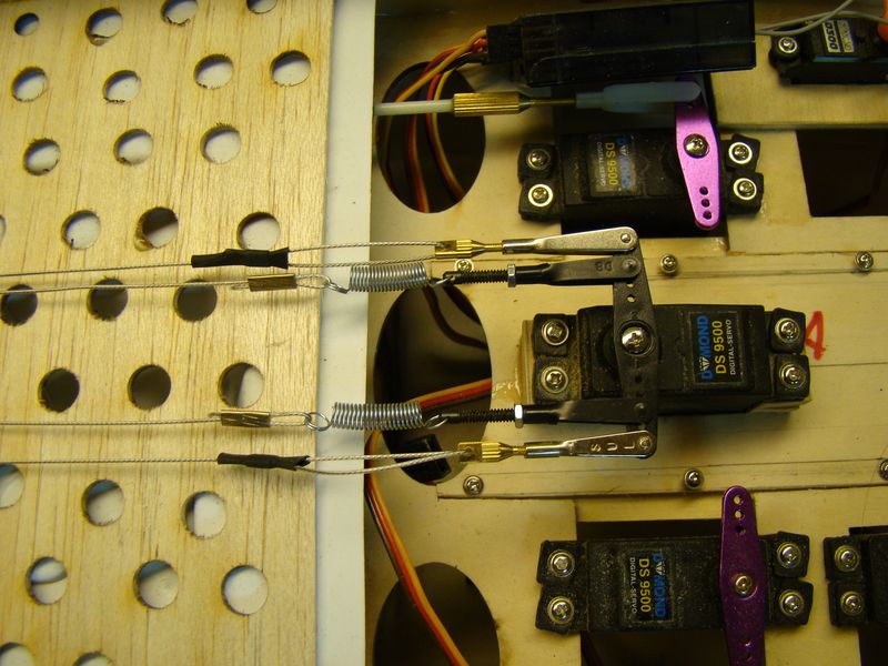

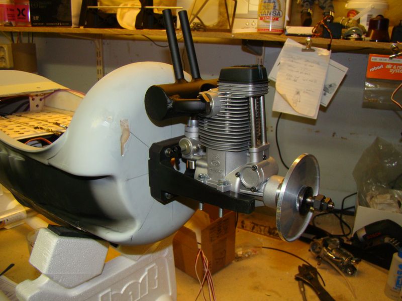

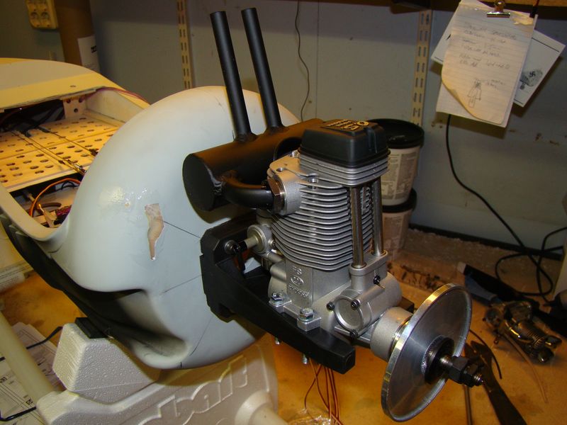

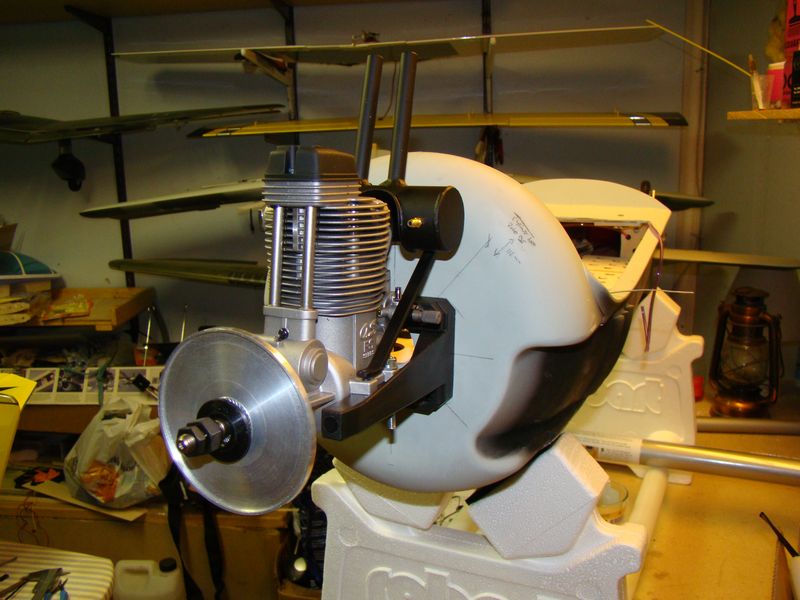

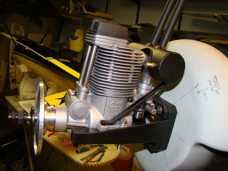

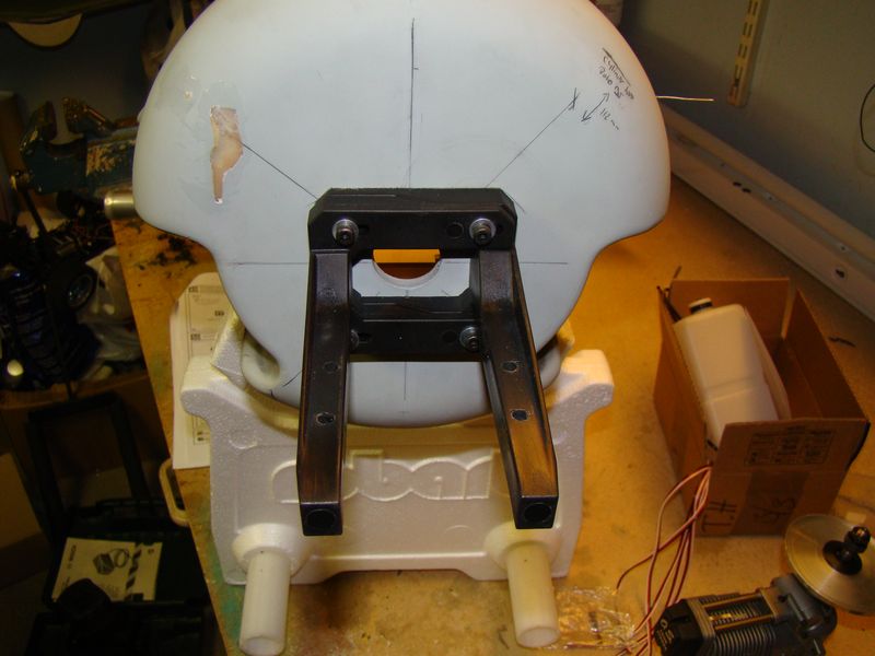

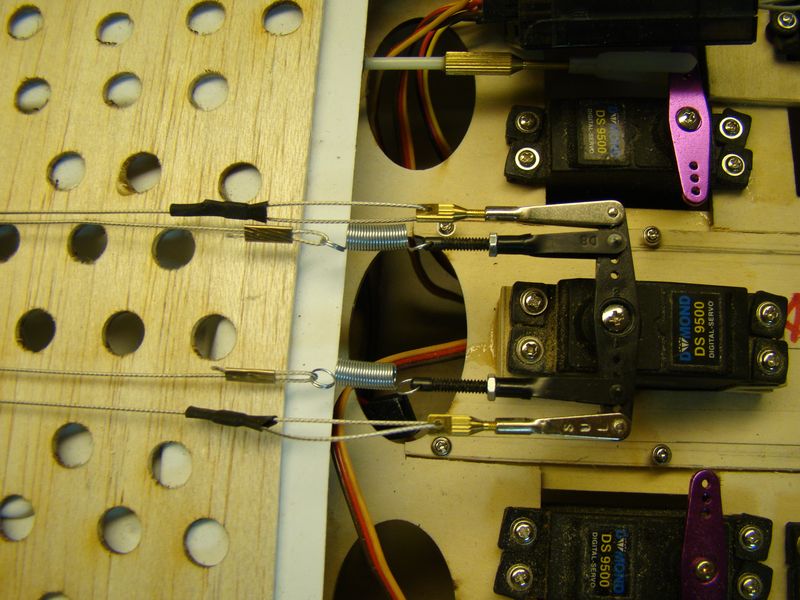

                        Fjädrarna mellan servo och sporrhjulet har monterats. Sen så har en liten Akiles häl återigen klivits över. Motorn har monterats på bockarna samt slutligen kommit på plats i själva modellen.
                        Som ni även ser på bilderna av motorinstallationen har jag även fått laga lite vid brandväggen. Det var några kraftiga sprickor där när jag fick hem modellen. Har slipat ur sprickorna med min underbara Dremel och lagt i Epoxy. Kommer även förstärka på insidan innan första flygning, med glasfiber och Epoxy alternativt plast. Kommer då förstärka upp hela träplattan bakom brandväggen för säkerhetsskull. Men mer om det senare.
                        Nu är bygget återigen igång och det är huvudsaken.
                        Inriktningen var att den skulle vara flygklar till mitten av juni. Nu sänker jag siktet och hoppas bara på att den blir klar så jag kan få njuta av att flyga den några gånger i år.
                        Bild1. Fjädrarnas läge med nerfällt ställ, alltså klart för taxning.
                        Bild2. Fjädrarnas läge med uppfällt ställ, alltså läget i flygning.
                        Bild3. Motorbocken monterad på brandväggen. Observera lagningen till vänster om motorbocken.
                        Bild4-7. Motorn monterad på motorbocken inklusive spinner bakplatta och Keleo Pitt style dämparen.

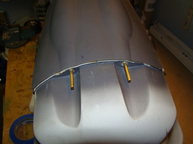

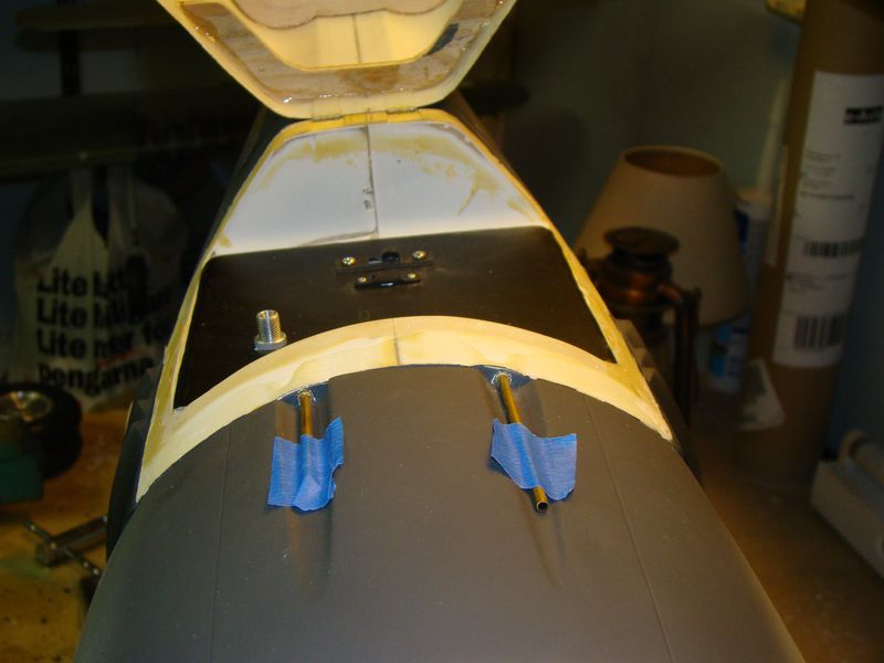

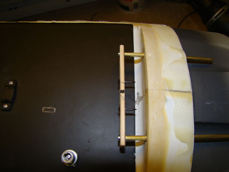

                              I kväll började jag med låsningen till serviceluckan. Har gett mej f*n på att noskanonerna ska fungera som någon form av låsning.
                              Har i dag borrat hål och trätt i mässingsrör. Nu ska härnäst dessa limmas fast efter att de kapats till rätt längd. I dessa rör kommer ett tunnare rör (ett rör av mindre diam) träs igenom. Dessa blir själva kanonerna. Kruxet som jag ser det är inte att få dessa fungera som låsning utan tillverka dom tratt liknande flamdämparna. Fick ett tips av en kille i Sweich (eller hur det nu stavas) att limma fast en stump aluminiumstång på eldrören som skulle vara nästan dubbla diam. Sätta eldröret i en borrmaskin och sedan ta en fil och "svarva" konan på flamdämparen. Är ju ett alternativ iofs :stupido2:
                              Annars öppen för förslag.
                              Bilder kommer i morgon när rören är limmade på plats och kanske något mer har hänt... :goodnight:

                                Trodde nästan att jag skulle ha fått i hop "låsanordningen" till serviceluckan i kväll, men icke.
                                Har hamnat i ett stim av övertid på en ny arbetsplats, och detta kommer nog hänga i fram till och med vecka 24.
                                Scemalagd övertid 3dagar i veckan med 2-3tim/per dag. Knycker lite av fritiden så att säga.
                                Nåväl, man hinner det man hinner. Och i går samt i kväll har det då hänt några småsaker angående service luckan.

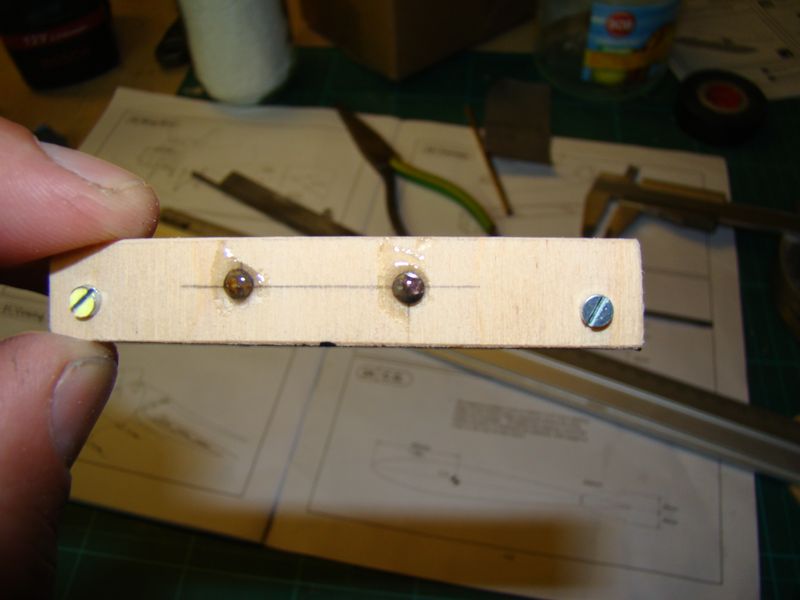

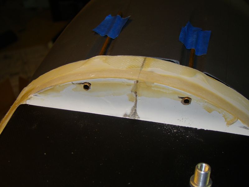

                                Bild1: Rören som "kanonerna" ska löpa i är här limmade på plats.
                                Bild2: Ungefär som bild1 men här ser man även ämnet för kanonerna som hjälper till när limmet härdar att vinkeln blir rätt på rören i kroppen.
                                Bild3: Med luckan stängd efter limmet härdat. Limmat med 30min epoxy blandat med microfibrer.

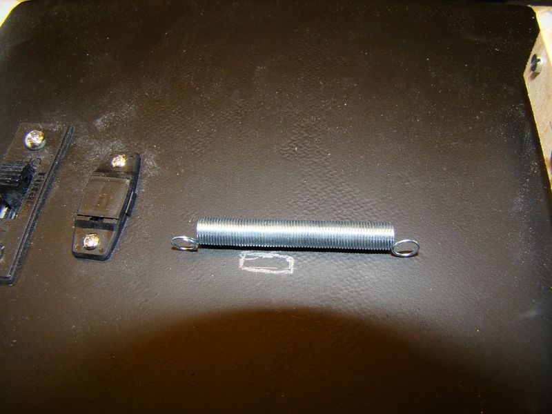

                                Bild4: Själva låsplattan. M2 skruvarna ytterst kommer limmas i mässingsrören som utgör kanonerna på nosen. Nubben i mitten kommer kapas av och blir själva låset mot spantet i luckan. Behåller spetsarna tills det blir dags att markera och borra hålen i spantet.
                                Bild5: Plattan sedd bakifrån.
                                Bild6: Plattan provmonterad på kanonrören.
                                Bild7: Fjädern som ska fästas i plattan och sedan fästas inuti kroppen och hålla låsplattan i låst läge.
