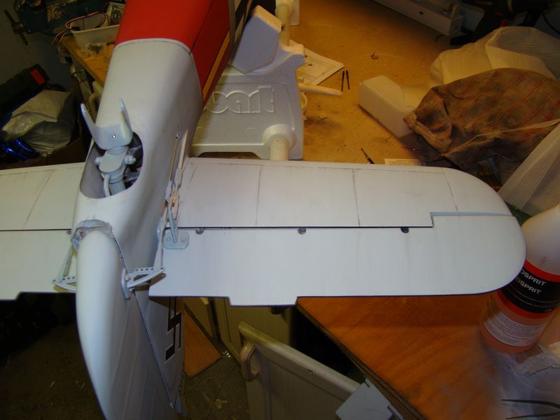

            Då var spinnern återigen vit. Blir väll till fredag kväll/natt att försöka maska spiralen då. Hoppas inte färgen släpper igen bara, för då är jag rökt på primern.
            Tyvärr hinner jag inte att vädra vingen klar ikväll pga förberedelserna inför trippen till Göteborg i morgon :toetap05:
            Nåväl, får se vad man kan åstakomma på onsdag kväll när man kommit hem.
            Torsdagen borde vingen vara vädrad och klar. Kanske tom kan börja klaralacka på kroppen då. Får bara inte glömma och vädra motorkåpan innan... :sarcastic:

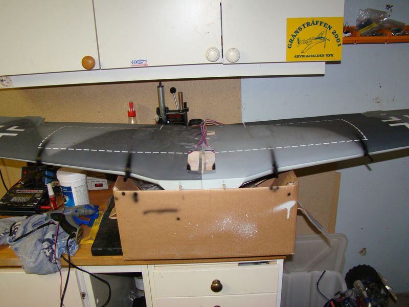

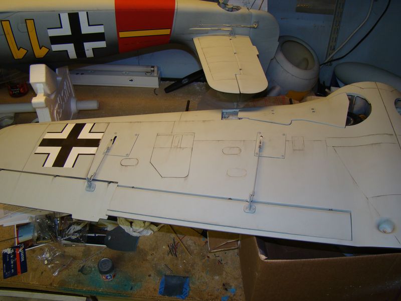

                              Efter lite GBG äventyr har man åter igen landat. Dagen medförde regn vilket resuletrade i en hel del arbete med Wulfen.
                              Vädringen är klar.
                              Vädrade klart kroppen och vingens ovansida under förmiddagen. Fortsatte under kvällen med vingens undersida och applicerade krutsot från kulsprutorna med airbrushen. Jisses, man har mycket kvar att lära där.
                              Jobbet blev till belåtenhet, och krutsotet på vingarna blev betydligt mindre än på min P47 för dom som sett den.
                              Nu märkte jag med bilderna från dagens jobb, att blixten framhävde sotet på vingen betydligt mer än vad som är i verkligheten. Blev väldigt förvånad och var tvungen att gå ut och titta om de verkligen var så kraftiga. Visst dom syns, men i detta fall hjälper blixten till att framhäva dom extremt mycket.
                              Nu ska kropp & vinge endast klarlackas. Sen, på min ära, tror jag banne mig att det är dags för det som den var menat att göra från början. Flyga :sarcastic:
                              Nåja. Bombgondolen ska färdigställas, men det är inget som hindrar att modellen provflygs innan den monteras. Vi får se. Kommer iaf inte upp förens tidigast nästa helg.
