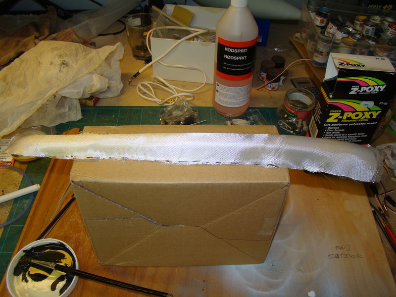

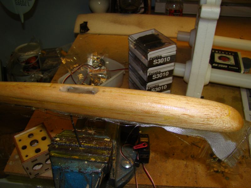

          Glasningen av bombgondolen klar, får se när det torkat om det behövs ett lager till med epoxi, eller om detr räcker med sprutspackel.

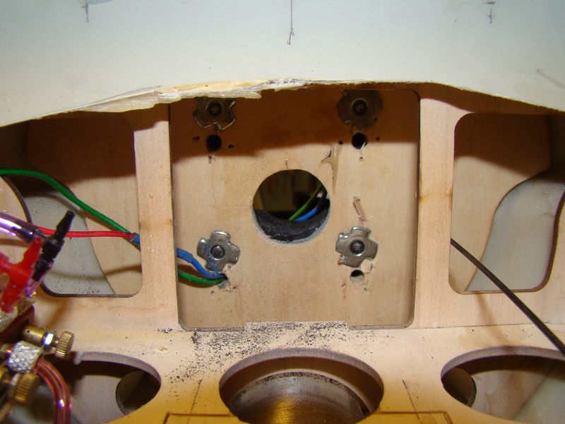

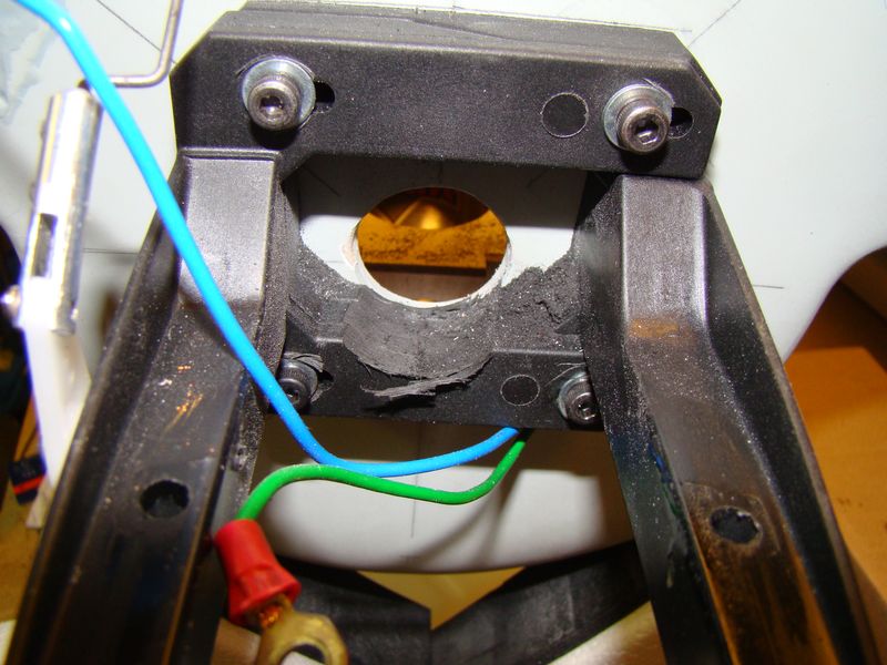

          Monterade tanken också, men fick plocka ur den då bultarna till motorfästet var för långa :banghead:
          Bara att skruva bort motorn i kväll och kapa bultarna ca 8mm :argh:
          Annars verkar det funka, men tanken måste vara på plats innan jag kan placera mottagre acken.

          Bilder på glasningen finns i kameran, men hinner inte fixa dom nu. Måste stryka lite kläder inför eftermiddagen :vroam:

            Efter en tung begravning i går så orkade jag tillslut masa mej ut i hobbyrummet. Blev inte så våldsamt mycket gjort. Men kapade bultarna till motorfästet, slipade ur i motorfästet för tanken och lade på ett ytterligare lager epoxi på bombgondolen, som ska primas och slipas någongång i dag.

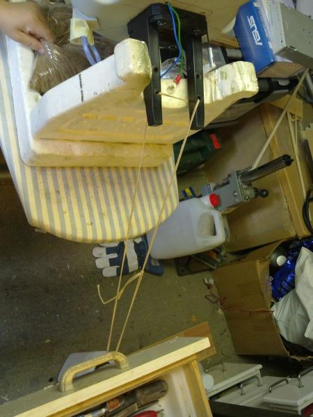

                Ankrade upp modellen på ett sätt så att det gick att spruta hela kroppen på en gång. Se bilderna.
                Vingen däremot var tvunget att tas i två omgångar. Ovansida och undersida.
                Men nu är det gjort. Otroligt vad man kan hinna bara man ställer klockan så den ringer tidigt. Var uppe i ottan sprutad på kropp och ena sidan av vingen. Andra sidan av vingen tar jag i eftermiddag när jag kommer hem från Örebro.

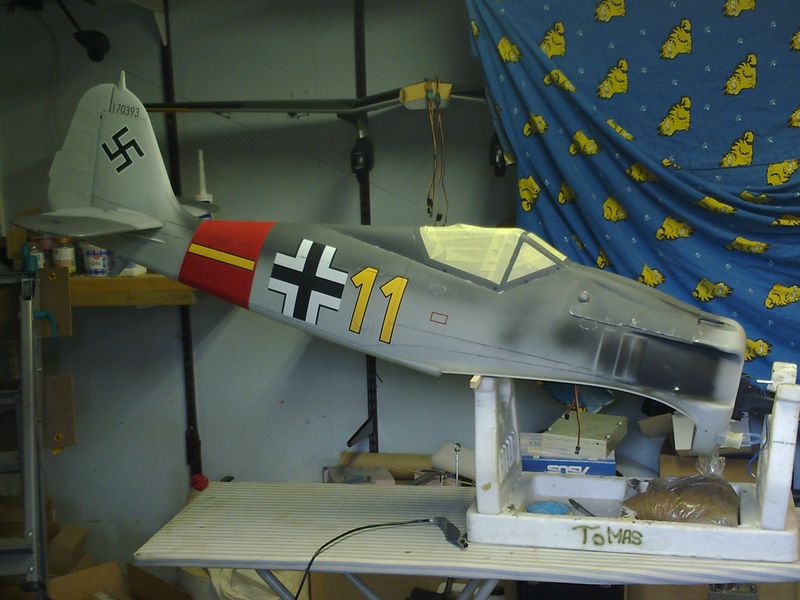

                  Men nu är hela alltet klarlackat med Warbird color klarlack :tongue:
                  Samma som på min P47 Thunderbolt.

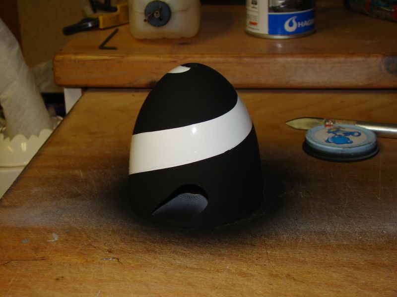

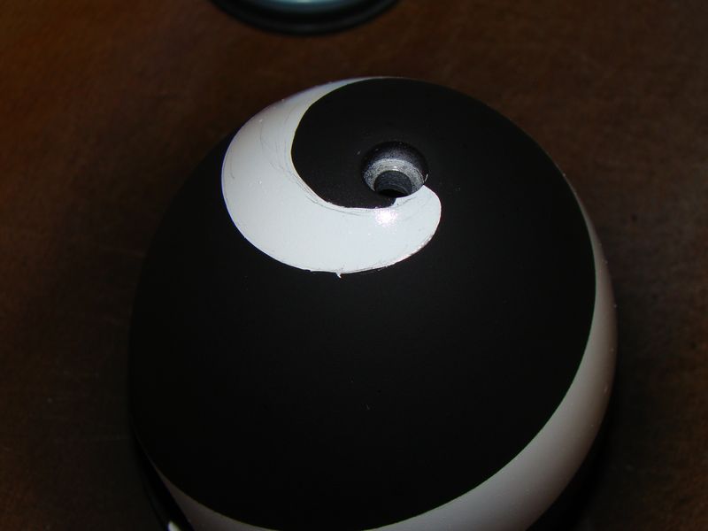

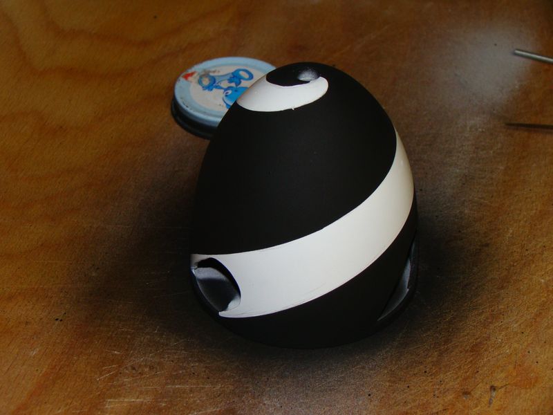

                      I kväll blev spinnern lackad. Inte mycket mer. Hinner inte så mycket när man kommer hem strax efter 20:00 på kvällen.
                      Huvudsaken att något blir gjort.
                      Några enstaka små detaljer att fixa i morgon kväll innan klarlack av spinnern.
                      På några, tre, ställen kröp lite färg under maskeringstapen. Men det fixar jag imorgon innan jag lägger klarlacken.

                                Har precis kommit infrån hobbyrummet efter att klarlackat spinnern.
                                Upptäckte till min stora besvikelse att klarlacken rest sig eller på annat sätt blivit väldigt sträv på ett större parti av vänstra övre vinghalvan.
                                Nu slipade jag detta omgående med 2000 våtslippapper, och lade på nya lager klarlack över det området.
                                Nackdelen är nu att det "dammar" på området runtom. Pratat med en duktig lackerare nu i kväll och fick rådet att låta lacken härda 3-4dygn och sedan våtslipa/polera med 4000 våtslippapper och massor av vatten för att ta bort detta damm & strävhet.
                                Rekomendationen var att göra detta över hela vingen och kroppen om jag känner minsta tendens till strävhet.
