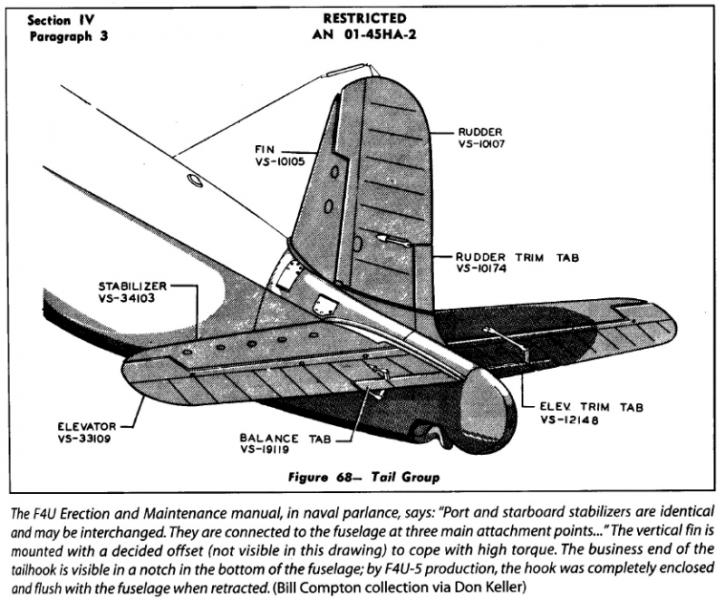

                      Är ingen Messerschmitt på Corsair ( :sarcastic: ), men är inte Corsairens sidoroder och höjdroder dukade? Kanske det skiljde på olika versioner?

                        Christer har rätt, F4U-1A har dukade roderytor höjd och sidoroder,men det finns ett bra sätt som Christer beskriver. :icon_wink:

                          Ni har absolut rätt. Jag vet att Sweeper ska lägga in en tråd hur man gör detta. Han har ju frågat här på forumet om det fanns intresse att visa hur det går till, och fick ett rungande JA.
