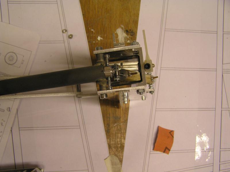

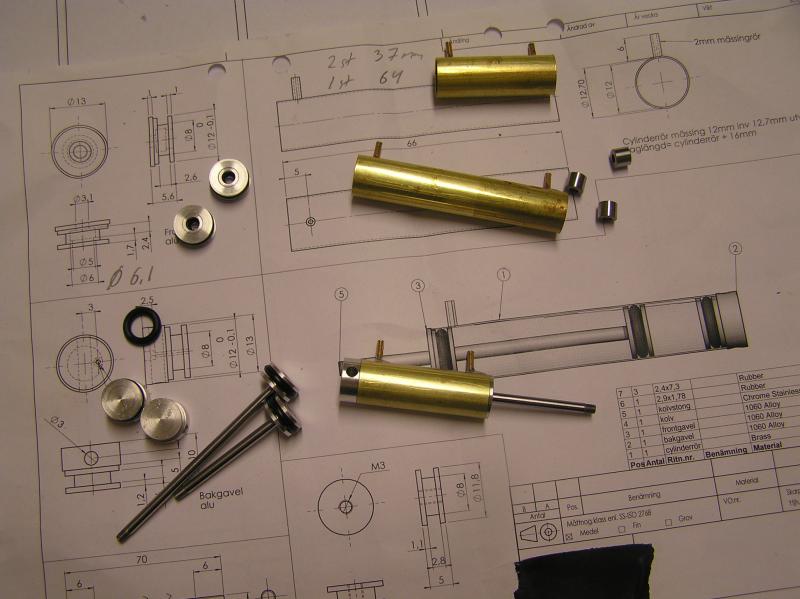

    Landningsställen mekaniskt klar!

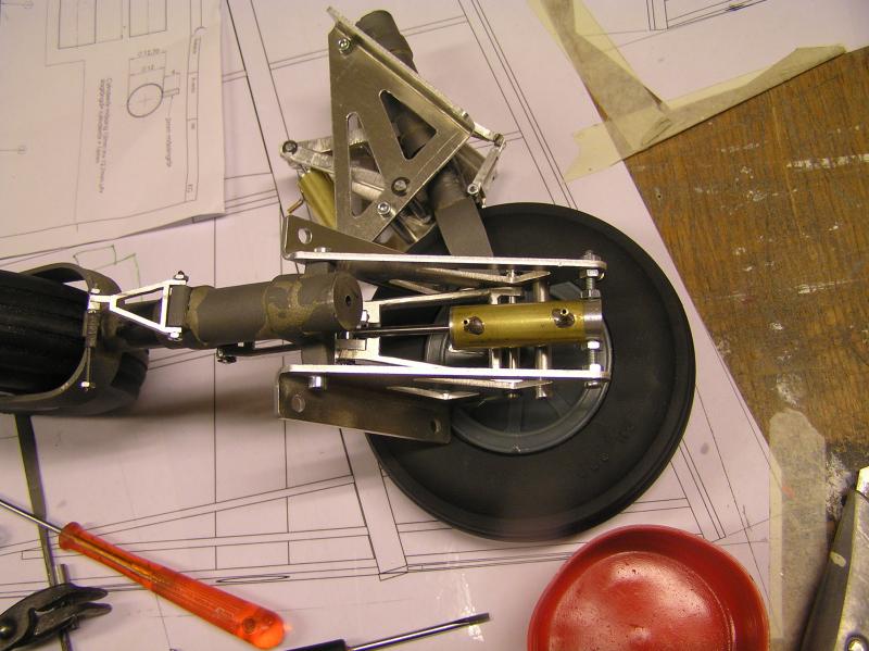

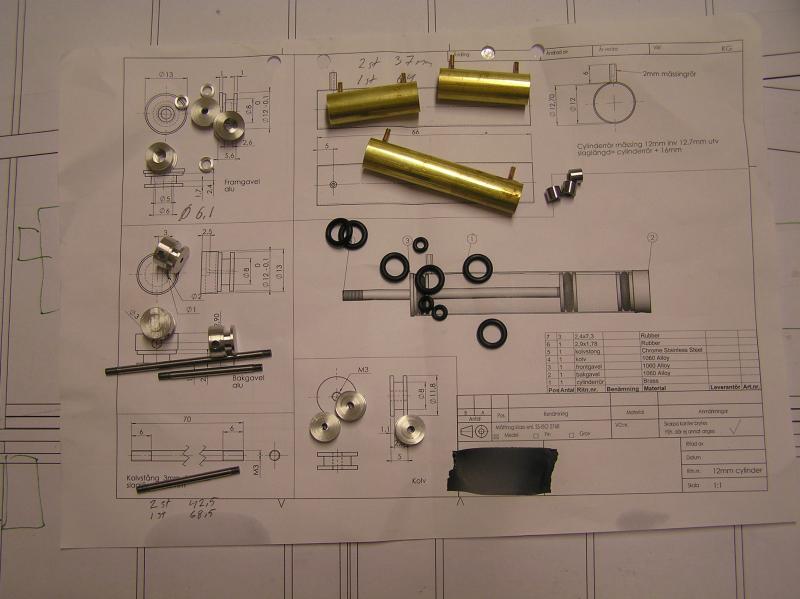

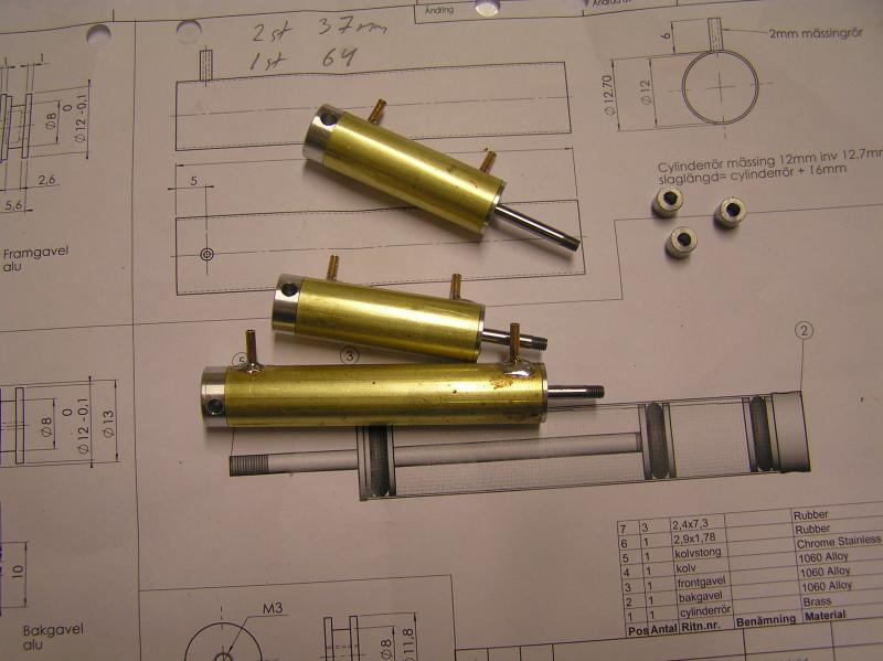

    I onsdags var det hemjobbskväll på jobbet och då kunde jag svarva cylindrarna till landningsställen,
    Nu är dom ihopmonterade och provkörda med full belåtenhet,:lollypop:
    Då är det bara kosmetika kvar på ställen, och att svarva fäljar och bromsar, men det tror jag att jag tar till våren.
    MVH/Christer

      Tjusigt Christer, det ser mycket bra ut.
      /Lasse

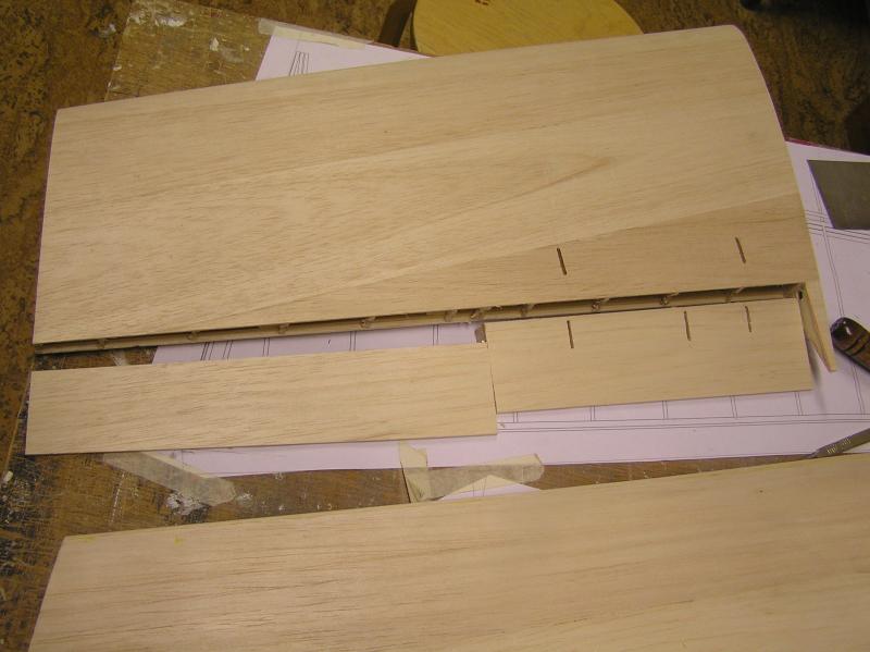

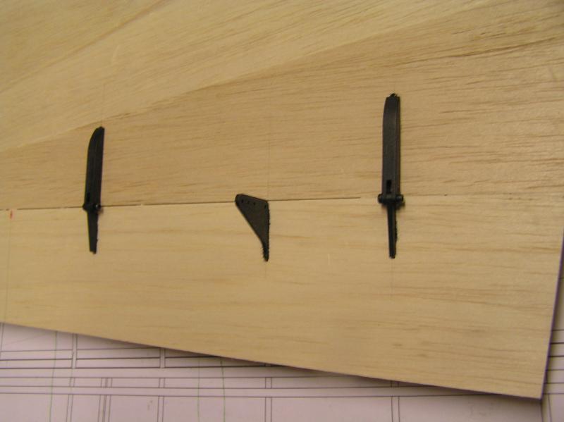

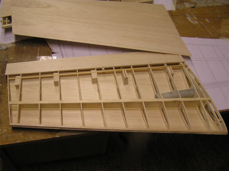

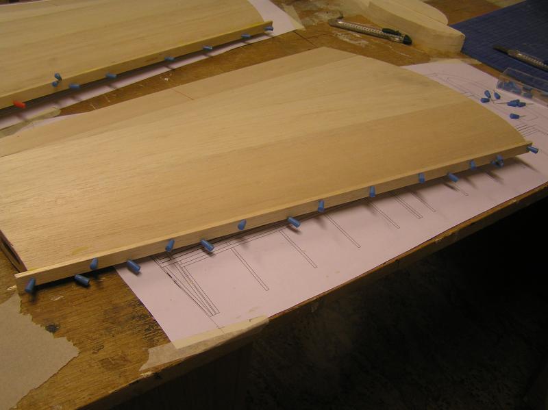

        Efter förberedelser för att fästa gångjärn, roderok och vingfastsättning så har plankningen kommit på plats, även spetsarna är förberedda.
        MVH/Christer

          Stiligt, mycket stiligt!

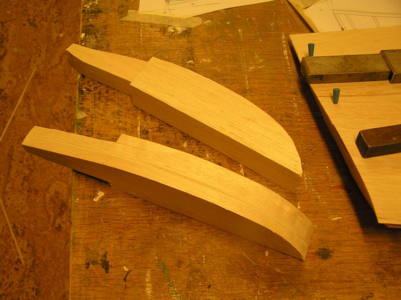

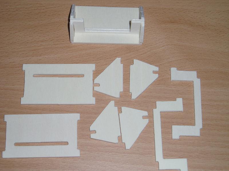

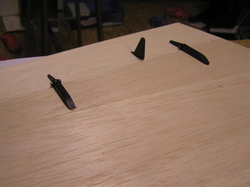

              Nu är delarna till servofästen färdigfrästa.
              /Lasse

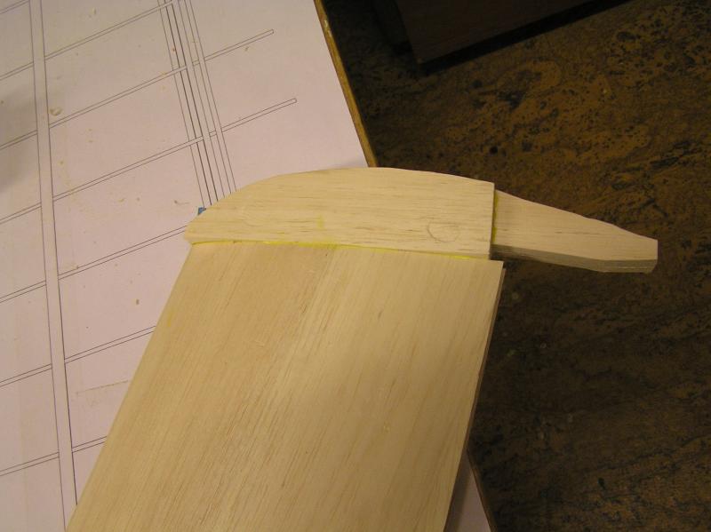

                  Och tiden bara försvinner!

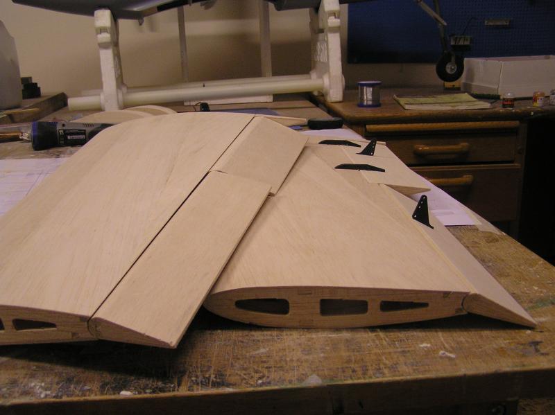

                  Det har hänt litegranna på vingarna!
                  Gjorde klart hur klaffgångjärnen skulle sitta innan rodren sågades lös,
                  sen är det tråkigt slipande och passande innan allt passar ihop och tiden bara försvinner och jag glömde ta bilder på vissa saker,:banghead:
                  Men jag är ganska nöjd med resultatet ändå
                  MVH/Christer

                    Ser bra ut enligt mig...
                    Problem med mina ritningar?
                    Du får gärna höra av dig..
                    Är lite byggsugen nämligen...
                    Snyggt och trevligt bygge du har här, ser fram emot fortsättningen!

                          I allt om hobby nr 5/93 så var det ett inspererande repotage om Einar Jonssons ställ till viggen, därifrån har grunden till mina cylindrar kommit,
                          väldigt enkla och väl fungerande
                          MVH/Christer
