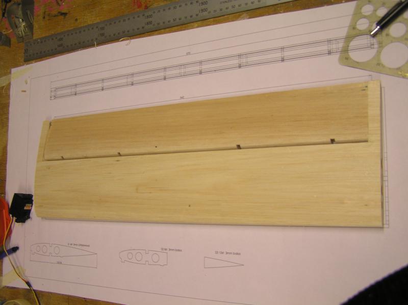

                      Tack för era komentarer, dom uppskattas!
                      Fredrik! du är välkommen, ni andra forum besökare också för den delen när ni har vägarna förbi Ö-vik

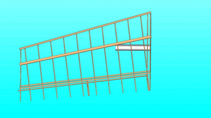

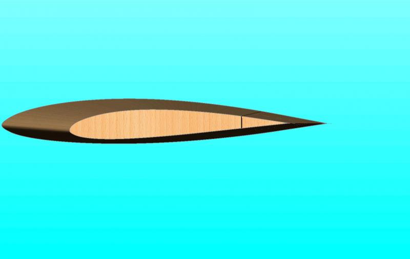

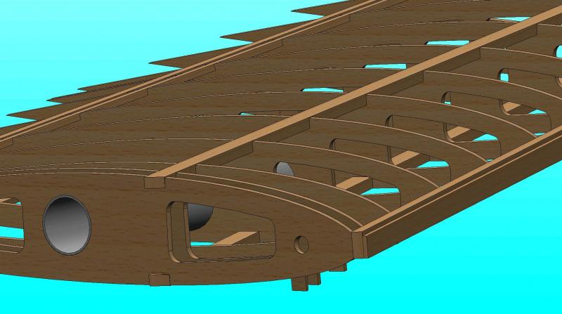

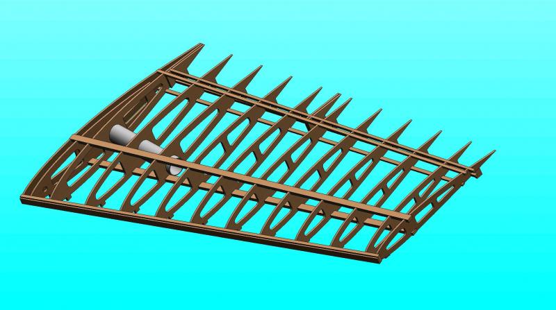

                      Sitter med förkylning och orkar inte göra så mycket, har dock ritat lite på vingspetsarna, profilen i vingroten är ju redan bestämd men i spetsen har jag valt att använda NACA 2414 som jag har bra erfarenhet av, 1,5 grad skränkning har jag ritat in,
                      Vingen ska plankas med 2mm balsa, funderar på om det behövs flera stödlister.
                      Vad tror ni om detta
                      MVH/Christer

                        nä, inga fler stödlister om du har styv plankning!

                          Webbar mellan balkarna skulle nog inte skada.

                            #58
                            Jo webbar blir det, har bara inte ritat dom:thumbup:

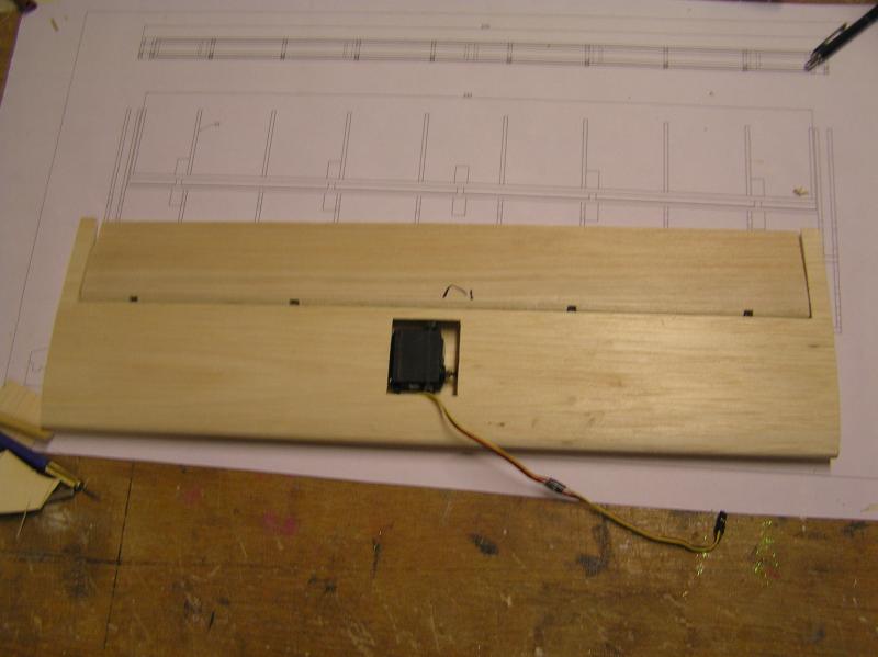

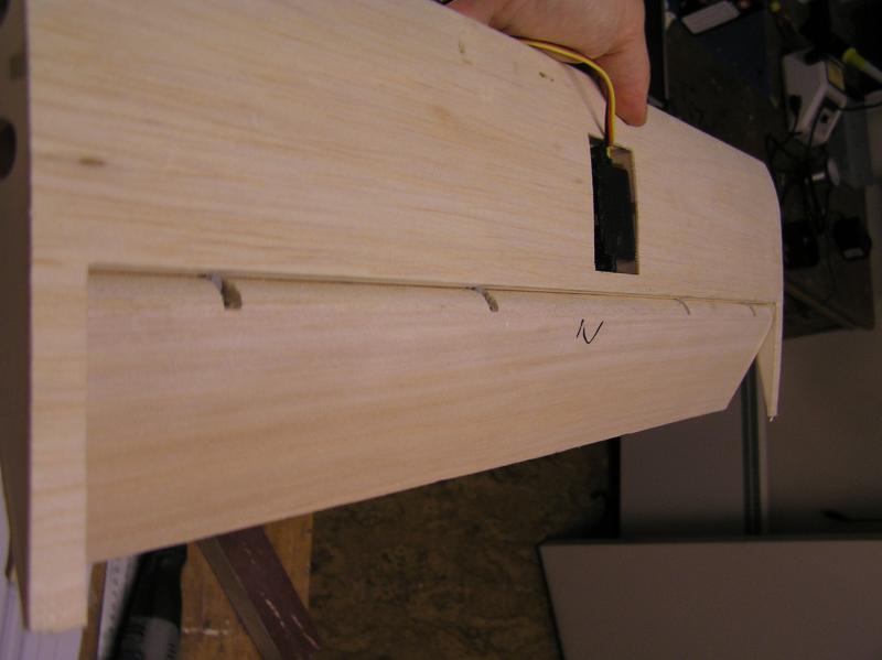

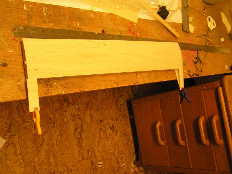

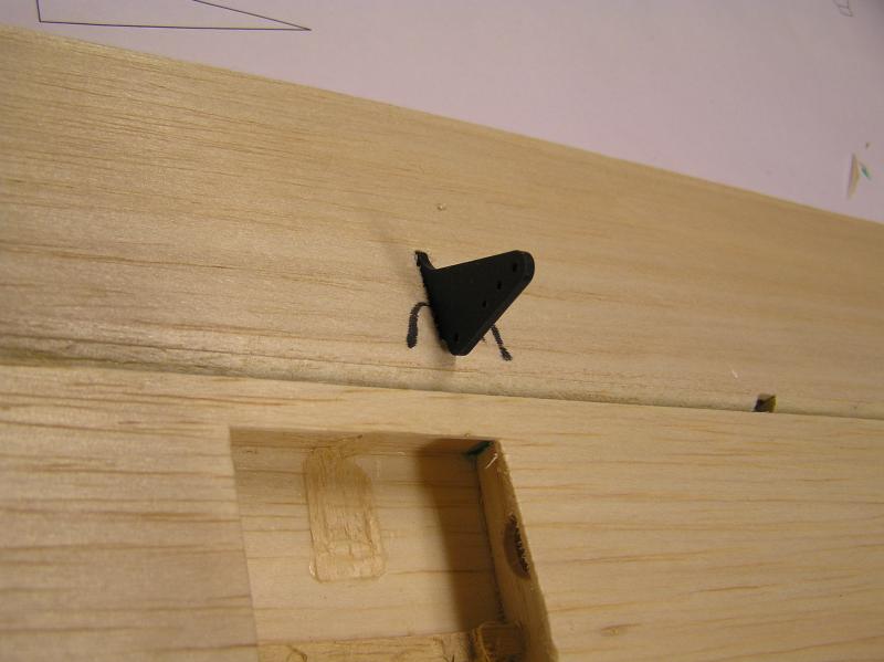

                              Oj, nu var det länge sen jag var här inne, ser din fråga kanske lite väl sent. Om du har kvar stabben du gjöt, så ser du att det är 2st försänkningar i den, långt ut nära fenorna. Jag hade 2st små digitala lätta servon till höjdrodret som alltså satt i dessa försänkningar.
