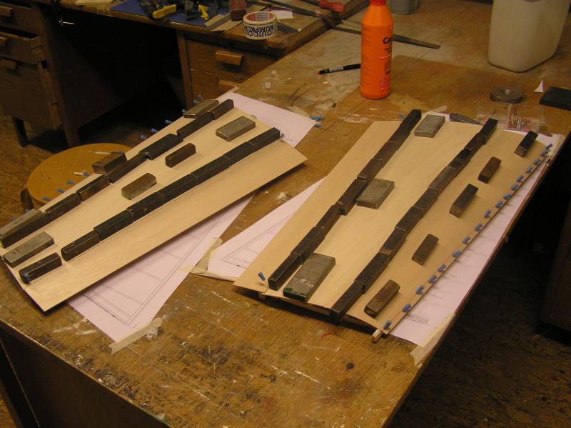

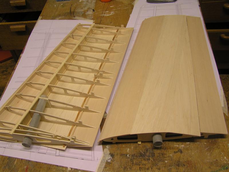

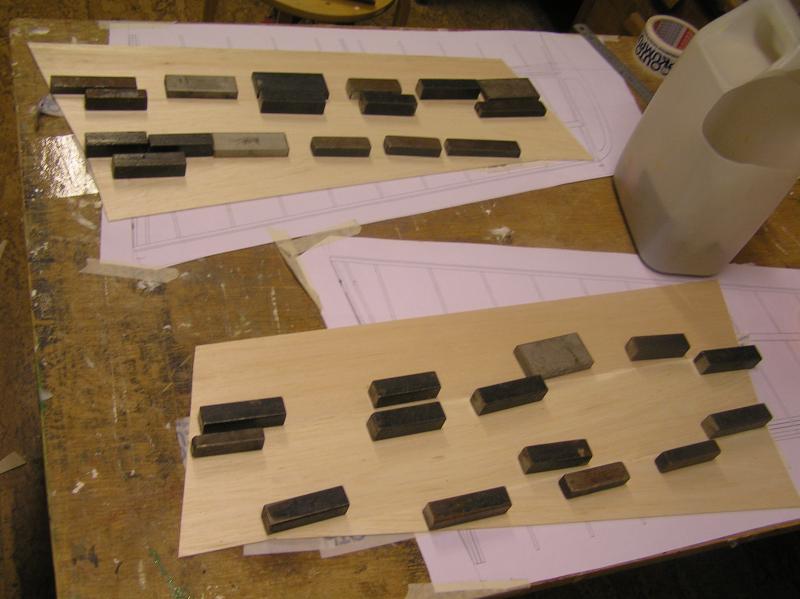

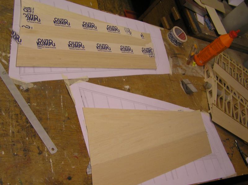

      Nu har jag plankat översidan på vingarna och kommer att lägga dom åt sidan tills jag fått hem servon och lite andra saker,
      Vikter är ofta bra att ha
      MVH/Christer

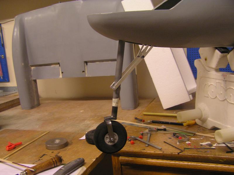

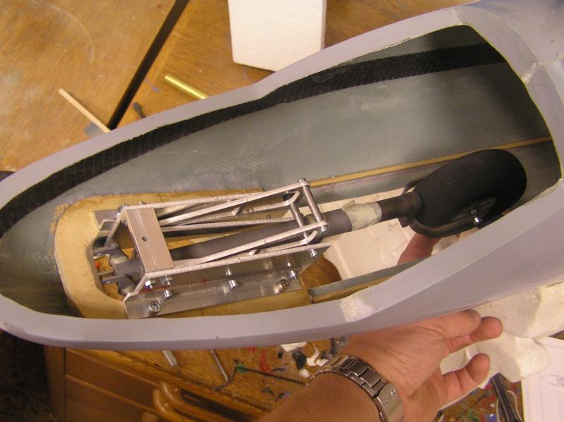

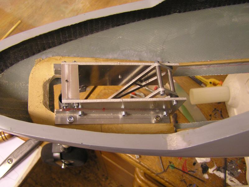

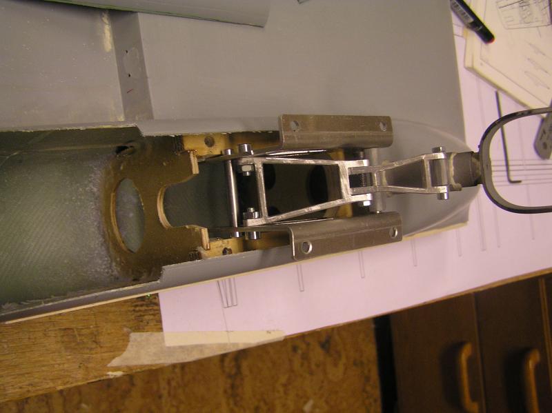

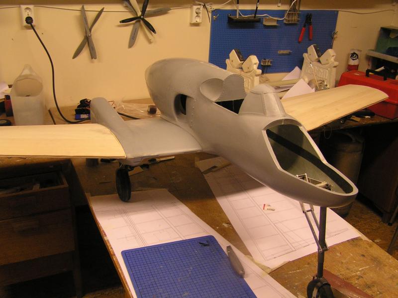

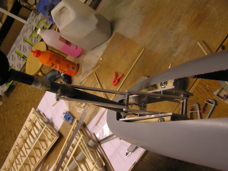

        Lite landställ har det ochså blivit
        Lucka för noshjulet och inpassning av fästvinklar, mm
        innan jag kan göra färdigt ställmekanismen
        MVH/Christer

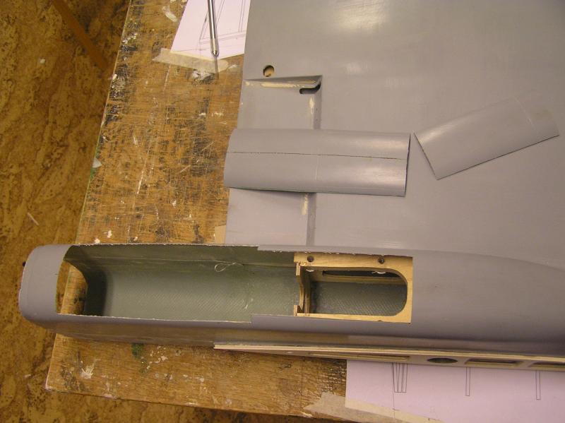

          #79

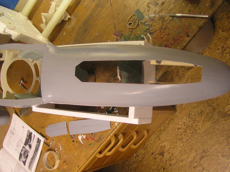

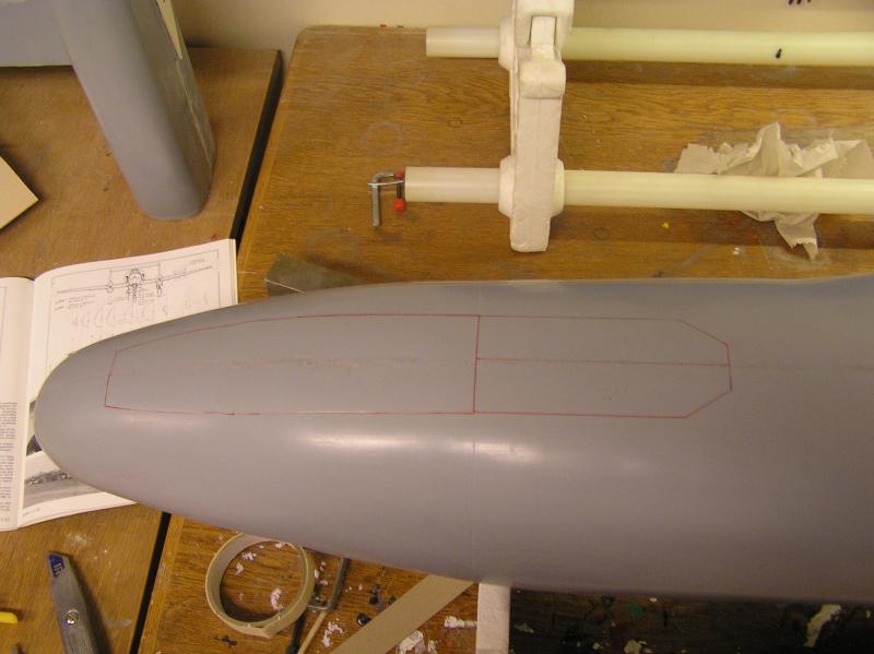

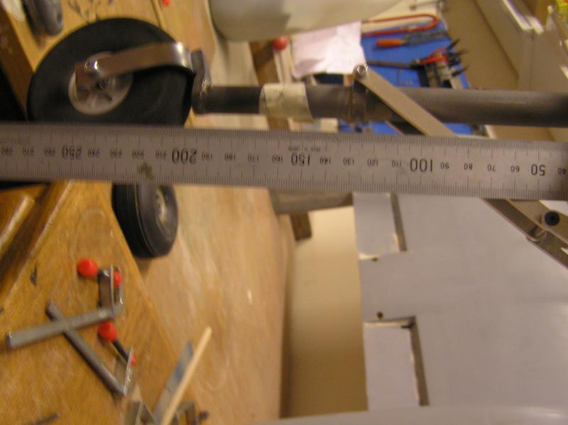

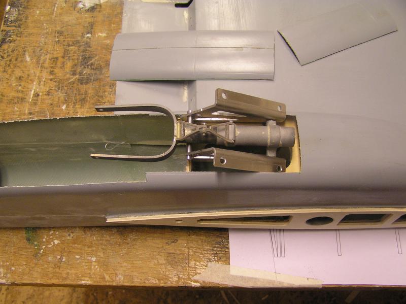

          Vi fortsätter när jag endå är på gång, det är ju bara arbetsdag imorgon så lite trötthet hör ju bara till

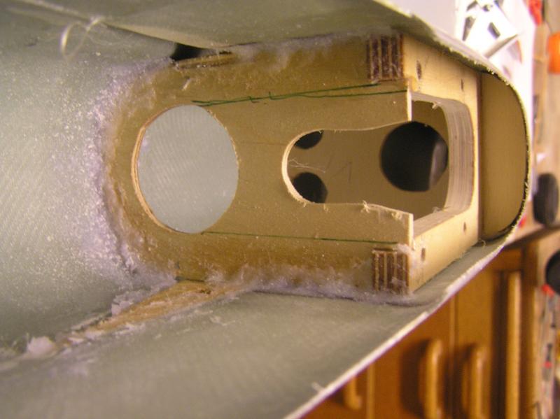

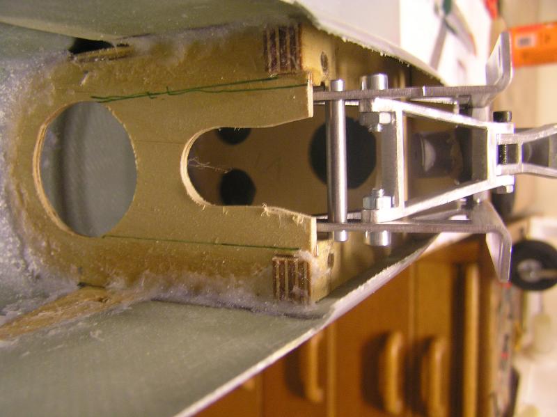

          Sågade upp för huvudställen och konstaterar att här kan jag inte få dit några ställ:banghead: hur tänkte jag här:stupido2:en tankevurpa
          Men om jag sågar lite i dom bakre landställsspanten bör dom gå dit, tror inte det försvagar nämnvärt mycke, det bara svider lite i egot:(
          MVH/Christer

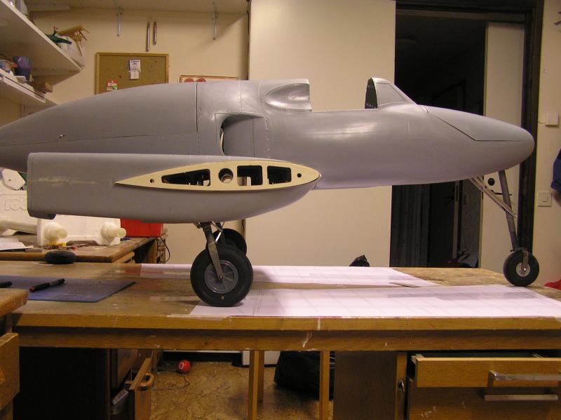

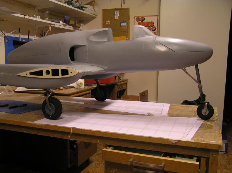

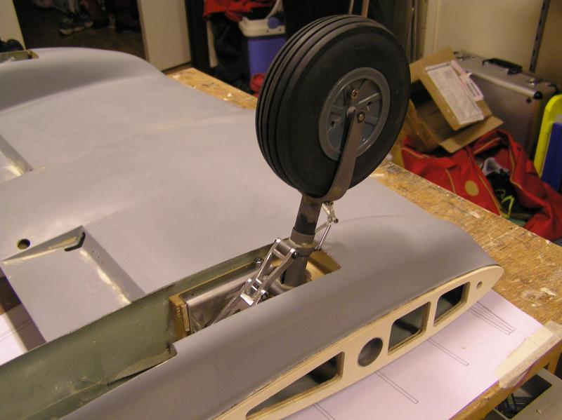

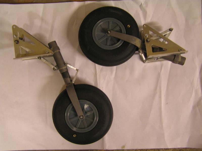

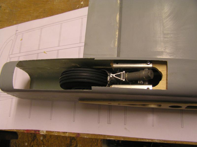

              Så där ja, nu har jag vurpat färdigt och själva ställen är mekaniskt färdiga förutom luftcylinder och skaladetaljer, skaladetaljer tänker jag vänta med tills 21an flyger och allt fungerar tillfredsställande, noshjulsstyrningen är ochså klar men glömde att fota, vi tar det vid senare tillfälle,
              Första bilden visar ena stället ute och andra innfällt.

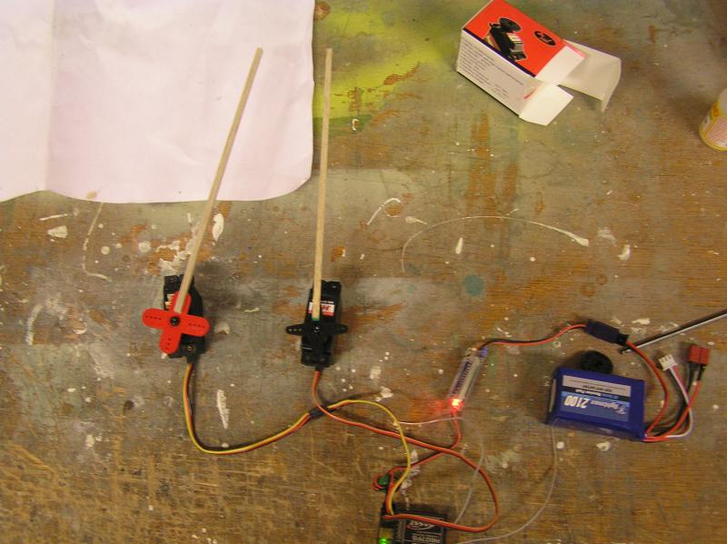

              Har även fått hem en laddning Power HD servon modell HD-9110MG 10,5 kg-cm, ska provköra dom vilken dag som helst och se hur dom centrerar och om dom duger till 21an,
              MVH/Christer

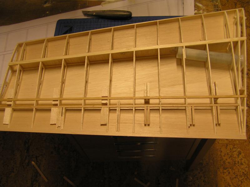

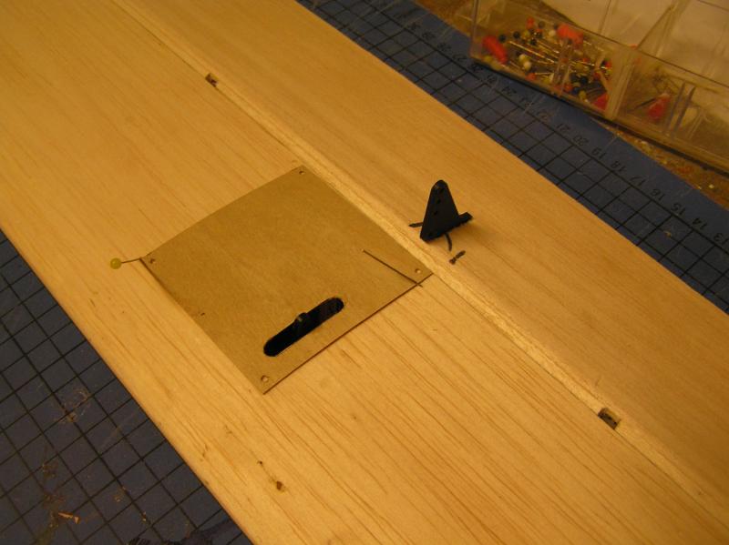

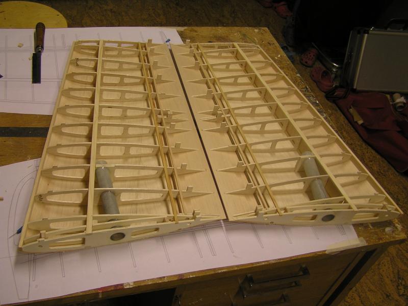

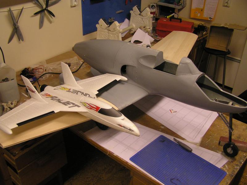

                            Har testat HD servona lite, det enda servo jag hade tillgängligt att jämföra med var ett Hitech 5625, som jag såg så har HD servot bättre centrering samt tystare och mjukare gång än Hitech servot, styrka och ström har jag ej kollat.

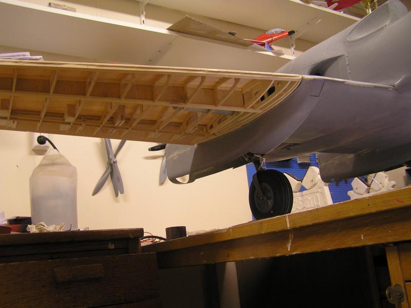

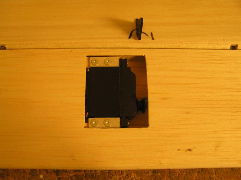

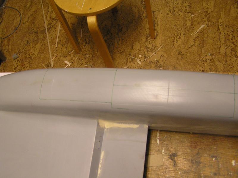

                            Vi tar några bilder på bygget också, stabben har fått ett servo.
                            Har limmat in klossar för gångjärn och roderok i vingarna.
                            Den blir lite stor när man sätter dit vingarna, kommer att bli trångt i hobbyrummet när bommarna kommer på.
                            Om man skulle sätta fenor där bommarna ska vara så ser den ut som någon tysk experimentmaskin från WW2
                            MVH/Christer
