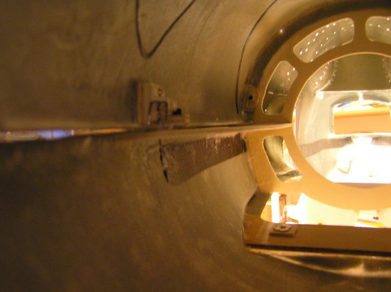

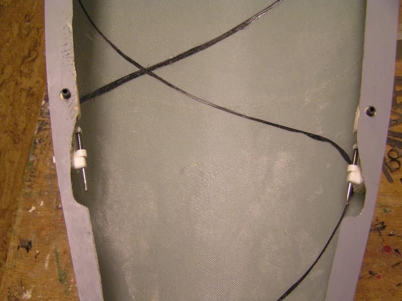

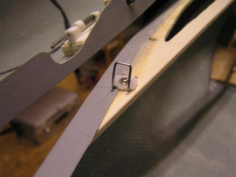

        Tog några nya bilder på motorhuvslåsningen
        MVH/Christer

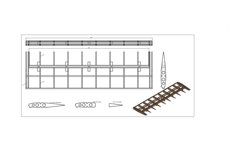

            Här hoppar man lite fram och tillbaka med dom olika delarna till 21an, har ritat på en ny stabbe för att jag tycker den gutna blir för tung, och hög vikt i baken vill vi ju inte ha här i alla fall, har väl använt för mycke epoxy och glas kanske.
            Som vanligt när jag ritar åt mig själv så blir det inga kompletta ritningar,
            Vet ju offtast redan hur jag tänkt
            Stabben ska naturligtvis också plankas fast det inte framgår på ritningen.
            DXF filerna är skickade till NC fräsarn så vi får väl se om han får igång maskineriet
            MVH/Christer

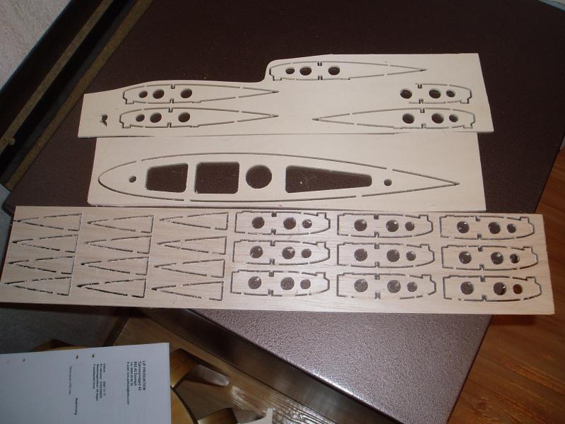

              Nu har NC-fräsarn fått till det.
              /Lasse

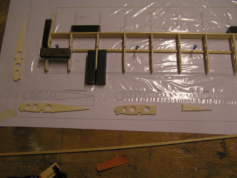

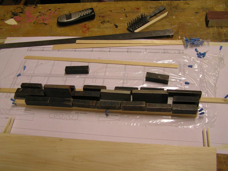

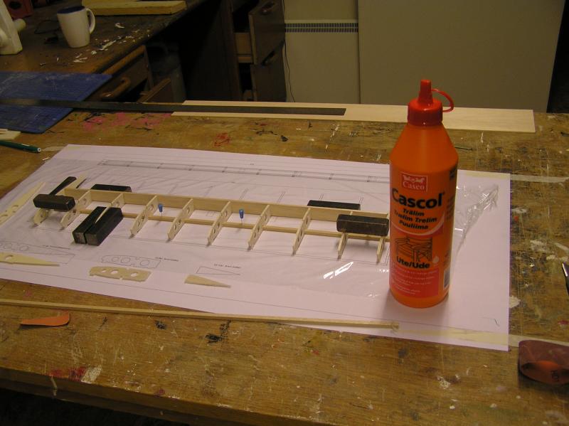

                  Fick till och med den lilla materialsatsen levererad till jobbet, Tack så jättemycket.
                  Riktigt bra fräst, och ballsan av sådan kvallite att den behövde nålas eller viktas mot bordet, annars har jag fått hämta bitarna i taket:thumbup:
                  Val av lim till dylika delar där man inte behöver finslipa nån yta används med fördel Casco ute, limfogen blir jättestark men fortfarande flexibel
                  MVH/Christer

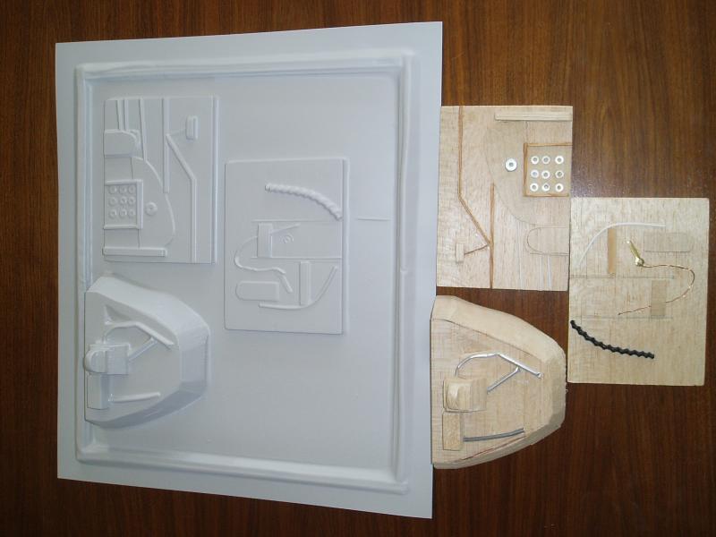

                              Nu har farsan fullföljt uppdraget, vacumformat inredning och canopy.
                              • Pekkala
                                • 1159
                                #45
                                Ursprungligen postat av LIP
                                Perfekt, det gick bra ser jag:thumbup:
                                Du är duktig du:icon_pai: tackar så mycket!
