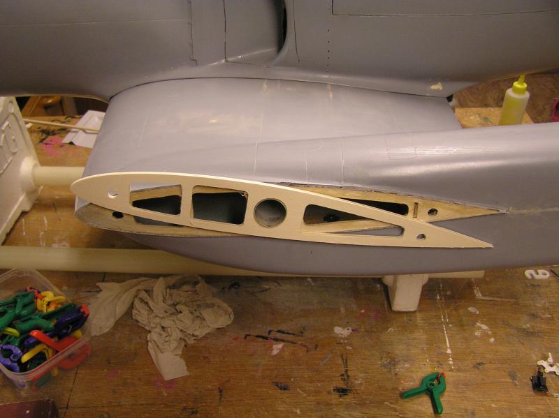

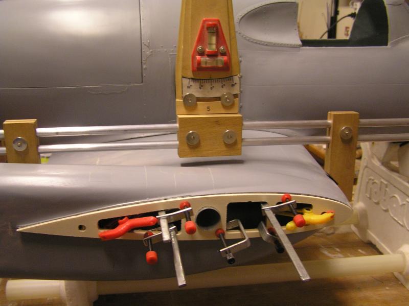

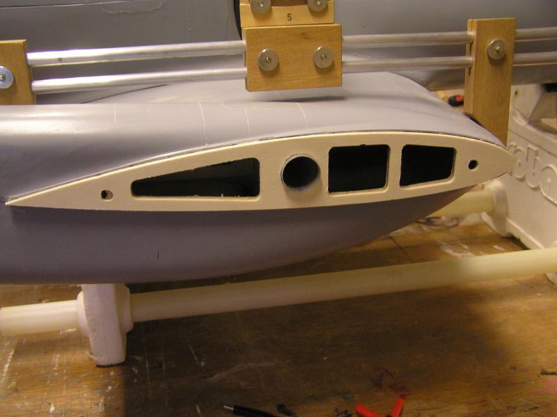

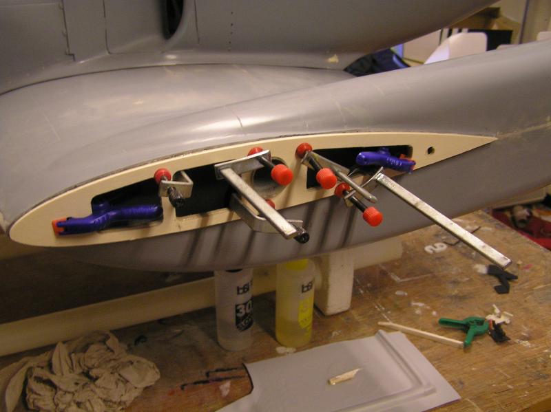

          Har limmat på en rotsprygel på mittenvingen så att det blir en bra övergång och rätt anfallsvinkell till yttervingarna
          Har idag hämtat spryglarna hos min snälle far som fräst ut dom, tyvr så saknas spets sprygeln, och det är jag som missat att skicka skärfilen till fräsaren:banghead: men storfräsaren ska få backning i alla fall då han har missat att fräsa vingspettsarna:thumbup:
          Har även limmat in stödlister bredvid där noshjulsluckorna ska kapas ut, för att kanterna inte ska flexa

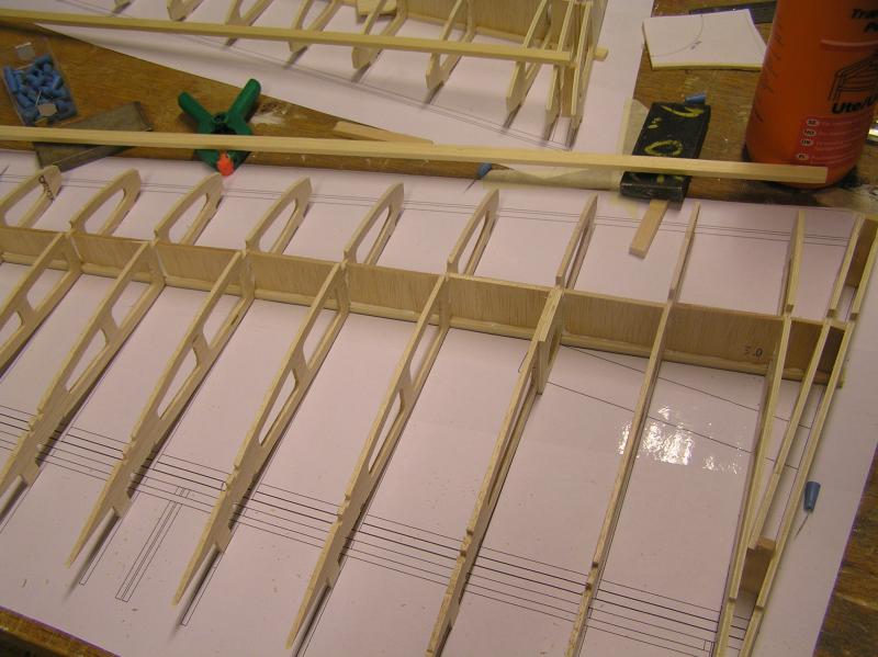

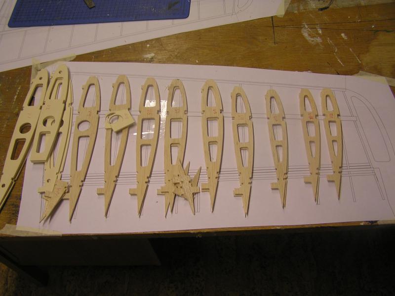

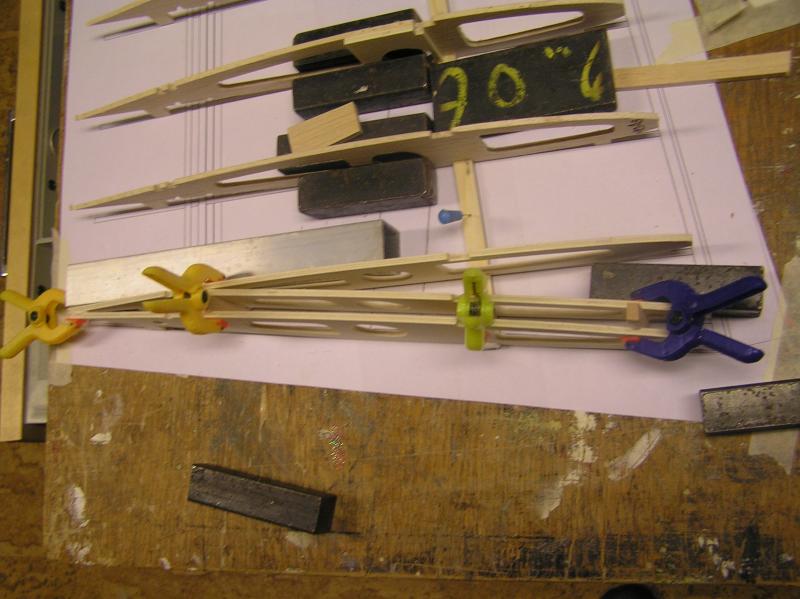

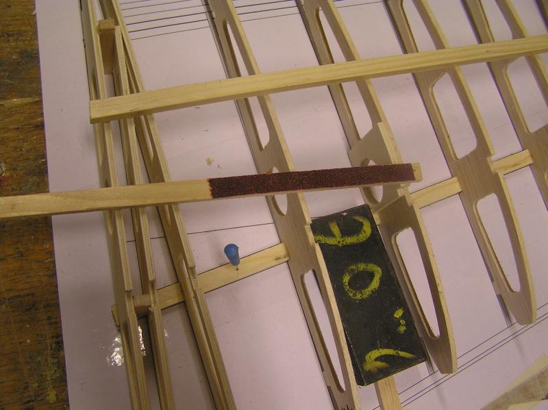

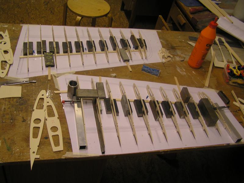

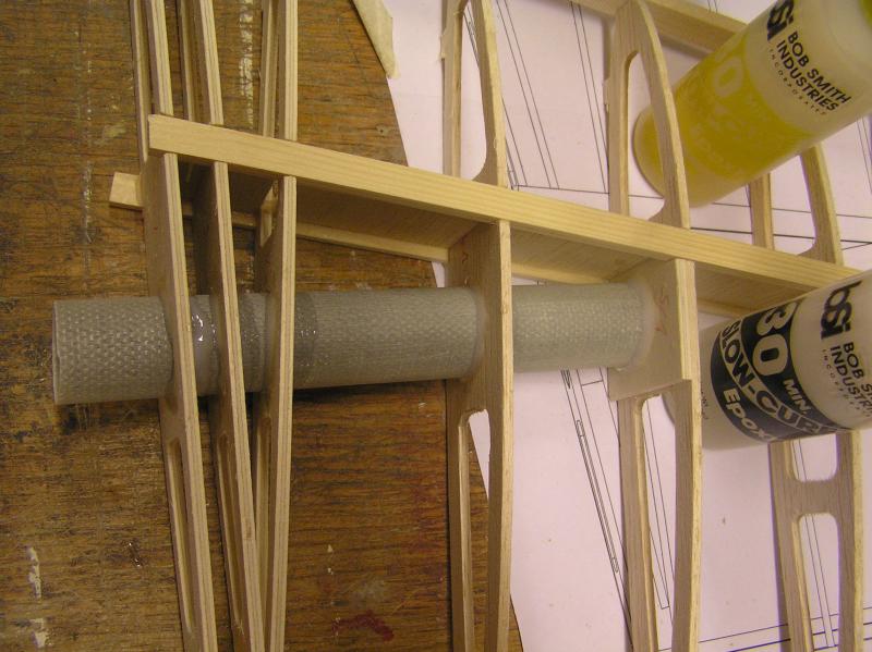

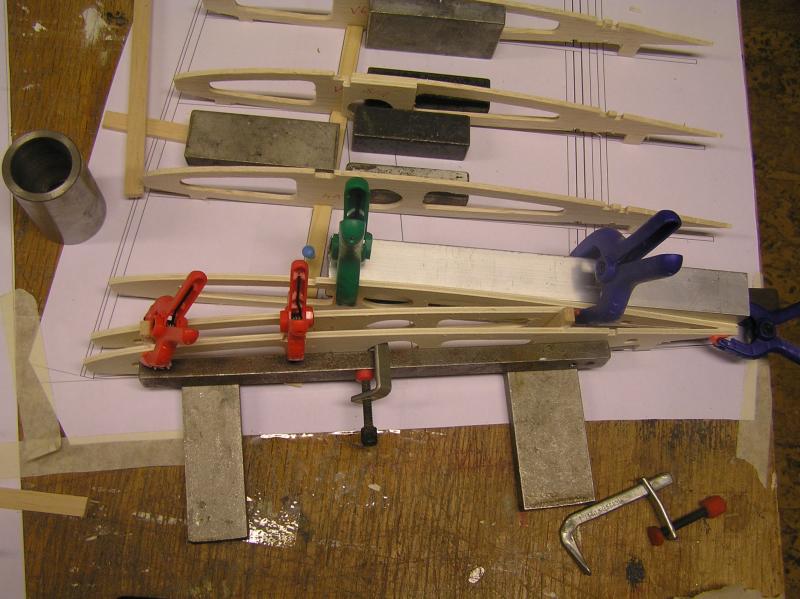

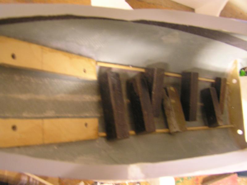

                    Lite mera byggbilder på vingarna,

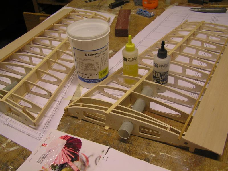

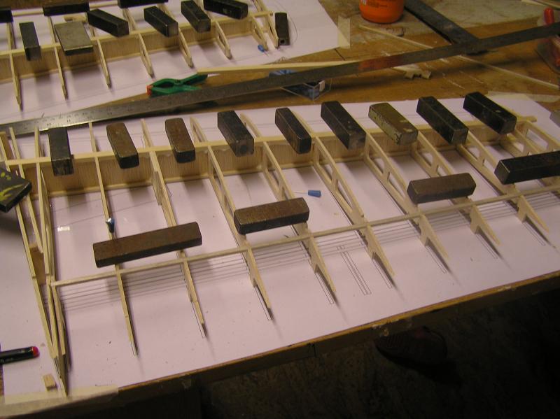

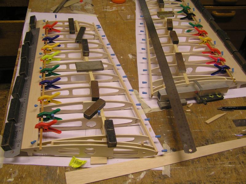

                    Tar lite hjälp av diverse metall för att fixera lättplyfa som är krokigare än den bör,
                    Vingbalken är uppbyggd med 5x10 furulister och 3mm hård balsawebb i mellan,

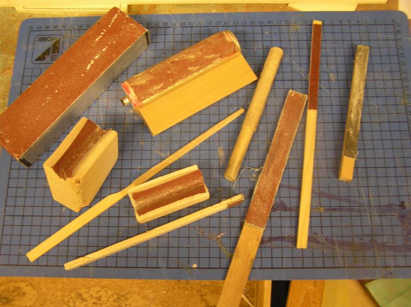

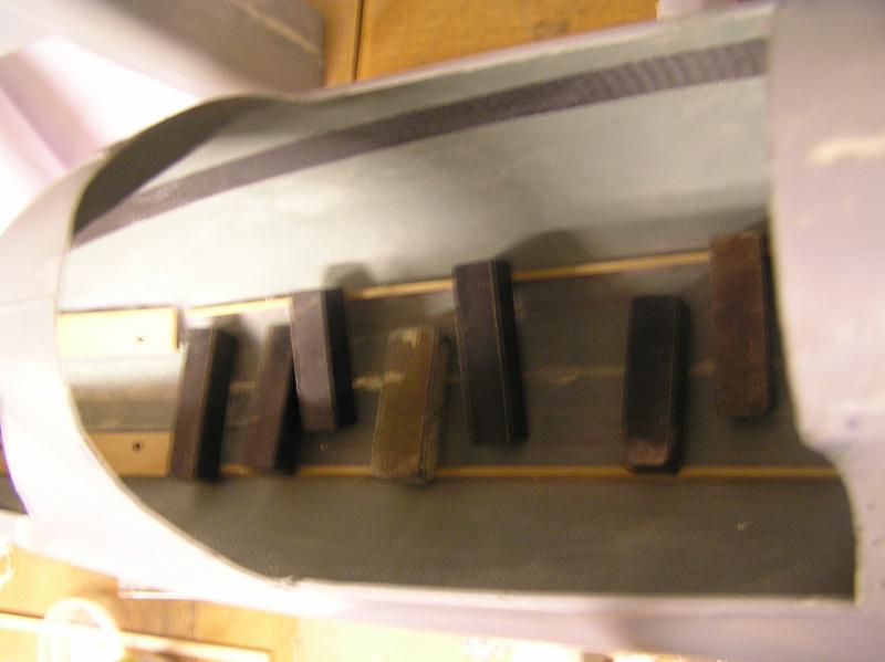

                    Har radat upp ett litet utval av olika slipklossar som blivit tillverkade genom åren, det lönar sig oftast att göra en liten specialfil eller kloss och det tar inte mer än några minuter att göra en,
                    Glasfiberröret är limmat med epoxy blandat med lite bomullsflock,
                    MVH/Christer
