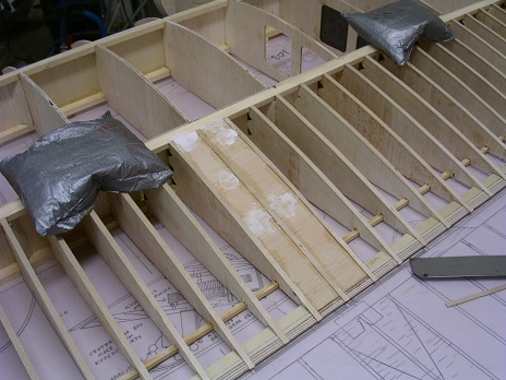

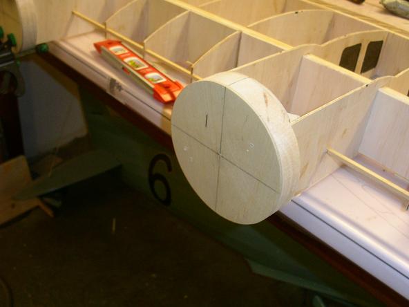

                          43 stycken 5x230x0,8 mm lister har limmats på plats på bakre delen av spryglarna. Och därigenom så har jag bara 123 kvar på hela vingen.

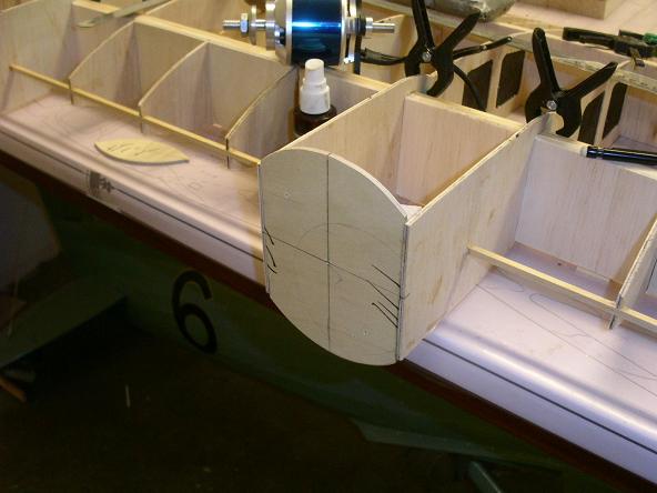

                          Motorspantet fortsätter att ta form.

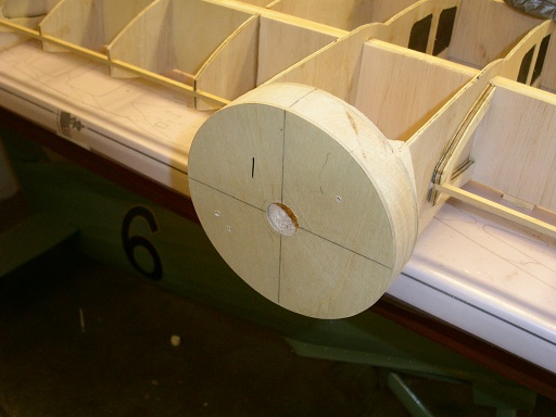

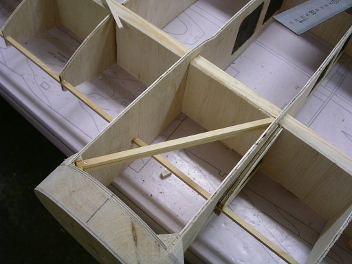

                              Eftersom axeln på motorerna sticker ut bakåt så fick jag borra upp ett genomgående hål i motorspantet. Det kommer att borras upp ytterligare ett hål för kablarna.

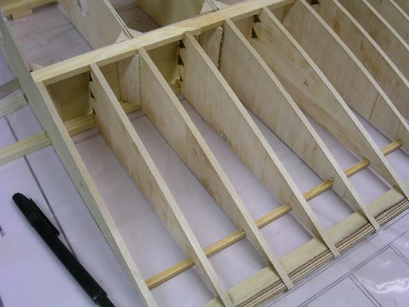

                              Gångbryggan ovanpå vingens bakkant tillverkades av 3 mm balsa och limmades på plats.
                              Halvspryglar har limmats in på utsidan av motorgondolernas spryglar. De här kommer att underlätta plankningen.

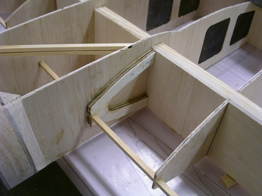

                              För att sprida vridmomemtet från motorn så har jag limmat in furulister på diagonalen i motorgondolerna. Det kommer att komma ett par till på plats när jag har vänt på vingen.
