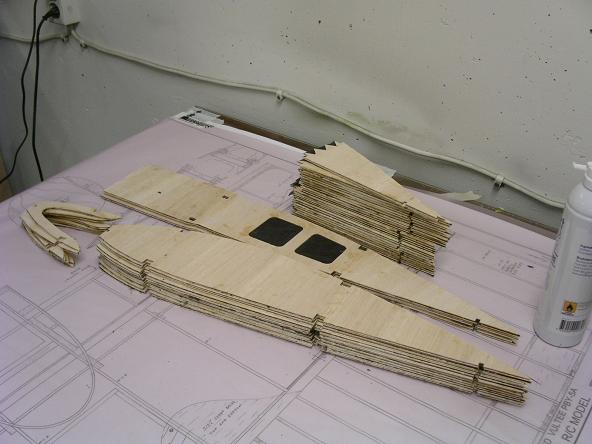

    Dags för en liten uppdatering. Jag har legat sjuk hela veckan så det har inte blivit något alls gjort på Catalinan under tiden. :cry:
    Magnus är på besök och lämnade av de sista delarna till bygget. Han stannar några dagar och under tiden skall vi bygga Catalina!

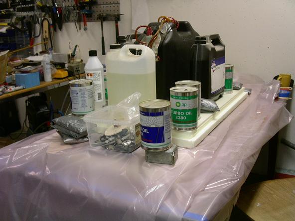

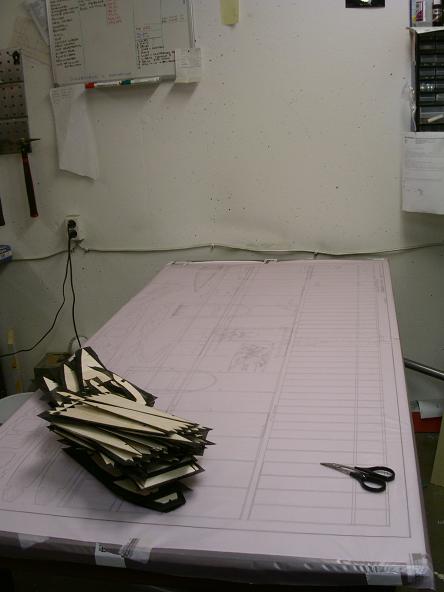

    Under den här högen med diverse vikter finns 52 delar till mittsektionen på vingen.

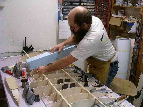

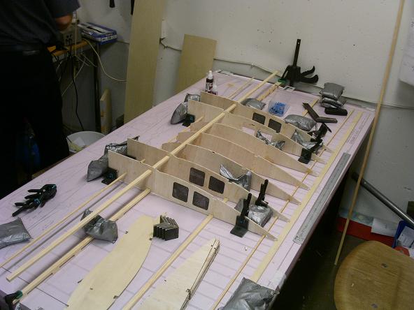

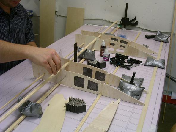

          Spryglarna för mittsektionen på vingen.
          Efter en "rengöring" av allt överflödigt kolfiber.
          Ögonblicket som vi har väntat på! Spryglarna för motorgondolerna har kommit på plats och därmed är själva byggandet igång.
          Magnus ger mig ett handtag med byggandet av mittsektionen.
          Nåja....hjälper och hjälper.....

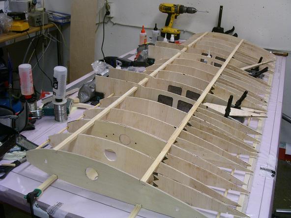

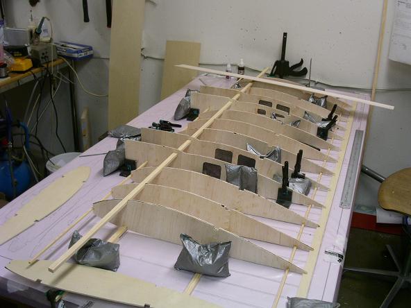

          Fler spryglar på plats...

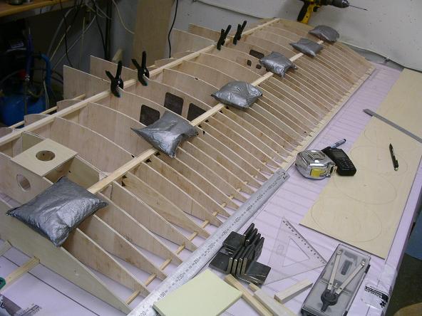

          Ytterligare spryglar på plats.
          Webbarna börjar komma på plats.
          När alla webbarna är på plats så slipar jag till vingbalkarna så att kanterna på dem ligger i linje med vingen kontur.
          Mittsektionen på vingen är 159,5 cm i spännvidd.

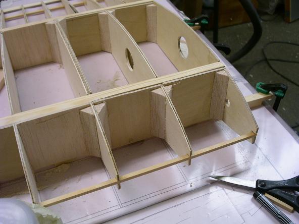

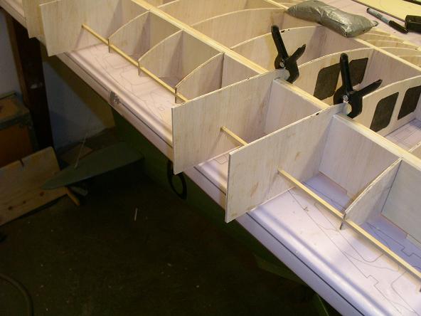

                    Så är alla spryglarna fastlimmade, hål är uppborrade för styrpinnar och vingrör (35 mm aluminiumrör), bakkanten tillverkad av 3 mm plywood (slipad och klar) och det återstår bara 26 stycken sub-spryglar i vingens bakkant.

                          För att öka på vridstyvheten i konstruktionen så har jag limmat in en del 3 kantslister på väl utvalda ställen.
                          Så var alla 26 sub-spryglarna fastlimmade.
                          Nu är det dags för motorspantet. Jag tog beslutet att tillverka det av 3 mm ply- 3 mm balsa- 3 mm ply.
