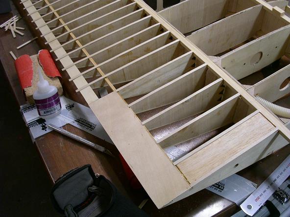

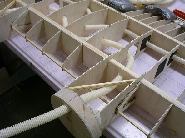

        Det blev lite mer gjort idag. Jag har dragit lite plastslang för att underlätta draningen av elkablarna för motorerna och servona.

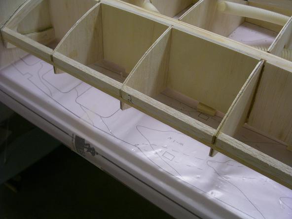

        Som stöd för plankningen av vingen så har jag limmat fast 5 mm balsa bitar vid vingens framkant.

              Det finns några delar kvar att laminera med kolfiberväven.
              Alla plywood remsorna på undersidan av vingen har limmats på plats liksom plywood bitarna som skall sitta ute i hörnen.

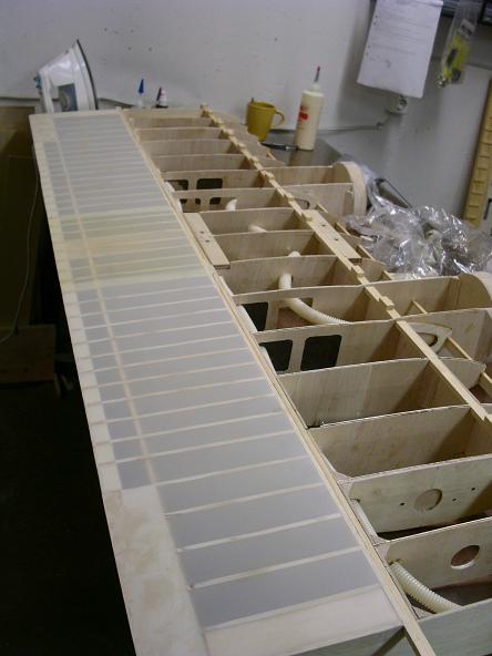

              Och slutligen...jag har äntligen fått på en del av klädseln på vingen. Jag använder Solartex naturella klädsel. Den har en fin struktur som passar bra på det här planet.

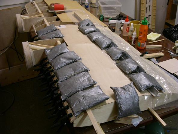

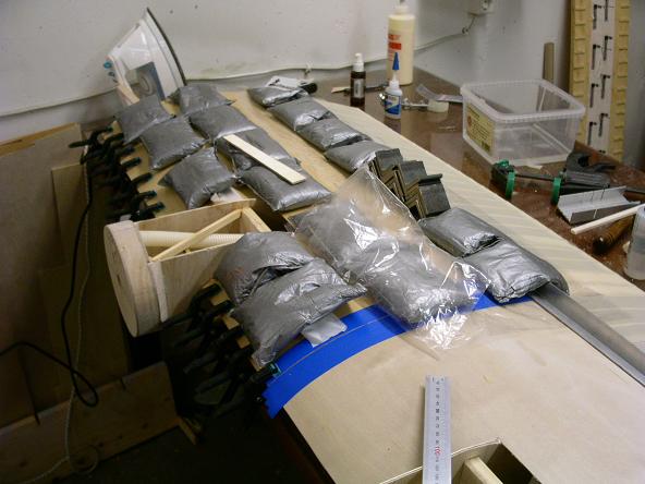

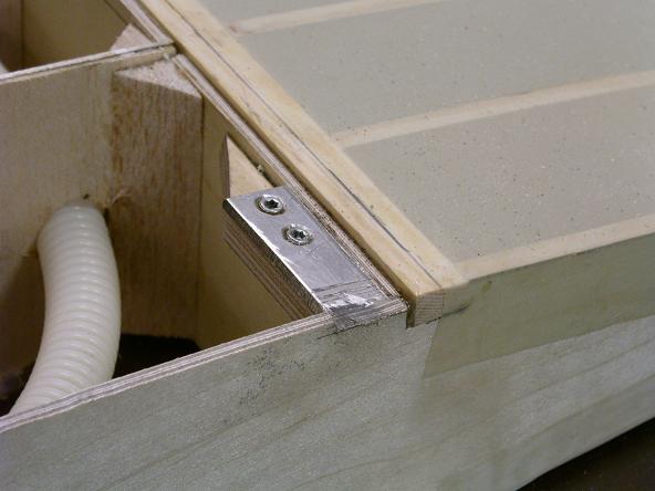

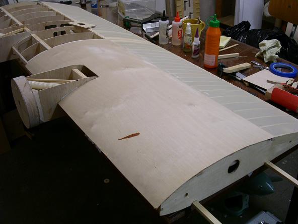

                        Ovansidan fick även den en behandling med Solartex.
                        En del som skall användas vid sammanfogningen av vingen. Det kommer att sitta en "tunga" på yttervingarnas motsvarande plats som hamnar ovanpå den här metallbiten. Och sedan så skruvas det en insexskruv genom "tungan" ned i denna metallbit. Och eftersom det kommer att hamna en sådan här uppsättning vid varje ände av vingbalkarna så blir det fyra stycken och det ger en hel del styrka.
                        Så har den första plywoodskivan hamnat på plats. Jag använder 0,8 mm plywood som beklädnadsmaterial där det var metall på originalet. För att fästa det här vid stommen använder jag polyurethanlim. En tunn sträng på alla lister och spryglar, en lätt dusch med vatten och på med plywooden. Placera ut vikter och klämmor, vänta i cirka 4 timmar och man har en slät och fin yta. Tack vare att det här limmet skummar så fint så behöver det inte vara hundraprocentig passform mellan undersidan på plywooden och stommen.

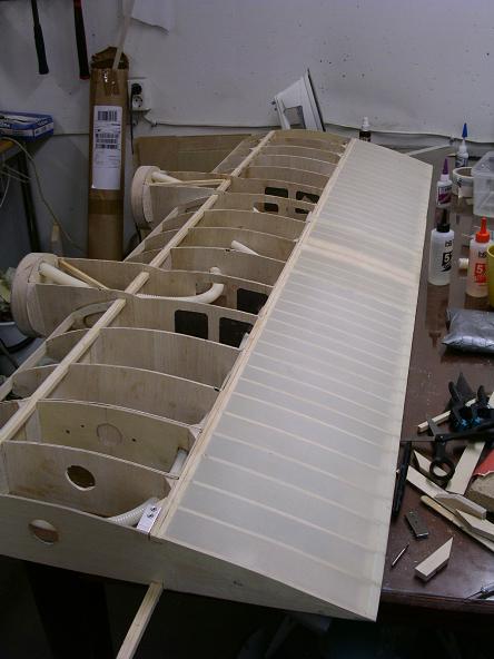

                                #90
                                Så här såg det ut när jag hade tagit bort vikterna och klämmorna. En bra yta väl förberedd för glasfiber och epoxy.
                                Eftersom jag hade en liten stund över så blev den högra halvan klädd den med.
