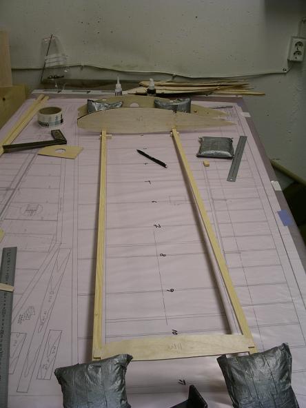

        Det var dags att sätta igång och bygga den vänstra yttervingdelen. Jag skall bygga lika långt på den här som jag kom på den högra yttervingdelen. Därefter kan jag sätta igång och installera allt som skall finnas i dem innan det är dags att börja planka.

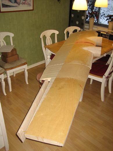

                      Nu har jag sett ditt Catalina-bygge två ggr och den är inte bara snyggt byggd (byggskickligheten och finnishen är underbar)... den är STOR! Så in i <censur> STOR! Bordet på bilden nedan är ett normalt köksbord för fyra, där jag brukar sitta och pula med mina modellflygplan (vid lunchfria tillfällen, skall tilläggas ) och utan vidare få plats... men placerar man Görans Catalina-vinge på samma bord så räcker det inte riktigt till (veckans understatement?) Tilläggas skall att det fortfarande saknas ca 130 cm innan vingen når sin fulla spännvidd...!

                        Det blev ganska trångt när vi la ut vingen på ert köksbord. :sarcastic:

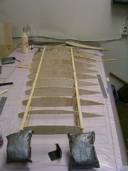

                          Det blev lite gjort igår. Tyvärr glömde jag kameran på jobbet så det blev inga bilder. :(
                          Men jag fick lite tid till att limma fast alla balsa webbarna.

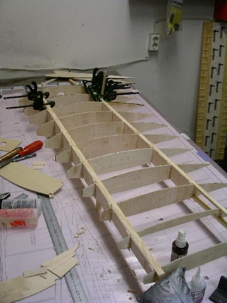

                                #165
                                Så är webbarna på plats, inklusive de i plywood plus en hel del trekantslist som jag använder som förstärkningar i hörnen.
