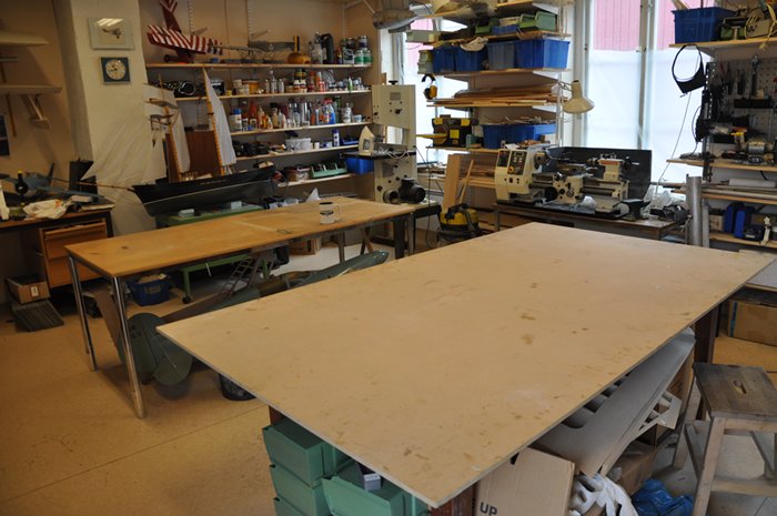

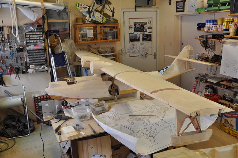

    Nu när Avian är klar och premiärflugen så måste jag ju hitta något nytt att pilla med. Så det blev till att städa borden. Så här renstädade och tomma...samtidigt... har de inte varit sedan jag flyttade in i den här lokalen.
    Men det var dags att byta kaffemugg till en mer passande sådan!
    Det dröjde inte många minuter efter att städandet var avklarat förren borden var fulla med grejor...igen.

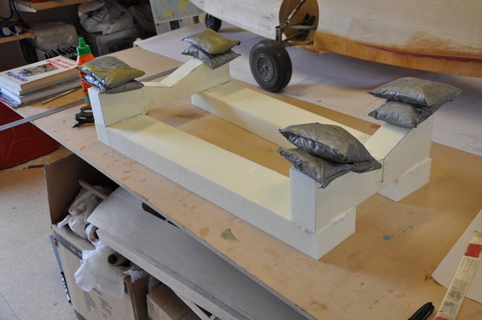

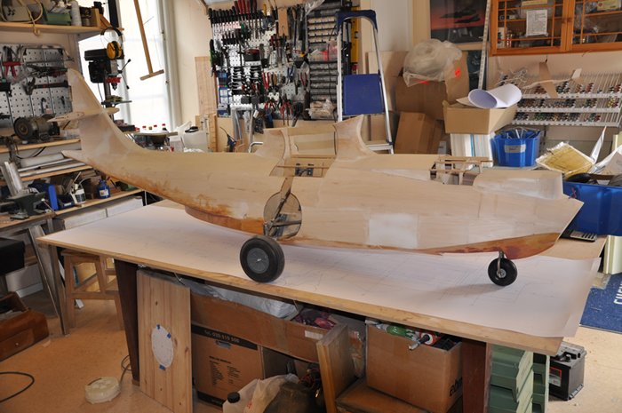

    Jag behövde en bättre och stabilare ställning till Catalinan så att jag kan arbeta med ställen utan att riskera att välta hela ekipaget. Så det var bara till att såga ut ett i frigolit och limma ihop.

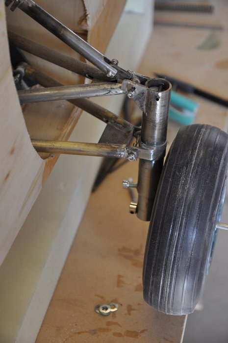

            Idag var det meningen att jag skulle jobba med tryckluftskolvarna. Men jag bestämde mig för att att göra klart landningsställen istället. Så det enda som är kvar nu är att löda dit fästöronen för tryckluftscylindrarna.
            Tryckfjädern som jag har stoppat i stället klarar 10 kg innan den börjar tryckas ihop. Och skulle det inte räcka så kan jag stoppa i så att jag har 14 kg. Så det innebär att jag har 20 kg totalt med möjlighet till 28 kg om det skulle behövas.

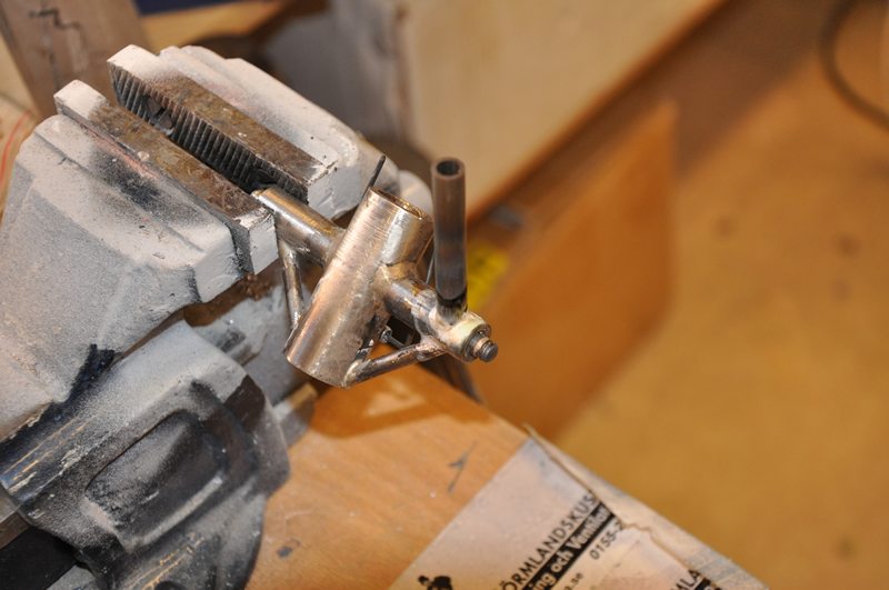

              Jag hann med lite i verkstaden ikväll. Det blev en början till saxarna på ställbenen.

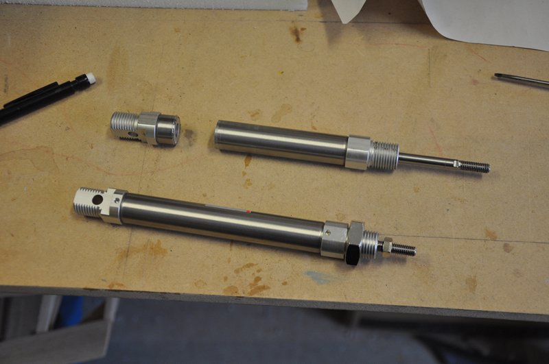

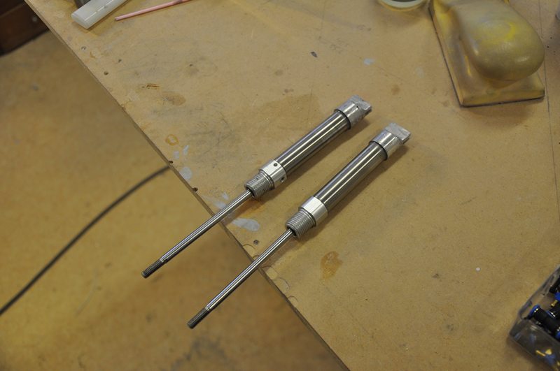

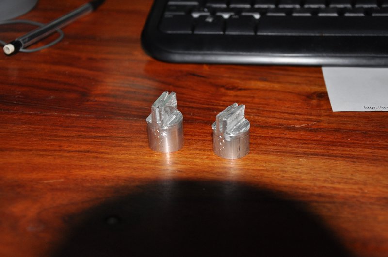

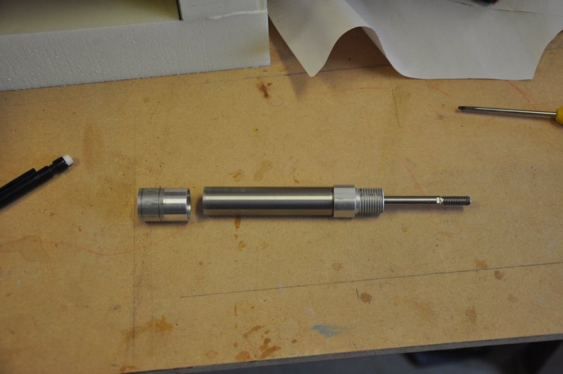

                Jag bestämde mig för att köpa tryckluftscylindrarna eftersom jag började känna att de skulle ta för lång tid att tillverka.
                Jag hittade inga som hade lämpliga mått, så jag köpte några som var för långa, fram med bågfilen och sågade av dem.
                Den gamla toppen var alldeles för lång så jag svarvade till nya som monteras på utsidan till skillnad från de gamla som monterades på insidan.
                Topparna har fått en grovhuggen form. Lite filande och polerande så är de klara att monteras fast.

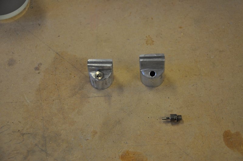

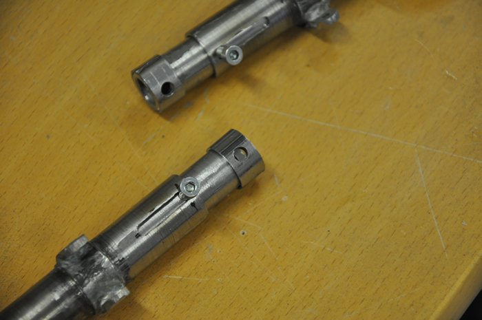

                  Hålen för tryckluftsslangarnas anslutningar har borrats upp och gängats.
                  Och efter borrandet så kunde jag montera fast topparna på cylindrarna med hjälp av JB-weld.

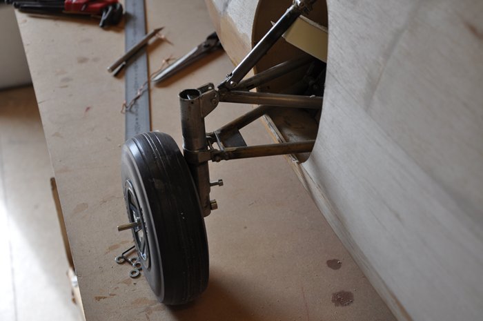

                    Nu när tryckluftscylindrarna är klara så är det dags att montera fast armarna på landingsställen.
