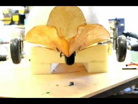

                Så har jag lyckats rätta till det lilla problemet som jag råkade ut för.
                Men tyvärr har jag inga bilder och visa.....
                ....men en liten film kan jag bjuda på! :lollypop:

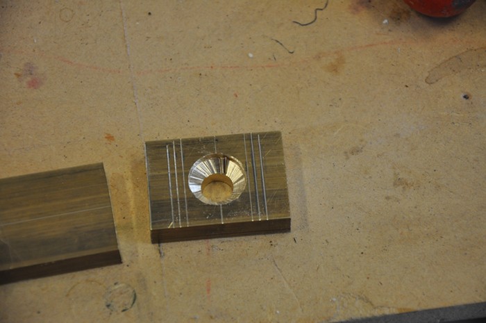

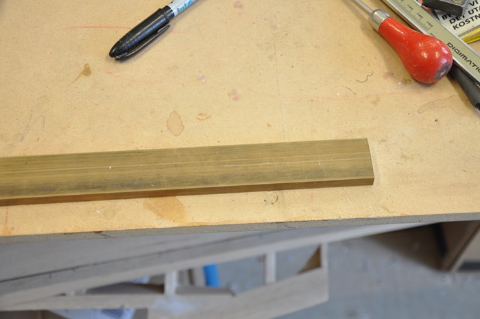

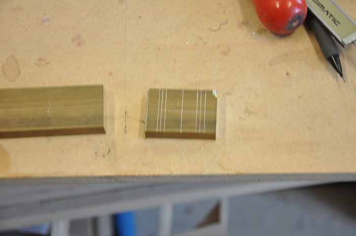

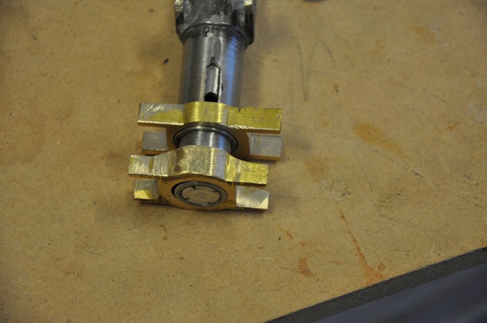

                      Eftersom jag lyckades få ställen till att fungera så som jag vill att de skall fungera så är det dags att gå vidare i bygget. Och då är det dags för tillverkningen av saxbenen....eller vad de nu heter... med fästena.
                      Jag kommer att tillverka fästena av mässing och saxarna av aluminium.
                      Ett fästa tillkapat.
                      Påbörjad borrning.
                      Och efter lite slipning, kapning, svarvning så ser de ut så här. Den slutgiltiga formen och finishen kommer inte förren saxarna är tillverkade och inpassade.

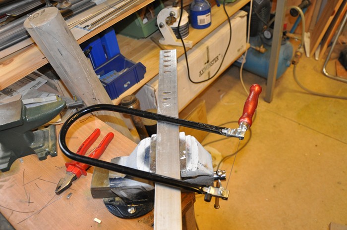

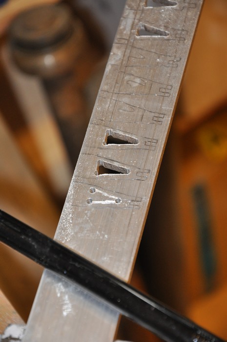

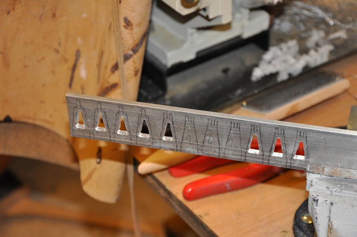

                                Dags att tillverka 8 stycken saxben.
                                Innanmätet får jag såga ut för hand.
                                Sågandet kräver lite fil-arbete.
                                Nu får jag se om jag hinner göra något mer i verkstaden innan jag åker iväg.
