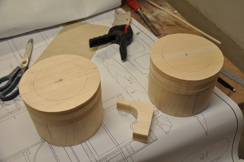

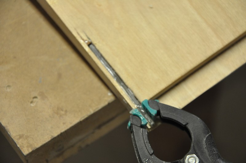

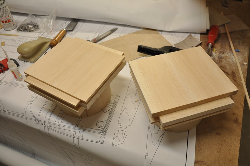

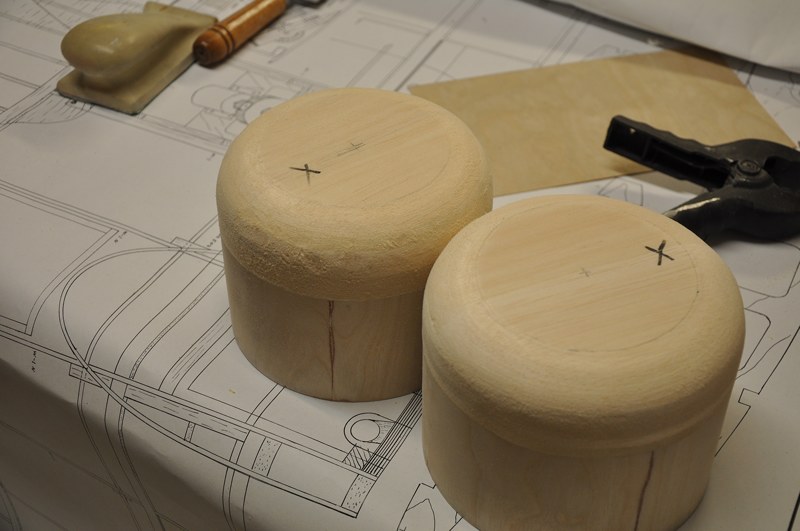

    Det här skall bli framkanterna på kåporna med hjälp av bandsåget, en väldigt skarp kniv, lite 80 slippapper, lite 120 slippapper, lite blod, svett och tårar och några noggrannt valda ord.
    Balsabitarna limmades fast och sedan fick de en skönhetsbehandling av bandsåget.
    Det var här de noggrannt valda orden användes.
    Det gick relativt snabbt att karva till framkanterna, cirka 30 minuter per styck.

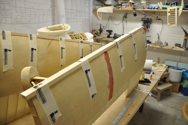

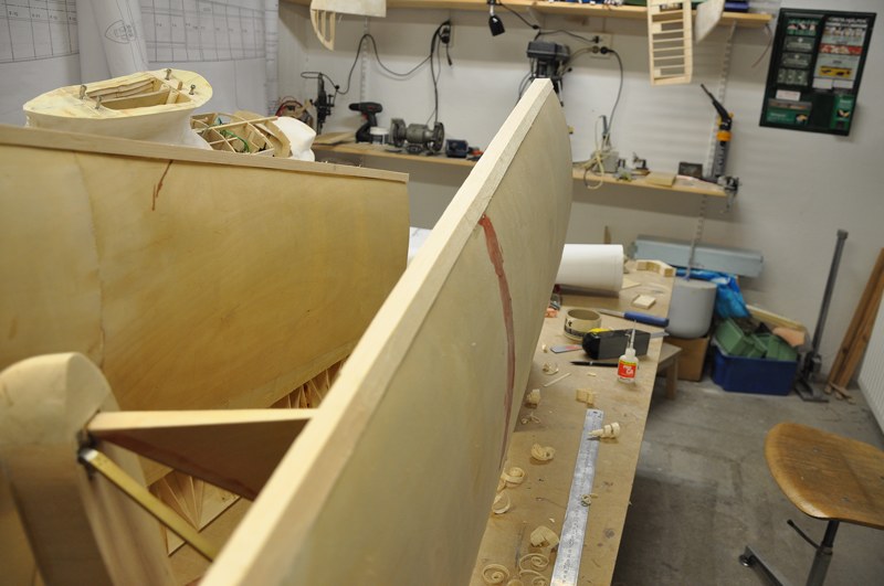

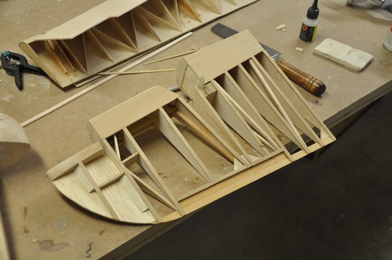

      Mittsektionen på vingen är redo för glasning.
      Av någon konstig anledning så ser jag en massa glasningsarbete som behöver utföras inom en relativt snar framtid.
      Med mittsektionen ur vägen...för stunden...så är det dags att börja jobba med yttervingarna. De kräver lite mer jobb. Så det var bara till att limma fast framkanterna....
      Därefter plockade jag fram min lilla handhyvel och började skala bort överflödigt material.

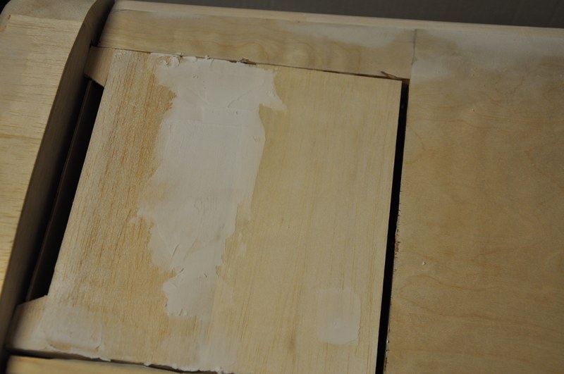

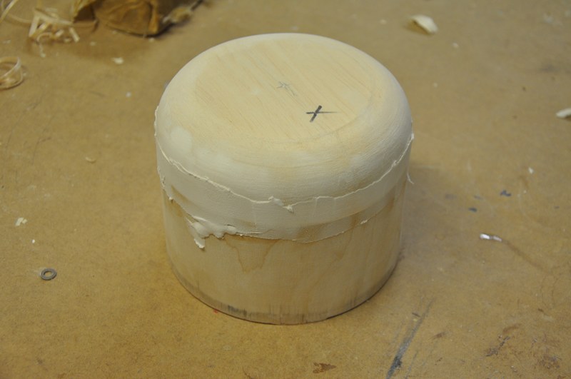

                Slipandet fortsätter på nya ytor.
                Nästa gång som jag bestämmer mig för att ta paus i ett projekt så skall jag först se till så att alla ytor har blívit glasade. Detta på grund av alla småskador som alltid uppstår när oskyddade ytor flyttas runt.

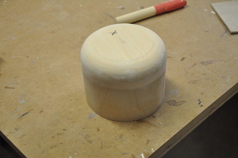

                Den andra motorkåpan. Den behövde lite mer slipning...och därigenom mer spackel eftersom jag lyckades få en höjdskillnad mellan balsan och plywooden.

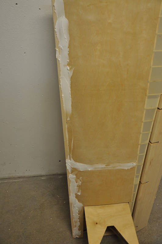

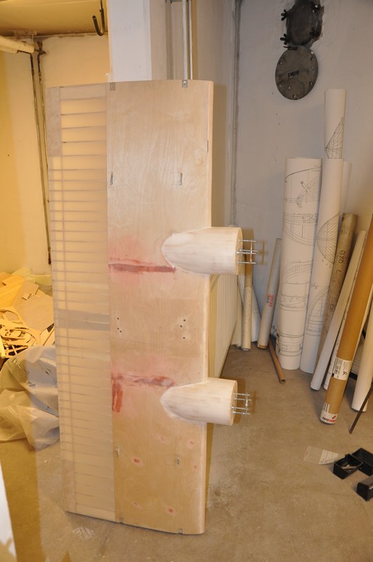

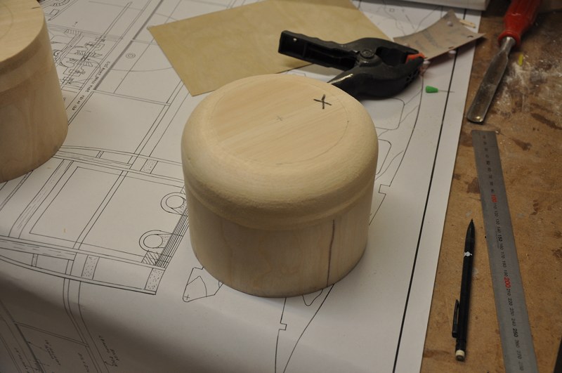

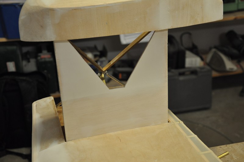

                      Så är även den andra motorkåpan redå för glasning!

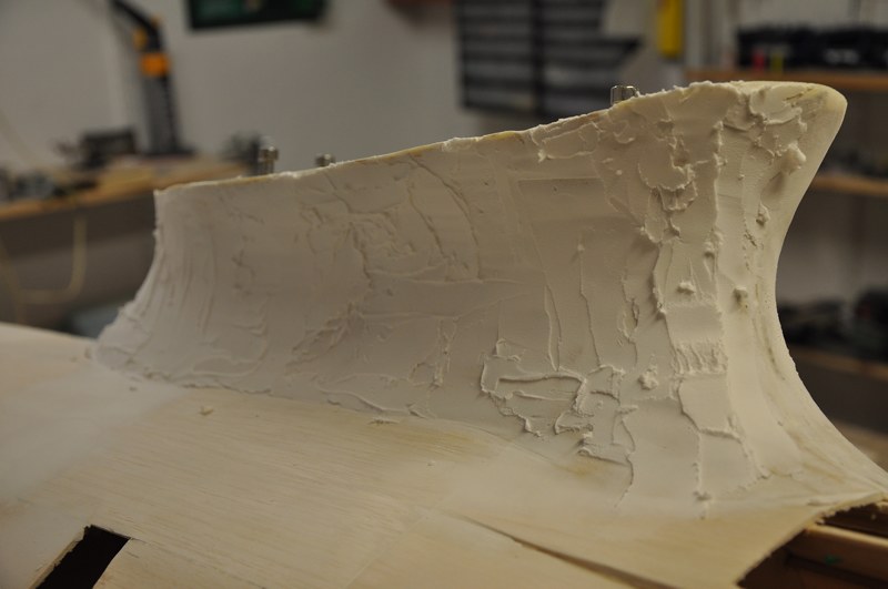

                      Den vänstra sidan på pylonen blev så bra att jag kände mig tvingad att snygga till den högra sidan.

                        #551
                        Ser änna ut som början på nån bröllopstårta...!
                          • 3961
                          #552
                          Det har du helt rätt i! Blir det giftermål någon gång så skall det vara en Catalina bröllopstårta! :sarcastic:

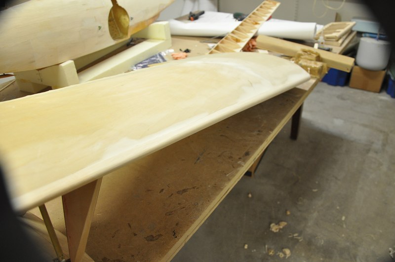

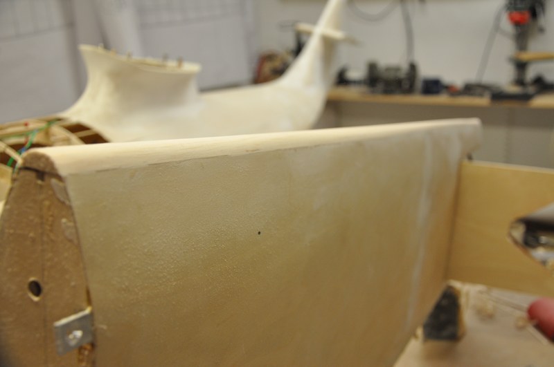

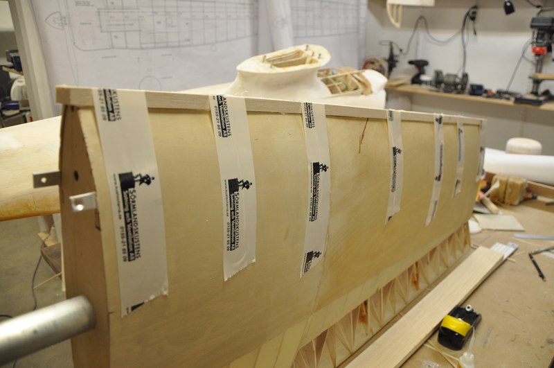

                            Vingframkanterna kom i form idag efter lite bearbetning.
                            Stöden till flottörerna försågs med lite balsa och fick sig en sedvanlig behandling....
                            ......bestående av slipning, spackling osv. osv.

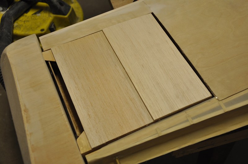

                              Så är även flygplanskroppen redo för lite glasning.
                              Flottörbenen är klara.
                              Jag skall bara snickra ihop ramar till servoluckorna och sedan är även yttervingarna redo för lite glasfiber.

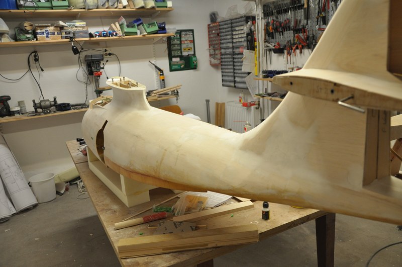

                                Jag upptäckte att plywooden runt hålen för gångjärnspinnarna till flottörer hade spruckit. Det var bara till att plocka fram lite 3 mm glasfiberplatta och tillverka lämpliga förstärkningar.
                                Plywood remsor i långa banor....
