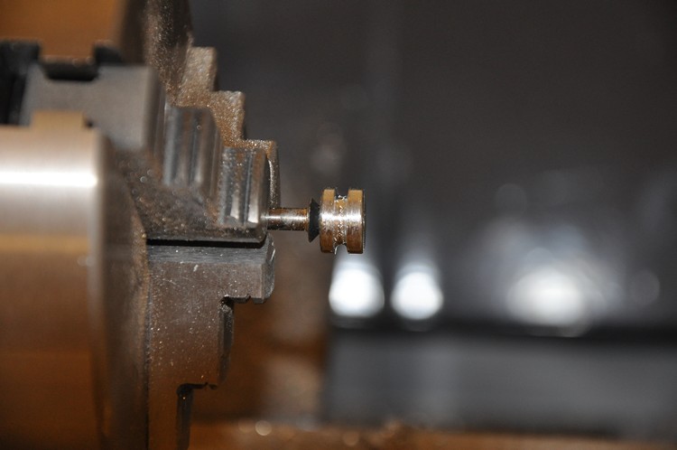

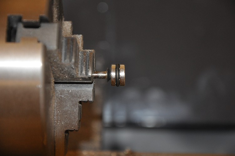

        Nu har jag fått tag på lämpliga O-ringar. Men jag fick göra skåran en aning större och lite rundare i botten.
        O-ringen passar fint i skåran.
        Och cylinderröret passar fin-fint på O-ringen. Så nu skall jag bara svarva till anslutningsnipplarna och installera dem.
