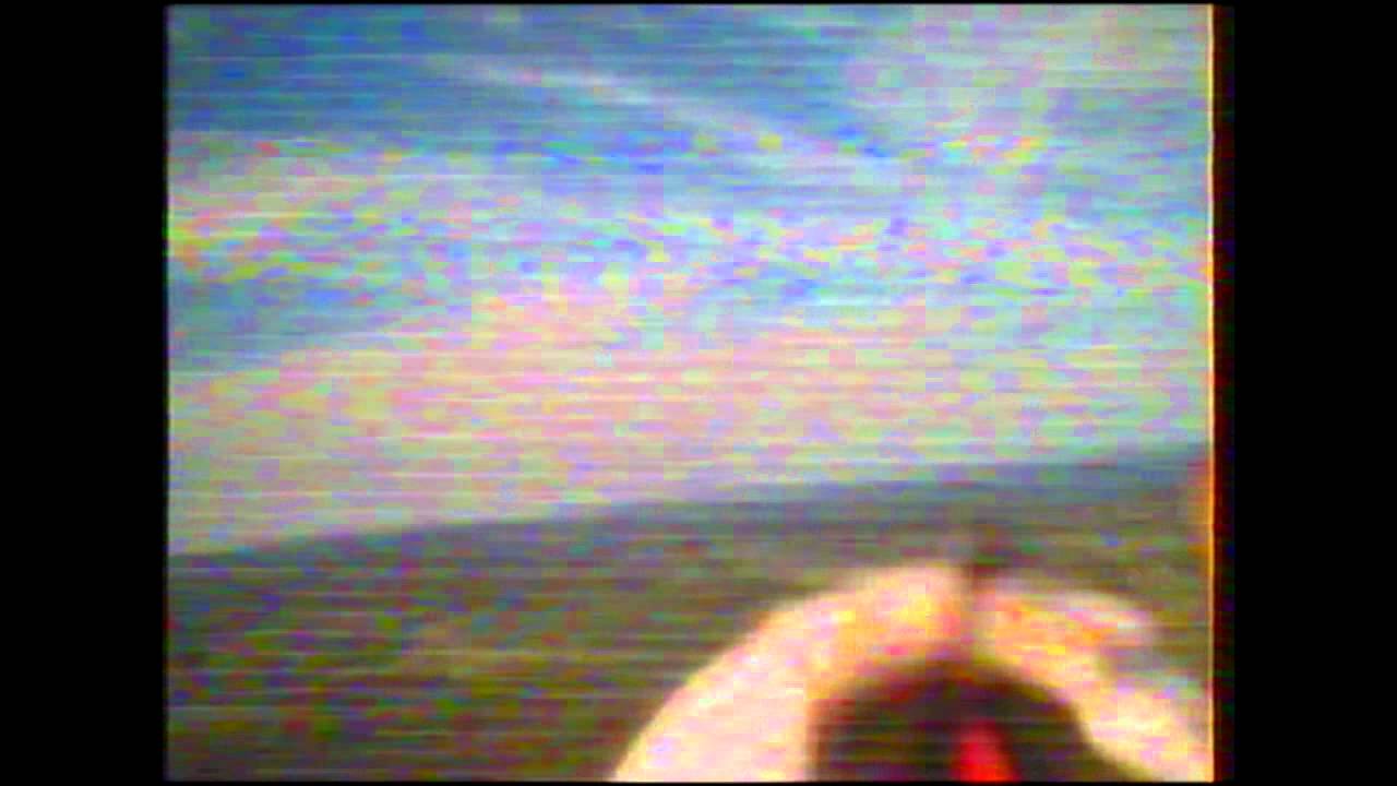

                        Här är filmen från flygningen.

                                På bilden ovan så ser din VTX antenn ut att vara tejpad jämt med vingen, den har då horizontal polarisation. Då måste mottagar antennen ha samma polarisation för att du inte skall förlora signalstyrka. "Lika barn leka bäst" ett vanligt fel piloter gör på fältet, 2,4 för radion är lite mera känslig för hur antennerna är placerade, står du och flyger med antennen på radion ståendes rakt upp så skall du ha minst en antenn i samma riktning i planet, den andra antennen bör då vara liggandes så att du alltid har en antenn som har optimala förhållanden mot din radio på backen. Detta gäller även video länken, jag ser i din film ovan att du får "blackouts" på bilden och det är pga antennen skuggas, dvs inte optimal vinkel mot din mottagare på backen.
